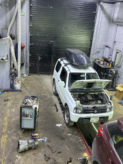

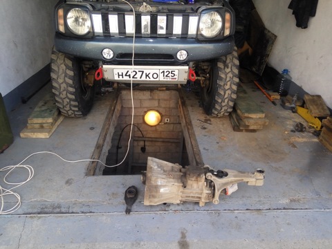

Пробег 80000 тыс, колеса 26-29-31-33! Растём )), но сцепление стало хватать в самом верху, см 2-4 до конца хода педали. Это что? Сдохла корзина или диск? Но подшипник точно шумит. Наверное надо ставить че нибудь помощнее, на лето 33 сильвер, а вот что не определился. Ехеди, out back, родное? Или ещё варианты

Надо ставить с тд42
вместе с коробасом.
все всборе меняй .когда диск сдыхает то и корзина поджигается
Диск с подшипником под замену, корзину смотреть надо, пробег небольшой должна живая быть. Я всегда оригинал ставил, чтоб не лазить туда более, уж очень неблагодарное это дело… либо поищи брендовый усиленный диск (трд, hks).
