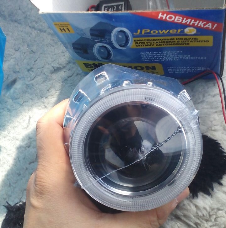

Ну вот и пришло время поставить запасной комплект фар. Решил сразу воткнуть линзы.
Пока что не подключена шторка дальнего света, думаю решить это дело перемычкой в реле ближний/дальний. Иные идеи также приветствуются!
Биксеноновые линзы — 2700р.
Лампы (люто кетайские, но светят) — 1100р.
Блоки розжига — от друга Подонка =)
Этапы разборки-сборки описывать не буду — на эту тему и без того много информации. Так, просто на память выложу немного фотографий. =)
P.S. Линзы были с переходником под H4. Но т.к. они сертифицированы для России, то направление линзы было вообще в сторону. Пришлось немного поработать напильником по переходной железяке. Вроде норм.

а где линзы с лампами брал?
То я меньше чем за 9 рублей не где не видел комплект((((
В DNS.
Линзы Jpower Bi-xenon "Ангельский глаз".
Одни из самых дешевеньких. Посмотрим, сколько будут ходить. =)
Сейчас смотрю. цены у них нормальные…
