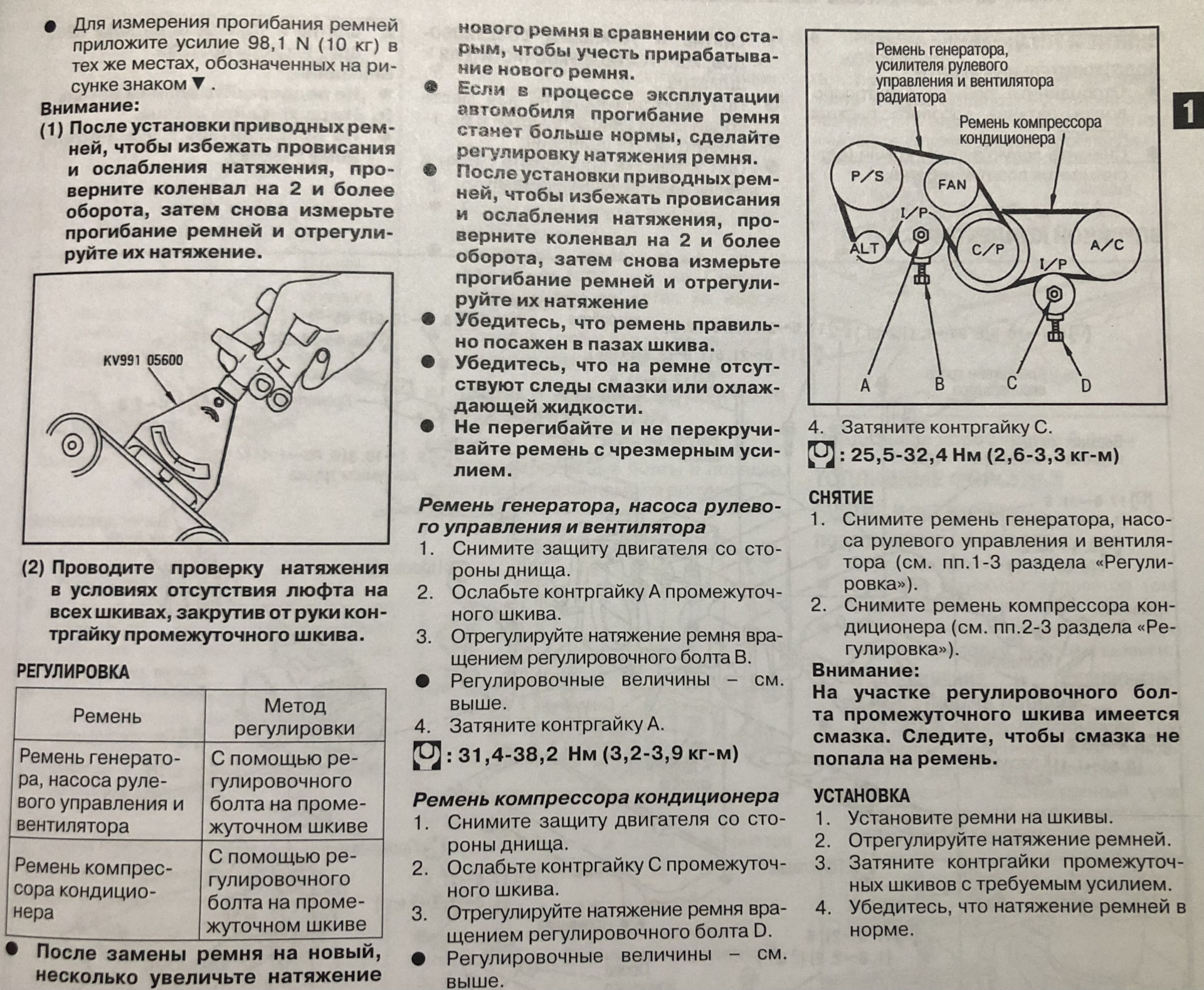

Обычно меняют подшипники, а не ролики в сборе, т.к. цена неприличная. А теперь по порядку:
1. Натяжитель ремня кондиционера. Подшипник 6301 (12х37х12), например, FAG 6301.2RSR — 1 шт;
2. Натяжитель ремня генератора. Подшипник 6301 (12х37х12), например, NACHI 6301-2NSE — 2 шт;
3. Паразитный ролик и его кронштейн. Некоторые его выбрасывают и ставят ремень от рестайла, номер ниже (на рестайле его нет). Это наследие вентилятора от VK45.
4. Шкив коленчатого вала.
Для FX45 нужен немного другой комплект:
• 6301 — 2 шт.
• 6203 — 2 шт.
Номера ниже или ТУТ.
Доступ к роликам довольно удобный:
А вот рейстайл без паразитного ролика:
Инструкция по разбору от v1t0s:
1. Ослабеваем ролики натяжителей, болты под ними;
2. Снимаем ремень генератора, потом кондёра;
3. Откручиваем нужные ролики;
4. Для снятия шкива пришлось снимать вентиляторы;
5. Снимаем шкив;
6. Снимаем сальник коленвала передний;
7. Перепрессовываем подшипники в роликах.
