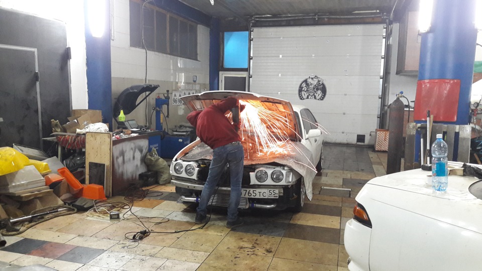

Игорь исправил проблемы с электрикой, развернул впуск, для нормального подключения фронтальника
при таком расположении немного не хватало места, чтобы закрыть капот
Кирилл безжалостно отпилил все лишнее и я поехал домой.
