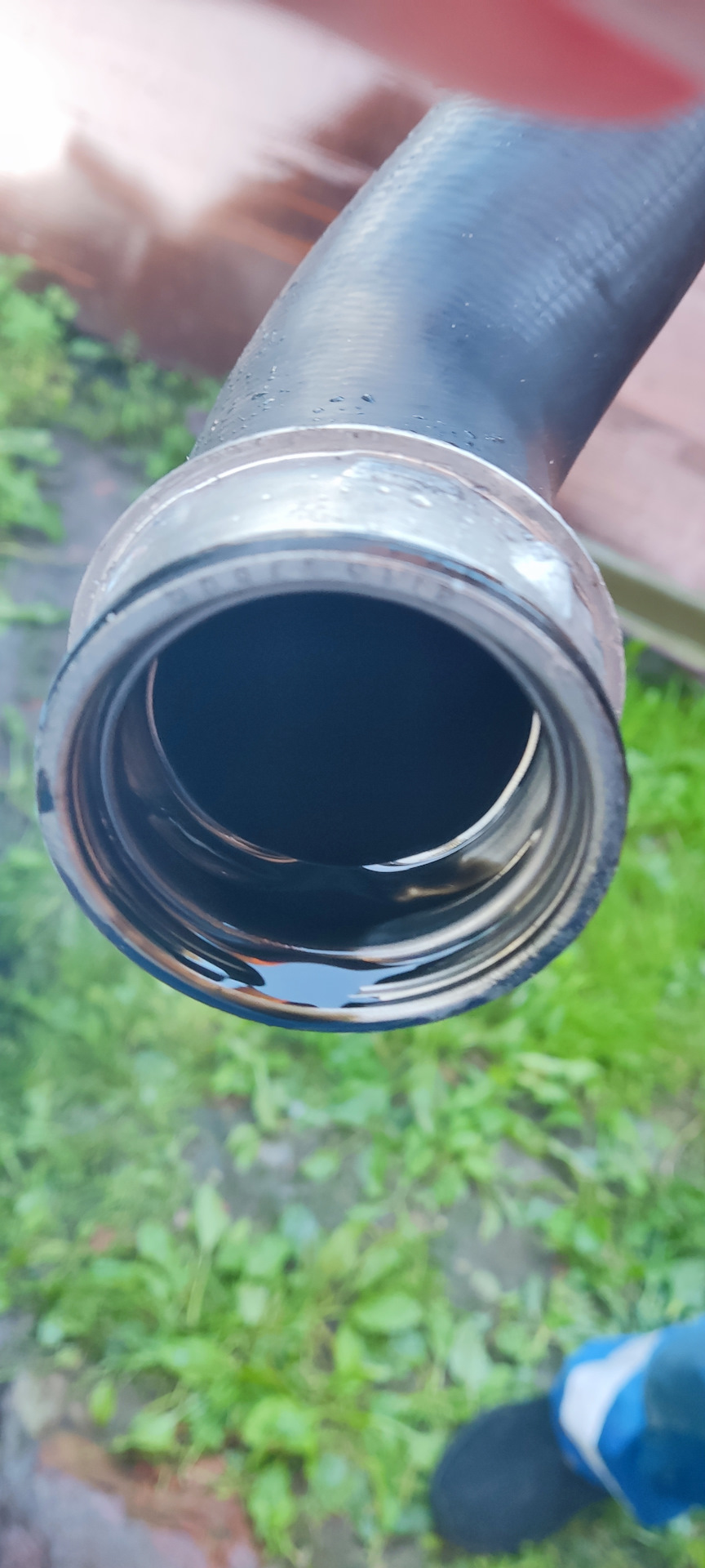

Приветствую всех! Случилась у меня неприятность. Пятнышко на фото образовалось сегодня за пару часов. За ночь накапывает немного больше. Долил после замены (около 1000 км.) миллилитров 300, так как капает по чуть постоянно. В одном месте посоветовали масло заменить, дескать жидковатое. Поехал на более менее нормальный сервис, диагностировали поломку турбины — сказали она сама в масле и гонит масло дальше в сторону интеркулера, где оно собственно и капает. Компьютерная диагностика проблем с турбиной не выявила.
Ладно, ищу ремонт турбин Воронеж, звоню. В одном месте говорят — вези турбину, всё сделаем. В другом после продолжительного общения с менеджером-девушкой выясняется, что с турбиной у меня скорее всего всё в порядке и (тут она меня поразила) к ним пока не надо спешить ехать так как --- комп. диагностика не выявила ошибок турбины, тяга у авто нормальная (хотя откуда мне знать нормальная или нет, я ж её только купил, по мне так прёт нормально), выхлопная не дымит. Насчёт жора масла тоже не уверен — то, что долил скорее всего выкапало. Всё началось после замены масла, хотя опять же может сразу после покупки просто ничего не замечал.
Может кто нибудь сталкивался? Буду так же рад советам и отзывам о проверенных автосервисах в Воронеже от местных сотоварищей. Заранее спасибо всем!

Точно такая же проблема. У меня вот что. Сняли патрубок, все в масле.

В данный момент течь прекратилась, но это наверное не на долго. Я всё таки думаю это вентиляция картерных газов шалит. Масло после маслоотделителя не возвращается в двигатель, а попадает во впуск. Наверное нужно (как мне писали ниже) сделать что-то вроде этого www.drive2.ru/l/4458291/.

Началось после замены масла? Так может тогда это лужа старого масла на защите например и капает?)) И пробку сливную на поддоне проверить надо, может с нее на защиту течет. Если с ней все ок, смотреть патрубки интеркулера, какое-то количество масла во впуске есть всегда, и если хомут на патрубке интеркулера неплотный или есть дырка, то оттуда и выдавливает, тогда надо разобрать, обезжирить, и собрать заново, протянуть хомуты. И проверить сколько там этого масла во впуске, стакан или 30 грамм и если его там много то искать причины.
Та не, пробка не течёт, поддон снимали, там тоже всё норм, а вот с патрубка интеркулера как раз капает.

если с патрубка интеркулера значит турбина туда загоняет масло…
сизого дыма не наблюдается с выхлопа?
самое простое почему она может туда масло гнать это забитый воздушный фильтр или где-то дырка во впуске…
сменить фильтр при надобности опрессовать впуск…

Турбина не в масле а скорее всего в масляных парах
Патрубок интеркулера уплотнительная резинка под замену, они дубеют со временем вообще бы все 4 поменять если уж лезть.

Если турбина в масле то скорее всего проблема в ней
