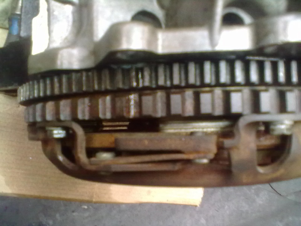

Сборка низа закончилась без пили и грязи, на данный момент
блок, поршни ковки 83.0
шатуны Н образные
усиленные пальцы
шпильки, гайки, болты ARP
при сборки герметик виктор райнз
вкладыши кольбельшмид
насос масло с усиленной пружиной
сцепление металокерамика
И начел приспосабливать, ништики для кпп, пока поставил только одну, на диф, затрачено времени часа 3 не меньше.

плиту не будешь ставить ? порвет ведь по стартеру…
плиты не будет, и порвать не порвет, я не слышал не где чтоб рвало чтото и прочие, это очень крепкие движки, и кпп.
хотя кпп бывает рвет в районе 5 передачи, но у меня там пластина усиления.
я тебе покажу попозже фото, это распространённая проблема…
буду ждать, очень интересно посмотре, ну это проблема на москвиче
это на рено в еврОППЕ
ну это еденичные случии
ну не знаю… даже на атом в европе стараются ставить.
