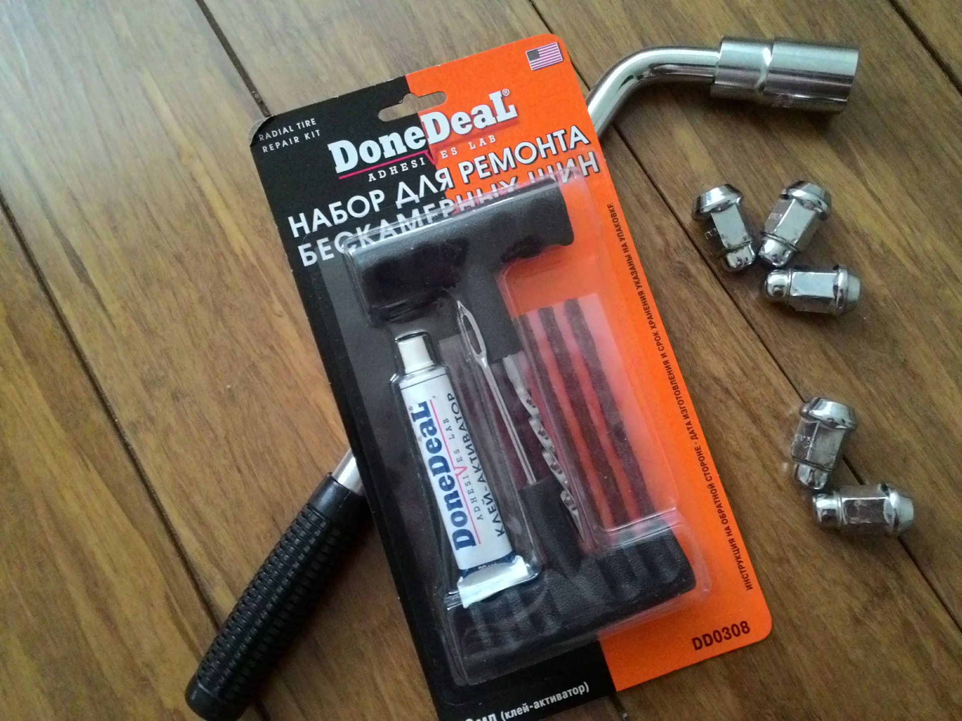

Сначала нам добрый волшебник подарил нормальный балонник, которым у меня получается откручивать колесные гайки без применения вспомогательных веществ типа вдэшки и танцев вокруг колеса, как это было раньше))) И еще несколько приятностей:) Спасибо огромное!

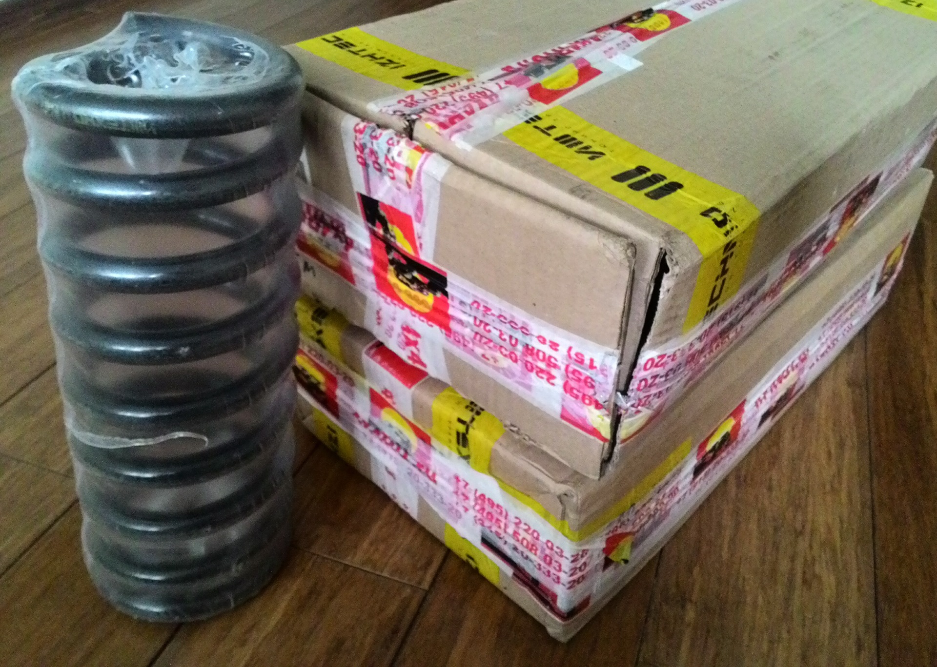

Комплект новых пружин Иж-техно +1

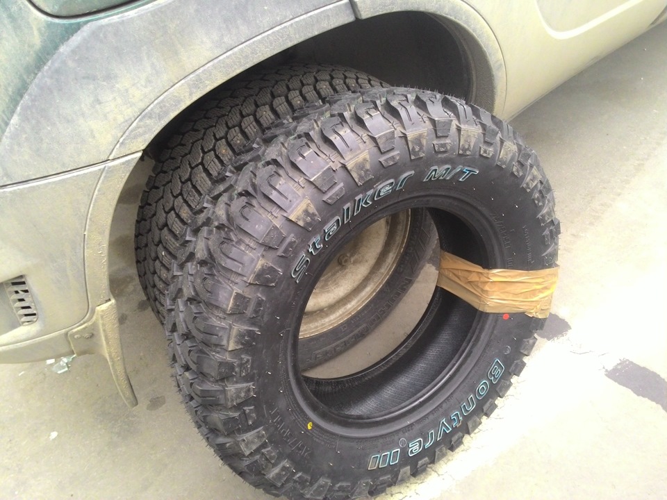

Ох, сколько я тем на форумах перелистала по поводу резины, сколько я задавала глупых вопросов, сколько паниковала и шарахалась от АТ к МТ и обратно…
В итоге поняла, что хочу МТ – пора мне наконец пройти свои первые километры за трактором))) И конечно же Борис Фёдоровича, но большая зеленая жаба, материализовавшаяся вдруг на плече, всеми четырьмя лапками схватила меня за шею и начала зверски душить! Справиться я с этой зеленой пакостью не смогла, уж очень она отъевшаяся и грозная была (жаба) после зимы. Пришлось послушаться и продолжить поиски, забыв о гудричах с их негуманной ценой.

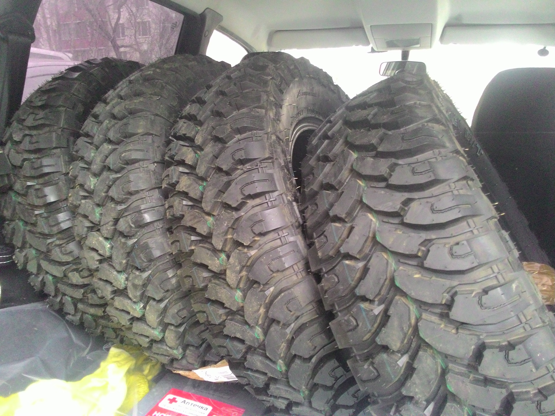

А дальше извечный вопрос про Кумхи и Ханкуки, отзывы одни, отзывы другие, плюсы, минусы, сравнительные характеристики … Мысли плавали, метания продолжались. Но тут увидела Bontyre Stalker MT. Отзывов по ней мало, ну или я плохо искала. Есть упоминание в бж уазоводов и парочка шниво-нив на них. Но кто не рискует, то живет скучно, поэтому почти буквально за день было принято решение попробовать их. Экспериментировать, так экспериментировать!)))
Понравятся – отлично, не понравятся – выкатаю их и поищу что-то еще, но на данный момент я полна оптимизма!))

Чтобы гайки не закисали и откручивались, я применяют медяшку, и затягивается очень хорошо и откручиваются без проблем, а иначе пригарают и супер ключ не помошник
Дело не совсем даже в ней. Новым ключом все откручивается. У старого плечо силы было просто маленьким, соответственно моих усилий нужно было много больше, вот их то и не хватало)
Дело хозяйское, я крестом справляюсь без напряга, даже плечи не напрягаю)))
Эти шины тебе точно понравятся, не сомневайся!
Прикольные шины. как на трассе? как на бездорожье? а то ведь я тоже стою перед выбором какими шинами свою машину улучшить.
На трассе: по сравнению с шоссейкой шумноваты, но быстро привыкаешь, скорость набирает нормально и держит ее, но у меня прошиты мозги, а так наверное динамика немного упадет, асфальтную колейность крайне не любит, нужно постоянно подруливать, но это тоже все дело привычки, сейчас уже не задумываюсь над этим даже, по мокрому асфальту тормозной путь немножко увеличился, но в лужах держит достойно.
На бездорожье…ну тут интересный вопрос, если честно до сильного бездорожья я еще и не добиралась на ней. А то что было, то есть в центральных фотках на страничке, собственно едет!) Но тут еще и опыт пилота важен, у меня буксует, у опытного пилота едет с огромным запасом)))))
Понял спасибо. А то у меня стоит стандартная резина Баргузин (осталась от предыдущего владельца) сейчас дослуживает свой век. Надеюсь на этот летний сезон хватит, а потом придется переобуваться.
У меня пост есть, Новое в знакомом. Вот там как раз описаны ощущения от резины и пружин более подробно)
Удачи в будущем выборе!)
Хорошие колёса, от души поздравляю с покупкой, хорошей эксплуатации и без порезов и порывов 8).
Спасибо!)) Я конечно всех их возможностей еще не проверила, но от катания только положительные эмоции!)) Да и внешний вид теперь загляденье просто!)

С обновками! Резина норм должна быть, будешь не ты за трактором бегать, а трактор за тобой))) Читал у кого то хорошие отзывы по ней на Ниве 3D. Вот в городском режиме насколько хорошо они себя покажут? Ну ты девушка ответственная в плане отчетов, расскажешь что да как
Спасибо!) По асфальту да, интересны ощущения)
Серьёзный подход. Теперь следующая доработка будет в виде надписи на заднюю дверь :" Обгоняй если чё".
Хах, вот кстати на ровне с проходимостью резины очень интересно ее поведение на скоростях!)
Вот и отпишись после установки как себя ведёт Крош на скорости выше 90км/ч. Да и ощущения в динамики после утяжеления. А ещё было б интересно штангеном сделать замер высоты протектора и прикинуть на сколько стирается после какого пробега, так для интереса можно будет узнать на сколько их хватит.
Обязательно. Замеры протектора однозначно сделать хотела. Для себя просто представлять
Изначально протектор будет прикатываться и износ будет больше чем обычно, ну и само собой передние больше трутся. Но это уже нюансы.
сейчас стоит выбор между этой резиной и кумхо) Ну эта на вид злее)
Я на ней остановилась))
Поздравляю! Выглядят зубасто) а в каком размере?
Спасибо!) 215/75 R15
Что надо размерчик, а пружины +1 перед, зад
Да +1 и туда и туда
А какая длина этих пружин?
Чуть выше стока, из названия +1 это на один дюйм выше свежего стока, как я понимаю (по факту если и выше, то совсем немного), но они не просидают. Точнее не просидали те, тех лет выпуска. А сейчас у ижтехно нет пружин в продаже
Даже +2,5 см тоже хорошо, хотя это не столько много как хотелось бы.Слышал ещё за пружины "Рейд" они намного повыше обычных но в продаже нигде их не встречал
У ижей еще были +2, получалось примерно на 5см выше.
Как раз с рейдами проще. Заказать с инета можно, ну вроде проблем не было. Есть еще технорессор и риф, может и еще что, не вспомню так)
Резина норм, была бы у нас в магазине, скорее всего-бы взял. Только я так думаю, что она немного тяжеленная. Сильно на ней не рвать. А так супер — почти трактор.
Мне сегодня наоборот легкой показалась, ну правда это без дисков))

А про атмосферы подсказали — сколько надо качать?
Хм, не, не думала еще. Думаю в сервисе подскажут;) Знаю патриот на них жил на 1.9 вроде))
На асфальте я качаю почти под барабан, а вот на без.доре пониже. Так она меньше жрёт. Как по моим соображениям.
Ну на бездоре понятно, что травиться, так и засадить машину дальше можно)))
На асфальте всё равно она лучше себя чувствует, когда под барабан. Поменьше шумит, а то в том году закачал 2атм и слушал музыку рш-рш-шр-шр. А сейчас норм. И не жрёт её так.
А в атмосферном эквиваленте на момент сейчас сколько?)
У резины максимум 3, качаю 2,5, а по песку и т.д. 1,8-2. Разница ощутима.

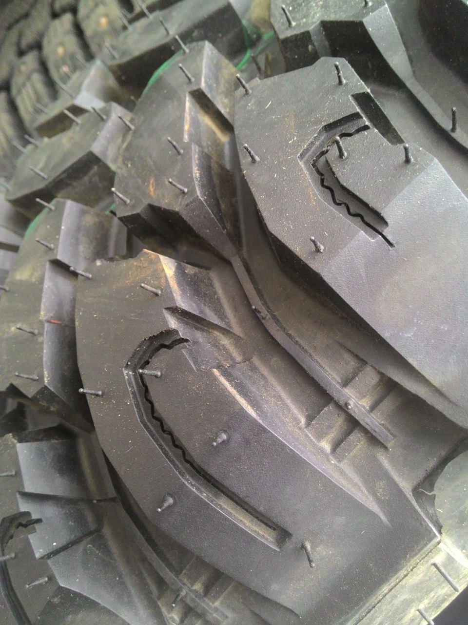

Этой ковырялкой что на фото, испоганил себе покрышку, пришлось ставить камеру. Крайне не советую ей ремонтироваться, если только в случаи "идеального" прокола, когда посторонний предмет входит под прямым углом.
