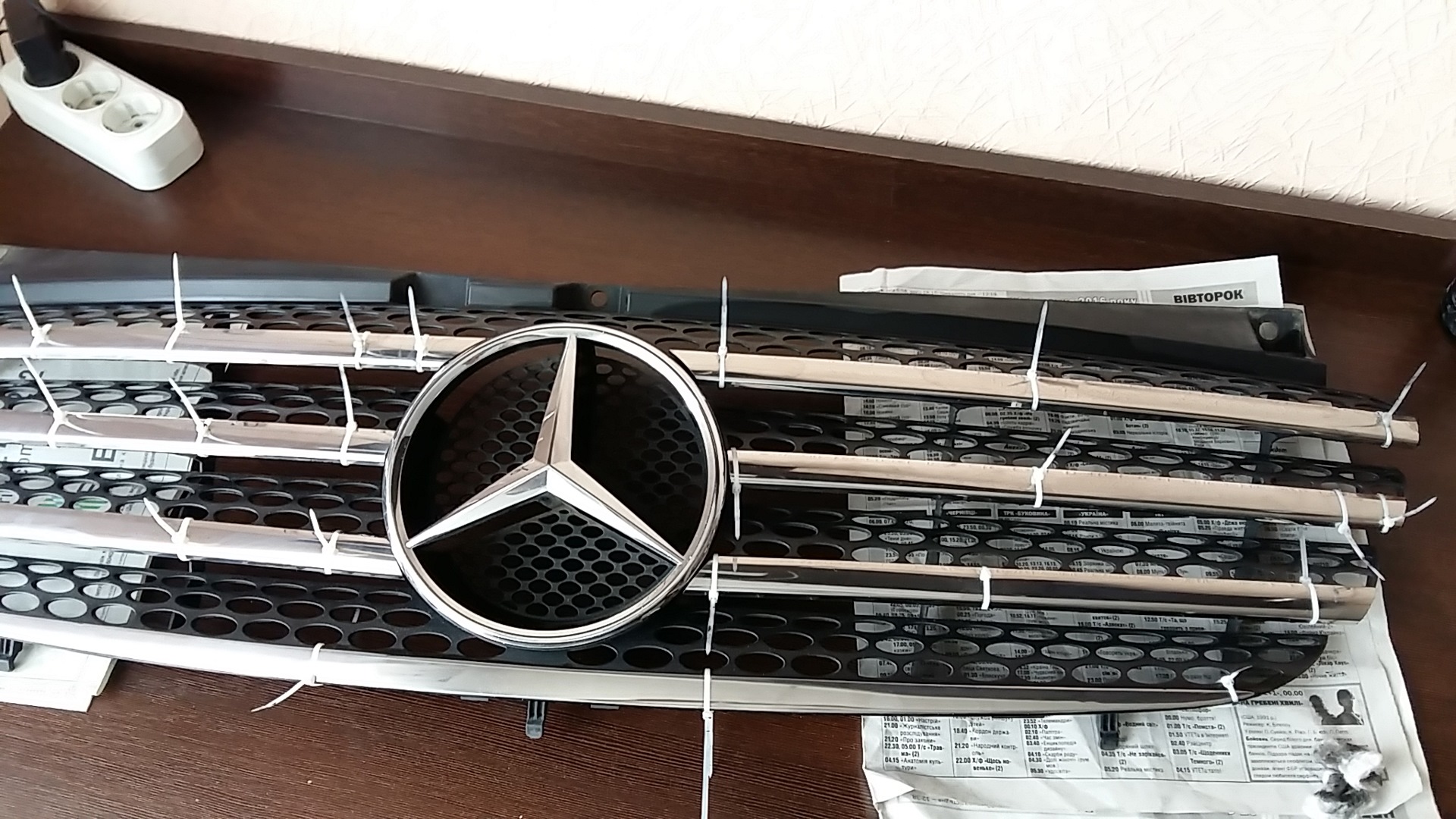

Всем привет .Решил освежить мордашку Витика, и заменить решетку радиатора на виановскую с хромом, но рассмотрев покоцанный оригинал за 75 басек понял, что буду делать сам. Купил на авто рынке комплект хрома Турция фирма Omsa line. Удалил с задней части накладок двухсторонний скотч, обезжирил накладки и решетку, промазал праймером и приклеил на клей для стекол TEROSON, закрепил хомутами до высыхания.Завтра установлю на место решетку и буду очень доволен. Накладки хорошего качества, почти идеально подогнаны, материал нержавейка толщина 1.2 мм.по ширине они шире оригинала, смотрится солидно.

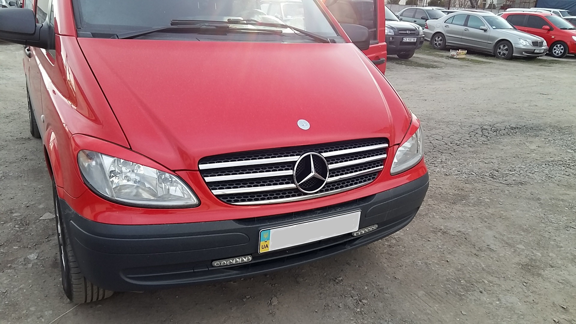

Фото на машине добавлю.
