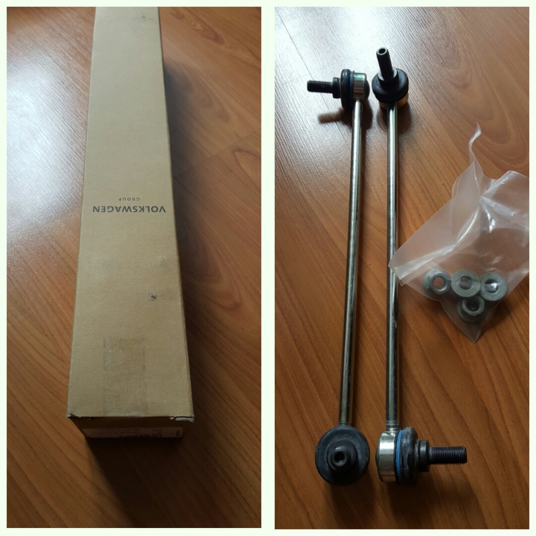

В конце прошлой недели на пробеге 62400 с копейками (не знаю, много это или мало) впервые поменял стойки стабов.
Симптомы классические: стук на маленькой скорости при проезде неровностей, подвеска как желе.
У VyLKAN (спасибо тебе!) увидел номерок на ремкомплект VAG 1K0 498 315 A и решил сделать заказ, так как в него входит сразу две стойки с номерами 1K0411315R и 4 гайки. По отдельности покупать стойки выходит подороже.
И не прогадал, так как выяснилось, что хана сразу обеим передним стойкам.
До кучи умерли и сайленты… Оба!
(VAG 1K0 407 183 P — Сайлентблок задний переднего рычага).
Буквально порвались и по этому при проезде неровностей и лежаков поскрипывали как старая телега, особенно в мокрую погоду.
В совокупности с умершими стойками всё это дало расхлябанность подвеске и перед "гулял" как желе.
P.S. Кстати, на моей Джетте изначально руль стоял чуть не ровно, то есть чуть вправо если приглядеться. 2 раза был на сход/развале, за одно просил исправить этот косяк с рулём, но оба раза ничего не смогли сделать. Показания на распечатке в норме, руль криво примерно на пару градусов. В итоге оба раза предлагали уже программно исправлять руль за отдельную денежку и я отказывался, ибо меня эта мелочь совсем не волновала.
И вот чудо: после замены стоек, сайлентов и процедуры сход/развал руль встал идеально ровно! )))

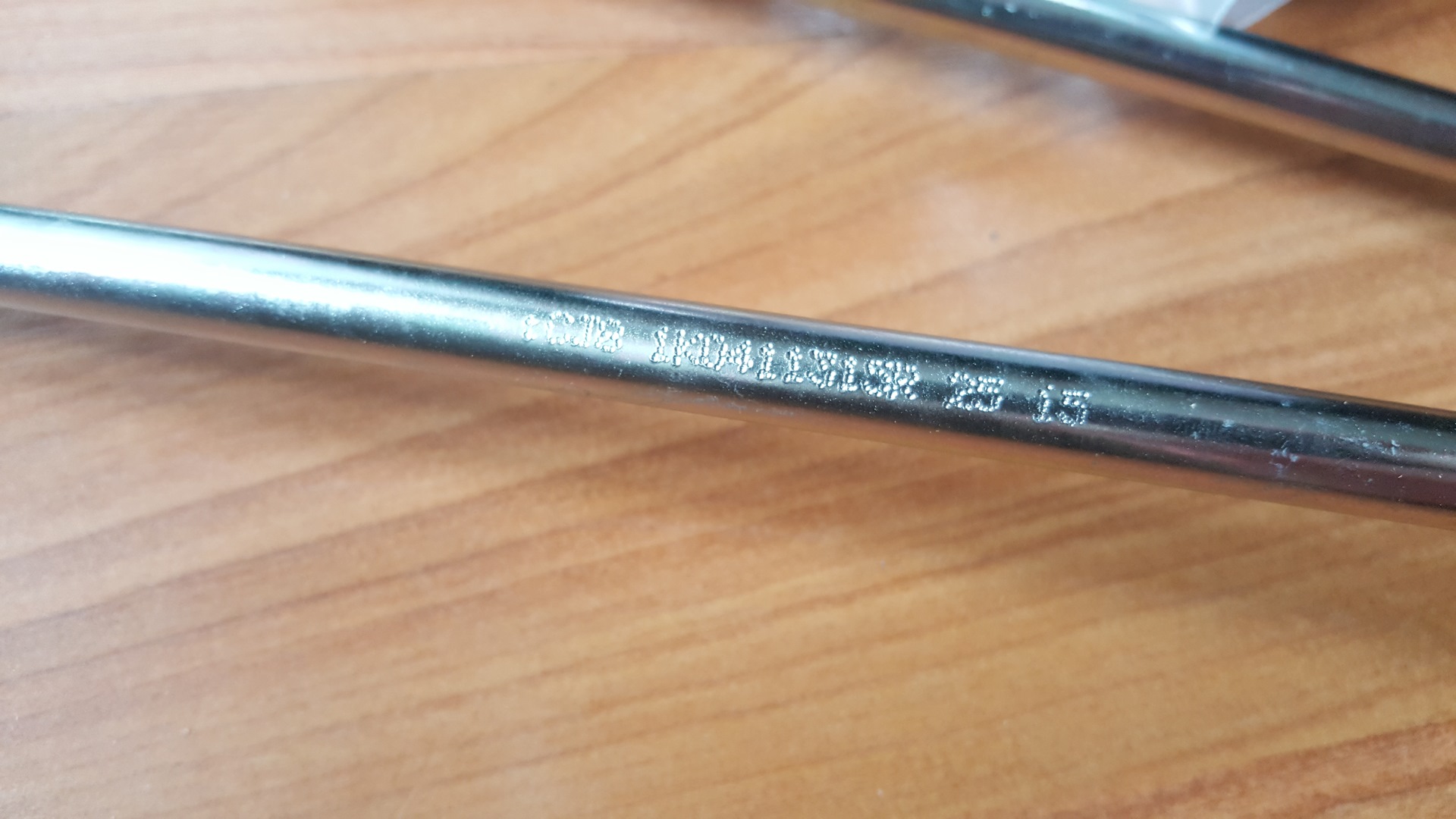

Чьи стойки в этом ремкомплекте?
И что скажешь про качество исполнения, например на основе такого осмотра стоек — www.drive2.ru/b/2920141/
Гайки с внутренним уплотнителем (чтоб не откручивалась) или просто металл?
да точно такие же какие как с завода стоят)
А с завода чьи? )) У меня справа уже на 18т.км начало бухать на жестких полицаях.
А никто так и не смог сказать чьи они на самом деле, на них только клеймо vw и все.
Китай походу)) Нафиг тогда этот ремкомплект?
Ну хз притензий у меня нет к ним 50т.км. ходят точно. Китай намного меньше ходит.

Ну а у пальца щель есть? Что с гайками?
Какая щель?
Ссылку выше давал на увлекательный обзор разных стоек.
Только что покрутил в разные стороны, никаких щелей нет)
machooblomov
Качество? На вид очень не плохо, везде уплотнительные кольца присутствуют.
Никаких щелей нигде нет.
Гайки — просто металл.
Чьи стойки не знаю. Если на коробке написано, позже сообщу.
Точно такие же стояли с завода и отходили больше 60 тысяч.
И это, как я теперь понял, очень много ))) Особенно на фоне огромного количества отчетов о том, что стоек большинству хватает в среднем только на 10-30 тысяч ))
