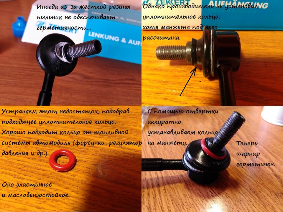

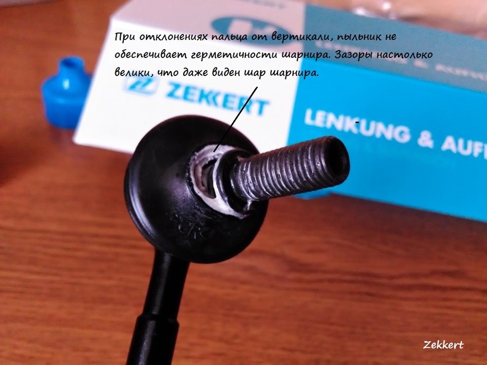

Так в чем же дело? Народный опыт гласит, что "жив пыльник — жив и шарнир". Но я покупаю качественные детали подвески, преимущественно оригинальные, с пыльниками из хорошей резины, и за весь мой опыт эксплуатации у меня не было ни одного порванного пыльника. Все пыльники целые, внешне все отлично, а шарнир все равно стучит!
Может, всему виной ударные нагрузки, разбивающие шарнир? Но, сняв пыльник со стучащего шарнира, видим совсем другую картину — шарнир погибает не от ударов, а от коррозии и абразивного износа, вызванных попаданием воды и дорожной грязи.
Не правда ли, странно? Пыльник цел, а шарнир ржавый. Но, как говорится, дьявол кроется в деталях! Ответ пришел, как всегда, случайно. В предыдущей записи "Обзор стоек стабилизатора разных фирм" я сравнил стойки шести разных фирм, 5 импортных и 1 отечественную. Про отечественную стойку будет отдельная тема, но все 5 импортных стоек были сделаны вполне качественно, откровенной халтуры не наблюдалось. Проверяя плавность хода шарового пальца у разных стоек, обнаружил большую разницу в герметичности соединения пыльник-шаровой палец у стоек разных фирм. При отклонении пальца в крайние положения, у одних стоек шарнир оставался герметичным, у других же появлялась щель, через которую и попадают в шарнир вода и песок!
Я думаю, причина именно в этом. И этим, кстати, объясняется и то, что первым выходит из строя нижний шарнир, он ближе к дороге, и первым принимает на себя всю дорожную грязь.
В этом же я вижу и причину того, что рулевые наконечники ходят дольше, чем стойки стабилизатора. Во-первых, рулевые наконечники расположены обычно выше от дороги, чем стойки стабилизатора. Во-вторых, они обычно обращены пальцем вниз, т.е. накопление воды в шарнире более затруднительно. У стоек же шарнир расположен горизонтально и попавшая вода остается в пыльнике. В-третьих, у рулевых наконечников палец шарнира, как правило, конусный и без буртика, поэтому пыльник дополнительно поджимается конусом пальца шарнира, а также посадочной плоскостью поворотного кулака, и не пропускает воду.
Мои наблюдения я изложил в примечаниях на фото. Смотрите сами, делайте выводы. Из ШЕСТИ стоек только ДВЕ обеспечивают герметичность шарнира! Фото расположены от худших образцов к лучшим. В итоге мой выбор — это стойки производства Sidem и Lemforder, остальные рано или поздно наберут воды и погибнут, одни быстрее, другие чуть позже. Причем Lemforder не корейского производства CTR, а тайваньского, с логотипом в виде буквы L в треугольнике. В абсолютных аутсайдерах — стойки Zekkert. И это при всем при том, что все импортные стойки в части "железа" изготовлены добротно!

Здравствуйте. Конечно, герметичность не всегда можно определить визуально. Если выдавливает смазку, то вероятность попадания воды в шарнир есть. В этом случае можно улучшить обжатие манжеты пыльника более тугим кольцом (не более жестким, а более сильно обжимающим).
Видимо, стоит попробовать более толстое резиновое колечко, но более узкого диаметра, чем стояло? хотя, у резины зимой свойства несколько изменятся. стяжка, наверное, не самый лучший вариант.
Стяжка может пыльник порезать, лучше колечко.
Буду искать подходящие колечки от топливной системы. Еще как вариант, может, пыльники поискать другие (видел в отчетах замечания что у Meyle HD вроде как в последние годы уменьшили пыльник, из-за чего стало наблюдаться водителями некоторое ухудшение качества, соотв-нно, и уменьшение времени службы (это пока версия). Благодарю за обсуждение и подсказки!)

Ставил на машину рычаги передней подвески Зекерт, у них так же плохо пыльник закрывает шаровую как в примере со стойкой. Но умерла первой не шаровая, раньше порвались сайлентблоки. Сайлентблоки заменил на более качественные, шаровые промыл, смазал и поменял пыльники. Думаю ещё послужат.

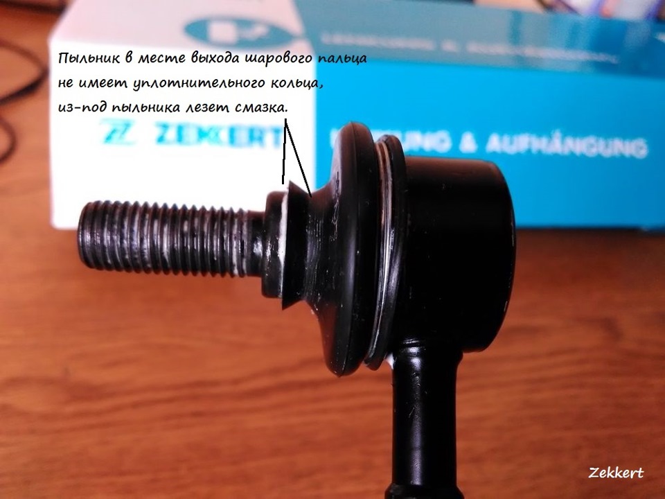

Пожалуйста. Качество моих Zekkert в целом нормальное, но пыльники жестковаты, из-за этого и такие большие зазоры. Я поставил дополнительные кольца, они обжимают верхнюю манжету и устраняют зазор.
Резина жёсткая у них. Родные пыльники шаровой можно было обжать разве что хомутом. А сам совет обжать интересный. Попробую с новым пыльником.

Смазывать мало, надо еще и кольца усиливать. Вчера получил стойки стаба фирмы Камока, набил смазки 49590-22C00 от пыльников ШРУС Hyundai. Выложил на мороз -15 градусов и сегодня утром покачал пальцы. Оказалось кольца слабоваты, малое кольцо не плотно зажимает пыльник. В тепле работают нормально, пыльник герметичен, а на морозе пыльник дубеет и растягивает кольцо. Камоку выбрал, потому что у нее единственной остались буртики на пальце и корпусе для пыльника, для моего автомобиля. Резиновые колечки в мороз не могут удержать пыльник.
я в крайних случаях проволокой обвязываю колечко, пару оборотов

может силиконовым герметиком замазать стык, отогнуть на большой угол и надавить туда (в щель) силиконового герметика или клея, или что-то подобное?
Думаю, герметик мало поможет. Пыльник перемещается относительно шарового пальца, поэтому вода все равно будет попадать. Уплотнительные кольца надежнее.

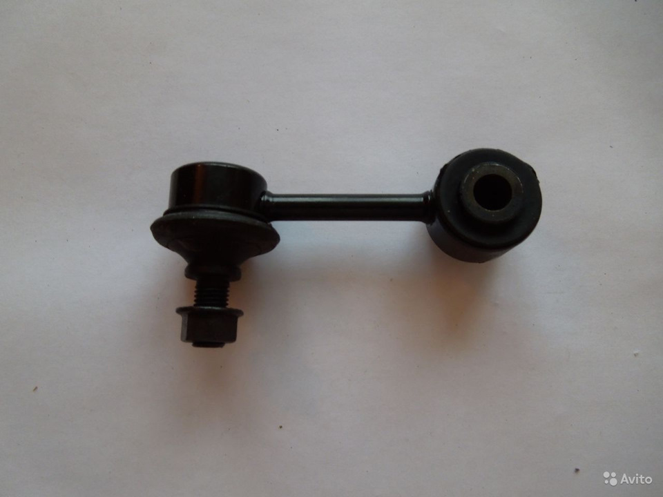

интересно а бывают стойки стабилизатора всего с одним шаром?(если крепится к рычагу), ведь на многих машинах вполне имеет право на жизнь…
Да, бывают, см. фото.
нет я имел ввиду вообще с 1м
На предыдущем фото шар один, с другой стороны сайлентблок. Есть еще такие:
я имел ввиду такие.но не пойму как он работают, ведь при движении стабилизатора верхвниз он как бы удлинняится то укарачивается вперед назад
Получается, перемещение только за счет шарнира.
да но как?ведь рычаг при ходе подвески пытается ходить еще и вправолево а стаб вперед назад и при одном шаре должно выламать сварку…
Значит, где-то в другом месте ходит. Но я таких конструкций лично не видел.

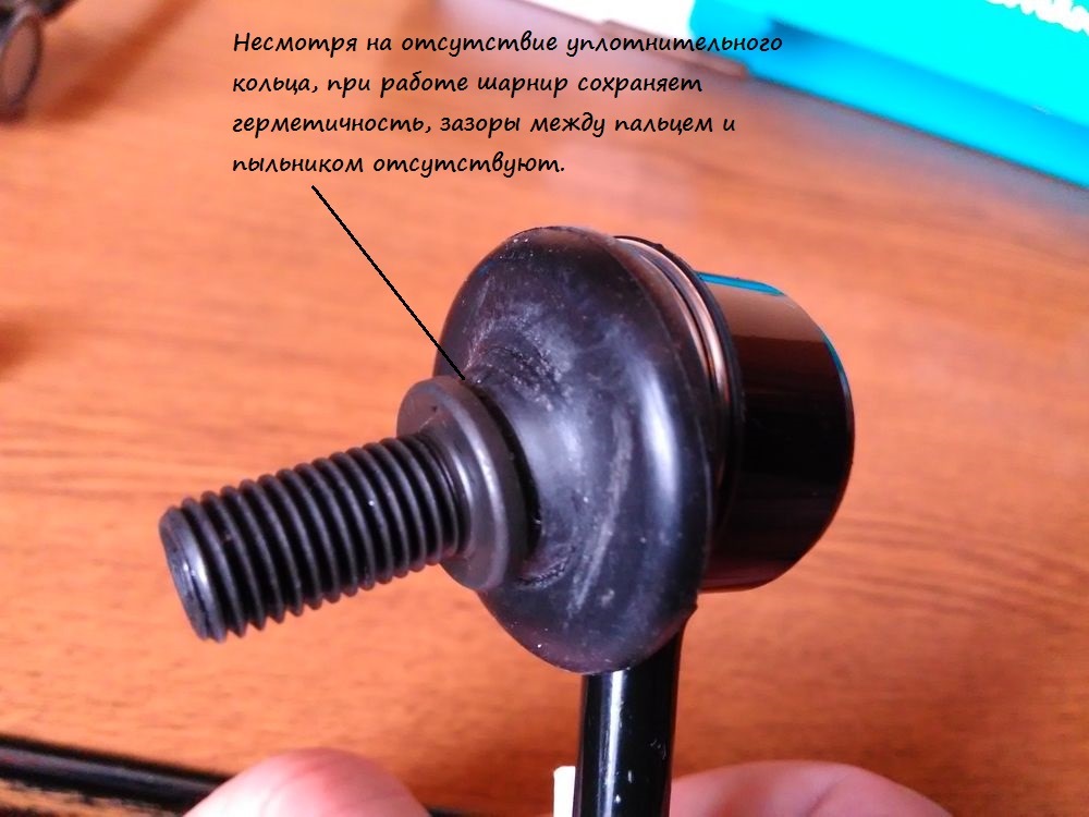

Думаю, фото 3 не связано с манерой вождения.
