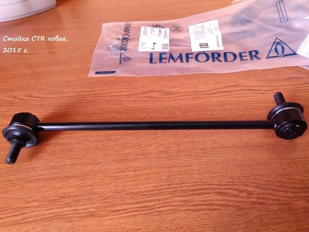

Также, у меня недавно были куплены для моего Chery Tiggo 5 стойки стабилизатора Lemforder (от Toyota RAV4), но в пакетах оказались все те же CTR, т.к. корпорация ZF, владеющая торговой маркой Lemforder, заказывает у CTR детали подвески на азиатские модели. Об этом я писал здесь.

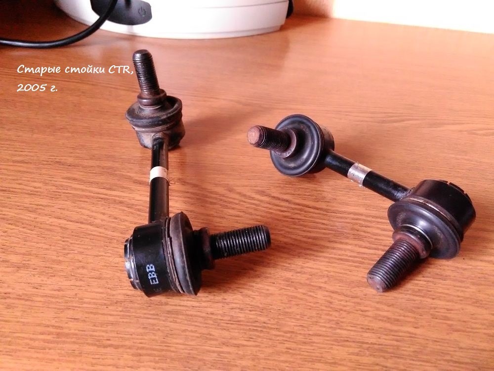

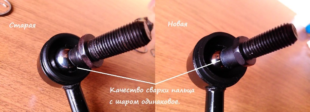

В моей предыдущей записи о причинах выхода из строя шарниров подвески мы видели, к чему приводит негерметичность шарнира. Давайте сравним стойки одной и той же фирмы CTR, но произведенные с разницей в 10 лет.

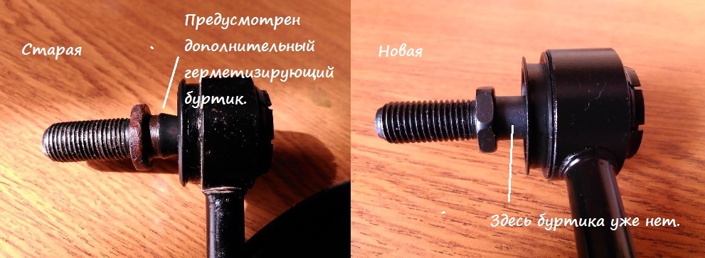

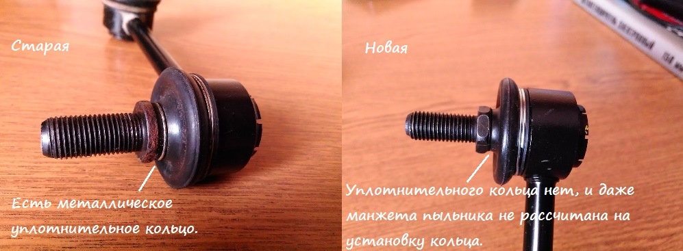

Что же мы видим? А видим, что фирма CTR со временем внесла в конструкцию шарниров небольшие, но очень вредные изменения, которые призваны сократить срок службы шарниров, а именно:

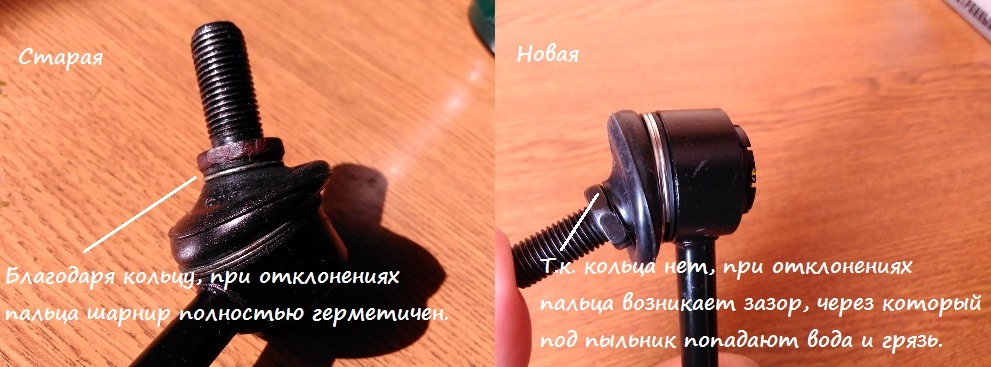

1. Исчезло малое уплотнительное кольцо в месте выхода пальца из пыльника. Теперь туда попадают вода и грязь.
2. Изменена конструкция верхней манжеты пыльника, теперь даже если захочется, самостоятельно уплотнительное кольцо не поставишь.
3. Исчез дополнительный герметизирующий буртик на пальце, теперь путь в шарнир для воды и грязи еще больше открыт.

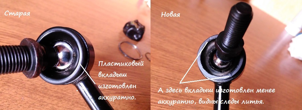

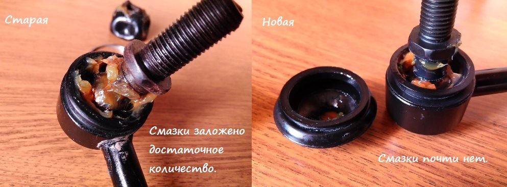

4. Значительно сократилось количество закладываемой в шарнир смазки, на мой взгляд, раза в три.
Кроме того, новые шарниры изготовлены чуть менее аккуратно, хотя это и не влияет на герметичность, но уже нет того ощущения "основательности", которое вызывали старые детали.
В итоге шарнир стал менее герметичным и работает с минимумом смазки. Внешне шарниры выглядят практически одинаково, неискушенный автовладелец может и не заметить разницы, а потом удивляется, почему новая деталь так мало отслужила. А фирма CTR получила дополнительный объем продаж, ведь стойки теперь приходится менять чаще. В какой момент были внесены эти изменения, сказать не могу, т.к. сам только сейчас обратил на них внимание. Так что сегодня, в погоне за прибылью, жульничают даже уважаемые фирмы с хорошей репутацией.
Ниже сравнительные фото с моими примечаниями.

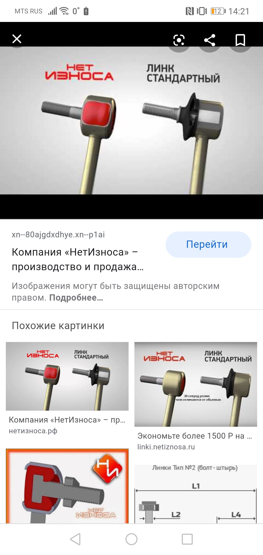

А что думаете про фирму "нет износа" они стойки стаба делают без смазки вообще, там тупо болт залитый полиуретаном.
Отзывы по их изделиям 50:50, потому что такая конструкция шарнира не во всех подвесках будет нормально работать. По отзывам, если стойки стабилизатора закрепляются одним концом к поворотной амортизаторной стойке, то будет вырывать шарнирный палец (болт) из полиуретановой заливки. Поэтому себе я их не покупаю, слишком дорогой эксперимент.

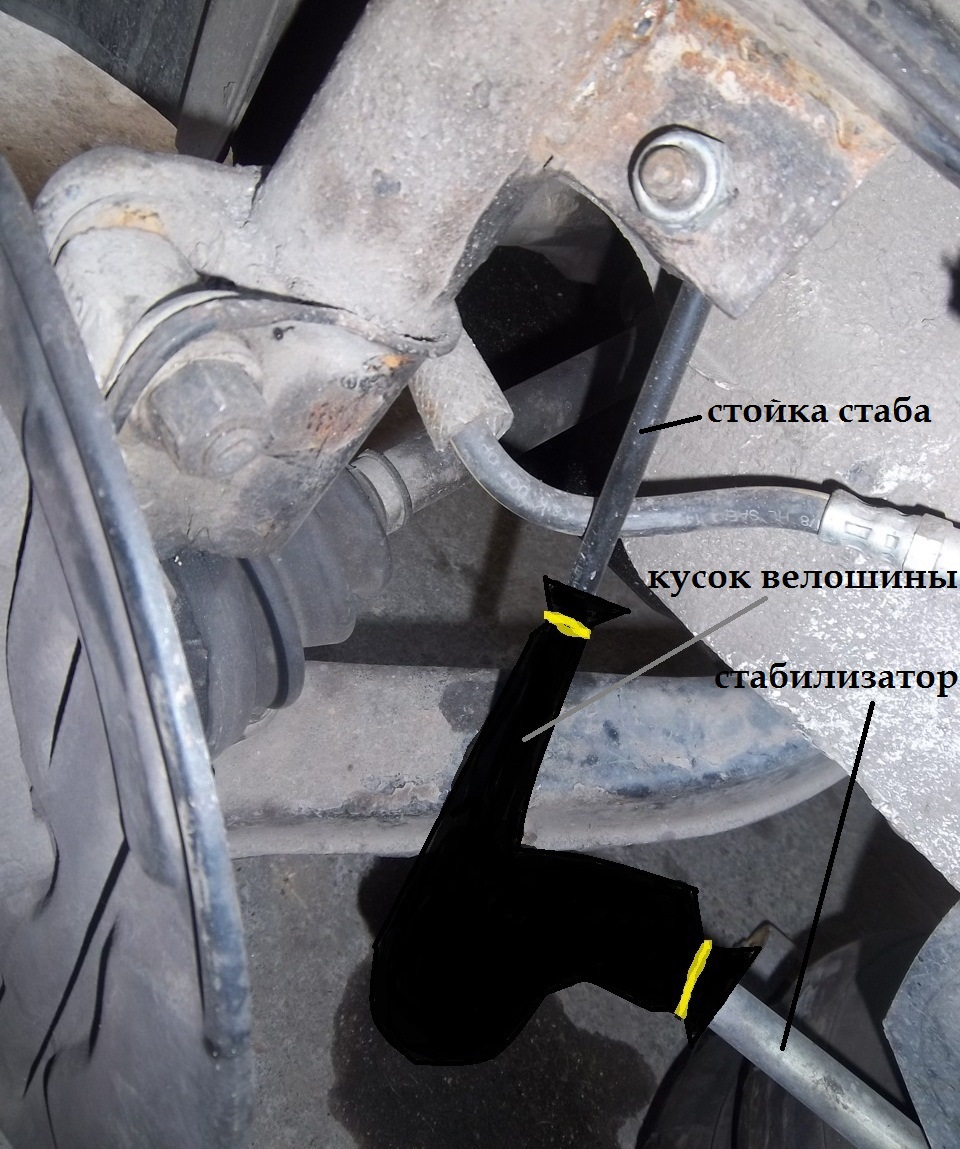

А что скажите на такую идею. Взять, например, кусок велосипедной шины и одеть его как хомут на этот узел, оба конца затянув проволокой, тем самым надежно защитив все шарнирное соединение дополнительно от пыли и грязи на долгие года!
Мое мнение, что любая дополнительная герметизация шарнира пойдет ему на пользу, если эта защита не пропускает воду и грязь и не мешает работе подвески. Что касается велосипедной шины, то я не уверен, что получится герметично обжать ее края, так как образуются складки.
Если затянуть хомутами скорее всего будет герметично. Другой вопрос не будет ли в середине накапливаться конденсат…
Конденсат там вряд ли будет возникать, слишком малый объем воздуха для этого.

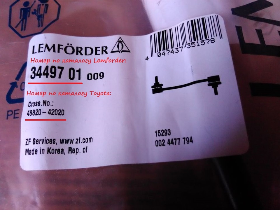

Значит, компания ZF вместо продукции своего партнера CTR торгует подделками. Деталь была приобретена как Lemforder (ZF), под этим брендом официально поставляется и продукция CTR.
Мне интересно, какой парт-номер был у Lemforder на Toyota RAV4? На фото не видно.
Вот более крупное фото этой наклейки. Честно указано, что деталь сделана в Корее:
