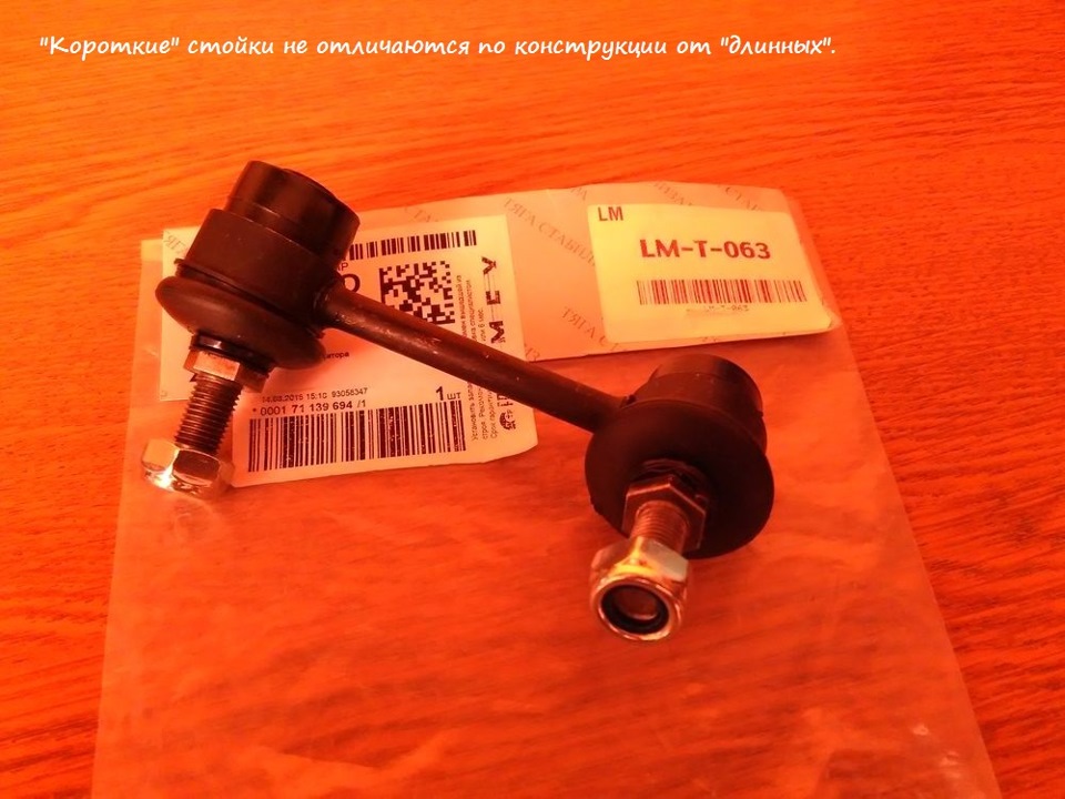

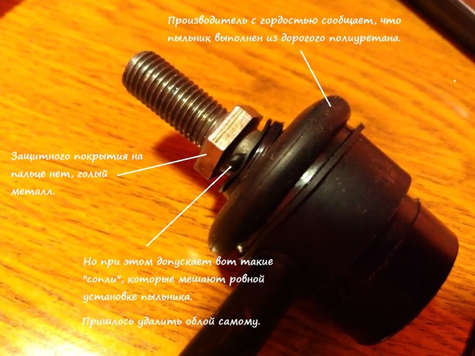

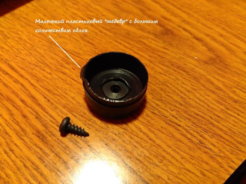

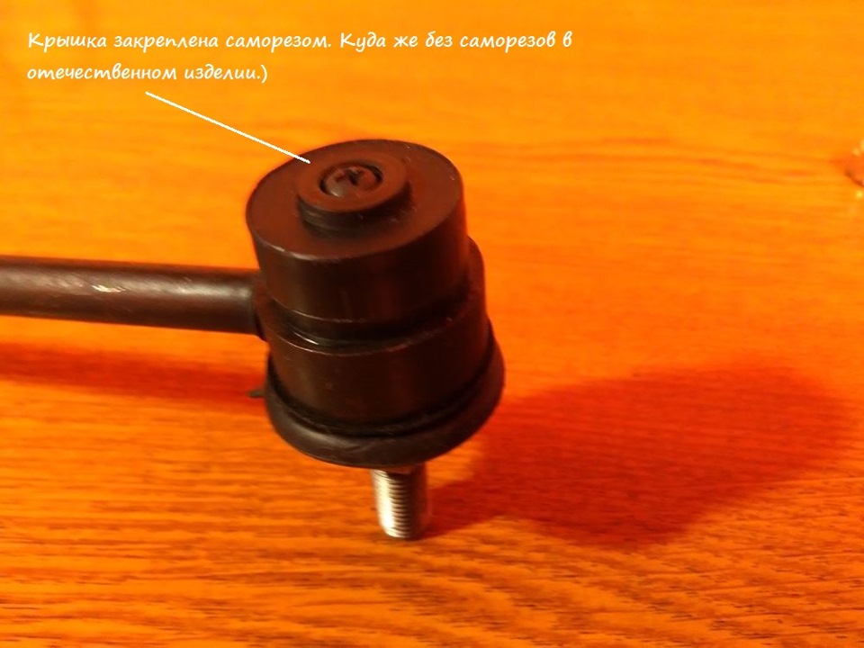

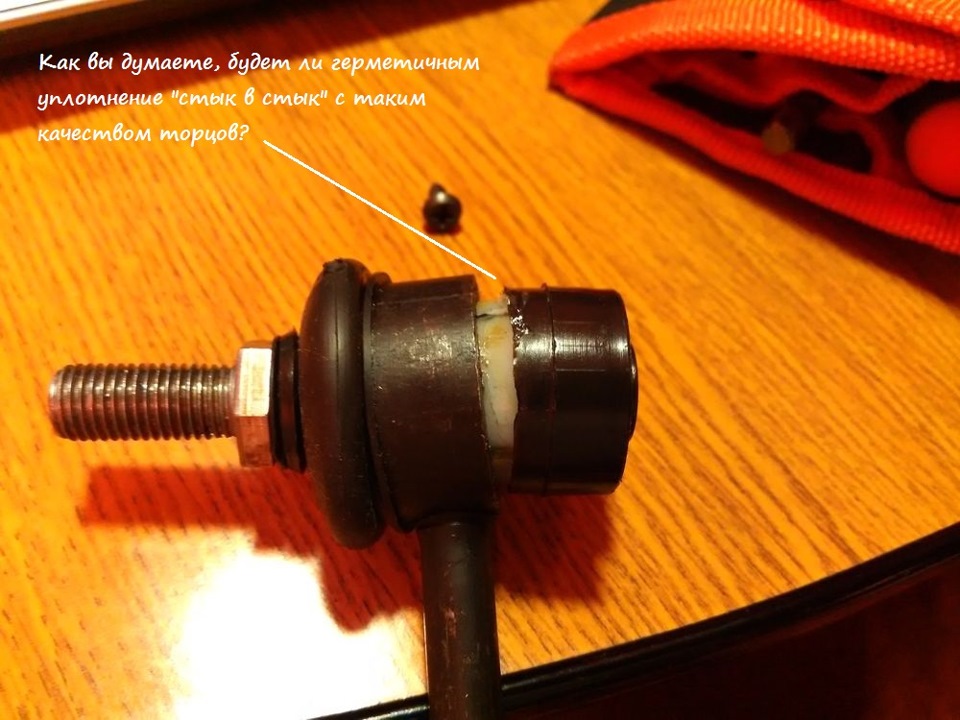

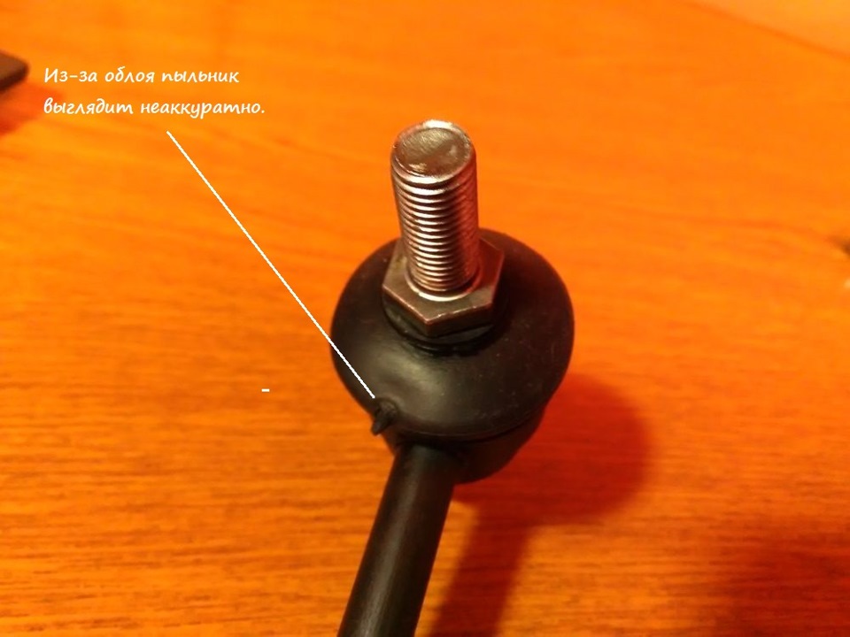

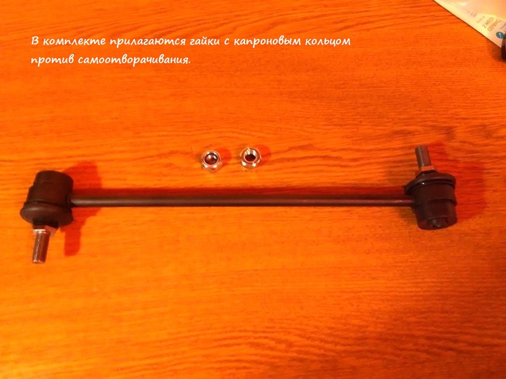

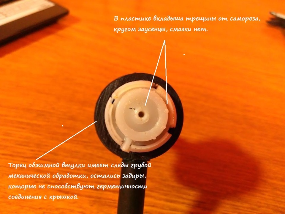

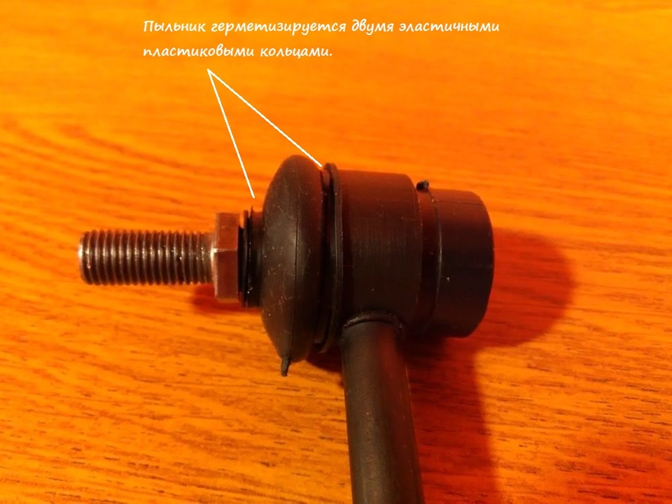

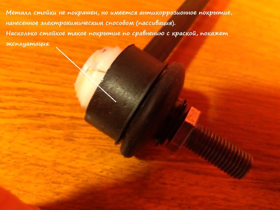

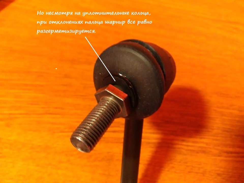

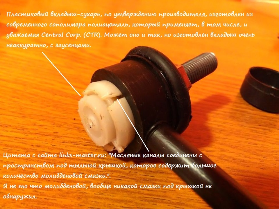

Всем привет! Как и обещал, выкладываю отдельный, более подробный обзор стоек стабилизатора отечественной фирмы "Линкс-Мастер" (Links-Master), расположенной в РФ, г.Тверь. Их сайт links-master.ru/ . На сайте можете почитать, по какой технологии и из каких материалов изготавливаются эти стойки. Фирма обещает ресурс стоек минимум 60 ткм.
Разумеется, я с самого начала не строил иллюзий насчет отечественных изделий, но было, во-первых, любопытство, что это за наш родной зверь появился на рынке, где бал правят сплошь зарубежные фирмы. Во-вторых, была внутренняя надежда испытать наконец гордость за отечественного производителя, рискнувшего потягаться с воротилами мирового рынка запчастей. Ценник на стойки был вполне гуманный, около 200-250 руб. за одну стойку, по сравнению с ближайшими импортными аналогами по цене 500-700 руб., так что любопытство взяло верх над здравым экономическим смыслом. Стойки для эксперимента заказал для Toyota RAV4, т.к. они подходят на мой Chery Tiggo 5.
Ну что могу вам сказать по результатам внешнего осмотра? Чуда не произошло, отечественное изделие по аккуратности изготовления заметно уступает даже самым занюханным китайцам. Металл пальца не имеет защитного покрытия, в отличие от большинства зарубежных стоек, пыльник и задняя крышка в заусенцах, пластиковый вкладыш шарового пальца тоже, пыльник не полностью герметичный, а обещанной под крышкой смазки я так и не обнаружил. В дополнение к саморезу, крепящему заднюю крышку, для полной картины не хватало лишь пресловутой синей изоленты. Возможно, я чего-то не знаю, и в этих стойках скрыт невидимый простому глазу потенциал, поэтому они еще покажут "кузькину мать" забугорным конкурентам, но у меня пока что осталось впечатление как о кустарно сделанном, даже неряшливом изделии. Тем не менее, на машину стойки Links-Master я поставлю, пусть отбивают вложенные деньги, которых они не стоят. Фото с моими комментариями приложены ниже.
PS. Текст на сайте links-master.ru/ изобилует ошибками, такое впечатление, что его писал человек, не посещавший школу. Чего стоят "мотто-часы", "сайлендблоки", "конвееры", "масленые каналы" — это просто капец, ребята! Ну не можете сделать нормальную запчасть, так хотя бы напишите грамотно!
Всем спасибо, хороших вам выходных и качественных запчастей, до связи!

Я вот думаю: может, есть смысл пыльник гуталином … ой ээ… силиконовым герметиком обмазать?
И, похоже, резиновые кольца — "Филькина грамота" — надо на шелезяки менять!
Дополнительная герметизация никогда не помешает, только вот будет ли герметик держаться… Пыльник, мое мнение, мазать без толку, он подвижный и сам по себе материал воду не пропускает, а щели в месте выхода пальца герметиком не замазать, все равно появятся. Нижние кольца (большие) еще нормально обжимают, а верхние да, лучше поменять.
Пыльники периодически заклеиваются строительным силиконовым герметиком. Или герметиком для прокладок. Он пластичнее, строительный — адгезивнее. Держится намертво. Сам чуть ли не пластичнее резины.
Вот и подумал — если пыльник из хреновой резины — может, не ждать, пока порвется, а сразу всё обмазать?
И если палец обезжирить и там приклеить — тоже лучше уплотнительного будет :-)
Попробуйте, кто знает, может и сработает эта идея. Все равно там красота не главное, можно мазать.)
У меня машина одна, стойки поменяны летом. Так что вряд-ли в ближайшее время :-).
Но вашими "обзорами" и особенно — методами воспользуюсь обязательно.
"Обзоры" наверное, через пару лет не помогут — уже всё поменяется. А вот метода будет жива форэва!
Да, согласен, детали меняются, а подходы и методы остаются те же.
мож там пластиковая крышка чтобы её снять и было легче смазку пихать?
Там и есть пластиковая крышка, см. фото 13-17, я туда смазки напихал, аж полезла из всех щелей.

Саморез, как мне показалось, самая аккуратная деталь в этом изделии. Потому что китайский, наверное.)
Да неее, вот уж саморезы у нас умеют делать! И именно на нём тут всё и держится)

в общем они разборные)
Ну, как сказать, крышку сняли, а дальше грубая сила поможет). Только смысл, запчастей-то все равно нет.)
можно будет подобрать), как в период дефицита)
Ждемс
Бесконечная тема, походу.)
И смазка не портится, так как отсутствует! )))))
Под крышкой смазки нет, посмотрим, что под пыльником.
