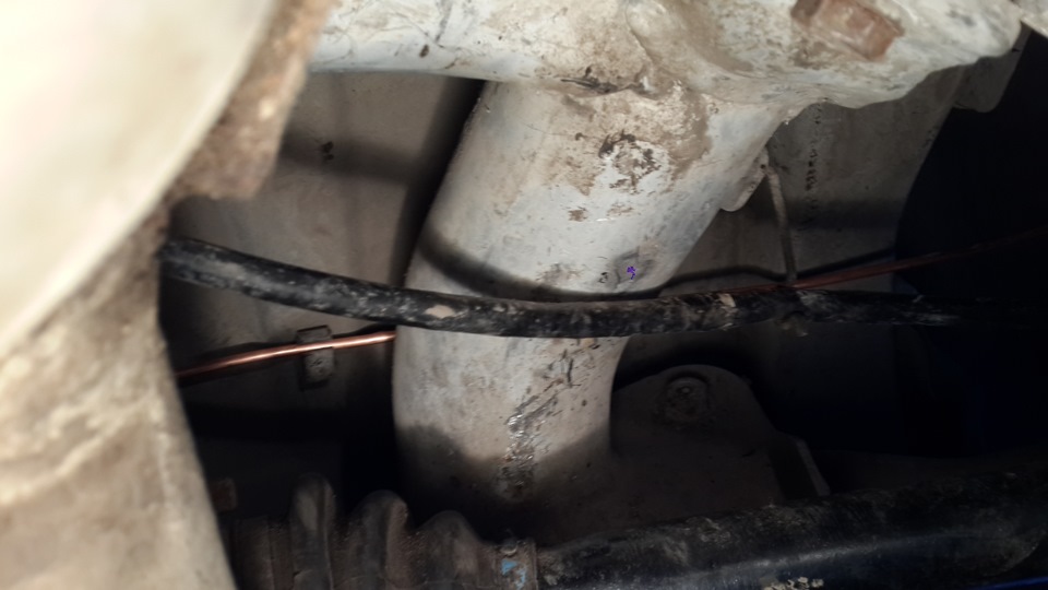

Дошла и очередь до трубок, шлангов и жидкости !))) Как я уже говорил купил я медные трубки, шланги. Почитал форумы, понял, что поменять их можно не снимая ни бака ни кардана и что все очень просто. Нужно только терпение (много!). Ну и поехал я в гараж к цепной. Снял колеса. Подставил кирпичики. Начал снимать старые трубки. Если ничего не снимать то очень неудобно вынимать стальные трубки, но я сделал проще, срезал их ножницами по металу. Потом вытаскивал по кускам.
Самое неудобное достать трубки за правой стенкой бака из защелок, но немного пое… повозившись все пошло. Затем я начал протягивать новые трубки через колесные арки.
Гнутся они хорошо и поэтому проскочили на ура. Вставил их в пазы спрятал за бак и провел до соиденительных переходничков.
Получилось очень даже не плохо.

Очень интересно посмотреть как проложены трубки за сайлентом подрамника))))) ну и на общий вид- как они прекрасно лежат в стиле пьяной змеи по днищу))) а еще хотелось б посмотреть как они будут откручиватся через пару тройку лет)))))
А в остальном- все здорово!)))
Здравствуй коллега! Уточни пожалуйста сколько метров трубки и какого диаметра ушло? Как установил наконечники с резьбами? Инструмент какой-то специальный нужен?
Здравствуй. В бж выше писал: Трубки размеров 3600 и 2900. Вальцуют ту, что короче М10(резьба)Х1 — 2 стороны. Ту, что длиньше, с одной стороны М10Х1 с другой М12Х1. В любую контору приходишь где продают тормозные трубки там и вальцуют.:)
а диаметр какой брать?
