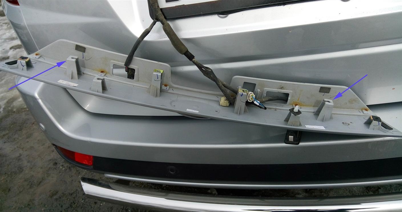

Первая попытка снять декоративную накладку с фонарями подсветки номера и установленной камерой не увенчалась успехом.
Открутил 4 самореза держащий эту накладку и попытался снять ее, но оказалось, что это не так то просто. Она вдобавок держится еще на 4 пистонах, конструкция этих пистонов такова, что их нужно предварительно сжать чтобы они вышли из отверстия, но это сделать практически невозможно. если два дальних пистона еще как то можно сжать изощрившись, то еще два навряд ли, т.к из практически не видно и подобраться к ним проблематично, остается только выдергивать. Но у них усики расходятся в стороны и не дают выходить.
так что две стойки крепления пистонов я обломил, что вызвало очень неприятные чувства.
Пришлось клеить обломанные части на моментальный клей, он растворяет пластик и соединение получается довольно прочным, но потом все равно придется сделать бандаж на сломанные места для усиления.
в принципе крепление на пистоны вообще можно не делать, 4-х саморезов вполне достаточно, но чтобы избежать из случайного откручивания лучше пистоны оставить, хотя бы два, которые не показаны стрелками.
