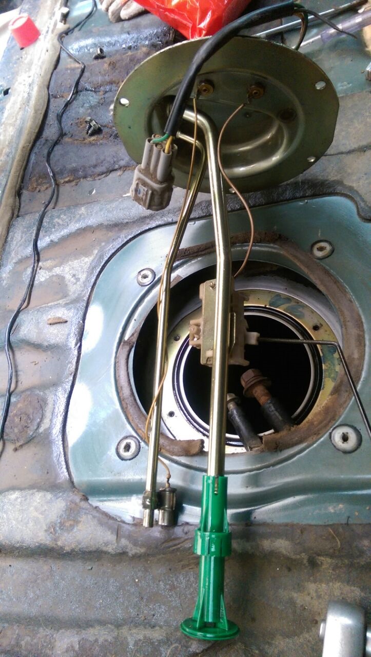

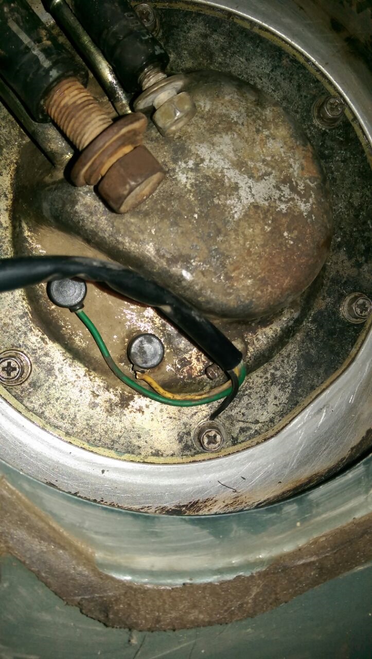

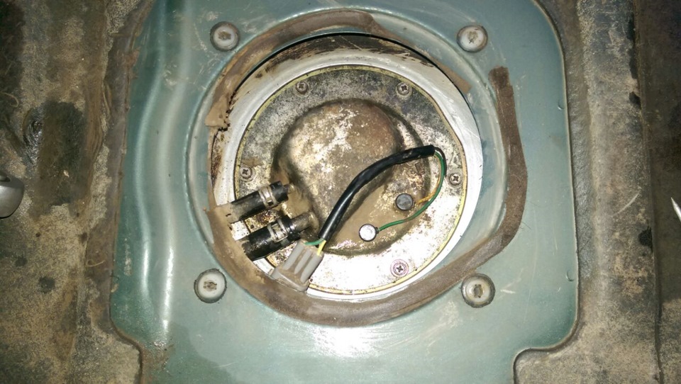

Залез в бак нашел причину неверного показания уровня топлива. Грязи было немного открутил 6 болтиков, извлек устройство забора и поплавок. на крышке был оторван провод массы прикрутил его с болтиком который прикручивает крышку.
