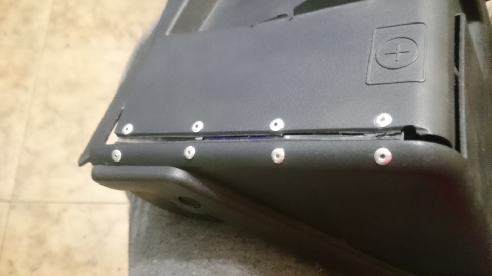

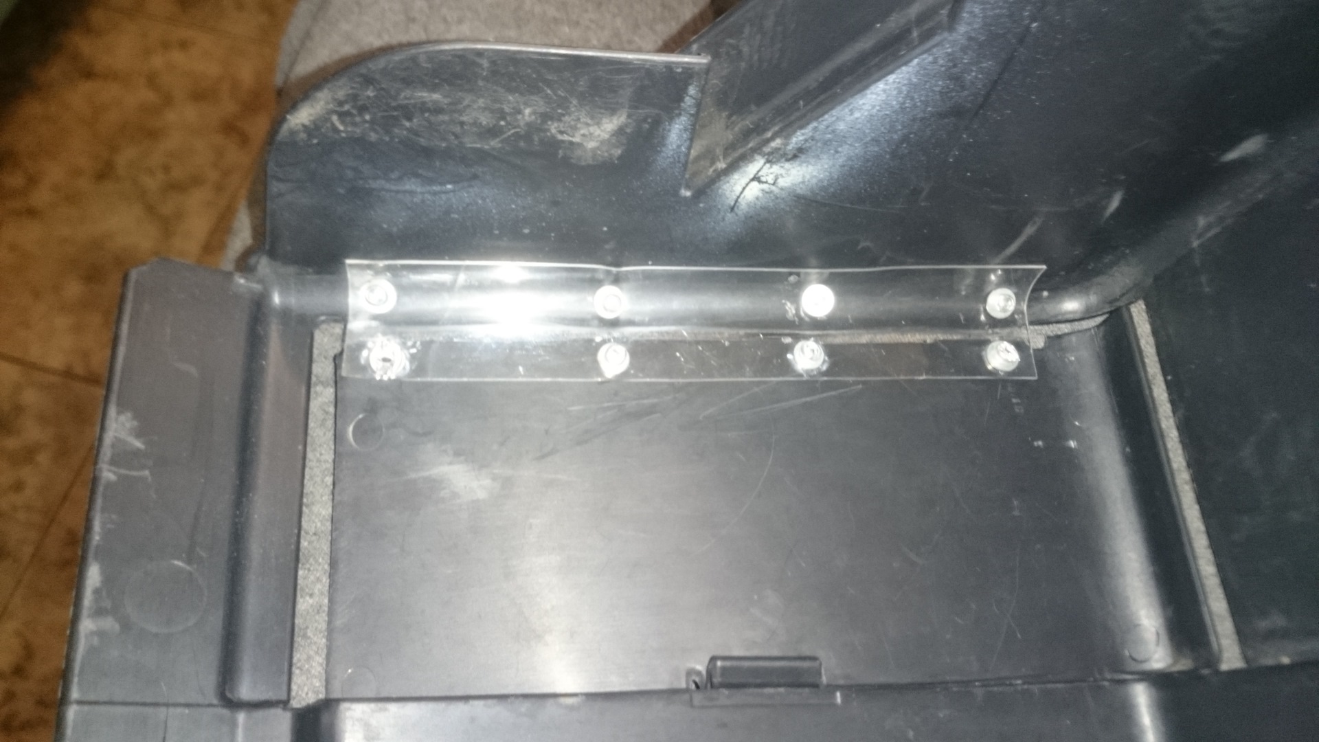

Когда снимал кожух аккумулятора, отломилась крышка плюсовой клемы. Принёс домой, взял кусок прозрачного пластика, отрезал по размерам и закрепил заклепками по периметру.

Снаружи покрась черным заклепки
Уже, тнмно-синим лаком… У жены спер)))
вообще снял, ну её)
Зря, пылище много налетит, да и с эстетической стороны не очень

Только с внутренней стороны шайбочку подложи, а то заклепка пластик расписать начинает
