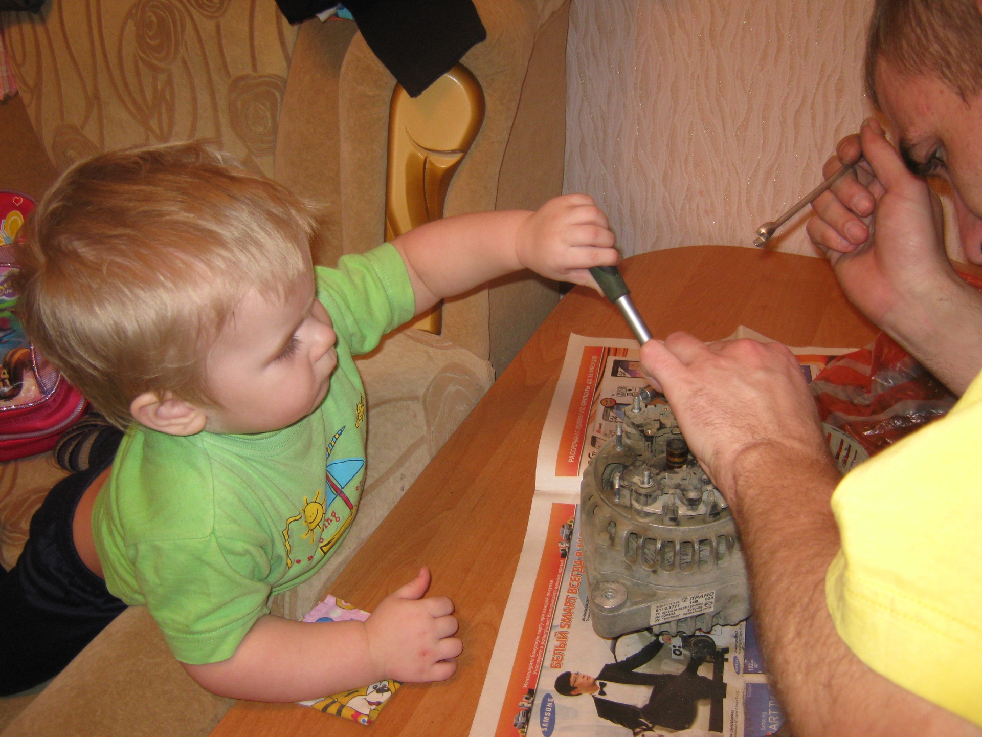

Всем привет! Проблема, описанная здесь www.drive2.ru/l/9333704/ — решена. Пришлось правда немного помучиться. Перво-наперво, я решил снять и проверить реле-регулятор. Думаю, все знают, как его достать, я подробно расписывать не буду, только вкратце.
Для удобства доступа к задней части генератора, я демонтировал короб воздушного фильтра и часть патрубка
Дальше снимается пластиковый кожух (у меня он держался на трёх гайках. И извлекается реле-регулятор (у меня две гайки и маленький винт).
Снятое реле я проверил — однако не работает (Схемы и методы проверки подробно освещены в интернетах, поэтому рассказывать не буду). Купил новое — 400 рублей примерно. Установил на место, собрал всё обратно. Запустил движок (аккум был предварительно заряжен). В радостном предвкушении прицепил вольтметр — авотху… напряжения от гены так и нет. Гнусно ругаясь, я уныло поплёлся домой изучать матчасть. Основательно подковавшись теоретически, я таки снял генератор. Оказалось, что ничего сложного в этом нет. Если кому интересно, спрашивайте, расскажу подробнее. Снятый генератор дома был разобран. Посильную помощь оказывал сынишка )))
После долгих мучений со слабым паяльником, мост был демонтирован. Внутри было видно расплавленный пластик.
Диодный мост такого типа я не нашёл. Да и состояние старого генератора вызывает сомнения. Купил новый генератор — 4400 рублей. Прамо на 80 А. Стоял тоже Прамо 80, только другого типа. Были в продаже генераторы Стартвольт за три с копейками, но начитавшись отзывов в инете, решил всё-таки брать Прамо. Старый планирую хорошенько почистить (блин, там внутри него картошку сажать можно!), и, если найду мостик, то привести в боеготовность и отправить в резерв.
С установкой проблем не возникло. Ремень натянул примерно как и было. Запустил движок и…
"It's alive!" (ц) )))))
Вот вроде и всё. Всем спасибо за внимание, вопросы и конструктивная критика как всегда приветствуется. Пока!
