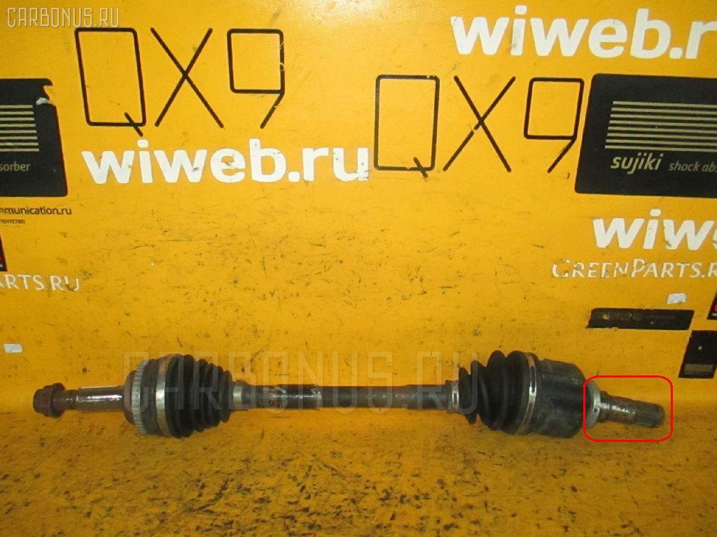

Цена обоих новых уходит в космос, но на carbonus.ru лежали по хорошей цене с разбора японского из г. Новосибирск:
43410-47020 Вал приводной правый в сборе — 2200р
43420-47020 Вал приводной левый в сборе — 2200р
+ доставка 400р
Взял оба, правый и левый.
Вместе с оплатой получились:
4878р
Левый привод остался, не пригодился. Кому нужен — пишите, продам в г. Краснодар.
Видео сбора заказа на carbonus.ru:
К сожалению, запаковали не очень хорошо.

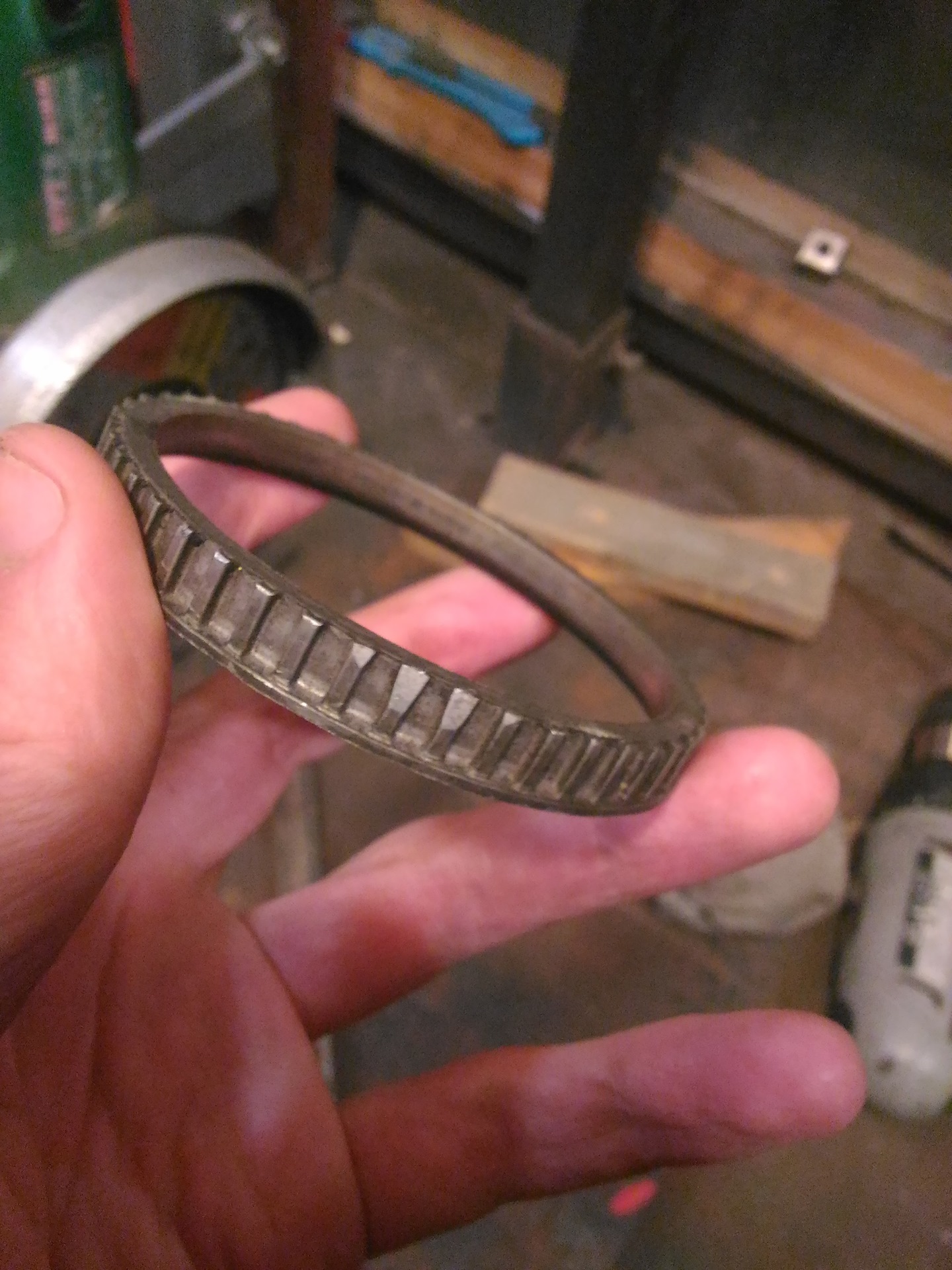

Пыльник после установки оказался с мелкой дыркой, а у кольца ABS мятые два зуба, отчего глючил ABS.
Был он такой уже мятый, либо при доставке помяли — неизвестно. Сами привода в хорошем состоянии.

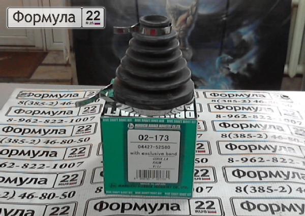

По наводке с приусфорума поставил пыльник для внешней гранаты Maruichi 156 / 02173 — 350р. Встал идеально. В комплекте два хомута. Нет смазки.
Мятое ABS кольцо поменял, снял со старого привода. Снимается с использованием молотка и тупого зубила — хорошо. Надевать лучше используя старое кольцо, забивая по старому кольцу.

3. Пыльник на внешний шрус Maruichi 156 / 02173 — хороший
4. При установки шрусов внимательно проверять кольцо ABS на замятости зубов.
