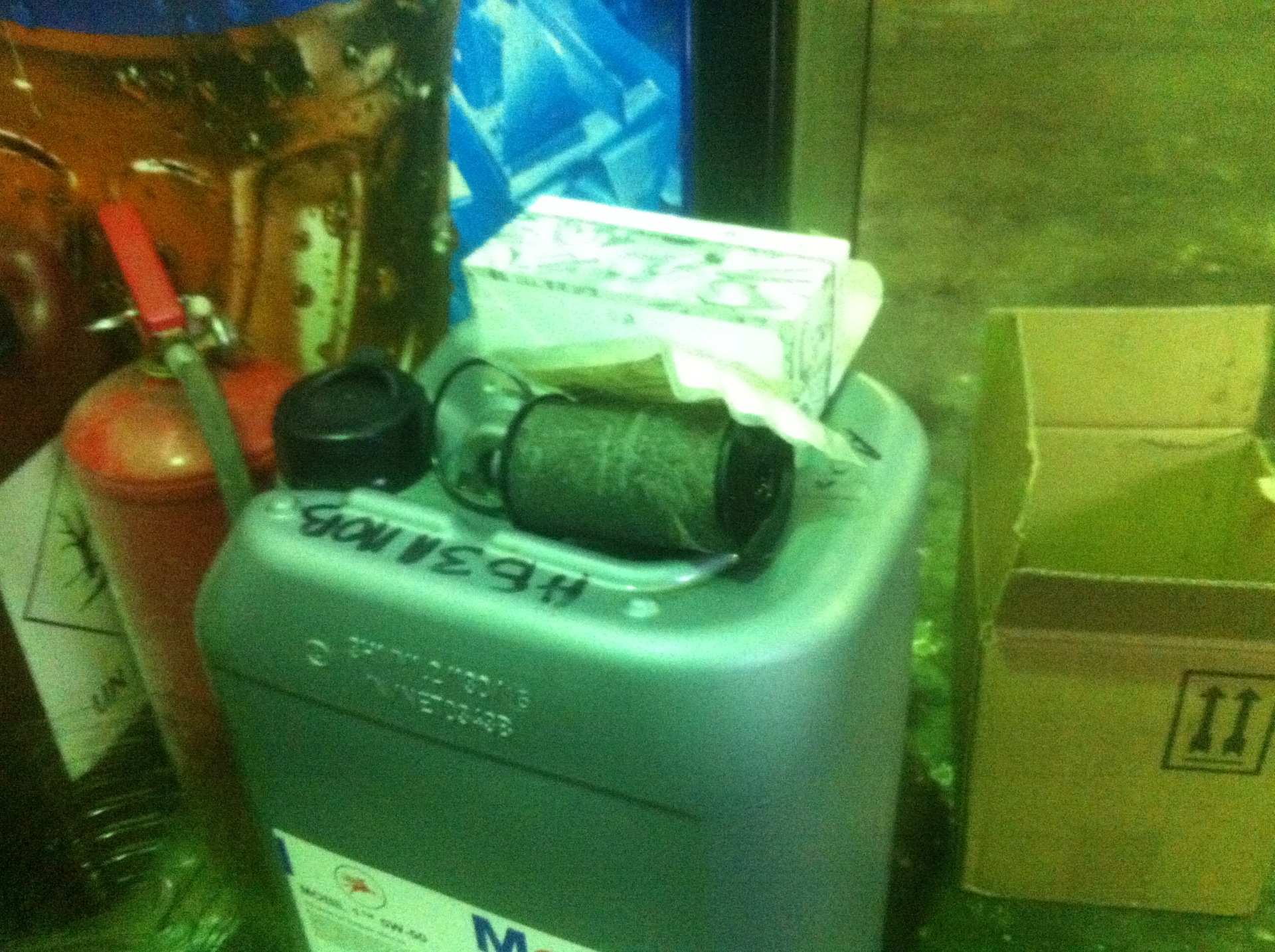

Процедура замены масла в роботизированной трансмиссии DSG 6 подразумевает следующий алгоритм:
1. Снимаем фильтр
2. Сливаем масло с коробки
3. Заливаем свежее масло
4. Выставляем уровень при температуре масла в коробке 35-45 градусов
Масло меняется в объеме примерно 5 литров.

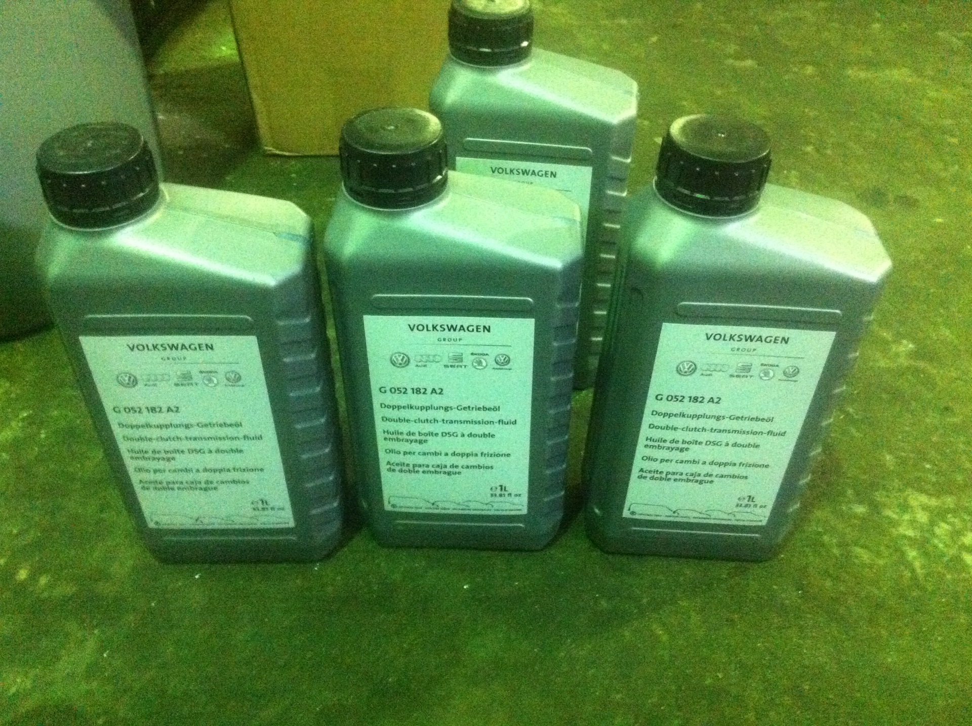

G052182A2 масло
02E 305 051 C фильтр
N 910 845 01 уплотнительное кольцо

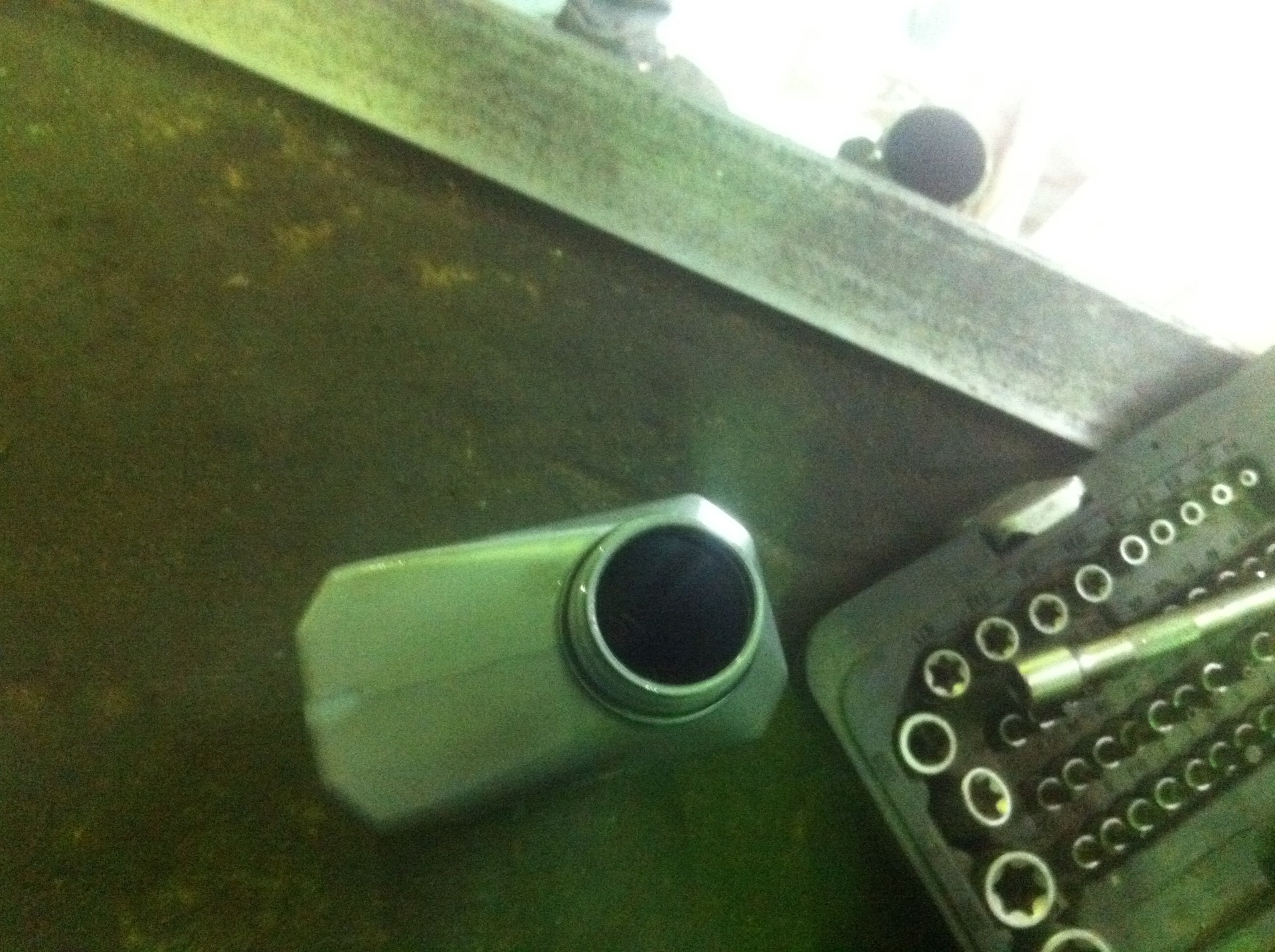

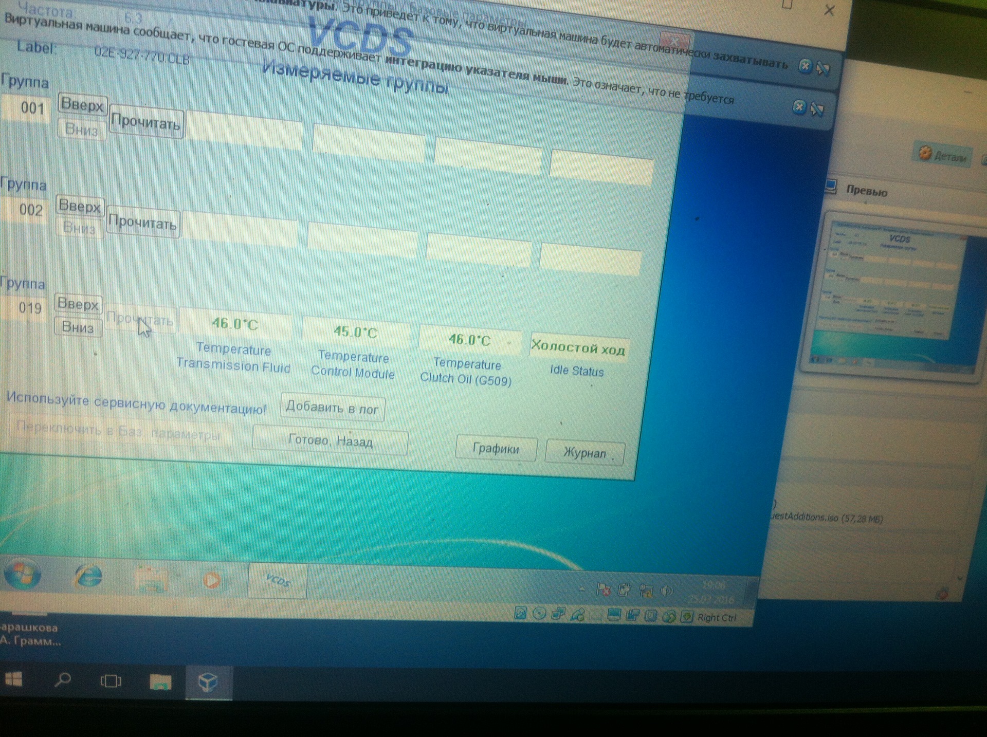

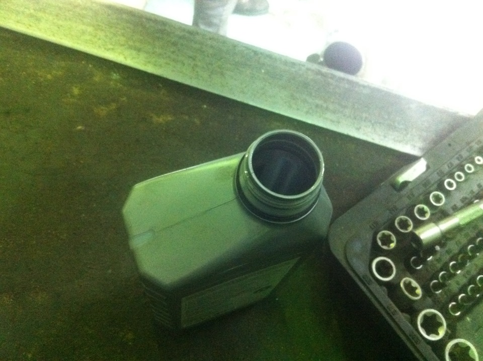

Т.к. у нас нет ни ОД ни профильного сервиса пришлось самому разыскать кабель VAG-COM и смотреть температуру. Хочу сказать для тех у кого нет кабеля, можно менять и без него. Комнатной температуры масло залитое в прогретую перед этим коробку показало 40 градусов, что уже достаточно для выставления уровня. У меня получилось слить 4.5 и столько же залить. Единственное, что меня смутило ни на одной из 5 канистр по 1 литру не было фольги под крышкой. Исходя из этого делаю вывод, что смысла переплачивать за VAG нет! Т.к. на любом этапе транспортировки в канистру могли влить все что угодно.

Пробег 118000, работает так же как и до замены, местами даже кажется что хуже. Масло я думаю контрафактное.
адаптацию сцеплений делали?
Нет, только планирую. А как часто надо делать адаптацию? Чем это регламентируется?
Нигде не прописано как часто делать но я бы делал после каждой замены масла в коробке
Спасибо, попробую благо кабель есть и процедуру здесь у кого-то в блоге видел
Если думаете, что контрафакт — то лучше сделать замену. Будет дешевле, чем новая коробка.
p.s. сам тоже парюсь насчёт температуры.
Да я бы и рад взять хорошее, где его только найти? У нас в наличии его не найти только если заказать и не факт опять же придет нормальное! Будем надеяться, что не придется коробку менять)))

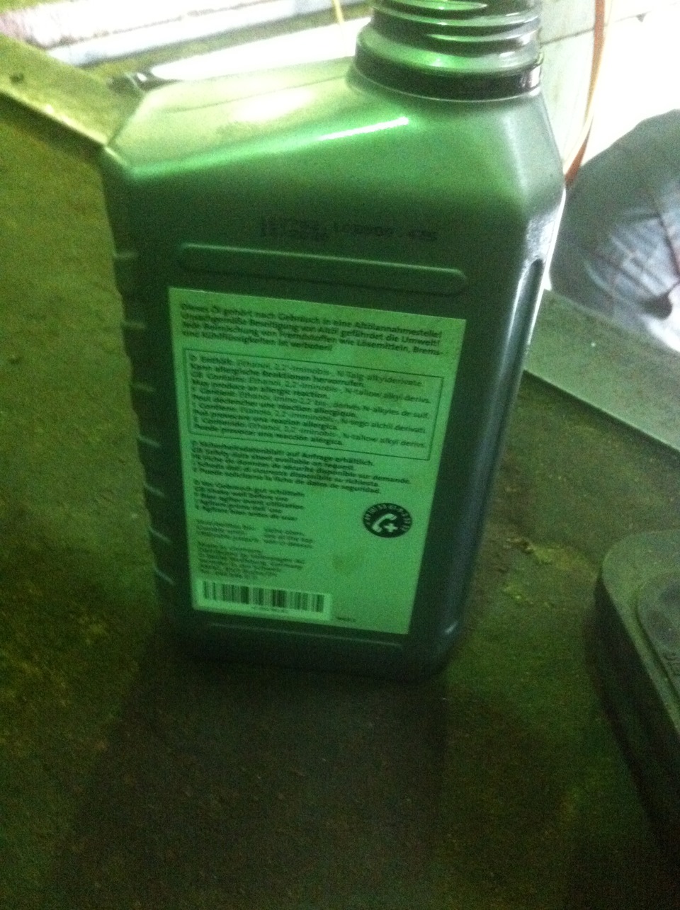

Как вариант, можно залить Pentosin FFL-2 (идёт как оригинал) или FFL-3. pentosin-oil.ru/products/…s-for-dkg-and-cvt/73.html У них есть разные артикулы, в чем разница, сам не знаю. 4008849174216 и 1038107 — это всё 1 л.
То что на фото это как раз с экзиста. А за аналог спасибо! Еще знаю что льют кастрол маркировку не помню.
Тогда залить Pentosin и не мучиться) Думаю подделок точно не будет.
Насчёт артикула понял.
1038107 — PART NUMBER (номер партии)
4008849174216 — GTIN-13 (международный код маркировки и учёта логистических единиц, разработанный и поддерживаемый GS1; на смену американского UPC и EAN)
В общем одно и тоже.
