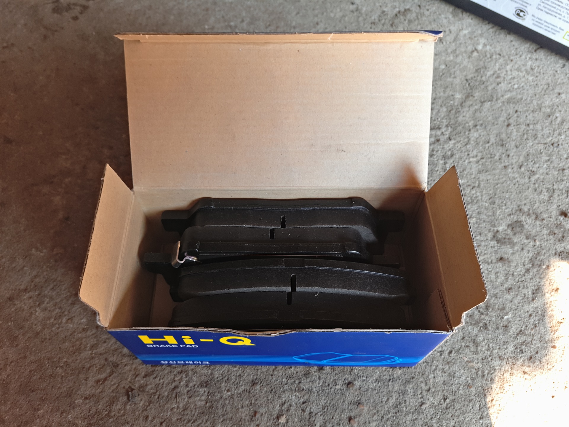

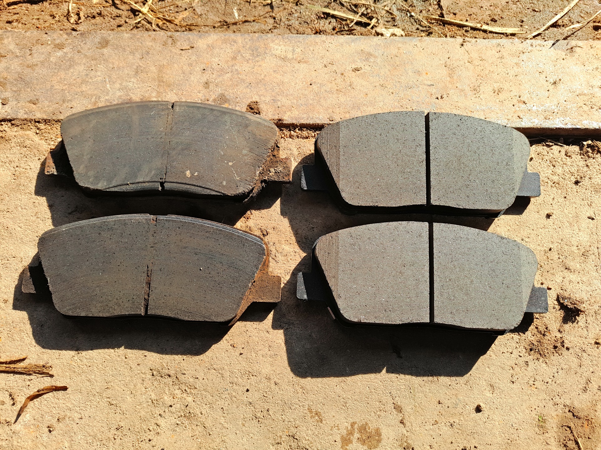

Колодки Sangsin SP 1403, проверенные, очень неплохие.

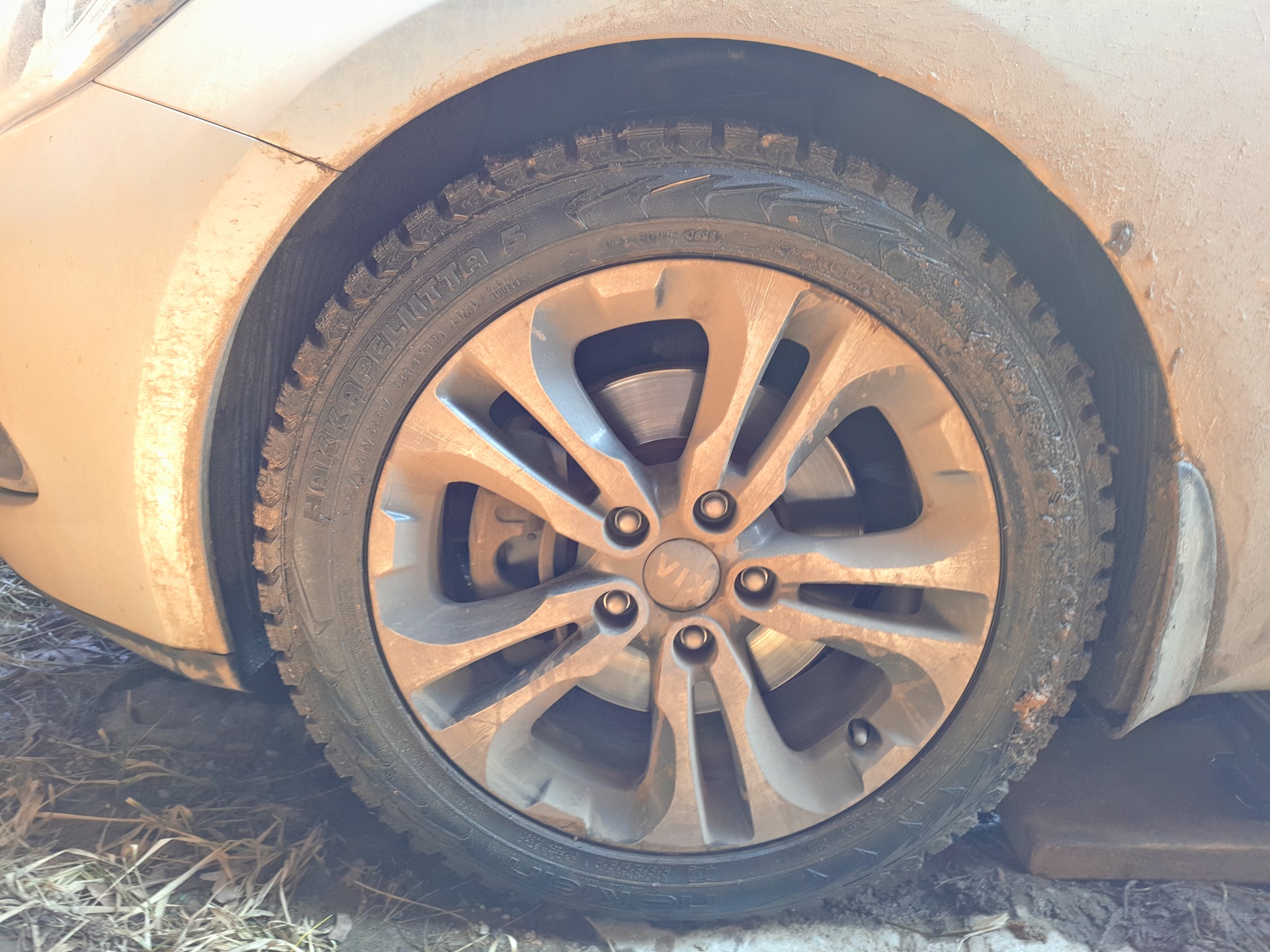

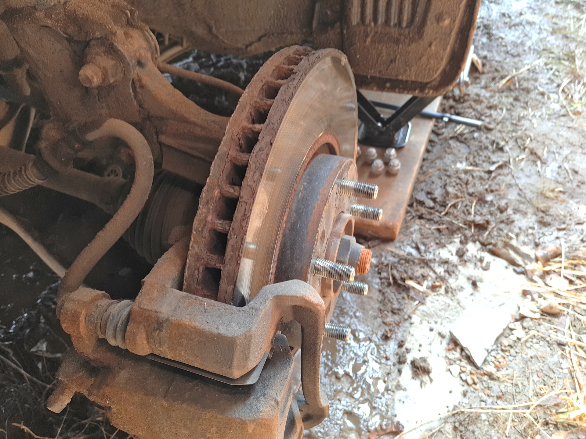

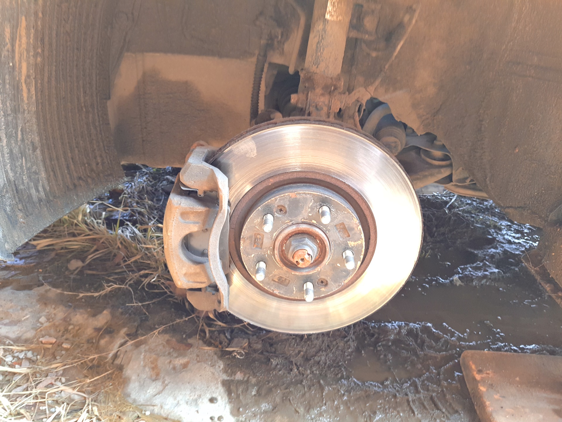

1. Снимаем колёсико.

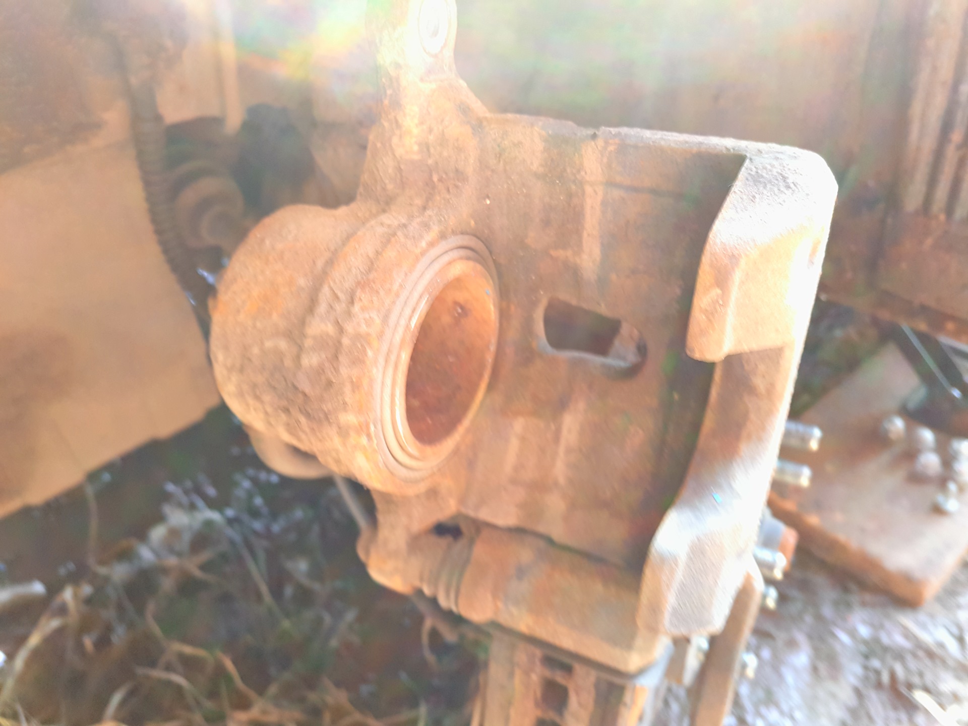

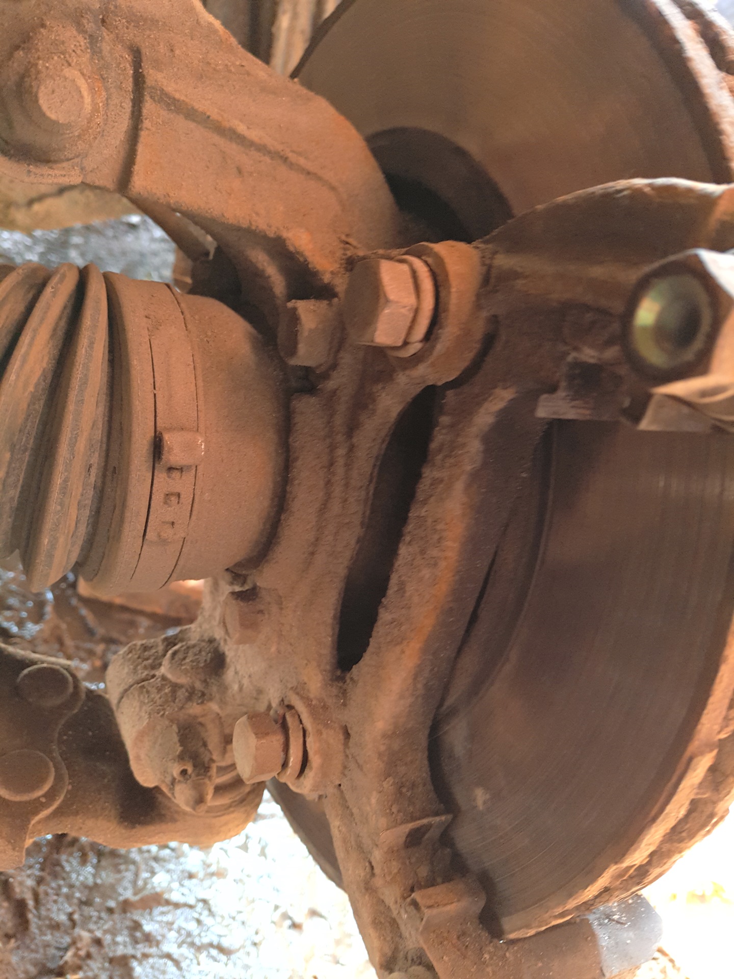

2. Ключом на 14 откручиваем болты крепления к направляющим пальцам, удерживая его ключом на 17.

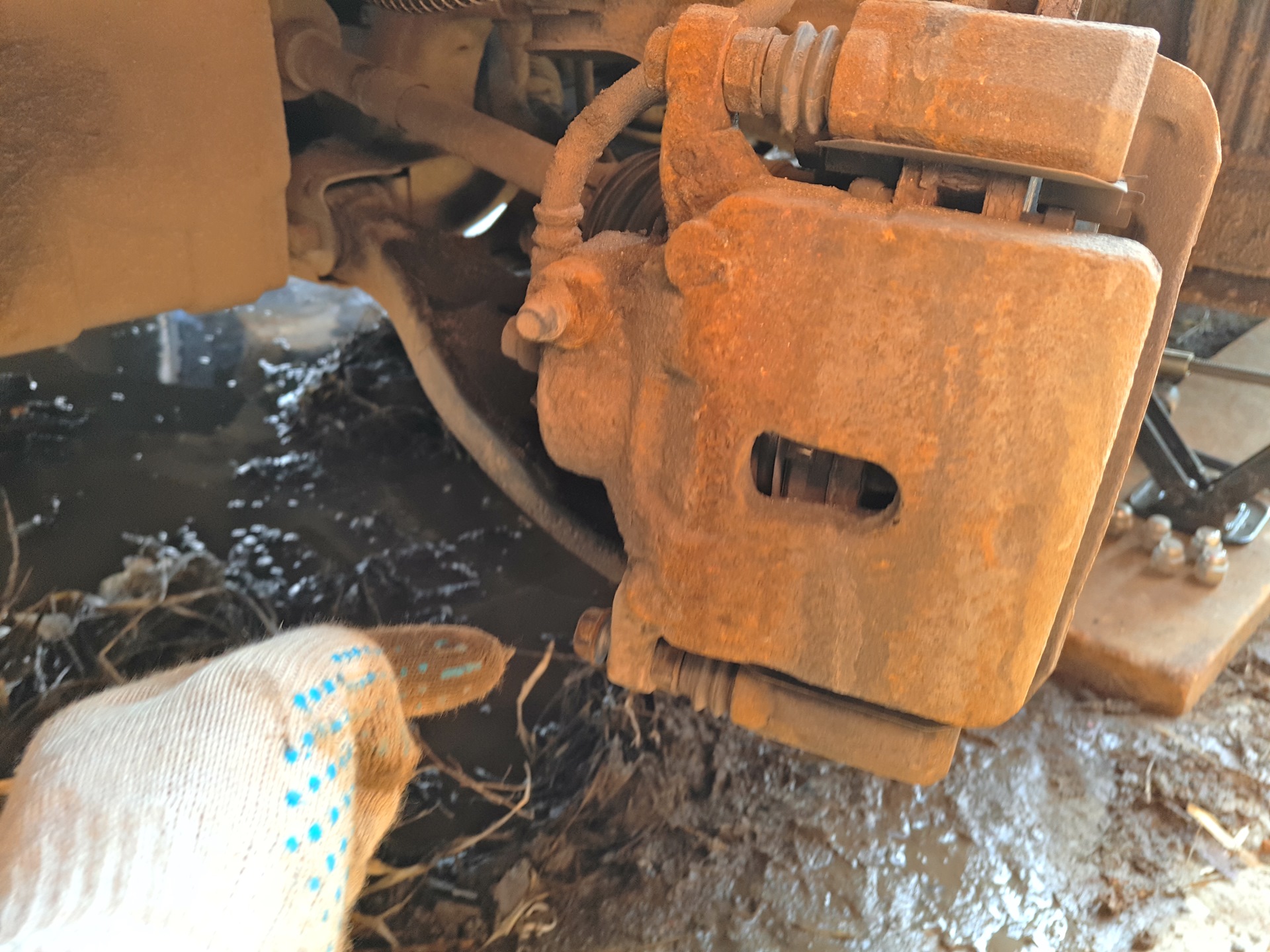

3. Отсоединяем суппорт, подвешиваем его на проволоку к амортизатору и вдавливаем поршень в цилиндр вручную, открыв бачок с тормозной жидкостью.

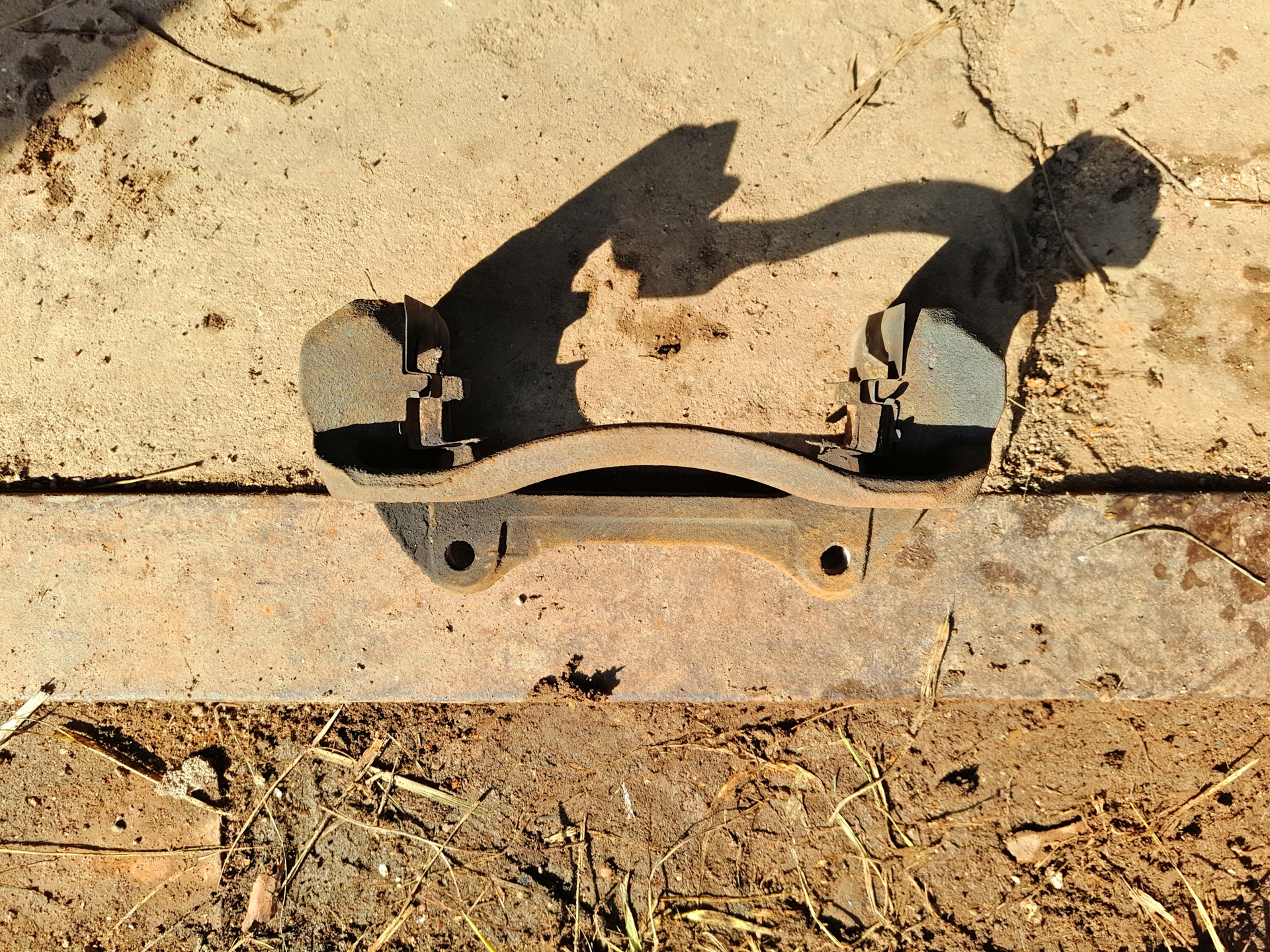

4. Колодки можно снять на диске или же, сняв направляющую колодок, кому как удобней.

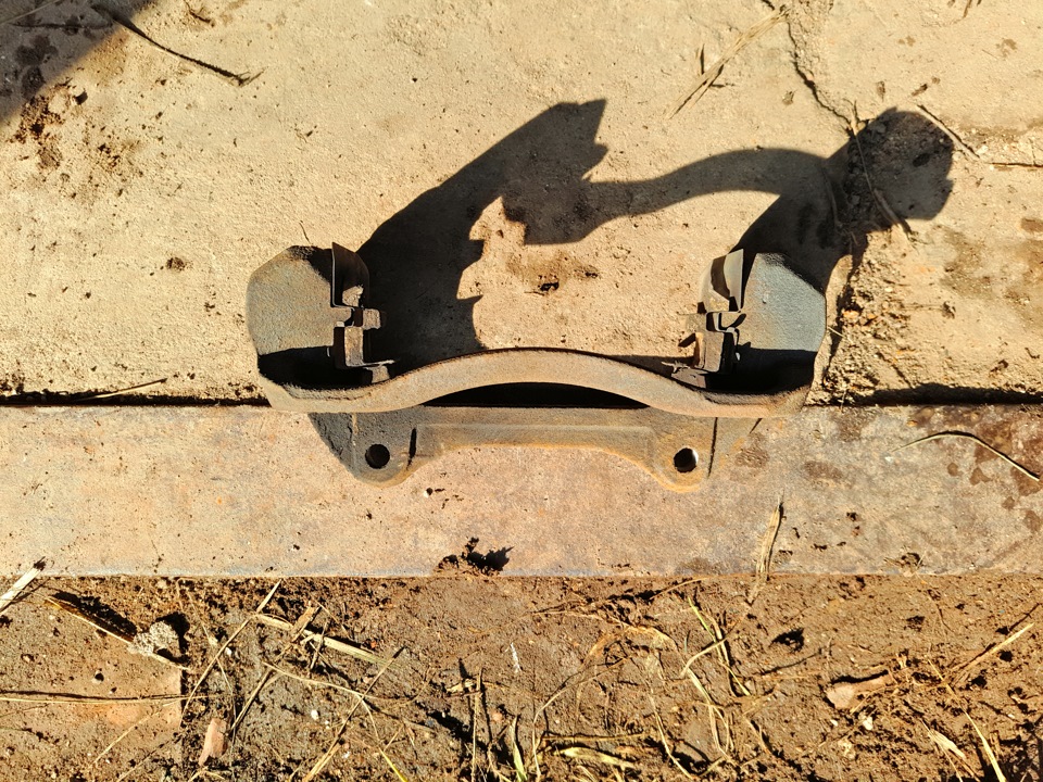

5. Ключиком на 17 откручиваем два болта крепления направляющей колодок к поворотному кулаку.
6. Снимаем направляющую колодок.

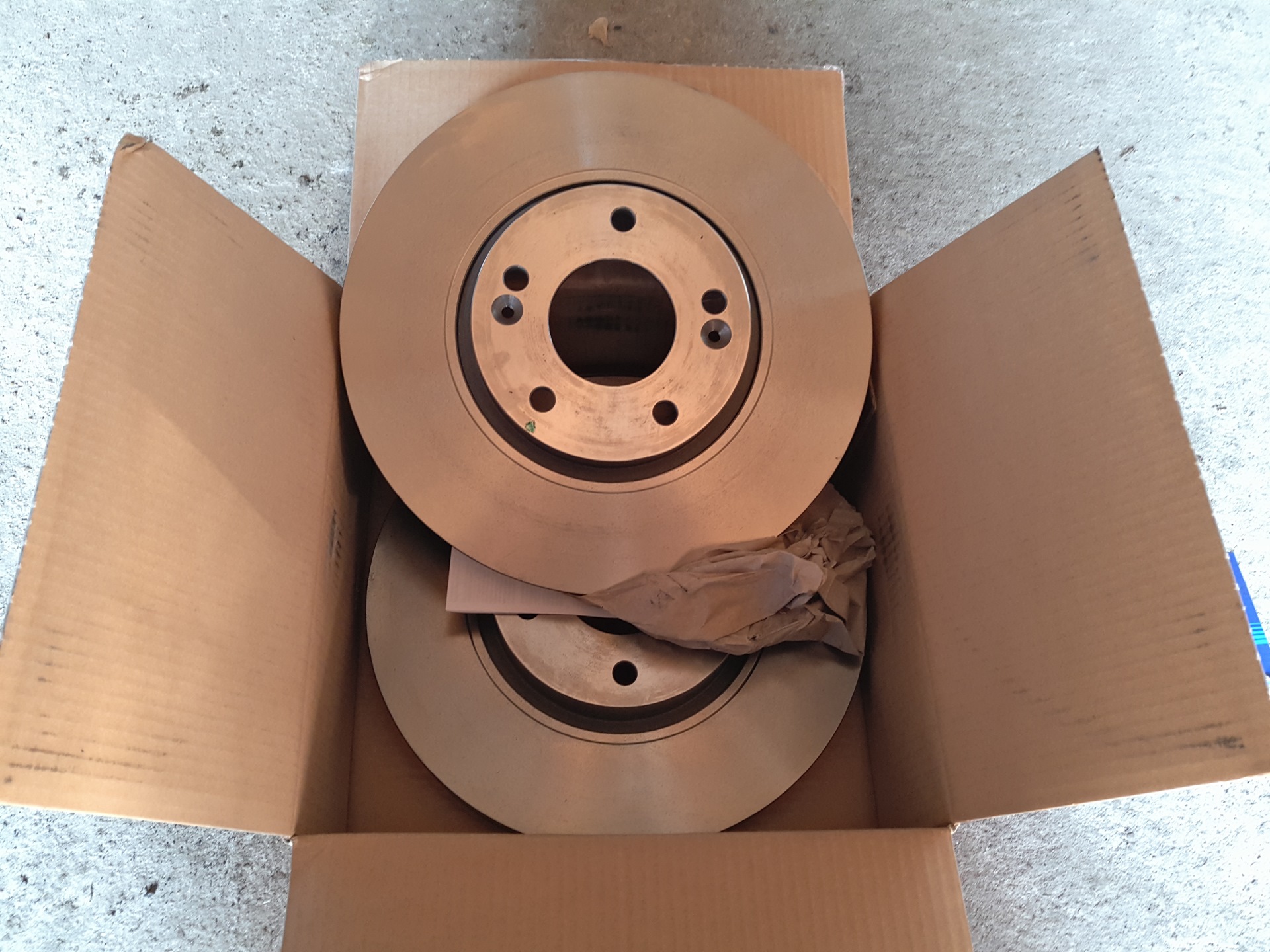

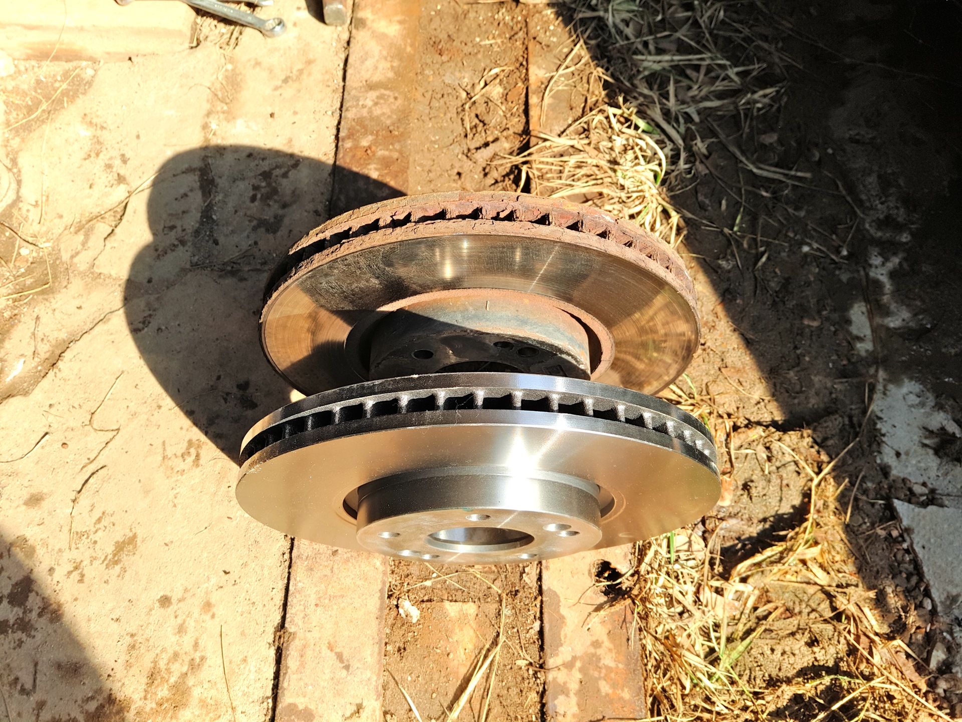

7. Далее откручиваем 2 винта крепления диска и снимаем сам диск. При снятии диска с левой стороны возникли небольшие сложности, помогли лёгкие удары молоточка по ступичной части диска.

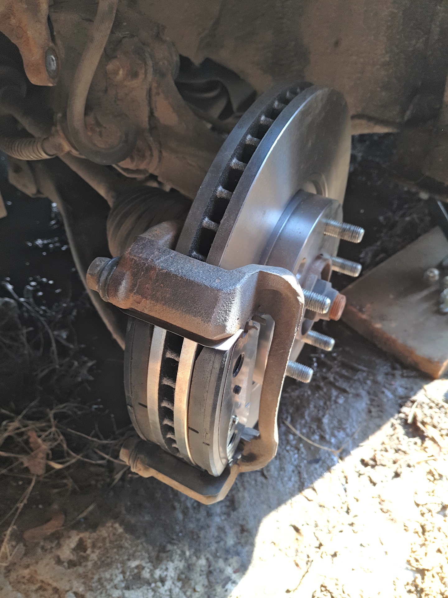

8. Ну, собственно, ставим новьё в обратной последовательности.
Ощущения первые 50 км очень непривычные, тормоза схватывают моментально, придётся осваиваться.
