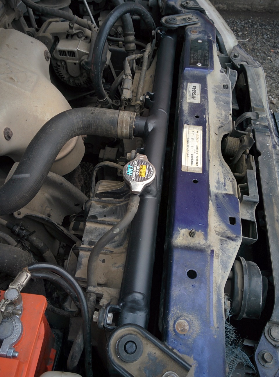

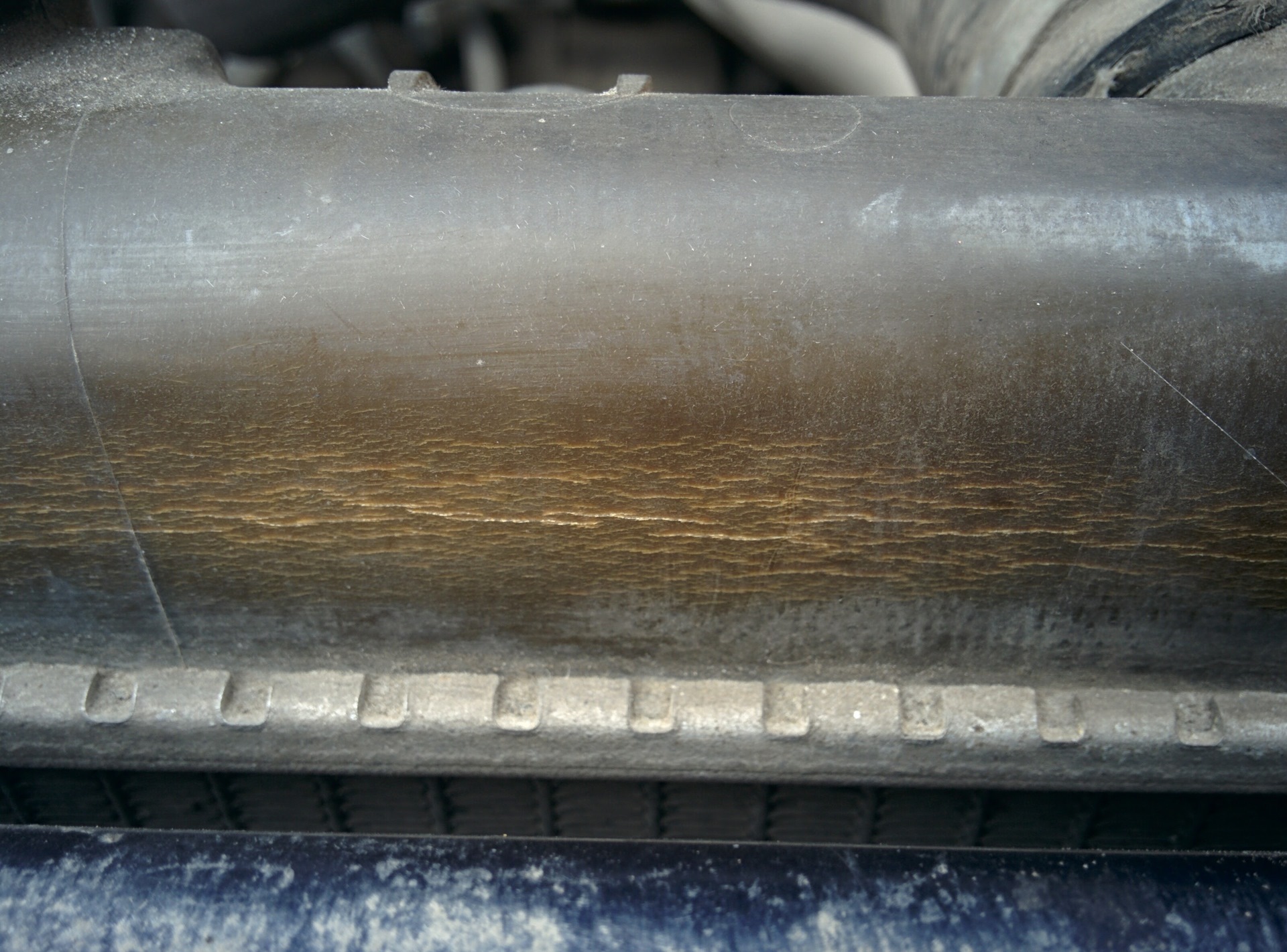

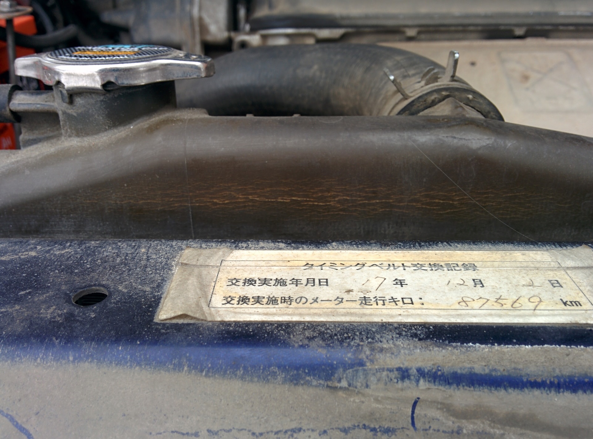

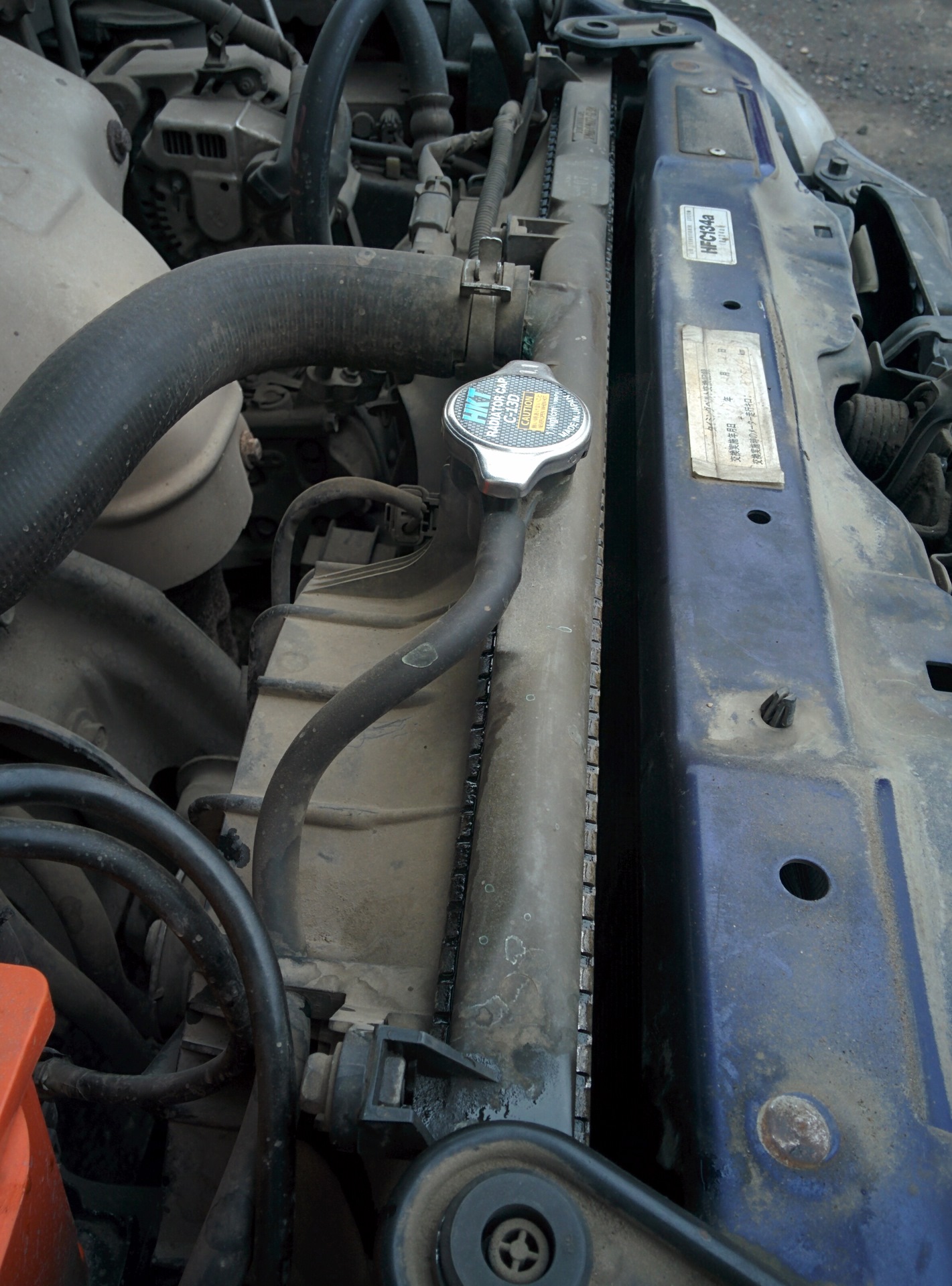

После потепления, убрал одеяло из под капота и сделал визуальный осмотр на предмет неисправностей. Были выявлены подтеки масла в районе втека и трещины на верхней ванночке радиатора.
"Не критично", — подумал я.
"Ага, щас!", — решил радиатор и вечером во дворе лопнул. Правда, лопнул не там, где я ожидал, а на стыке верхней ванночки и самого радиатора.
Решил ремонтировать, а не менять на контракт или Китай. Контракт может служить долго, а может так же сломаться через год. Китайский аналог без дополнительных манипуляций просто так не установишь + машина нужна каждый день.
Посоветовали сервис на Березина 3а/1 (не реклама, но вдруг пригодится кому).
Работы заняли 5 часов (снятие и установка) + 1 литр антифриза, хотя по факту ушло 500гр

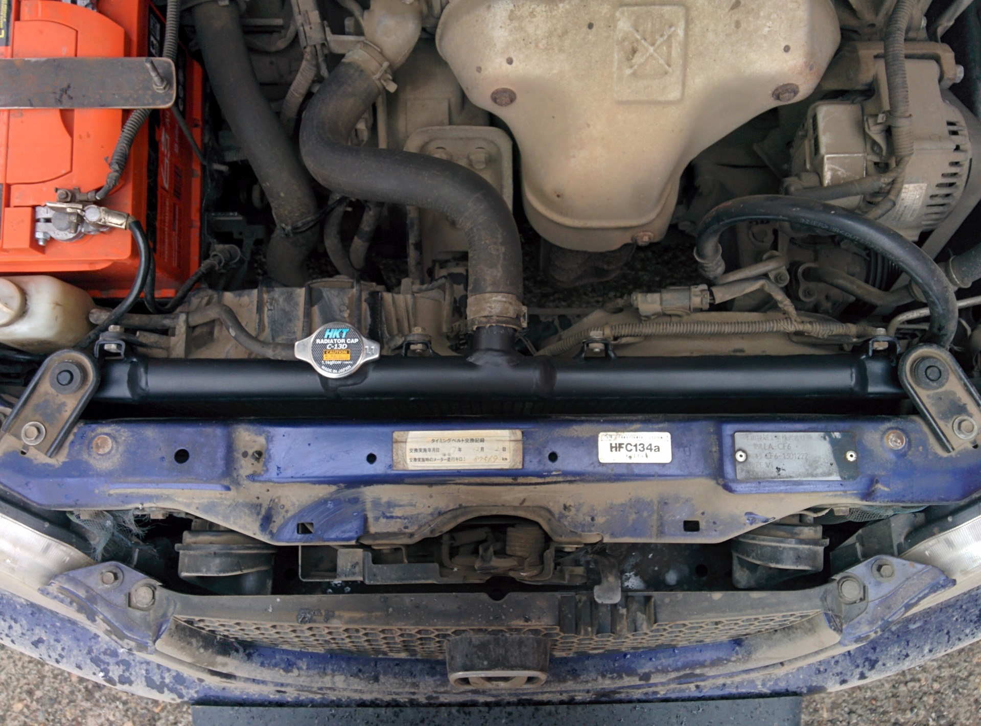

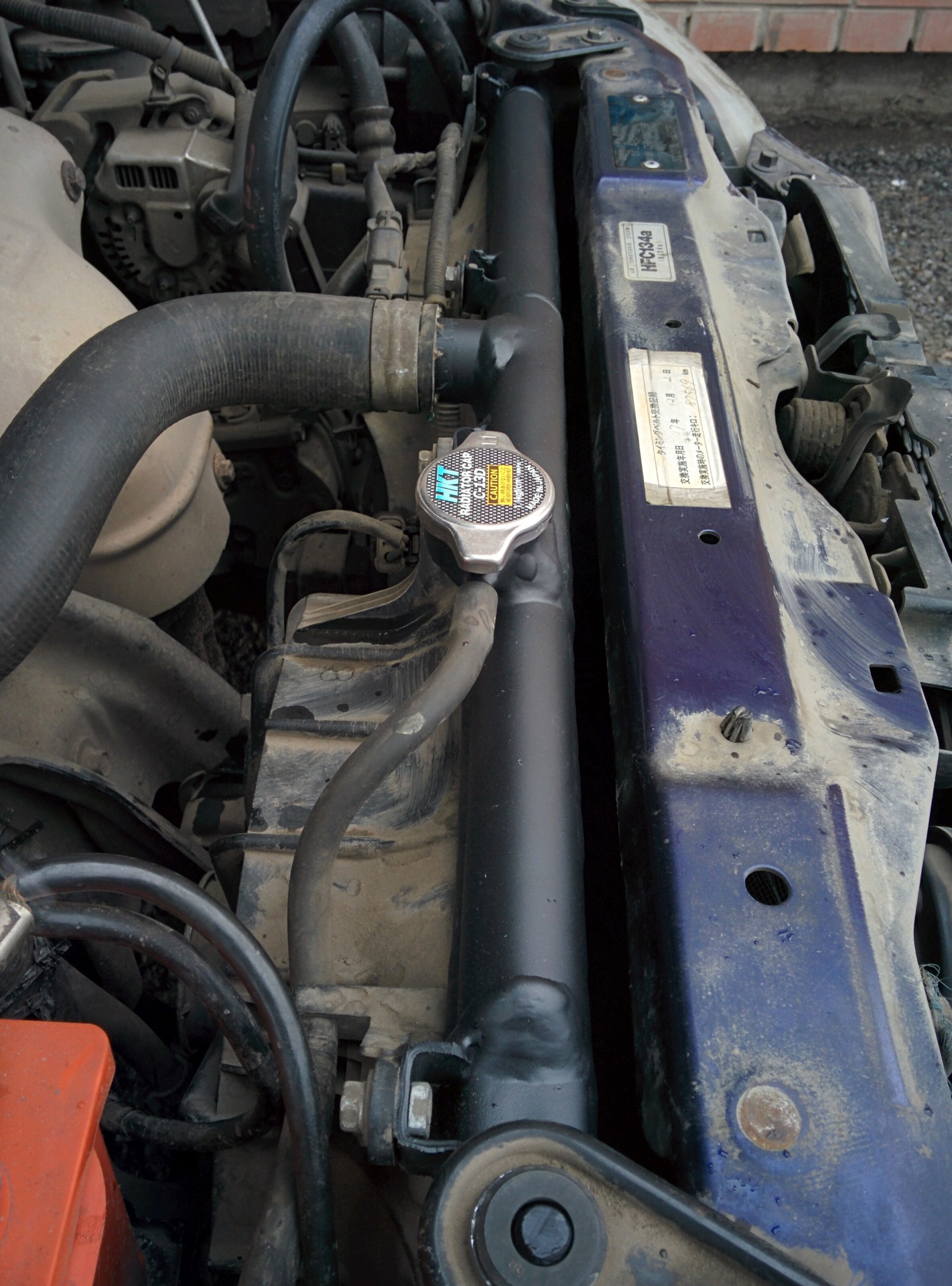

Новая ванночка выглядит монолитно. Дали гарантию на весь срок моего владения аккордом.
По деньгам: работа 3000р + снять/поставить радиатор 1000р
Пока под наблюдением верхний патрубок, т.к. после приезда домой под ним было мокро.
Всем добра!

Купил на подменку на разборке, а он другой чуток. Крышка не подошла и крепление одного вентилятора несовпадает по отверстиям. Пришлось болгарить :))
Свой старый буду вам отправлять люминивую ванночку варить.
Так они двух видов бывают + автомат/меха.

Да вкурсе, у меня был койо а на разборке только денсо. Город маленький один радиатор на весь город в наличии. А ездить нужно было, поэтому и брал то что было.
Крышку поменяй на оригинал, этот Китай выкинь
Выкинул уже. Стоит оригинал :)
Подорожало на 700р. ) Делал тоже самое там же, в БЖ есть. )))

если крышку менять раз в год два то и радиатор будет целый. ну и контракт если брать нормальный а не местного разбора то и ходить будет дольше чем сам на этоймашине ездишь. при условии что реально собираешься гонять на машине лет пять тогда алюминий тема …а если год два то смысл.а так зачет
Хорошо получилось! но дорого! Я китай брал (вроде сат) все встало болт он, ездит до сих пор ни чего не треснуло ни потекло. тфу тфу тфу )))
Получилось хорошо, но согласен — дорого. Машина нужна каждый день и ждать китай не было времени. Мнения разные про китай. В руках бы повертеть и посмотреть его.
Ну Китай видно что Китай ))) мне показалось что пластик на нем жесткий и хрупкий, но уже год ходит и проблем нет

На наших радиаторах это болезнь, я менял на оригинал(
Сделали хорошо, но дорого. Зато надеюсь на мой век радиатора хватит :)
