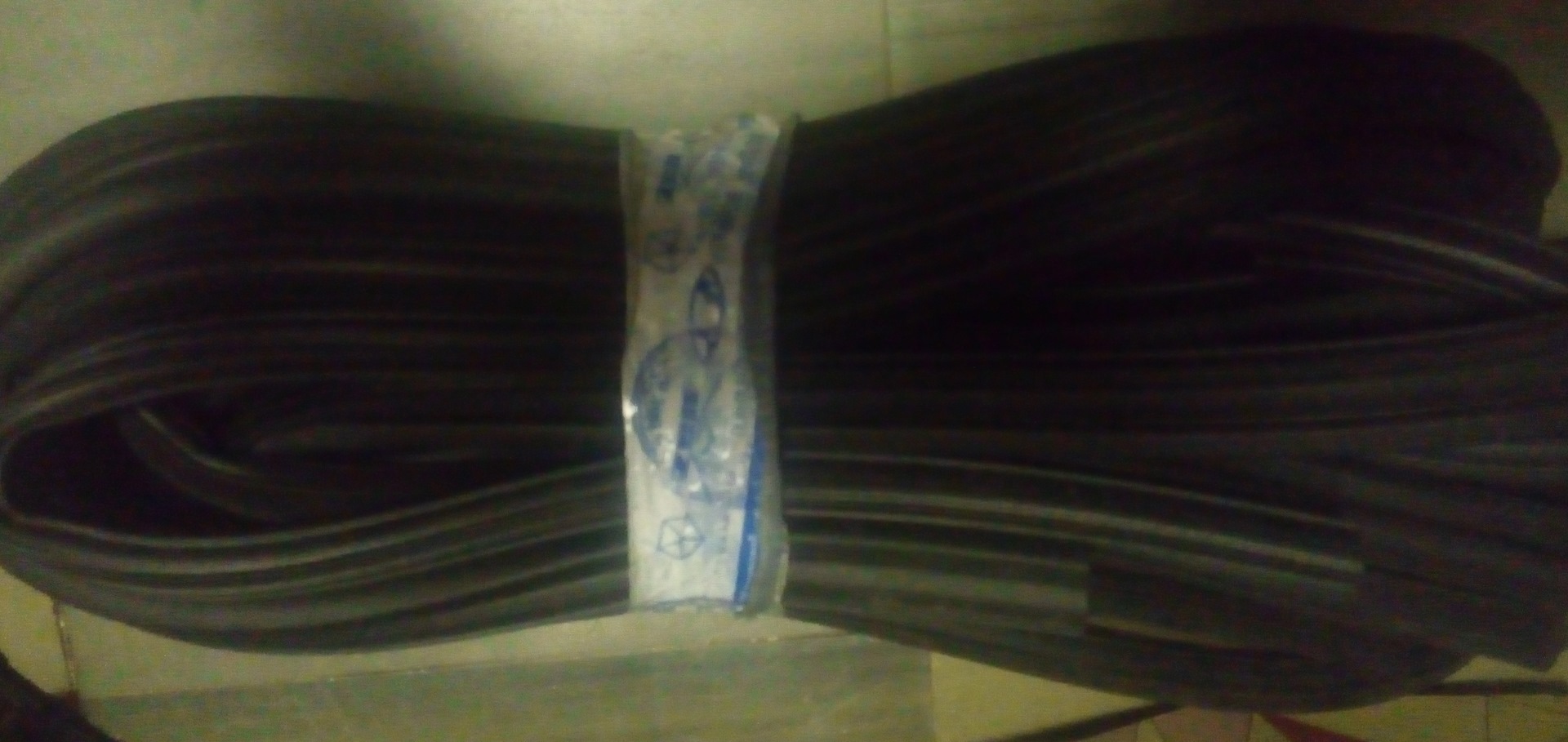

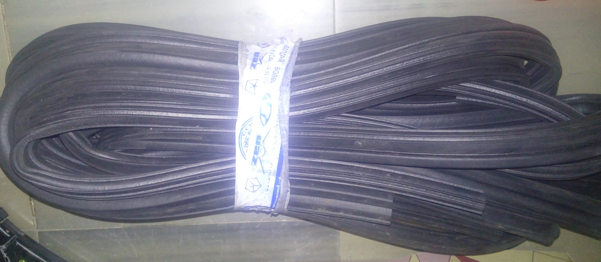

Не знаю чем руководствуются менеджеры ГАЗ (видимо мечтают о Золотых Яхтах), комплект новых уплотнителей для Волжанки мне обошелся в 1500 руб. Покупал через знакомого на Южно-Портовой.
PS запись чисто для себя чтобы просчитать затраты на "расходники" на Волжанку

это только внутренние на проемы или на двери тоже в комплекте?
только на двери, на внутренние проемы идут отдельно
Метки проверьте на уплотнителях. Должны быть красные и жёлтые (по 2 шт. каждого вида). Иначе не подойдут… Из личного опыта, пришлось по магазинам искать и уже продавцам объяснять, что уплотнители на левую и правую строну отличаются в расположении жёстких мест на углах двери…
Проверил вроде они, но за инфу спасибо буду знать

можно поподробнее?
Каждая резинка промаркирована красной или жёлтой точкой. На какую сторону как маркируется — не скажу, т.к. было 2 года назад. Смысл в том, что если смотрим на двери то у верхнего угла, который у стойки, внутри резинового уплотнителя (он полый) должна быть резиновая жёсткая вставка из резины. Тогда при закрытии дверей резинки не будут сдвигаться куда-либо в данном месте и стык уплотнителя окажется внизу (чтобы вода сливалась). Если ставить резинку с другой стороны, то получится смещение и эта вставка окажется в другом месте, либо стык где-то сбоку будет.
Кстати, со старых уплотнителей данную вставку можно использовать на стыке уплотнителя для багажника. Заходит плотно, но заходит и держится.
первый раз слышу про такое)) век живи век учись)) хотя я не видел никаких маркировок когда ставил резинки. правда покупал газелевские

про точки не знал даже, недавно покупал и на них просто были наклейки, типа правая передняя-левая задняя и наоборот… обошлись кстати ещё дороже(
Я тоже купил новые, а они на 5см короче (на передние двери). Покупал в Деталях машин.
