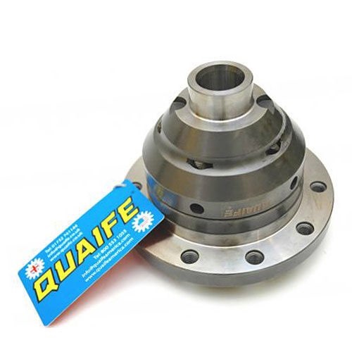

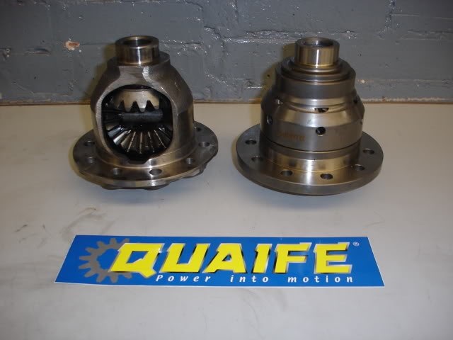

И тут на глаза мне попался Quaife! Значительно более дешёвый ( и более надежный одновременно) узел проверенный тысячами БМВводов! Полностью механический — плавно дающий ПОЛНУЮ БЛОКИРОВКУ ДИФФЕРЕНЦИАЛА ))) УРА!
Я не буду описывать схему работы — все есть в интернете!
Могу сказать что ВСЕ говорят лишь то что на мощных BMW — Quaife — MAST HAVE
Ну что ж — сегодня забираю узел! Все для подготовки к сезону!
Так как установка его связана с разбором дифференциала, (а я все равно хотел менять масло в редукторе) процедура одновременно и проста и требует некоторого навыка и спец инструментов!

Я свой отдавал на установку tro-nik'у. У него золотые руки и он настоящий инженер. Но к нему нужно везти сам редуктор, а снять/поставить отдельно в сервисе. Почему я рекомендую именно его? Работа очень сложная, разобрать редуктор, отрезать главную пару, насверлить крепления для блоки, все собрать в стирильном виде. На сайте квайфа было видео про установку.
Пипецц))) спасибо, понял))
И еще момент, дырки сверлить в главной паре, по хорошему, нужно сверлить на станке с чпу. Я думаю в рейс спорте такого нет. По теме:

Хорошее приобретение, не пожалеешь:) А с бэхой я бы поехал в ККП, а не в рейспорт. Было два негативных опыта там со своей 335. Уж лучше в ККП, они блоки на 135 и 335 ставили не раз и знают что к чему.

Квайф хорош, но до М дифа ему далеко) Поздравляю, прав ильное решение!

Что это за сборник заблуждений? Трекшн имитирует блокуировку? Более надежный и обеспечивает полную блокировку? Откуда все это взялось? ))
Про трекшен это я к слову написал)) мне для дрифта блокировка не нужна была)))
2) квайф даёт гарантию на свою продукцию на весь срок — и да блокировка там больше чем у М performance редуктора!( Не путать с М дифференциалом — который ставиться на Мки- он круче всего)
Гарантия и надежность, это разные вещи, киа дает 5 лет на свои ) Есть не голословные данные по степени блокировки? К слову, на гражданском авто, чем меньще степень блокировки тем интеллигентнее (и быстрее) он будет ехать. Жестакая блокировка = андерстир.

Ставь перфоманс, 150 это отличная цена, ведь дифф идет в сборе, и не надо ничего отрезать, сверлить, выставлять зазоры и тд и тп.

А на моей мощности (400 лошадей) и блокировки не надо чтоб угла раздовать) приезжаю на Мажорку отключаю стабу — нажал газ — 5 минут и нет задних покрышек))
Я думаю тут с этим надо в raceport какойнить ехать.
Где рука набита и съемник есть для главной пары.
