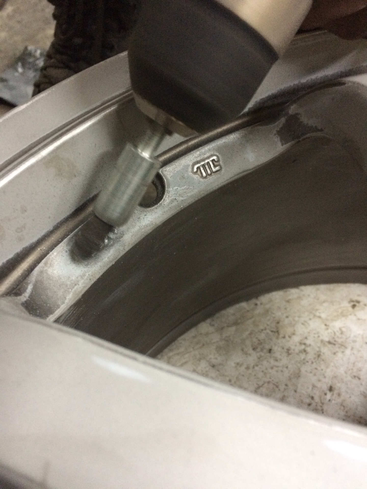

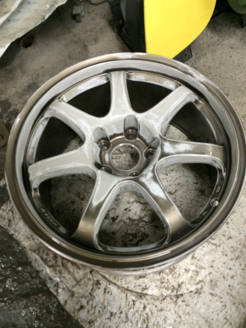

Распишу процесс замывки подробнее, ну мало ли, может кому-то пригодиться, хотя больше наверное для себя :) Ну что же, начинать что-то объяснять всего сложно, ну начну прямо в лоб. Берем дрель, надеваем на нее тарелочную насадку с крупнозернистой наждачкой, так как обод у нас не в очень хорошем состоянии, я решил его основательно зачистить, чтобы в будущем за шпаклевать.
Ну далее все просто, вообще нужно замывать диски до матовости поверхности, чтобы шпаклевка и грунтовка хорошо схватились с поверхностью. Но так как я по началу хотел отдать на пескоструй диски, но в бюджет это уже не влазило, решил пескоструить наждачкой) Но не до металла конечно, но до грунтовки точно )
Берем 100-ю наждачку, стираем краску, обязательно поливая водичкой из бутылки, после берем 240-ю наждачку и трем чтобы поверхность была идеально гладкая.
По началу замывал 3 диска, так как 4-й был на подборе краски. Но четвертый замыть точно так же, поверьте на слово :)
Дальше пока сидели отдыхали, пришла мне в голову идея.
Убираем! Будем считать что они не нужны :) Зато аэродинамика будет лучше :)
Данная насадка не особо справлялась, было сложновато — решили проблему торцевой насадкой. Для тех кто не знает, что это за насадка такая, объясню — это насадка на конце которой имеется напайка из твердого материала, который напоминает напильник. Торцевая насадка — работает как обычный круглый напильник, только работа проходит намного быстрее и эффективнее.

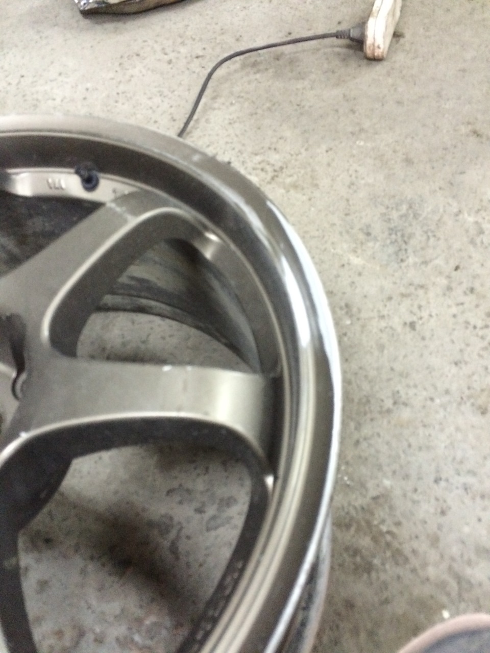

Ну и наконец результат, четвертый диск в тени, на подборке краски, кстати ее уже подобрали :)

Чем шпатлевали?
Шпатлёвка с алюминием NOVOL ALU 0,75 кг. Она сверхпрочная, хорошо подходит для шпаклевки дисков.

Надо было смывку для краски заюзать, стоит не так дорого, зато возни со шкурками меньше
Неее, после нее работы примерно столько же, замучаешься зачищать. У меня друган подкапотку один раз решил замыть смывкой для краски, он после 100 раз пожалел, смывка раз на раз не приходиться, может повести и все будет гуд, а может все пойти на перекосяк и нифига она не смоет, только геммора больше добавить )
хм, буду проверять значит=), не получится так наждачку в зубы и в рукопашную=)
Только смывку бери не в строительном магазине. )) А то это смывка для эмали, замучаешься.
ABRO и BODY 700 буду искать
Возможно. Может она нормально смывать будет. У меня почему смывка не проканала бы, потому что я снутри диск красить не буду, толлько снаружи, так как цвет подбираю тот же, а смывка зафигачила бы мне весь диск :)

Смывка BODY 700 Диск весь не зафигачит — мажется плотным слоем не течет. Проблема оказалась в чем — очень толстый слой краски на дисках. Сначала мажем смывкой ждем минут 5 а дальше дрелью с латунным ёршиком сносим к … старую краску до металла. вроде бы все просто. только процедуру с нанесением смывки приходится повторять по 2-3 раза.
