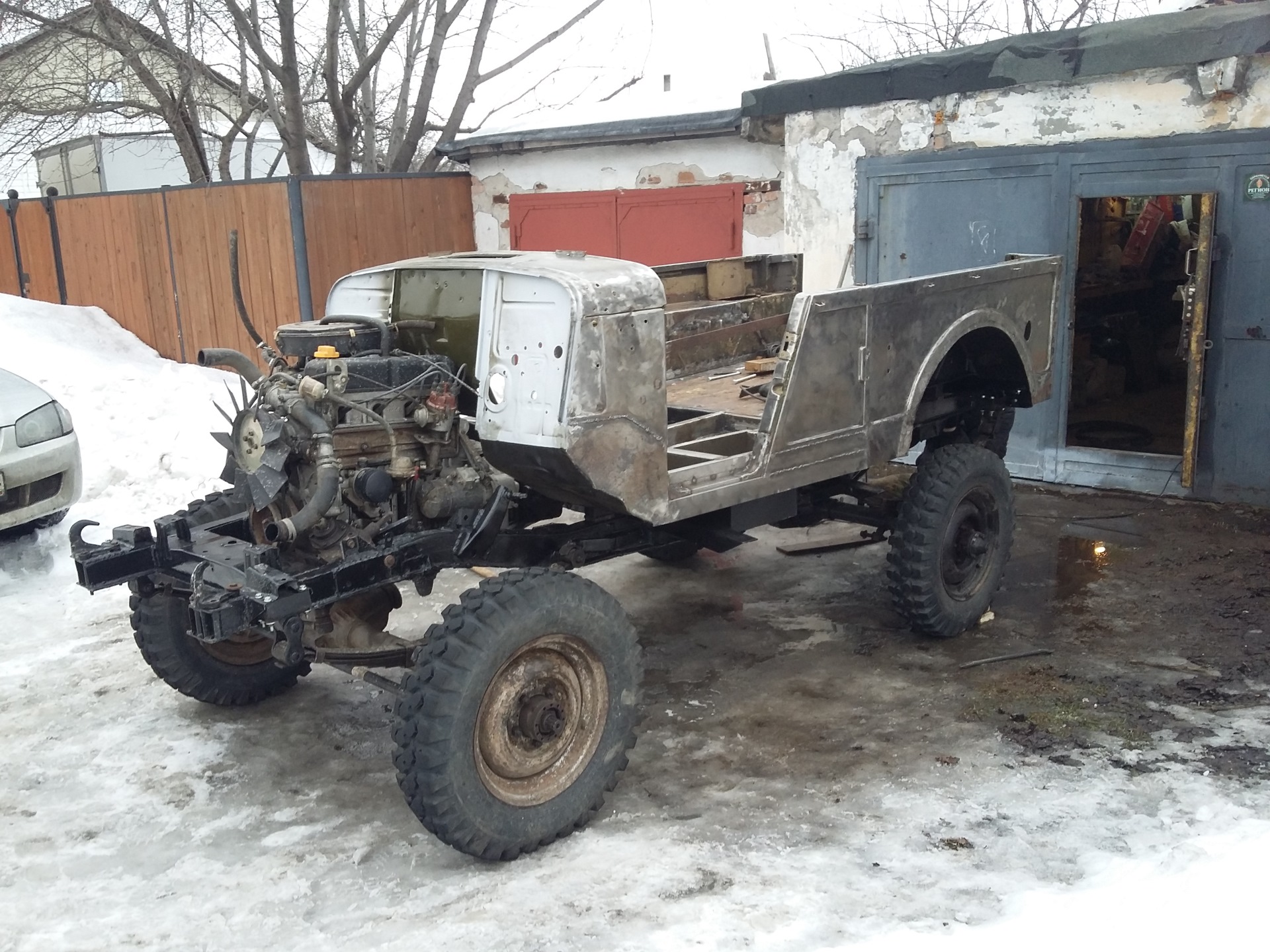

Если морду не примерял то не торопись-она уйдет по проему арки вперед, и относительно рамы кузов вроде бы стоит неровно! Не торопись-дело очень сурьёзное!Проще переднию арку выставить по оси моста, а потом выставить задний мост по центру арки. Кузов высоковато стоит-у меня из-за этого проблема с рычагом КПП. Если откровенно колхозить что бы авто просто перемещалось в пространстве то сойдет, а если колхозить аккуратно, то нужно постараться и времени потратить…
Комментарии 5
Стоп! Рама родная? А мне показалось УАЗкина, прости! Должно все нормально стать…
Да рама родная но выставить все тоже надо по потеть будет!
А саму морду примерял? Посмотри у меня в БЖ "" Смена кузова", там люди накидали мне много интересного…
Нет еще собираюсь там больше половины железа нового будет!Так что я мыслено готовлюсь что предстоит долгий секс))
