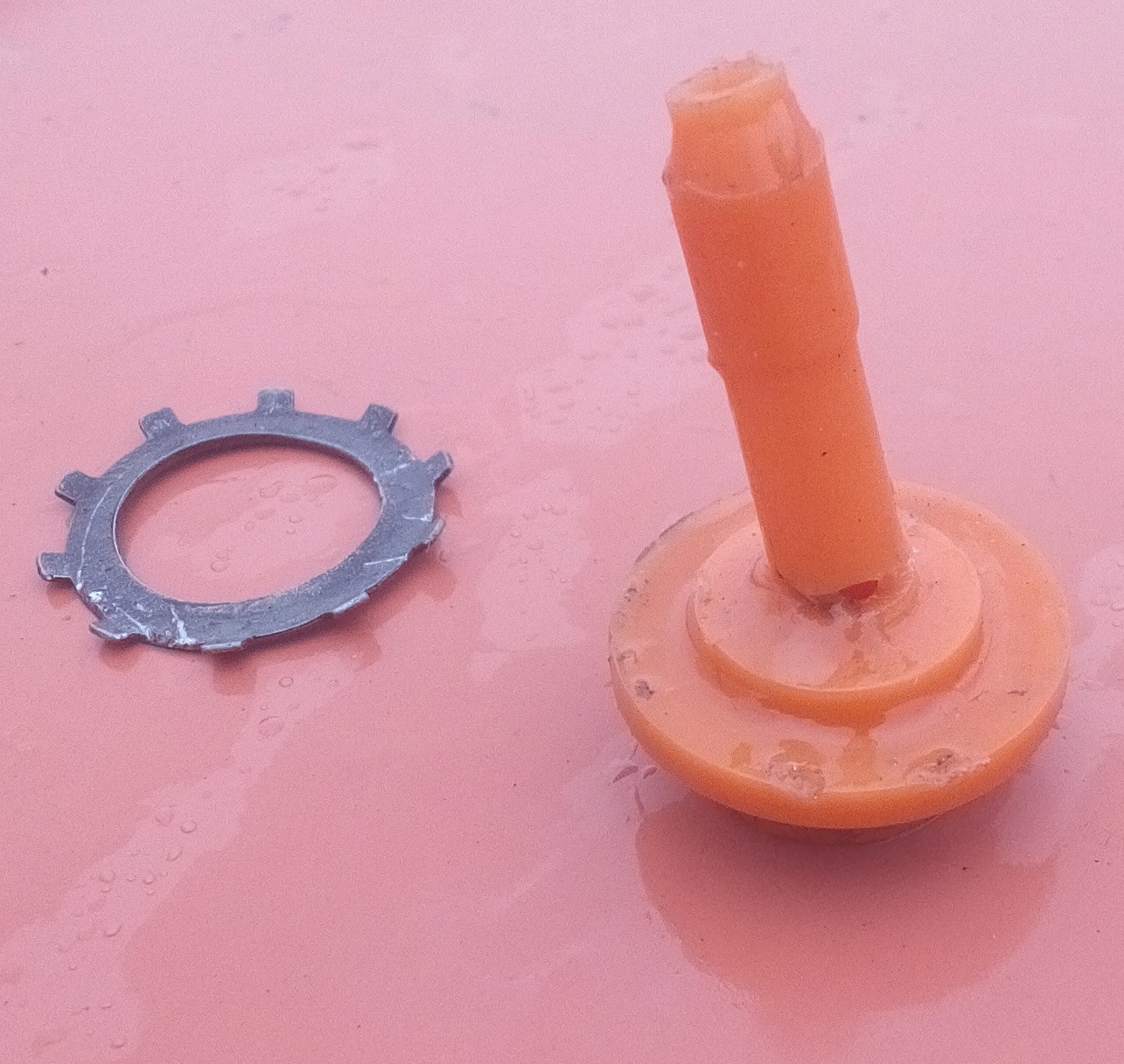

Радовался я твердой педали буквально пару дней.
Из-за того что я постоянно то ставил то снимал ГТЦ, а точнее откручивал и затягивал тормозные трубки, они потекли. Как не затягивай — ещё хуже становилась.
Ну дело поправимое: развальцевать заново или подложить шайбочку из свинца или олова.
Выльцовки нет, значит будем делать шайбу.
1. берем свинцовое грузило 5 мм в диаметре.
2. на наковальне (твердой и ровной) молотком плющим его до толщины чуть менее 1 мм.
3. Кладём нашу шлюшку на шайбу М8 и пару раз молотком "продавливаем" плюшку через шайбу. При этом плюшка приобретает слегка коническую форму нужного нам диаметра.
4. пальцами отрываем лишний ореол.
5. сверлим по центру заготовки дырочку d-3мм.
6. сверлом d-10мм у отверстия и напильником по наружной окружности снимаем фаску, чтобы не было ошметок и заусенций.
Шайба готова к установке.
Установил такую шайбу на трубку переднего правого колеса, порадовался отсутствию подтеков, а утром, сев в машину, обнаружил на коврике лужу тормозухи.
Заменил сосок, поставил такую же шайбу на задний контур и поехал дальше радоваться "стояку" у педали тормоза.
А теперь собственно вопрос.
Как поведет себя свинец в таких условиях?
Обновлено 9.04.16
Не используйте свинец. Берите медь.
При обжиме свинец "разлохматился" и частички попали в ГТЦ. Порепали манжеты и кажется зеркало тоже.

хороший свинец не разлохматится
Противоположное мнение.
Ты был прав.
ну чтож бывает
плохо поведёт себя- меняй и ставь медную
свинец слишком мягкий для этих целей
