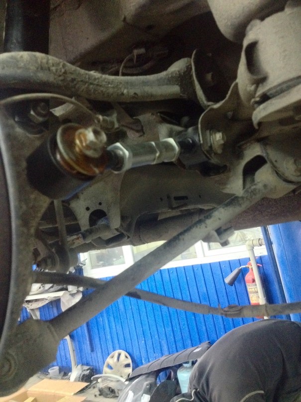

Были куплены обычные стоковые рычаги для схода, так же бонусом отдали гайки, а то мои старые закисли. Рычаги отдал одному человеку, который делает кастом регулируемые рычаги, рычаги делали на заводе Хендай в Санкт-Петербурге.
Заодно прикупил супинаторы для мои новых дисков в размере 73.3-64.1, к сожалению такие размеры не продаются, поэтому из супинатора в размере 74 выточили на станке нужный диаметр, то есть 73.3.
Встали без проблем. Сейчас установят винты, диски и на развал, думаю рычаги отрегулируются на отлично.
Так же поменяли задние втулки стабилизатора и одну шпильку на заднем правом колесе.

это задние рычаги?
Да) Я ж написал)
ими развал можно регулировать?
Ими сход можно регулировать:)

Зачем регулировать сход сзади?)
Потому что при сильной регулировке развала в минус уйдет и сход, а штатного хода на рычаге для схода скорее всего не хватит и по нулям сход тогда не получится выставить) Вот и были заказаны регулируемые рычаги на сход с большим диапазоном регулировок:)

Тема, думаю, лучше еще 2 нижних рычага переделать
Ну у меня на развале стоят Харды, так что норм будет:)
