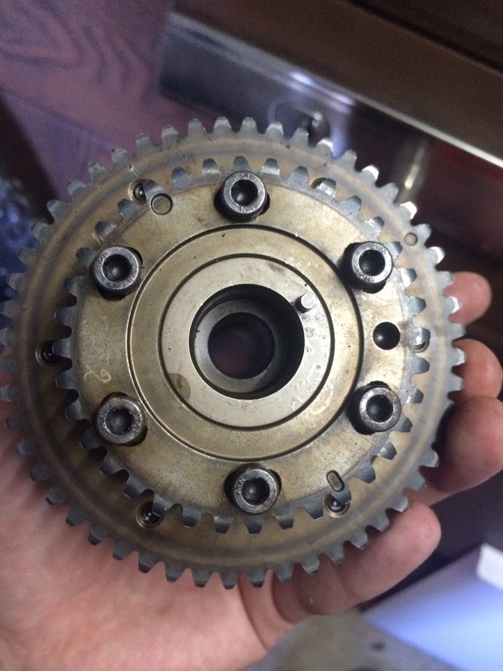

Всем привет ! Озадачился проблемой резвости авто, при объеме 2.5л и 210 л.с. при педалиовании тапкой в пол, тачка разгоняется вяло лошадей на 100-130 максимум. в общем чувствуется что она просто "не едет", при этом на ХХ работает ровно и очень тихо, иногда обороты подлетают до 1100-1200 РМ на холостом, чек не горит …

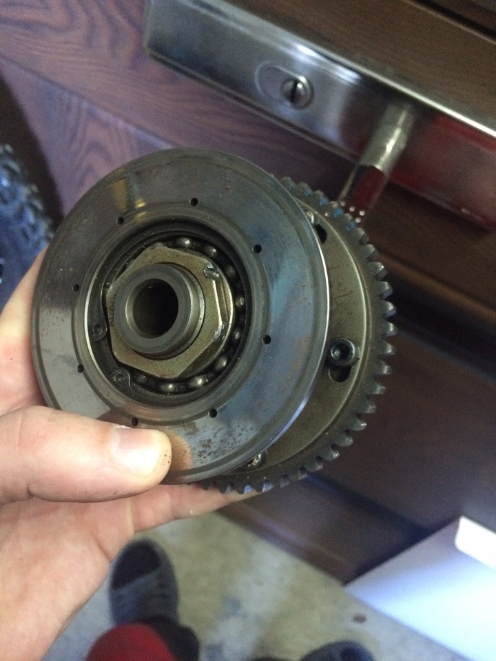

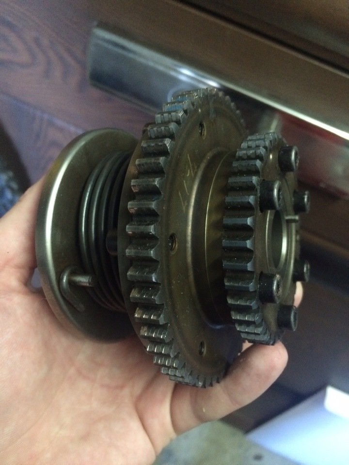

Поехал в Ниппон авто и сделал диагностику, после диагностики выскочила ошибка Р 1110 INT/V TIM CON T-ряд цил 1. Смещение фаз на 5 градусов, грешу на муфту VVT-i !
Уже заказал комплект ГРМ и донорскую муфту . Скоро переборка ГРМ . ждите отчет ) Контрактный мотор будет дешевле, но все же я выберу отремонтировать свой !
