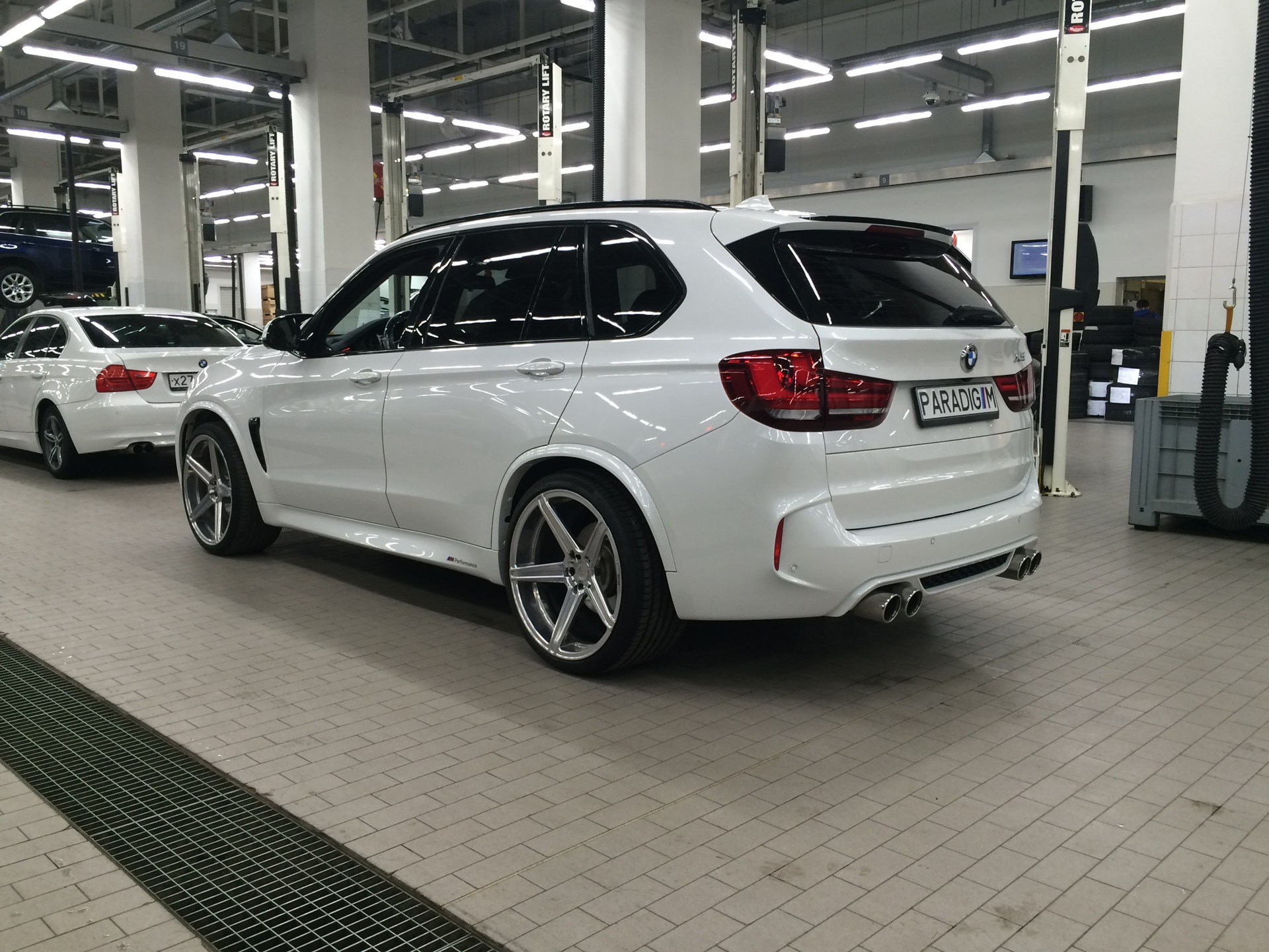

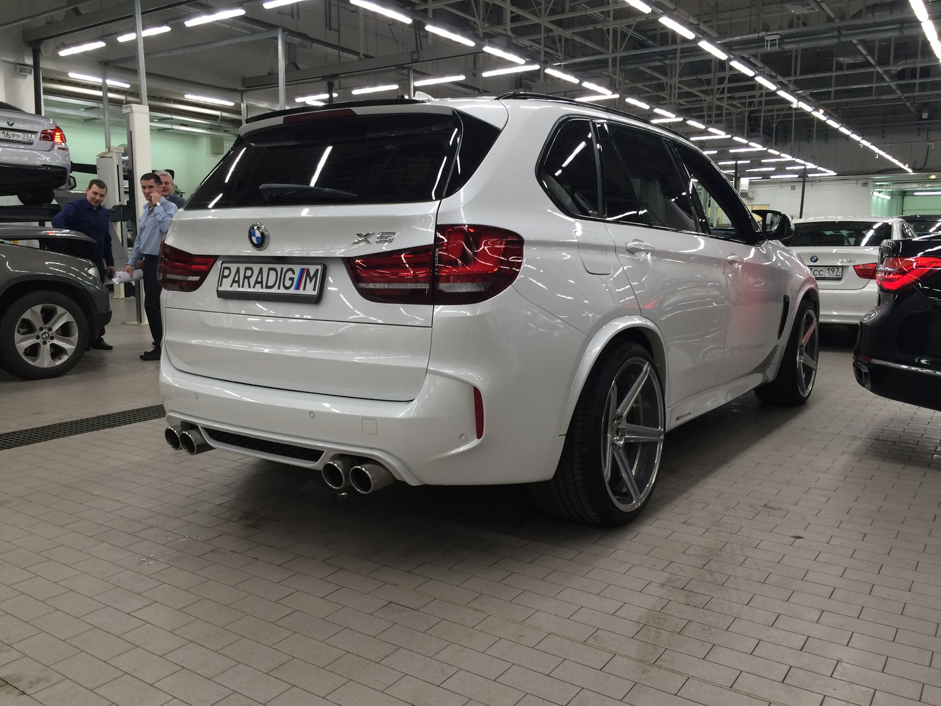

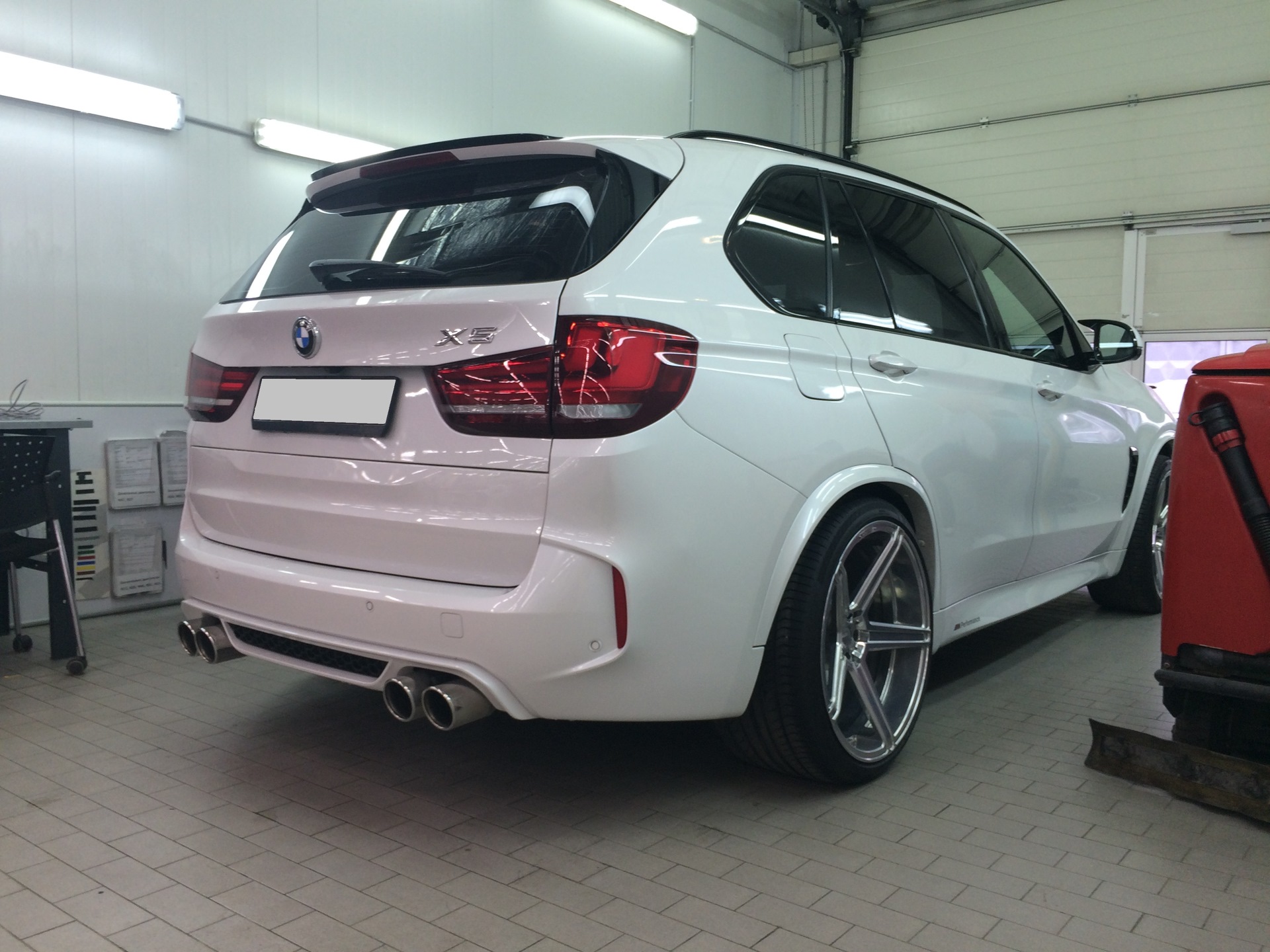

Х5 с пневмоподвеской в кузове f15 уронен на -4.5см!
Это реально красиво и по фен-шую!)
Самая сексуальная попа в мире это у моего Х5 теперь, Ким Кардашьян нервно курит в сторонке)))))
Быть первопроходцем непросто, но почетно!)
Отдаю должное ОД Авилон!

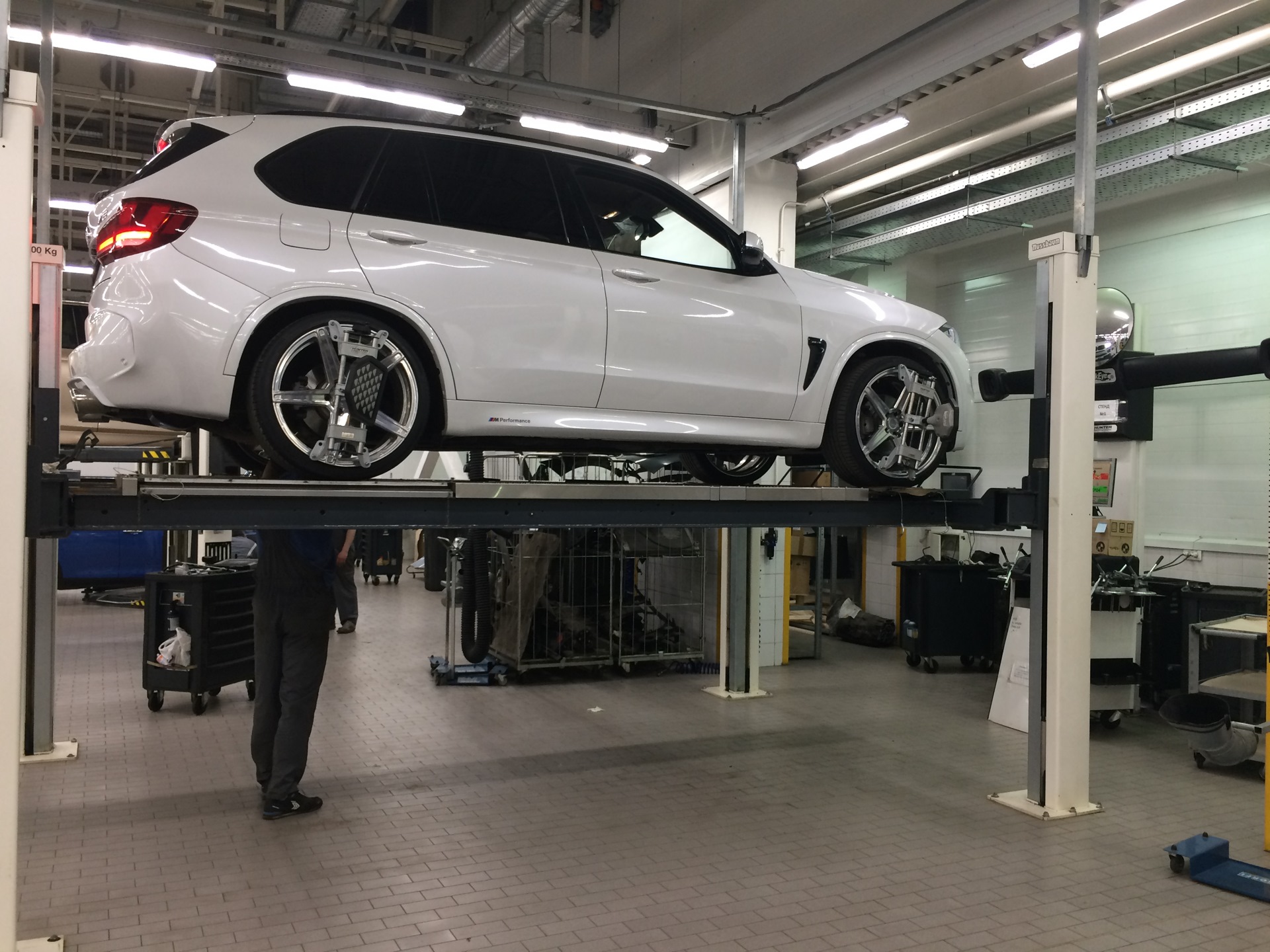

Они не побоялись взяться за сход-развал 22х колес, на которых я решил сразу и ронять Икса!
Мастера в цеху били себя в грудь и говорили, что мы на днях роняли Х5М f85, так вот больше 2см не смогли!

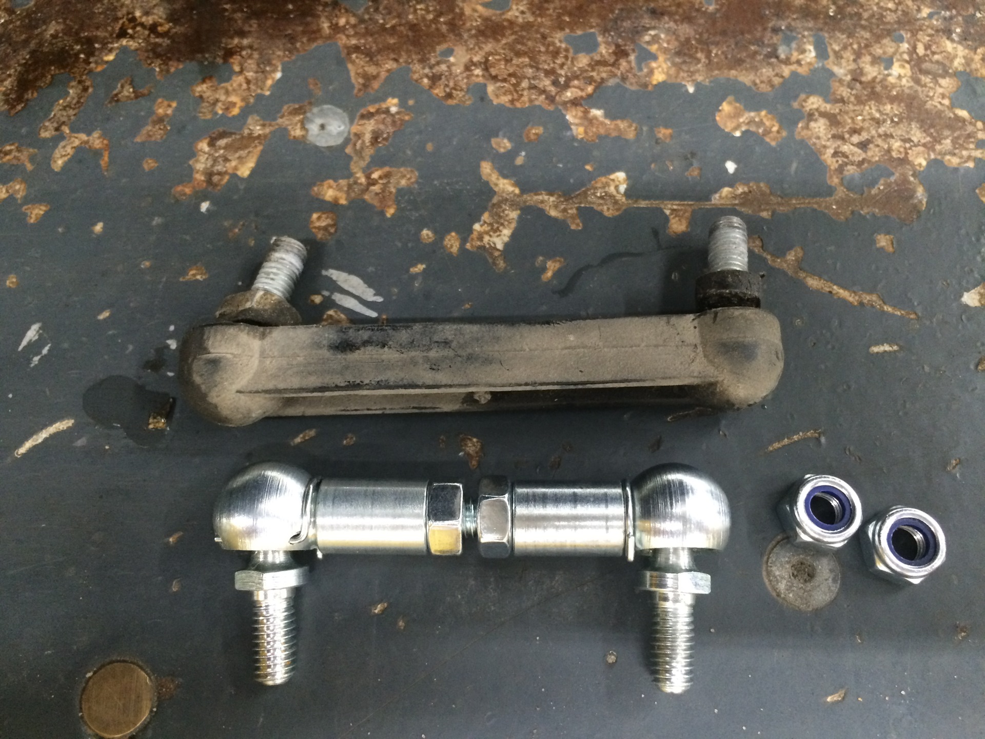

А я им говорю, что сейчас сможем, т.к у меня есть чудо-рычажки на датчики пневмы!
Ладно, стартовали)
Сначала сняли родные)
Тюнингованные я закрутил на минимум, и мы их воткнули.
Завели машину, а она не с места не поменяла уровень посадки. . .
Как было 9см, так и осталось!

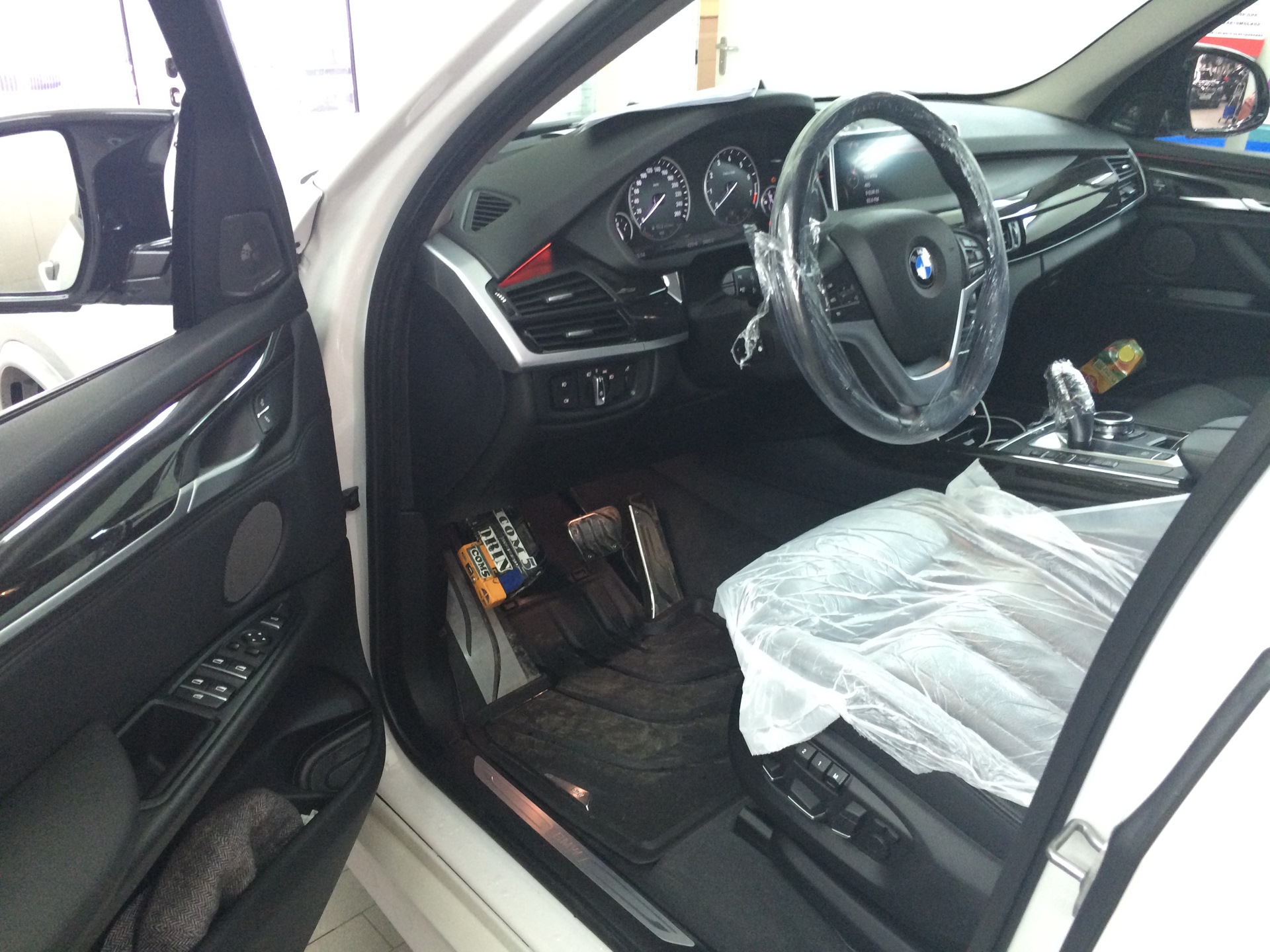

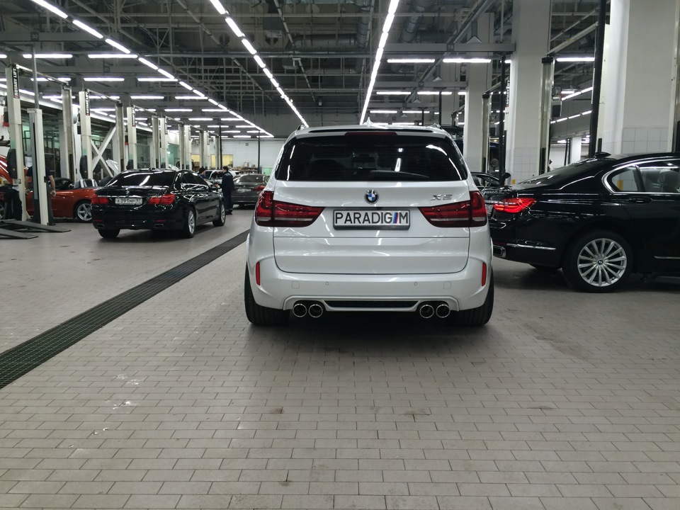

Переезжаем к электрику!
Молодой парень Никита с умными глазами не побоялся эксперимента!
Спустя 30мин он это сделал! ! !
Я готов был его обнять, но силой воли сдержал себя))))
Но положить ему по-тихому 1тонну конфет счел просто необходимым!
Как истинный талант и профи своего дела, он скромно сказал спасибо)

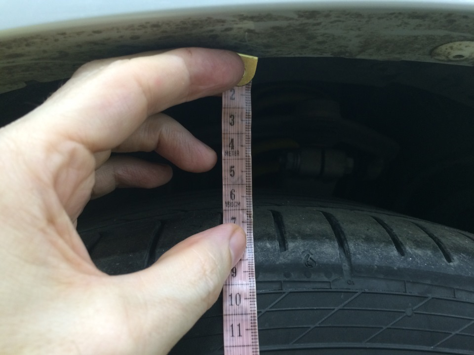

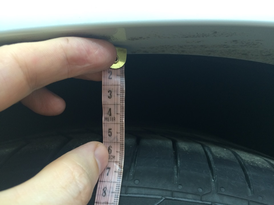

Более того, сначала он вообще уронил Икса на 6.5см, аж два пальца едва пролазили между аркой и колесом, но мы решили, что это перебор, и остановились на 4.5см, которые он в итоге и прописал в компе Икса, обманув систему)
Моей радости нет предела)
Никита сказал, что это стало возможно только благодаря этим рычажкам, т.к к возможным с завода 2см занижения добавились эти 4см за счет рычажков датчика пневмы!
Но теперь меня смущает высота переда, чую, придется для абсолютного фен-шуя еще его ронять на 1-1.5см, а то сзади 4.5см, а спереди 6см как-то напрягает . .

А пока, естественно, сход-развал.
