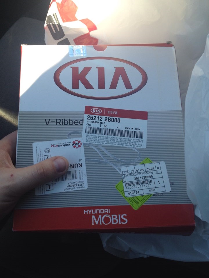

Всем привет! И так, пробег 135 к.и ролики я не разу с ремнём не менял, по утрам такой скрип начался, что стал опасаться, как бы чего не заклинило .
Собственно писать и нечего, все оригинально и просто! Менял я сам без ямы, прямо на улице, ключ один на 14, желание и руки. Ключом натянул натяжитель, скинул ремень, открутил один болт на натяжителе и один на обводном ролике. Собственно все потом в обратно порядке собираем .;) по времени около часа потребовалось !всем удачи! И я уже неделю как на новом лете )))
