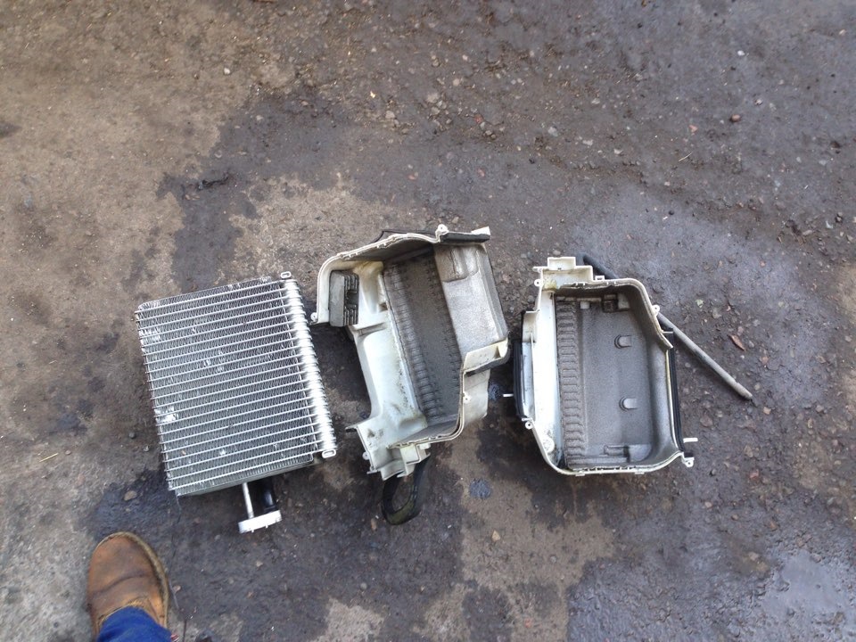

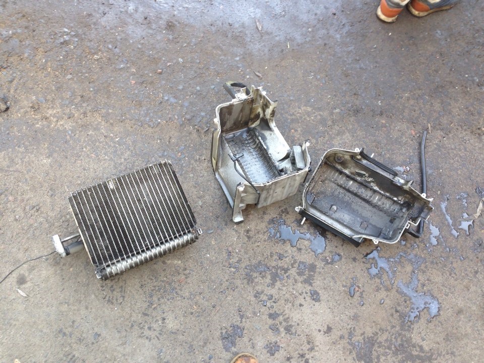

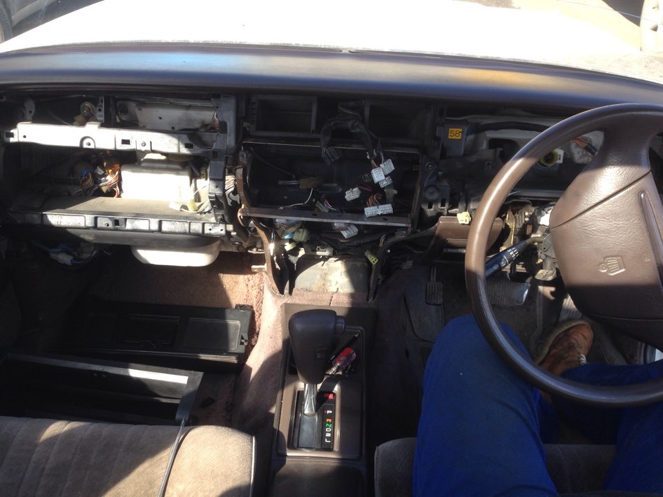

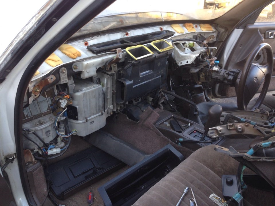

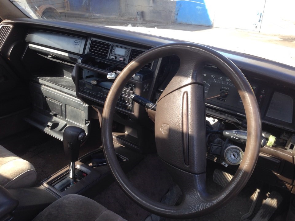

Сегодня решил помыть печку и испаритель кондиционера, так как лето уже не за горами и кондер должен холодить как надо😊 тут не чего сложного, разбираем торпедо и вынимаем все что хотим отмыть, моем и собираем все в обратном порядке не забывая все прикрутить, на самом деле процесс не такой уж и сложный как кажется на первый взгляд, все легко откручивается, коса вся легко отсоединяется с обеих сторон.
