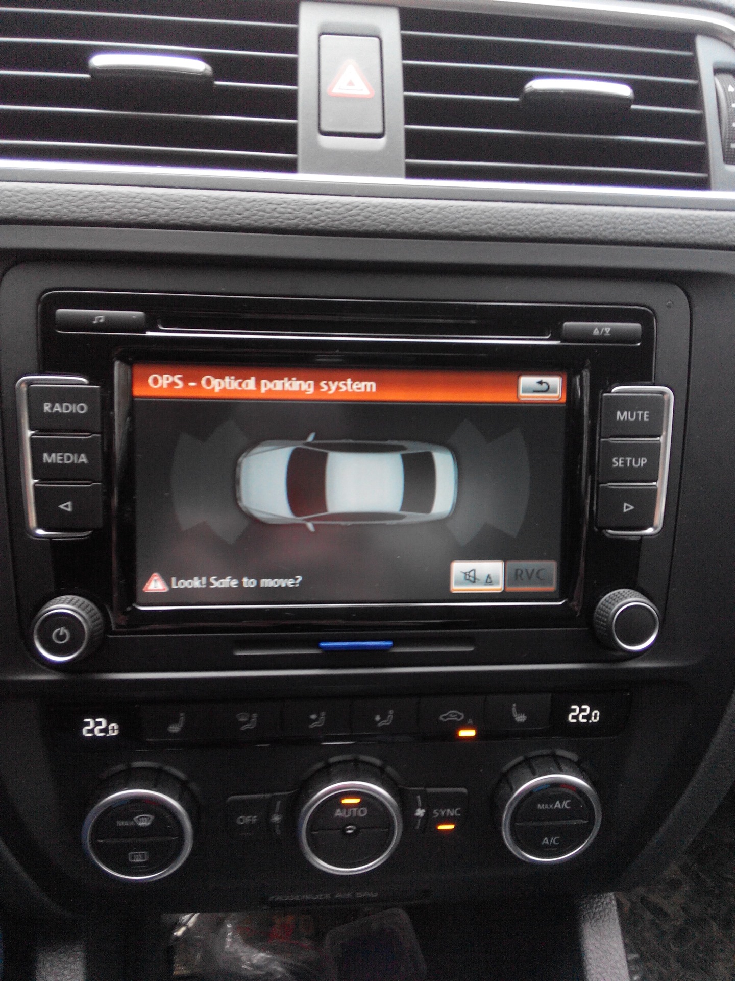

Менять свою родную RCD320, no bluetooth, даже как то и не планировал, во всяком случае в ближайшее время. Но, как говориться, на все воля всевышнего, штудируя Avito натыкаюсь на объявление в своем родном городе, еще и цена 15% ниже рынка, каюсь, не смог пройти мимо такого… Созвонившись с "продаваном", договорились о встречи, осмотр, торг и покупка за 5500 мафона с возможностью подключения камеры, и это уже после подорожания, счастья полные штаны )))
Изучив все особенности подключения, я пришел в дикий ужас (у меня сочи эдишин, блин), мало того, что нужен переходник, так есче и тянуть провода к Gateway… Отступать было поздно, мысли продать подороже были отброшены )))
Ну для начала заказал (у тов. из China) все что надо и не надо для инстала:
Quadlock сразу с проводкой для подключения к Gateway Ссылочка
Антенный адаптер Ссылочка
Порт с проводкой для AUX и USB Ссылочка
Кабель AUX Ссылочка
Прождав месяц и не дождавшись антенного адаптера, а уже начало подгорать в одном месте, изучив очччень подробные отчеты по установке у этих людей, руководство по инсталу, первоисточник, за что им огромная благодарность, приступил к установке.
Расписывать не буду, ссылочки присутствуют, скажу только, что не надо бояться, даже у такого рукожопа, как я, все получилось )))
Отмечу не сколько моментов:
1. Я конечно читал, что чтоб добраться до Gateway сложно, но чтоб на столько… Знал бы, весь месяц занимался бы йогой ))) Делал без снятия вод сиденья, отодвинул до упора назад, разложил спинку и полез головой к педалям. Сказать что не удобно, ни чего не сказать ))) да есче и с моим ростом (2м), сосед выгуливающий собаку, оборжался надо мной ))) Крутить все болты архи не удобно, да там все не удобно… ну да ладно, все прошло, все позади )))
2. Не понял про то, что необходимо прописать магнитолу "Васей". Заходим в Васю диагноста, 19й блок, список оборудования и сставим галку в 56м пункте "Магнитола". Пока не сделаем, будет ошибка по Gateway
3. Пока нет адаптера антенны, будет гореть ошибка в 56 блоке. Прием радио без адаптера, отвратительный. Ждемс.
Ну вот как то так. Доволен в двойне, т.к. сделал своими руками )))
На подходе камера и ее подключение, но это уже совершенно другая история…

Адаптер для радио не решает проблему по приёму, себе ставил второй дополнительный усилитель в стойку и только тогда сигнал стал хорошим. Та ошибка что будет висеть в мозгу не критична и не на что не влияет
