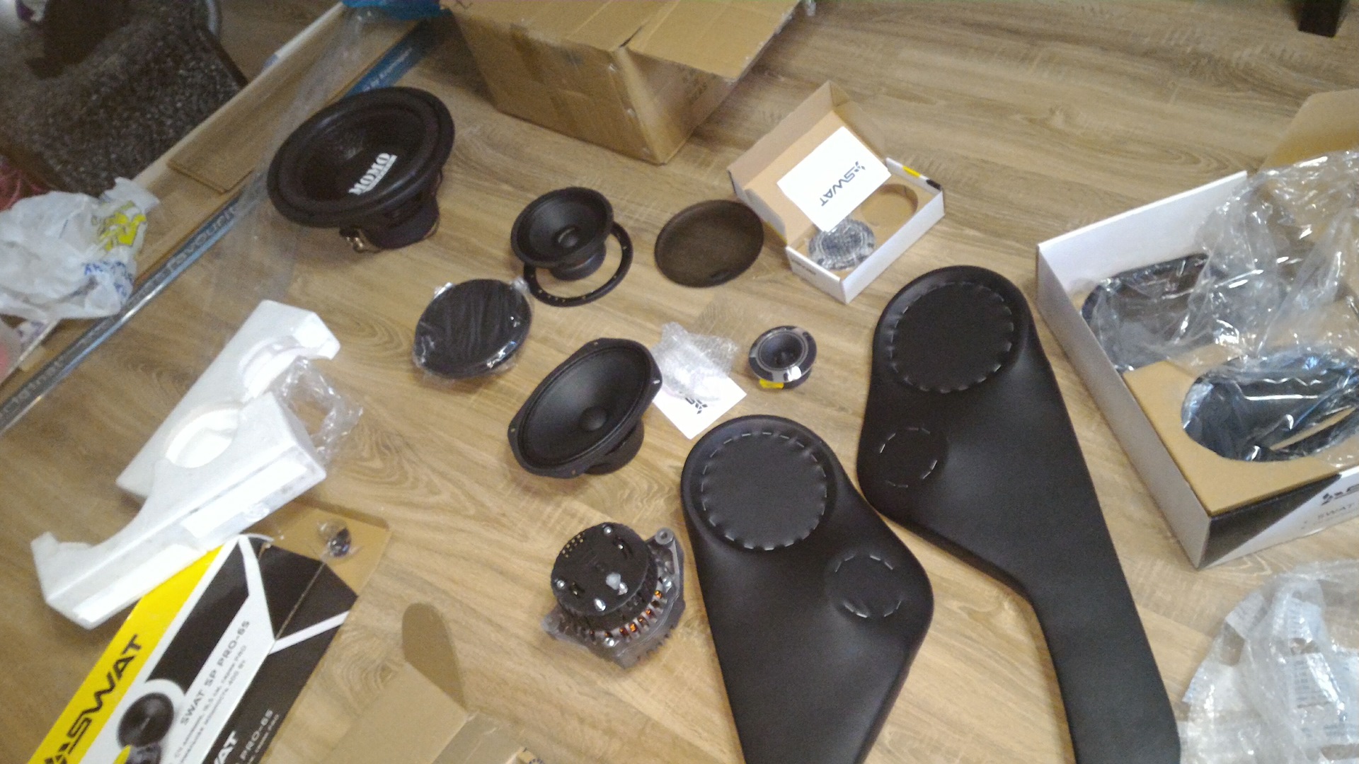

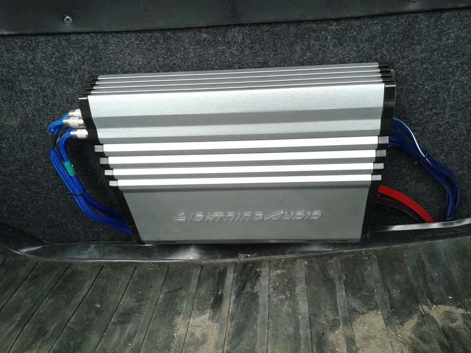

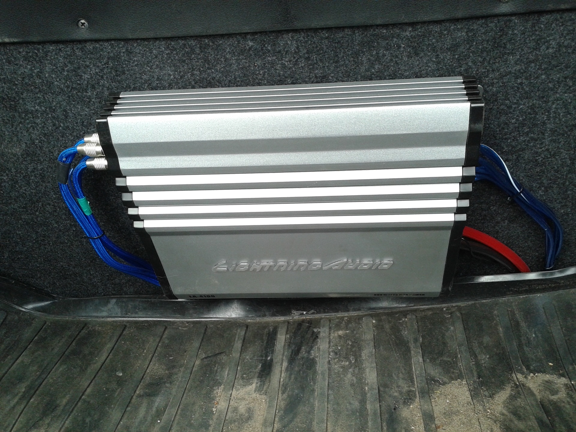

Ну и вот на стала очередь музыки в машине, что стояло, дико надоело.Не буду перечислять, что стояло, но играло все через 4-х канальный усилок
Ну и очутился у меня такой набор

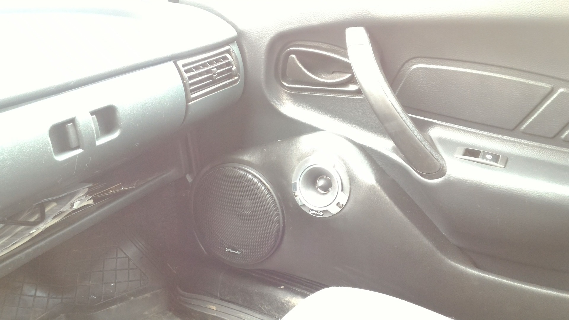

Ну и не могу сказать ограмедное спасибо парням из Сургута, без них ничего не получилось))) Автоголактика на Крылова 3-ий этаж привет!)))))

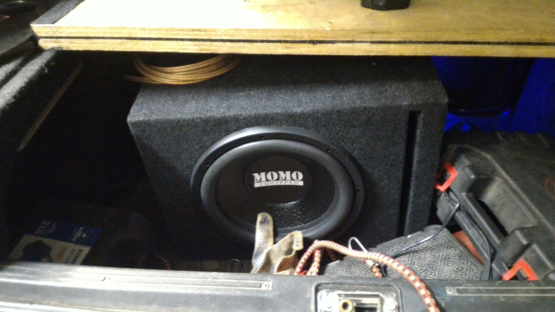

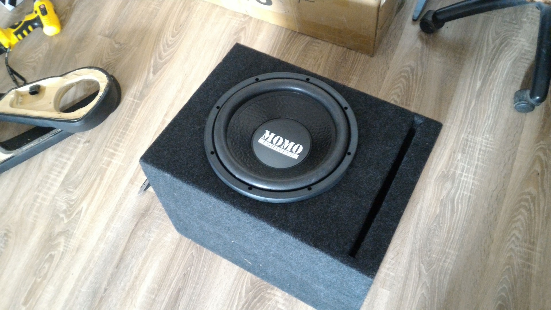

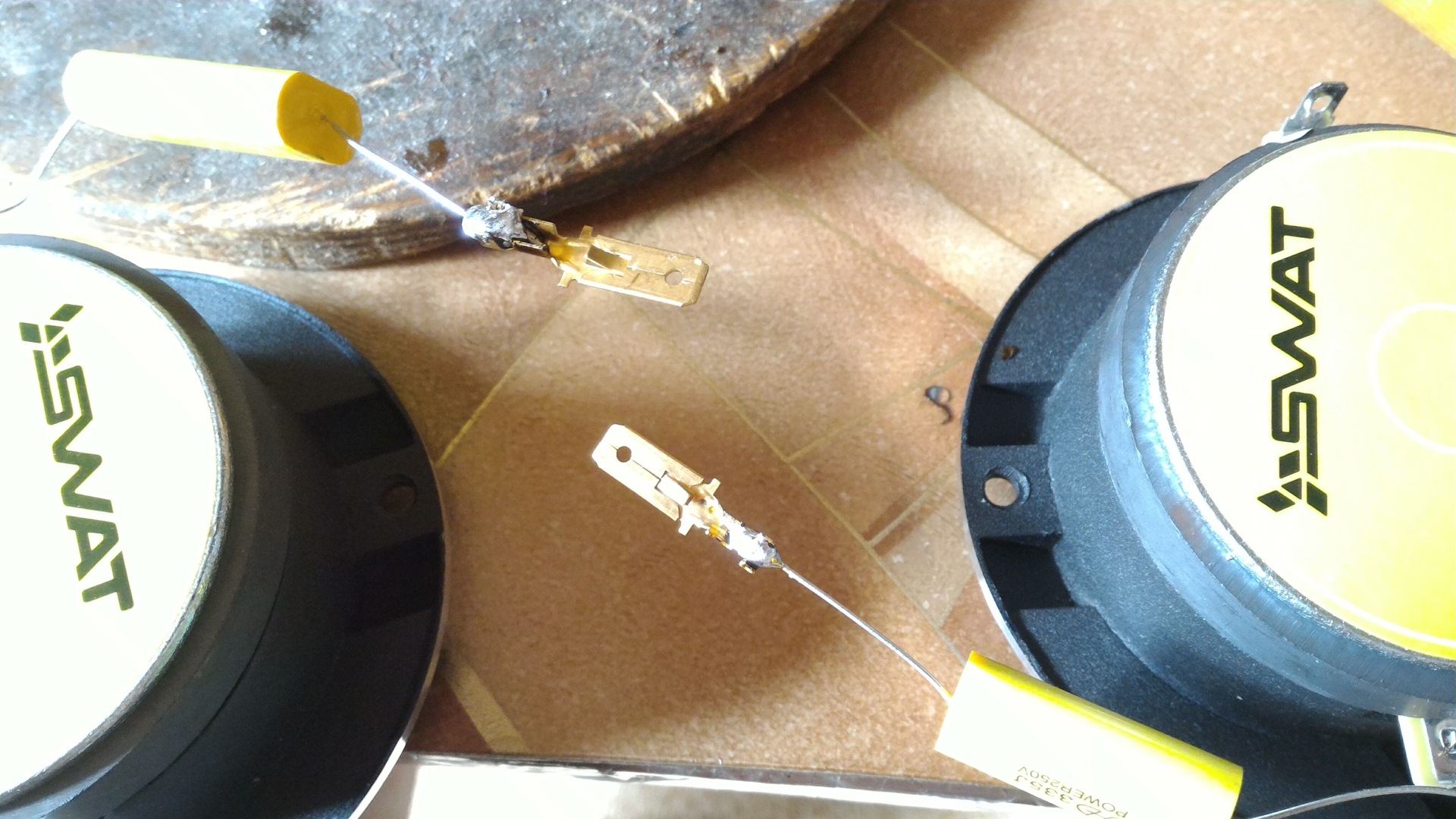

И полчаем на фронте Swat pro 40 и swat pro 65, тыл swat pro 69, саб Momo ub1200. Бюджетно знаю, за то орет хорошо))

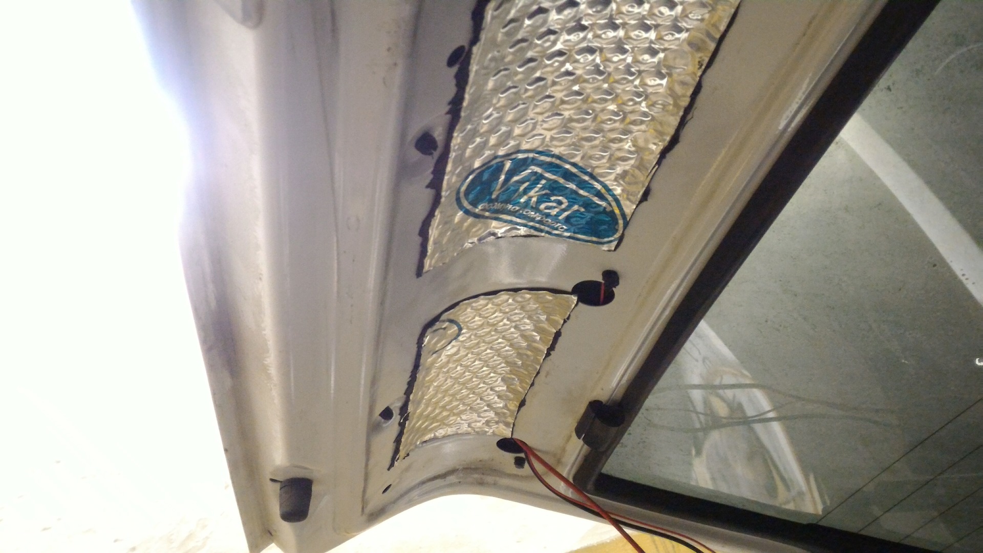

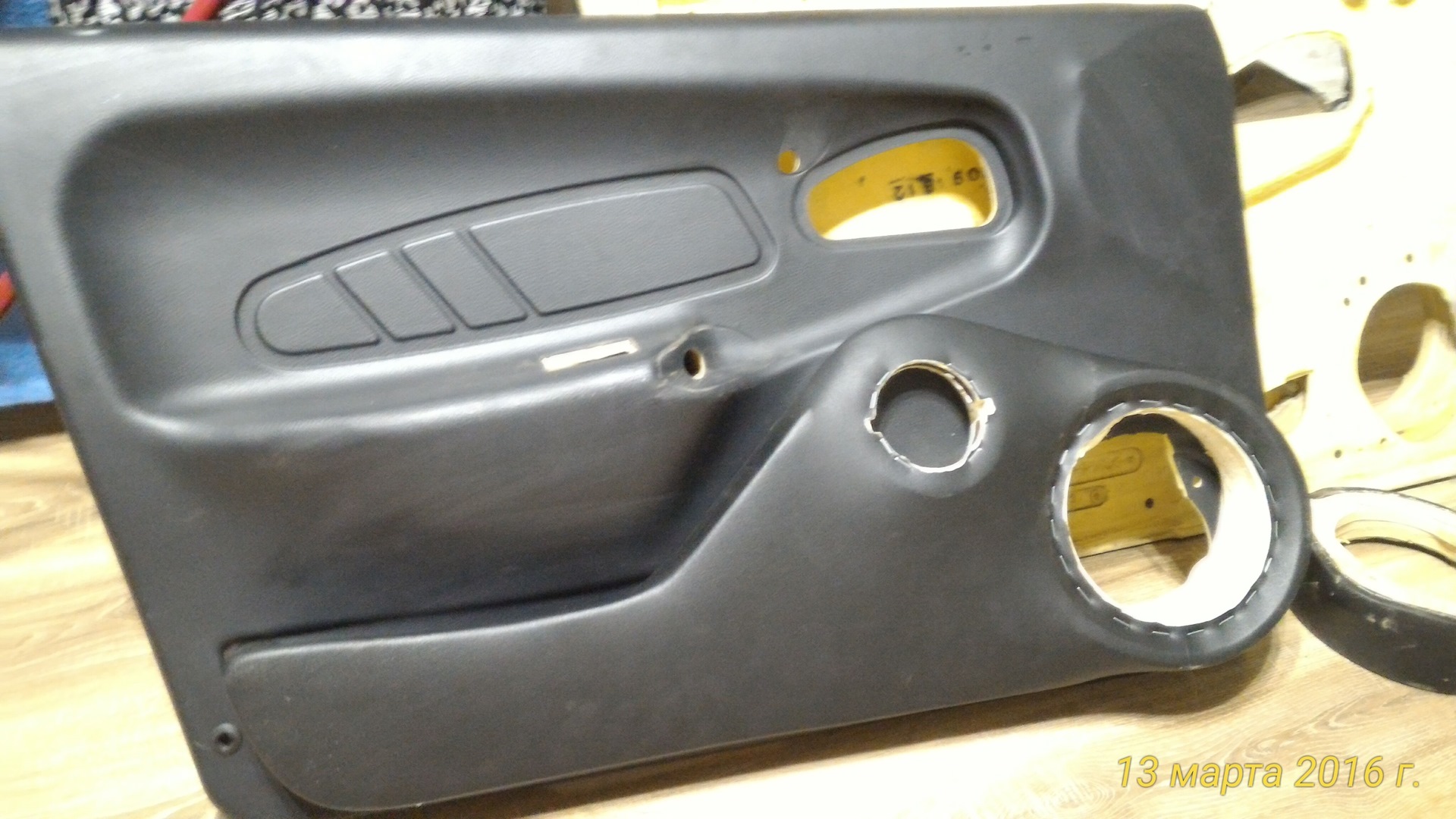

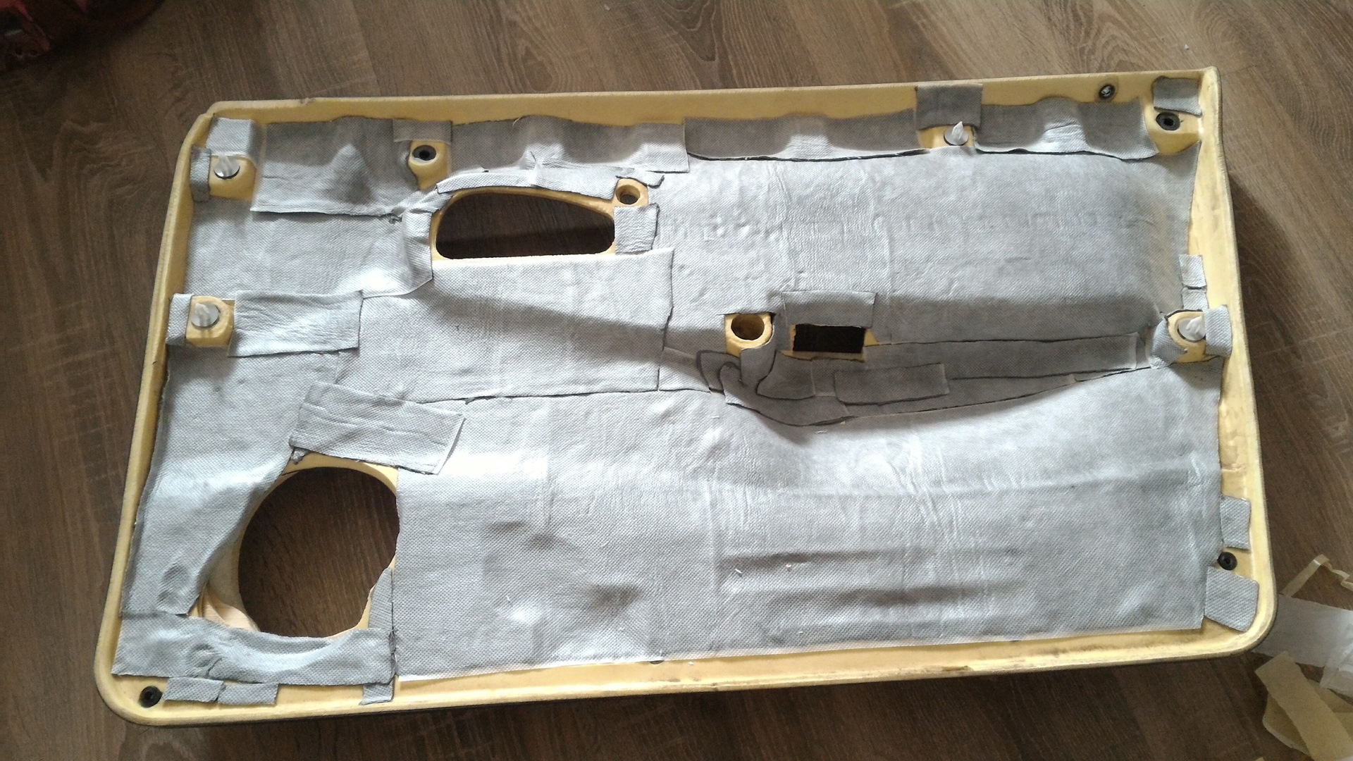

Сделал вибро и шумоизоляцию всех дверей, но увлекся и не сфоткал даже, только крышку багажника)))

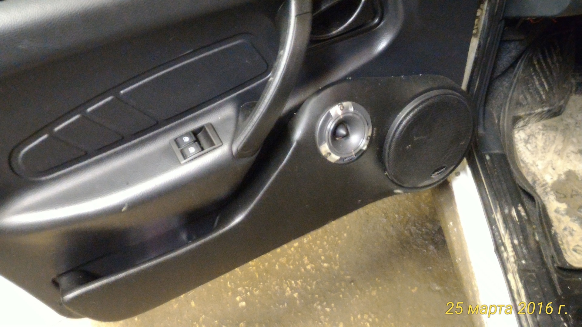

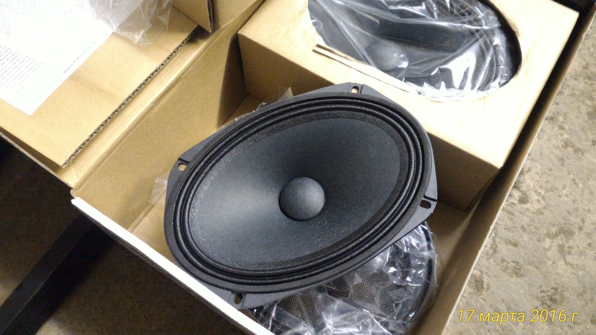

Играет это дело пока что от ГУ Pioneer 3600ui и одного усилка, который был выше, фронт ВЧ и СЧ паралелльно, тыл от ГУ, саб двух катушечный 2+2 Ом подключен последовательно в 4 Ома мостом…Усю тяжко, но играет хорошо…в дальнейшем моноблок и параллельное подключение саба в 1 Ом, 2-х канальник на рупора и 4-х канальник на остальное. Избавится от тыла и сделать трех полоску спереди 20,16 и рупора. Как то так, сильно не пинайте)))В автозвуке новичок))))

Занимает багажник? У меня короб на 110 литров:))

Пока не ставил еще, лежит дома греется)))На родном просадок жестких, да и маленьких не наблюдается, терпит еще)))как моноблок поставлю, посмотрю, что к чему)))
