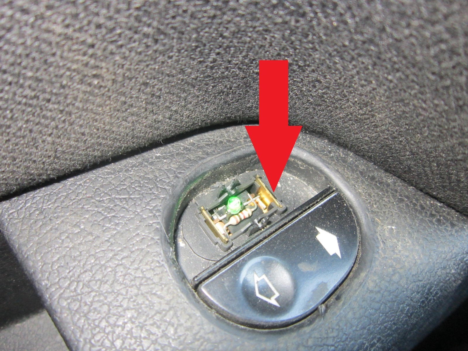

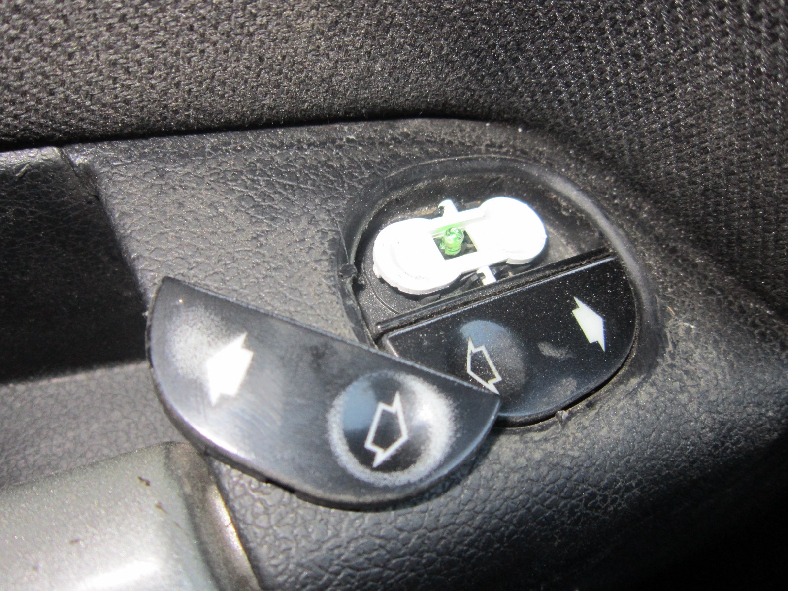

Сковырнув первым попавшимся ножичком крышку кнопки — ничего видимосломанного не обнаружил.
Поднять стекло удалось нажатием на пластинку (указана стрелкой).
Демонтаж кнопки возможно осуществить и без снятия карты двери.
Необходимо аккуратно подковырнуть плоской отвёрткой кнопку в районе лепестков указанных на нижеследующем фото:

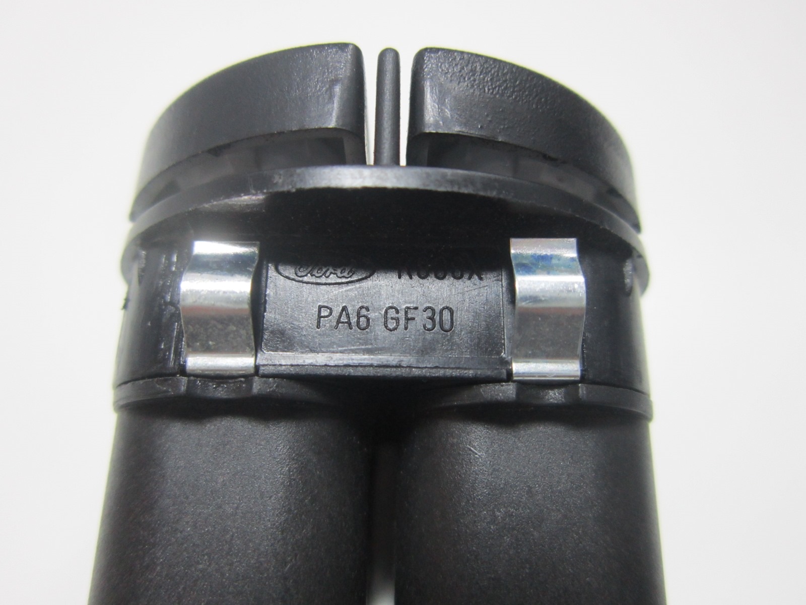

Извлечённый из дверной обшивки блок кнопок отсоединяется от штекеров проводки при помощи тонкой отвёртки либо спицы. Надо слегка надавить на стопорный пластиковый лепесток.

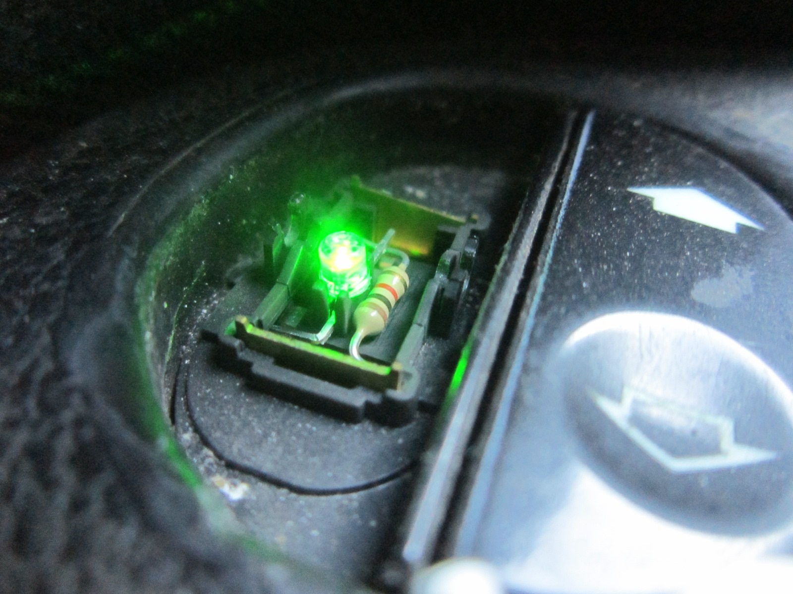

Далее представлю процесс, как это работает… верней, как эта кнопка НЕ работает.

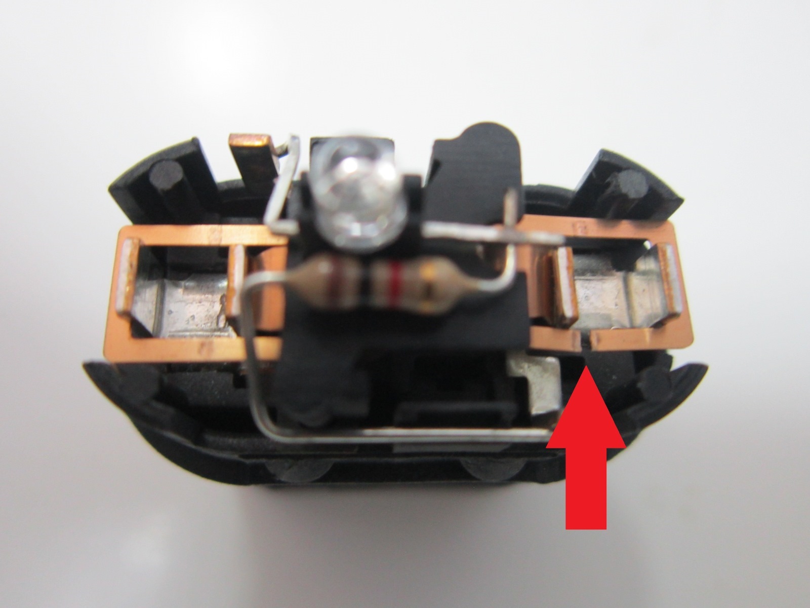

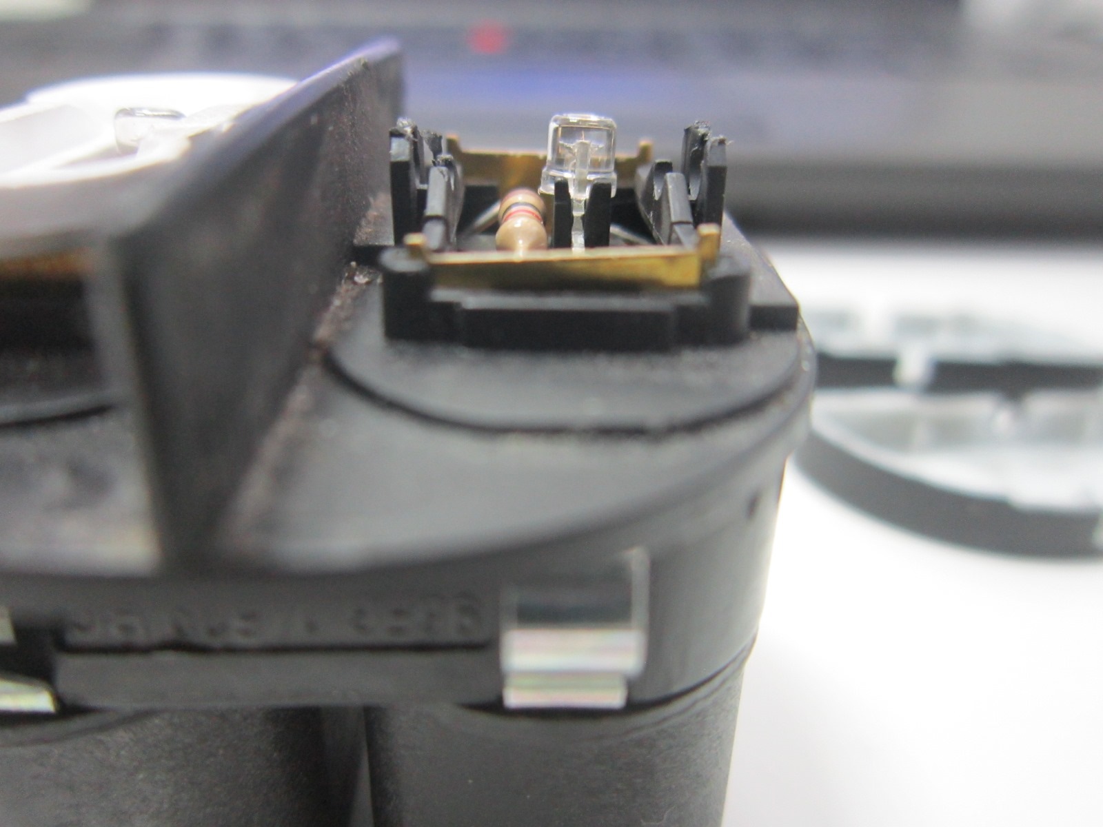

При более детальном исследовании причин дефекта обнаружилось некоторое различие положения пластин на кнопке.

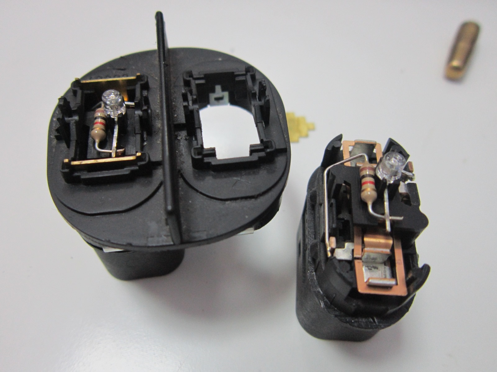

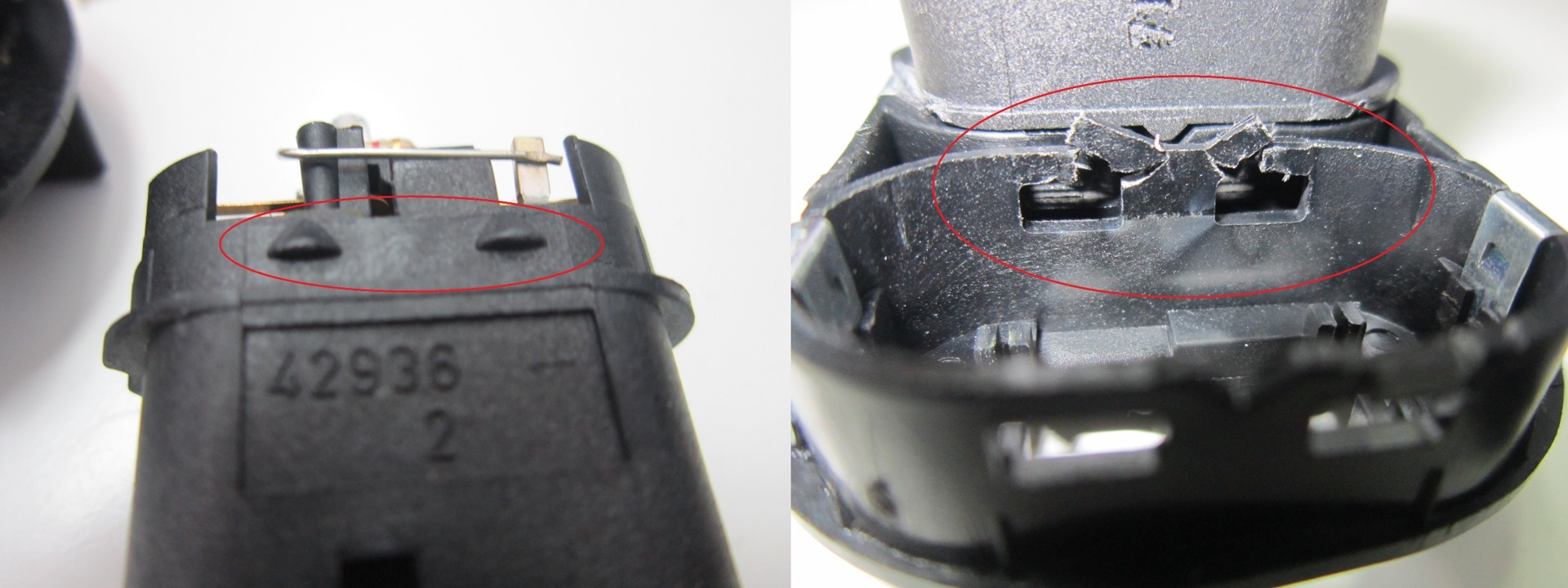

Неработающую кнопку из блока пришлось конкретно выдрать, ибо удерживающие её пластиковые приливы, с внутренней стороны, крайне недоступны.
И вот она, гипотетическая причина простудных заболеваний и мучений салонного курильщика.
От частого использования обломилась контактная пластина.
Думаю, что ремонт в принципе был возможен. Как вариант, запайка контактной пластины в месте разрыва либо замена её целиком на аналогичную.

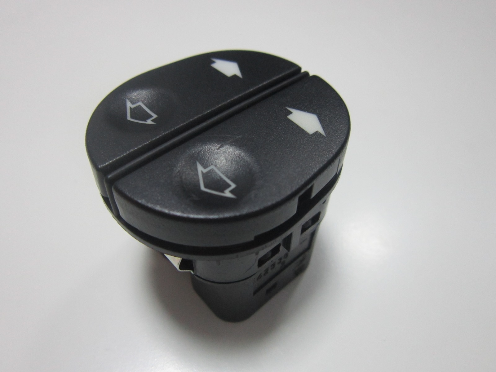

Но, мне такими шаманствами заниматься в этот раз не пришлось. Добрый друг прислал мне рабочую кнопку.
Установка новой кнопки, дело пары минут.

с данной поломкой сталкивался 3 года назад (вылечил) ремонт прост, данная пластина подходит идеально от кнопки ВАЗ-08 модели, отличие будет лишь при нажатии (немного мягче), так мне так кажется, поэтапный ремонт (видео) есть, но ссылку не помню.
Про кнопку от ВАЗа ценная инфа.
NNN320
Спасибо Дима спасибо Саша перебрал кнопку
С ваз донорской пружинка подошла
Все работает цена 150 руб
