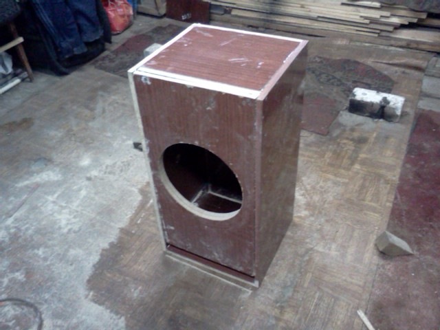

Короче, собрал я в пятницу новый короб под Cadence CW126D4. Прошлый был тоже хорош, но по габаритам я переборщил) 1-2 см не хватило, чтоб закрыть крышку. ( чертовы торсионы )
Вот чертеж нового короба. Может кому пригодится.
Подойдет под D4 и D2 версию этого дина.
Чистый объем 62 литра
Настройка 39-40Гц
Теперь остается обшить чем нибудь.
Карпетом или кож.зам? А может вообще покрасить?)

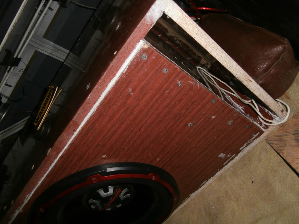

Вот первый запуск как только сделал первый короб для этого саба.
это нормально, для клуба негров и репа
Для этого динамика низко.
Но тебя все равно же не переубедить)
— 80л чистыми, 32 Гц порт и трубу 100х220.
а сколько по твоему надо?)
а как мне высчитать 32-35?
а зачем тебе 32-35?)
кто тебе сказал, что так надо?
это больно низко
а порт какой настройки?
Настраивался на 39-40 Гц.
На деле вышел где-то 42-45 ( там наибольший подъем идет )

62 в чистом, в грязном почти 100 литров ( 98 с копейками )
Свободно остается пол багажника и подиум сзади)) Так что есть где хлам разбросать и с дачи че нибудь привезти)
А как понять что сколько в чистом получается, и в грязном? просто чуть позже я тоже хочу короб делать.
грязный — по внешним сторонам отмеряешь расстояние и умножаешь.
в моем случае это — 72х36х38 = 98.5
чистый — это объем внутри короба, без учета порта и самого динамика в коробе.
в моем случае это — 68х30х34 = 69.3 от сюда отнимаем порт — 23х4х34 = 3.1 еще вычитаем объем динамика ~ 4-5 литров.
и того получается 69.3-(3.1+4) = 62 с копейками.
см. чертеж
как-то так)
