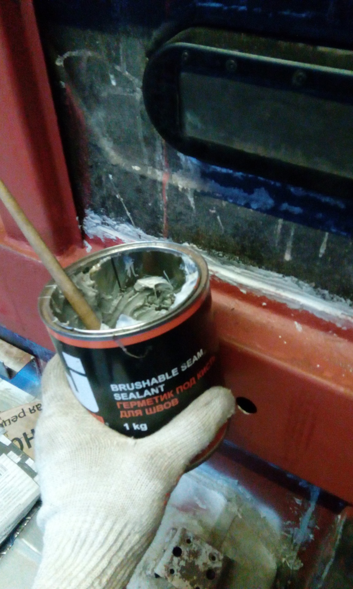

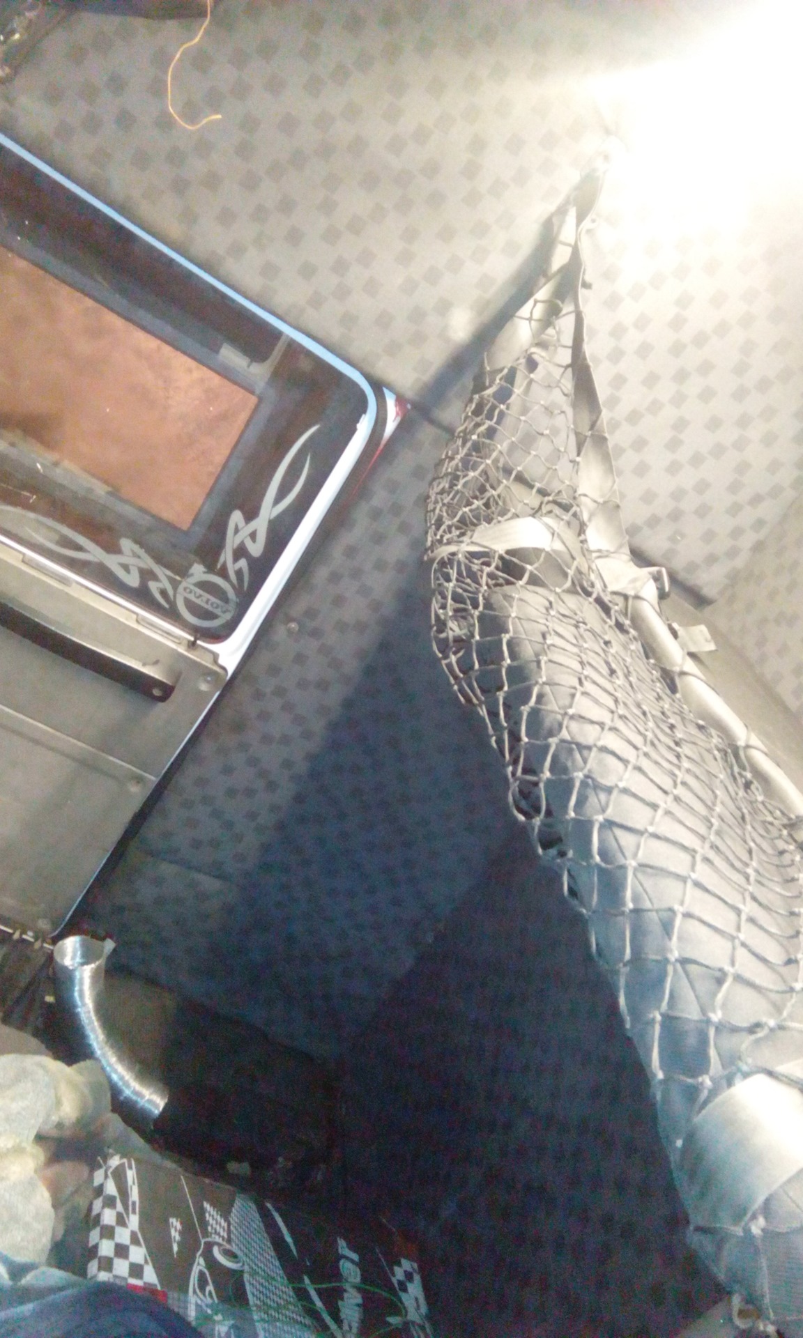

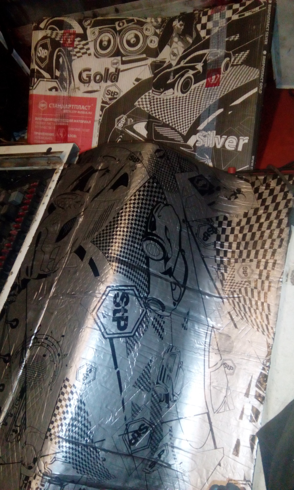

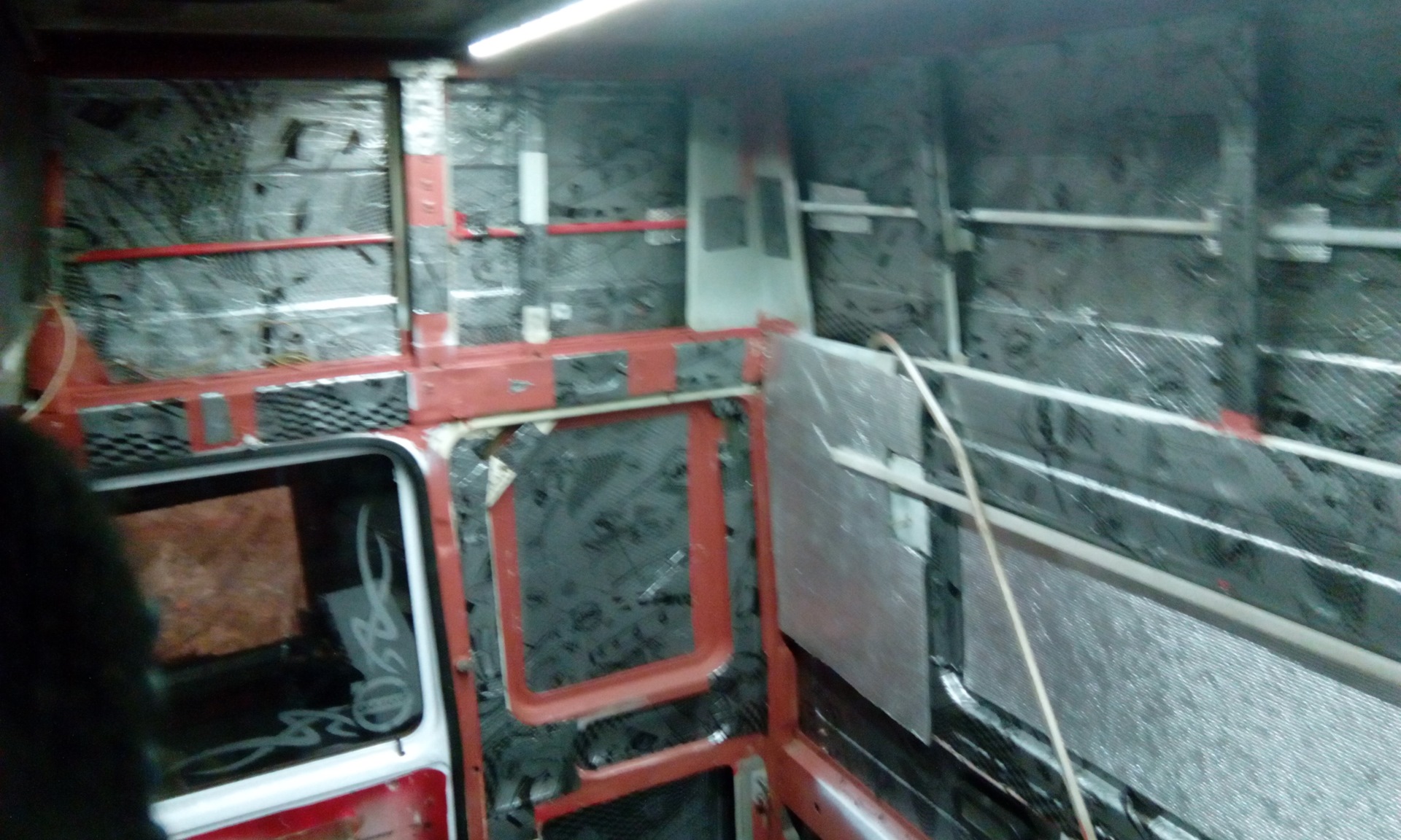

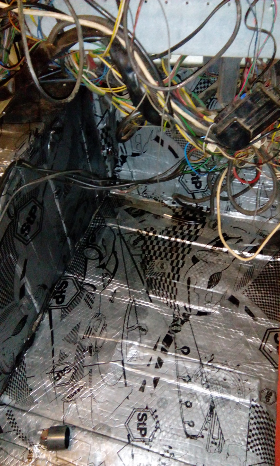

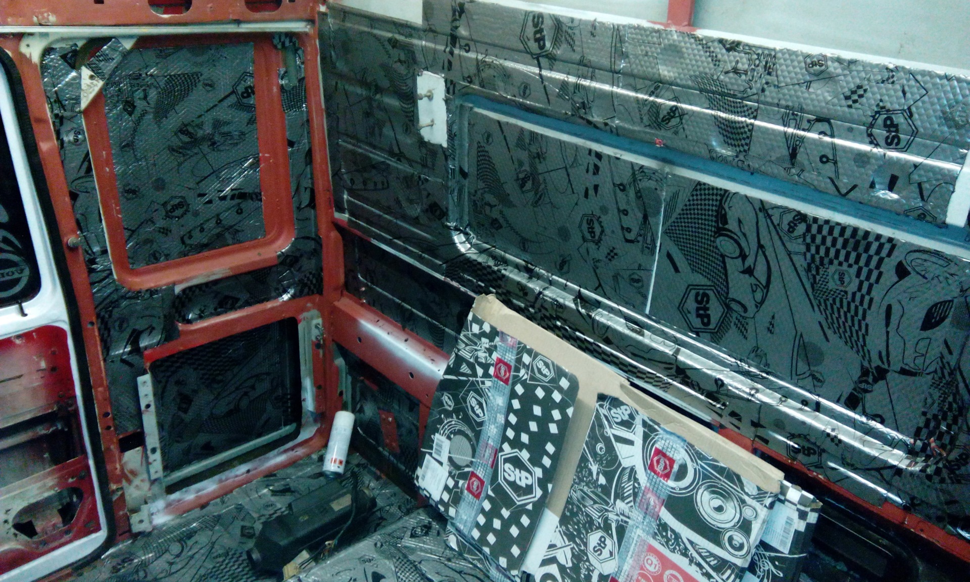

После того как все проварили, покрасили кабину внутри и прошли все шовным герметиком
Решили добавить немного ШВИ.

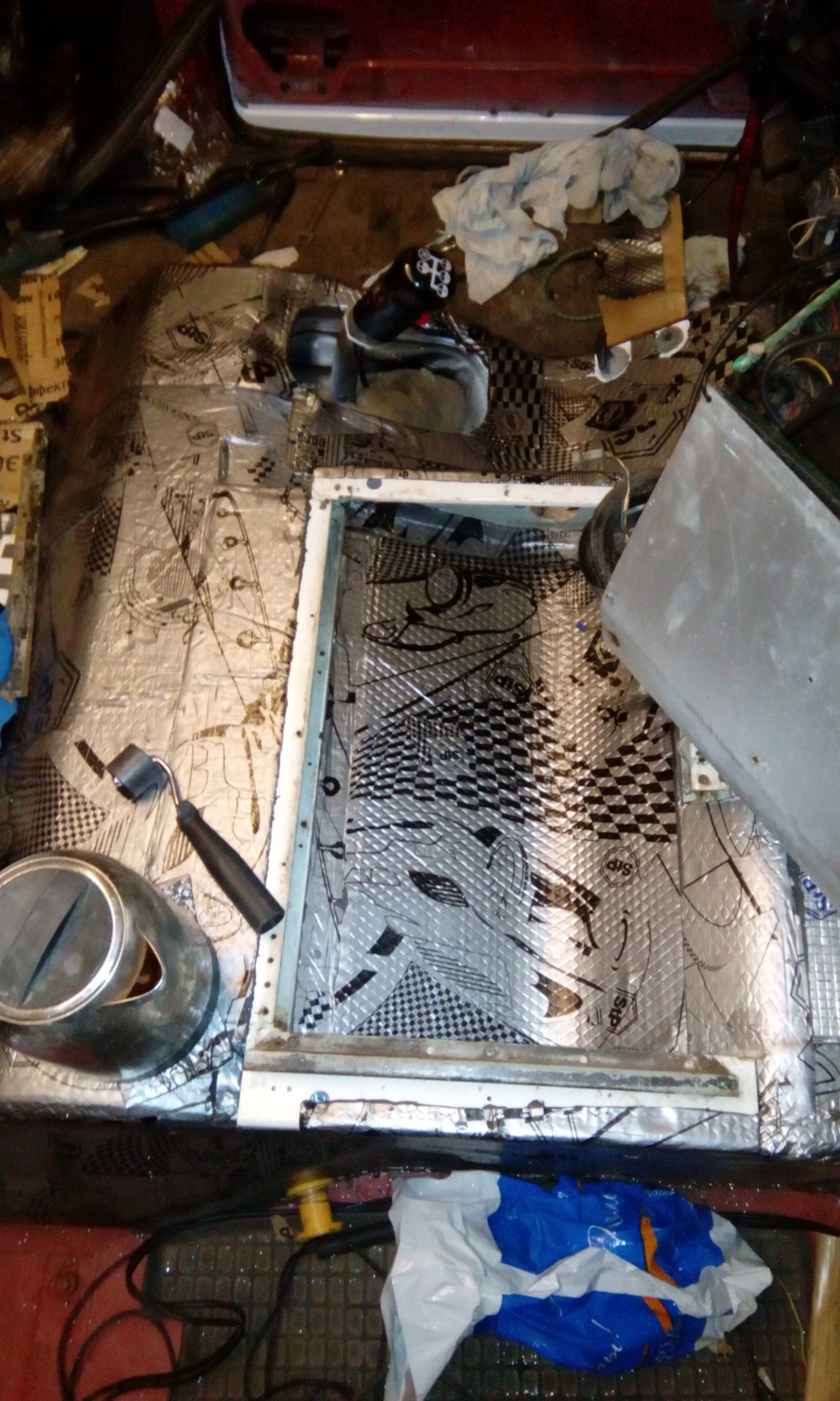

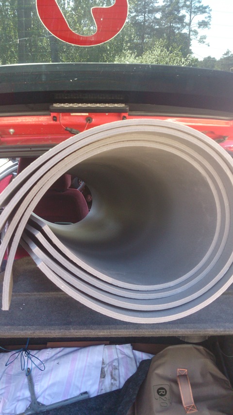

Поскольку в ней и так было очень даже тихо, то вибропласт взяли всего 2мм, ушло примерно 40 листов

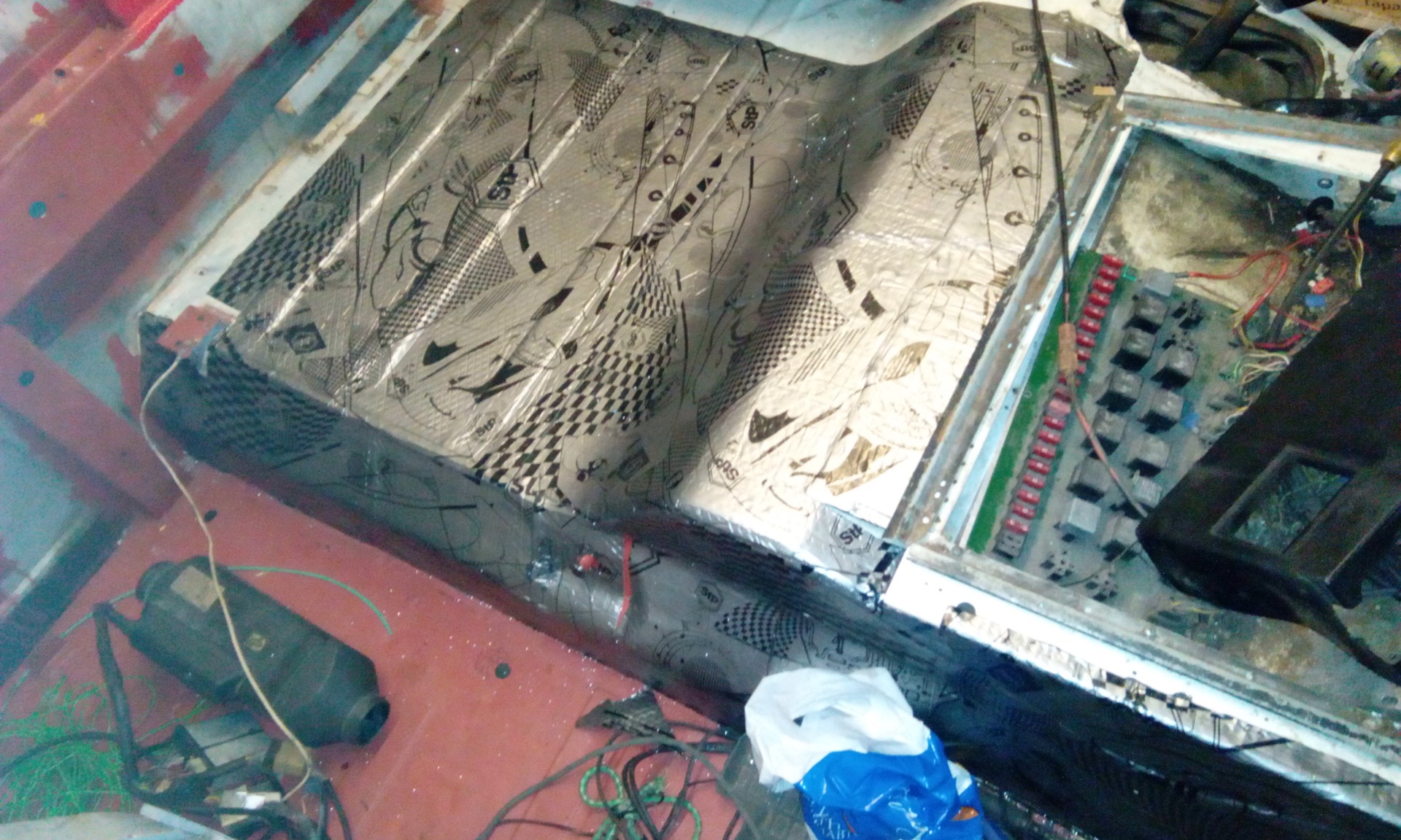

В некоторых местах моторного тонеля "шахты" проклеил в несколько слоев тк штатная шумоизоляция там отсутствует и возможность наклеить сплен тоже.

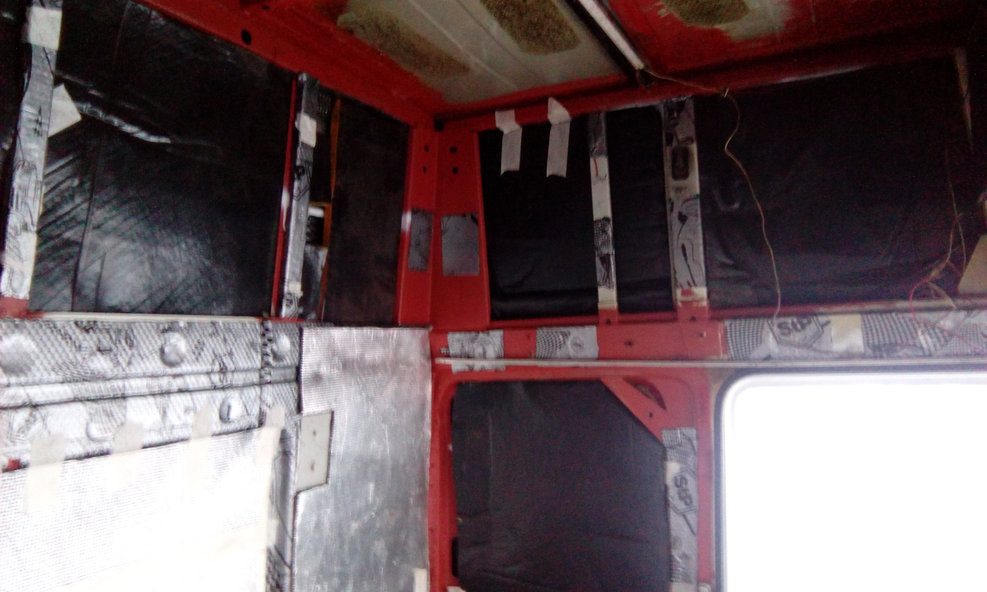

После того как были проклеяны все стенки и пол вибропластом в ход пошла штатная шумотеплоизоляция и немного сплена.
Ну и установка обшивок.

P.S. Если мне память не изменяет, то над нижним спальником по задней стенке шли вентиляционные щели горизонтальные. При шумке, вы их закрыли? Вентиляция кабины не пострадала?
radikal.ru/fp/959ef3c118ba4a05842fa284a10ab72b
Стараемся)
Мы ее не закрывали шумкой, закрыта только обшивками.
