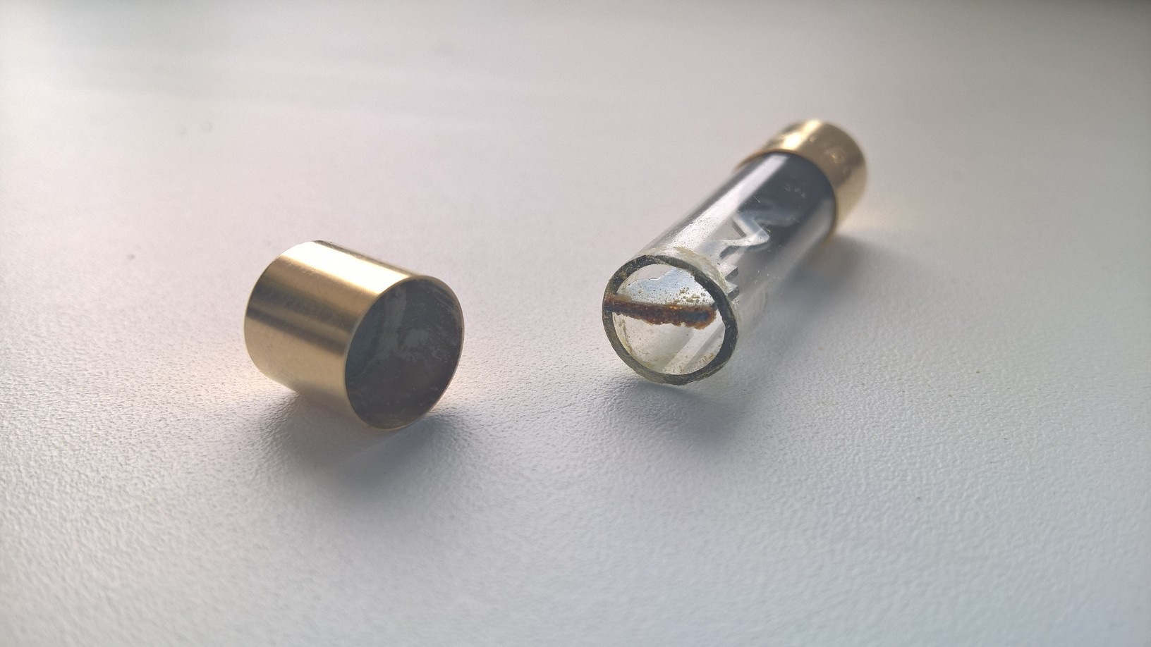

Сегодня вернул звук своему солику. Примерно неделю назад как обычно ехал на работу и на полпути пропал звук. Ни в колонках ни на сабе глухо. Майфун светится.
Лоханте эста ми лока what the f***ck?!
Так и катался. За то на экране магнитолки светились огромные часы.
Так вот собрался исправить сей косяк. Погода совсем не шепчет, то снег, то дождь, сильный ветер. Но в глухую ездить совсем не кайф.
Нашел дома простой, но ооочень эфекивный инструмент, который не раз выручал меня.
Визуальный осмотр выявил проблемы с питанием подключенных усилков. Сначала проверил питание усилка саба. Ноль. Перекидываю пробник на REM — питание есть. Делаем вывод, что управляющий сигнал поступает и проблема не в нём. На втором ситуация такая же. Лезем под капот и производим осмотр предохранителя.

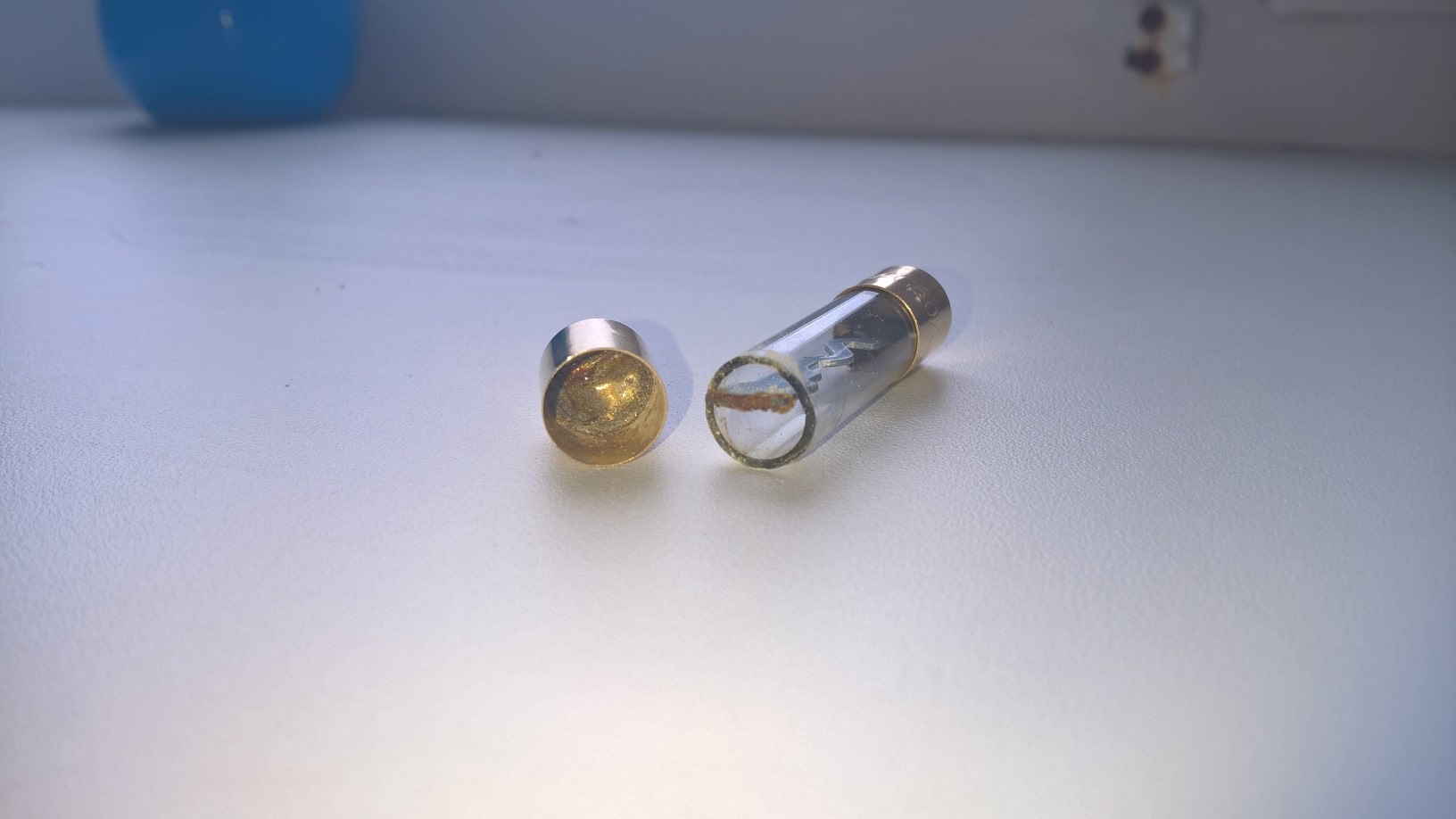

Что мы видим? А видим отличный предохранитель. Проблема не в нём. А тогда в чём? Аккум сел в ноль? Да ну, что за бред. Тупик? Конечно нет. Пробником проверяю вход на пред, всё ок, а вот на выходе сигнала нет. Вот виновник и разоблачён. Вкинул новый, заранее (два года назад) купленный пред и … АЛЛИЛУЯ музыка заполнила автомобильный салон!
Остался один вопрос, что со старым предохранителем. Лёгким движением руки брюки превращаются…
Для себя сделал вывод о не качественной сборке предохранителя.
Вот собственно универсальная инструкция по поиску пропавшего электрического питания. Действия элементарные, но вдруг кому-то пригодятся. Интересно на сколько денег эти манипуляции потянули она СТО?
Всем добра и удачи!
п.с. в статье использованы фото автора.

такие преды только так и горят))) не разу не видел чтоб перегорел посередине.просто отламываются или отпаиваються на конце
Странно ппц. Получается как и всё нынешние товары красивая китайская обёртка, а на счёт работоспособности как повезёт.
Да можно не парится стоят не дорого работают относительно долго просто перегорает не посередине. я тоже сколько их лопатил приесжает человек я ему меняю а он утверждает что пред целый)))приходилось обьяснять еще пол часа.
Я бы то же начал права качать, я ж доверяю своим глазам)))
У меня так же было, но прокрутился в руках ваще без усилий.
На каждом шагу дурят нашего брата эти ускоглазые снабженцы. В преде должна перегорать проволочка внутри колбы, а не пайка этой проволоки.
Та да)) Ну у меня почти 4года прослужил.
У меня то же года 2 отходил. Но для таких вещей срок годности не ограничен. Или я ошибаюсь…
Я сам хз))
такая же хрень была с предом. только разобрать не смог. тупо разбилась колба.
Как она могла разбиться? Хотя чего я спрашиваю, у самого через не перегоревший пред перестал идти ток.
её разбил я пытаясь разобрать как у тебя на последнем фото. а проблема была та же- отпаявшийся контакт
Руками крепко сжал и начал крутить, со второй попытки открутился. Димка сцуко — сильный)))
у меня получилось только пассатижами. колба не выдержала))))
