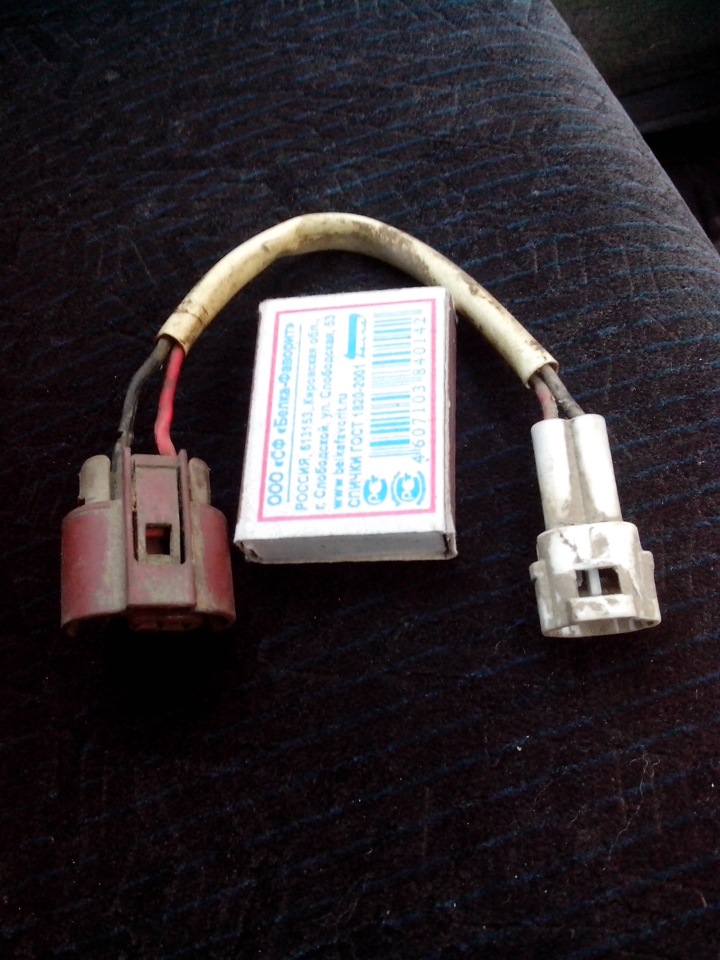

в прошлую субботу с батей собрались за досками, дюймовкой на пилораму, вышел из подъезда, сел, завожу, а она не хочет, стартер не крутит ((( ну не долго думаю толкнул и на вторую, завелась (механика рулит) Подъехал за другом, решил попробовать заглушить. ну и опять тоже самое: толкнул завел! Приехали на пилораму, поставил поудобнее, чтобы толкнуть, заглушил, а она сама спокойно завелась. В общем проездил так ровно неделю до сегодняшнего утра.
Сегодня утром снова не завелась. Съездил по делом с сестрой и приехал снимать стартер.
Собственно сам ремонт
Снял стартер минут за 15, все легко, доступно!
разобрал, прочистил, смазал, собрал, поставил… не заводится!

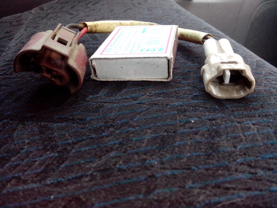

Дело было в фишке я ее поджал и все норм заводится )))))
В итоге стартер перебрал, не пожалел.

есть фото фишки?
