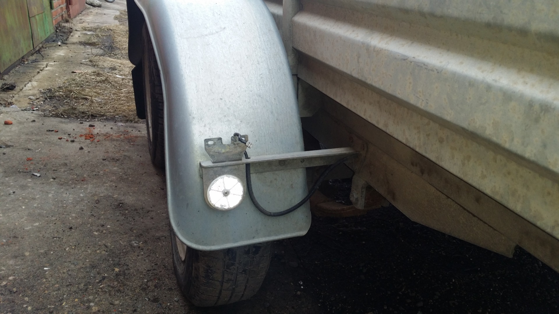

всем добрый день!
вот опять выходные и я решил опять позаниматься прицепом=)

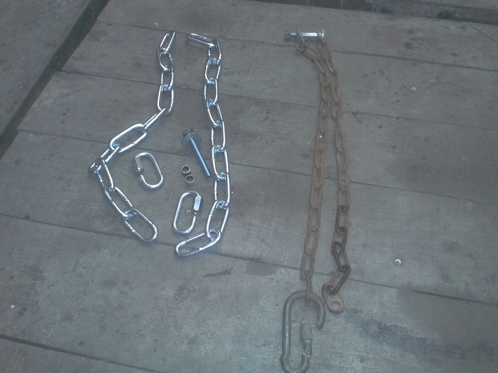

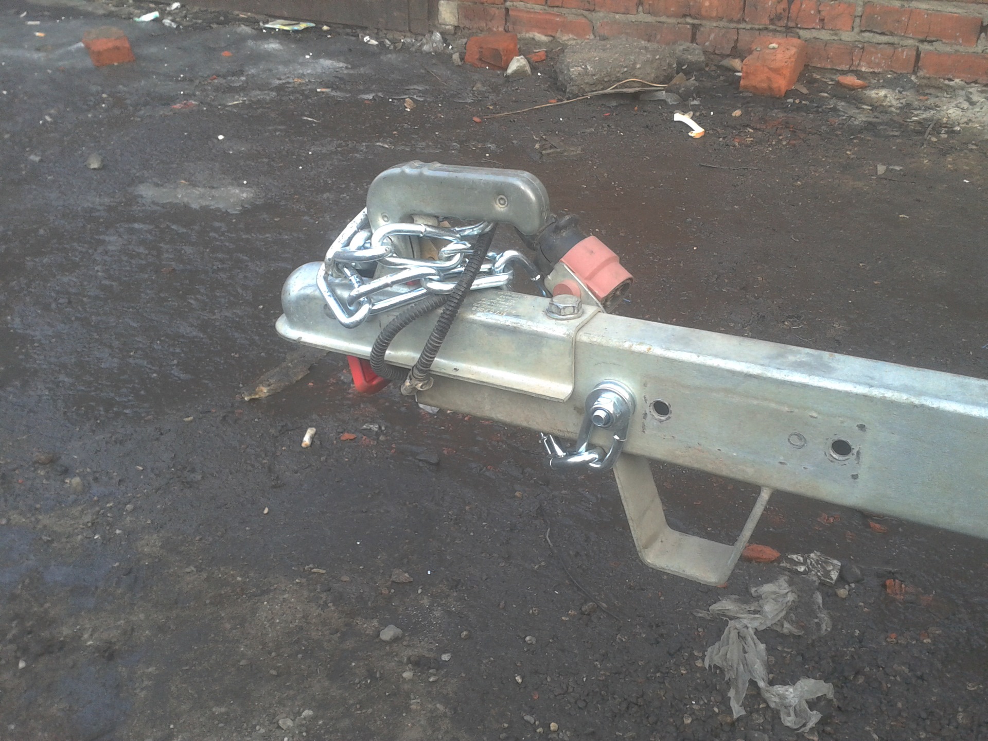

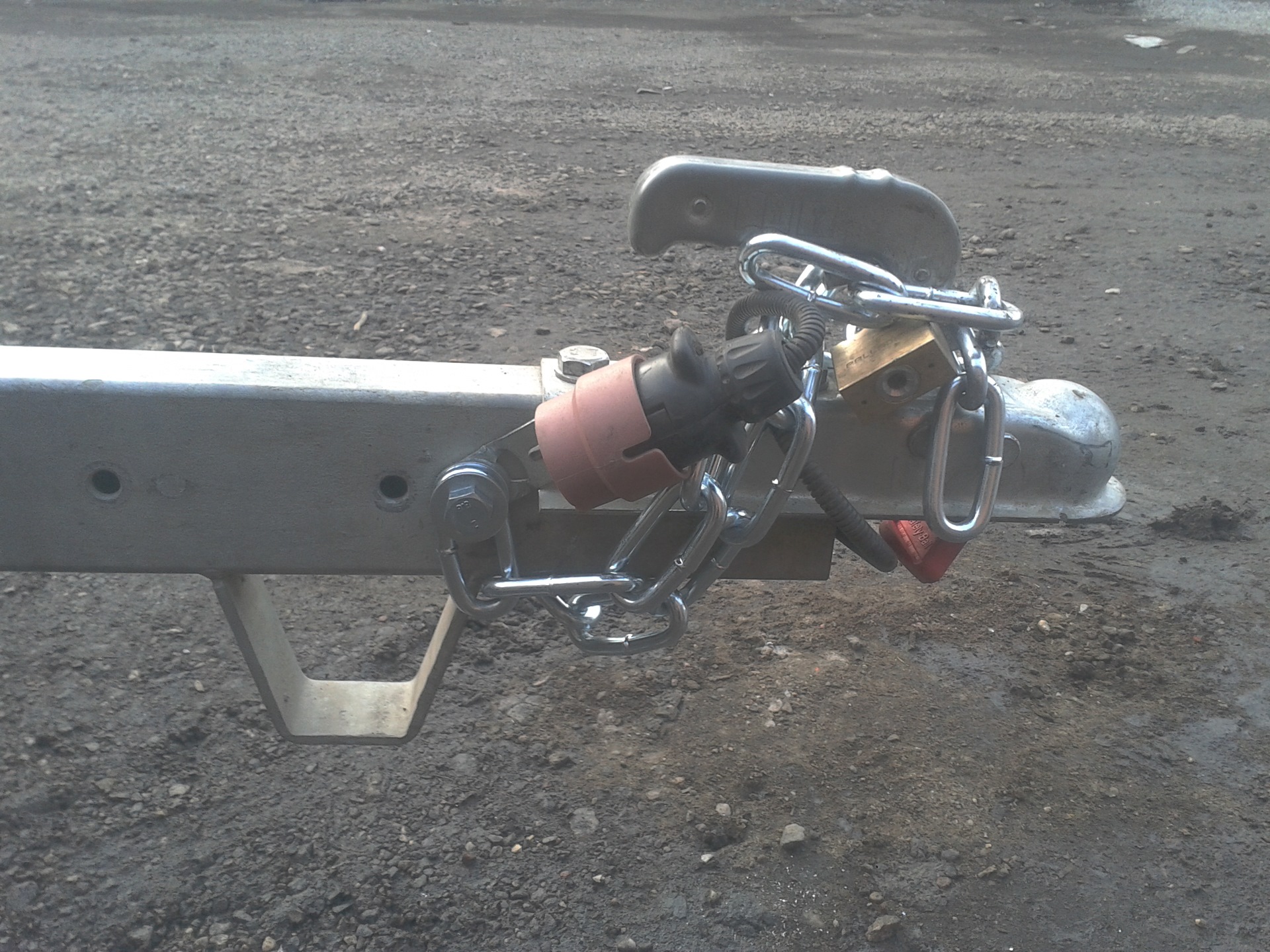

— сначала решил заменить родные цепи посмотрел их характеристики в таблице каждая цепь выдерживает по 250 кг тобишь в сумме всего 500 кг, а это не айс поставил две по 600 кг каждая итого 1200 кг + два карабина по 800 кг теперь надо докупить головку сцепную на 1400 кг=)

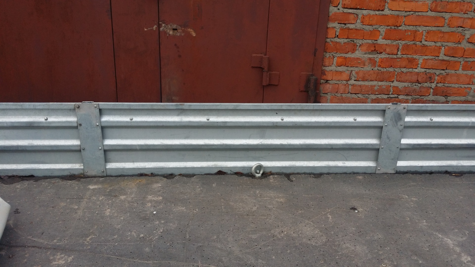

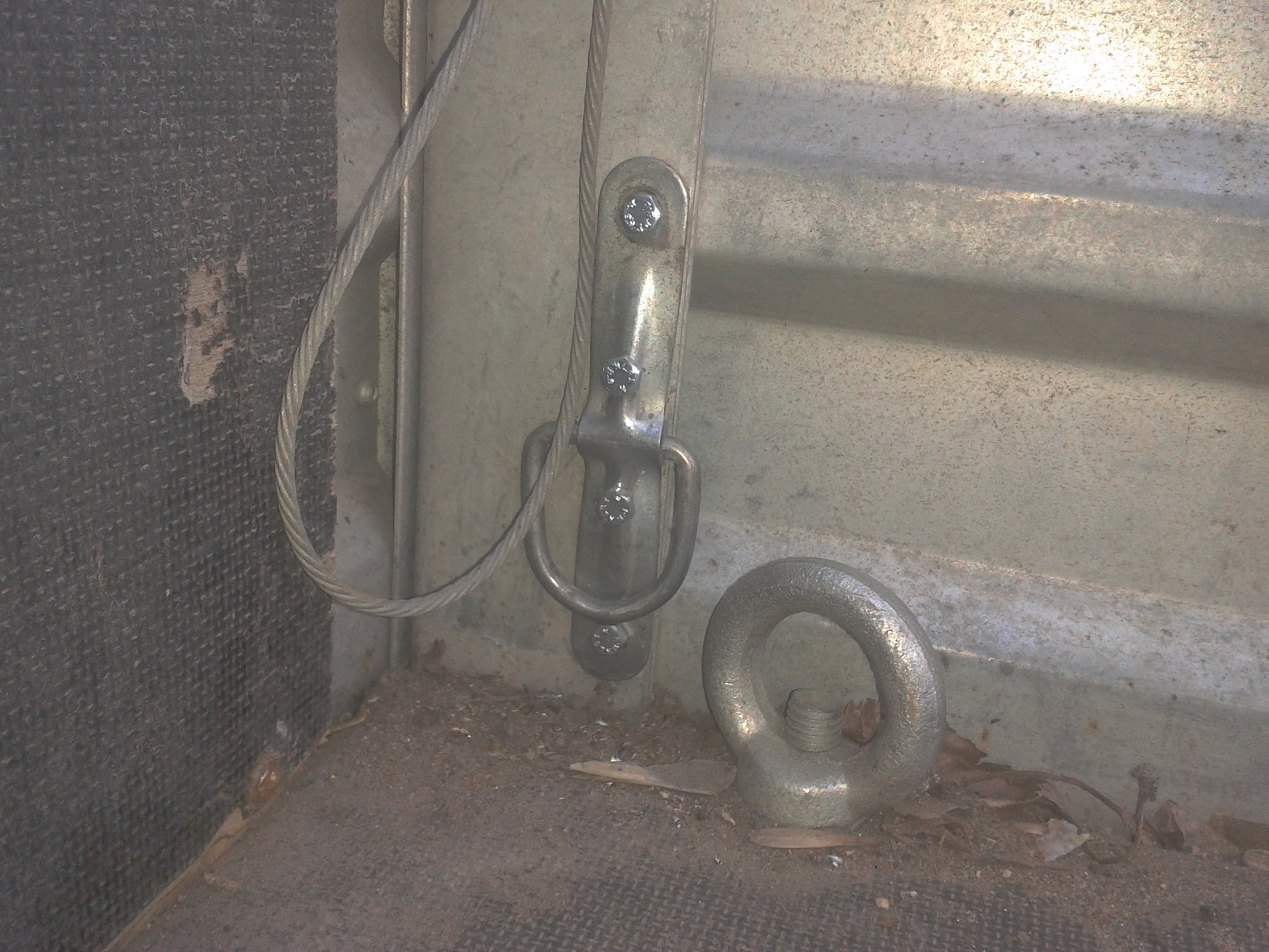

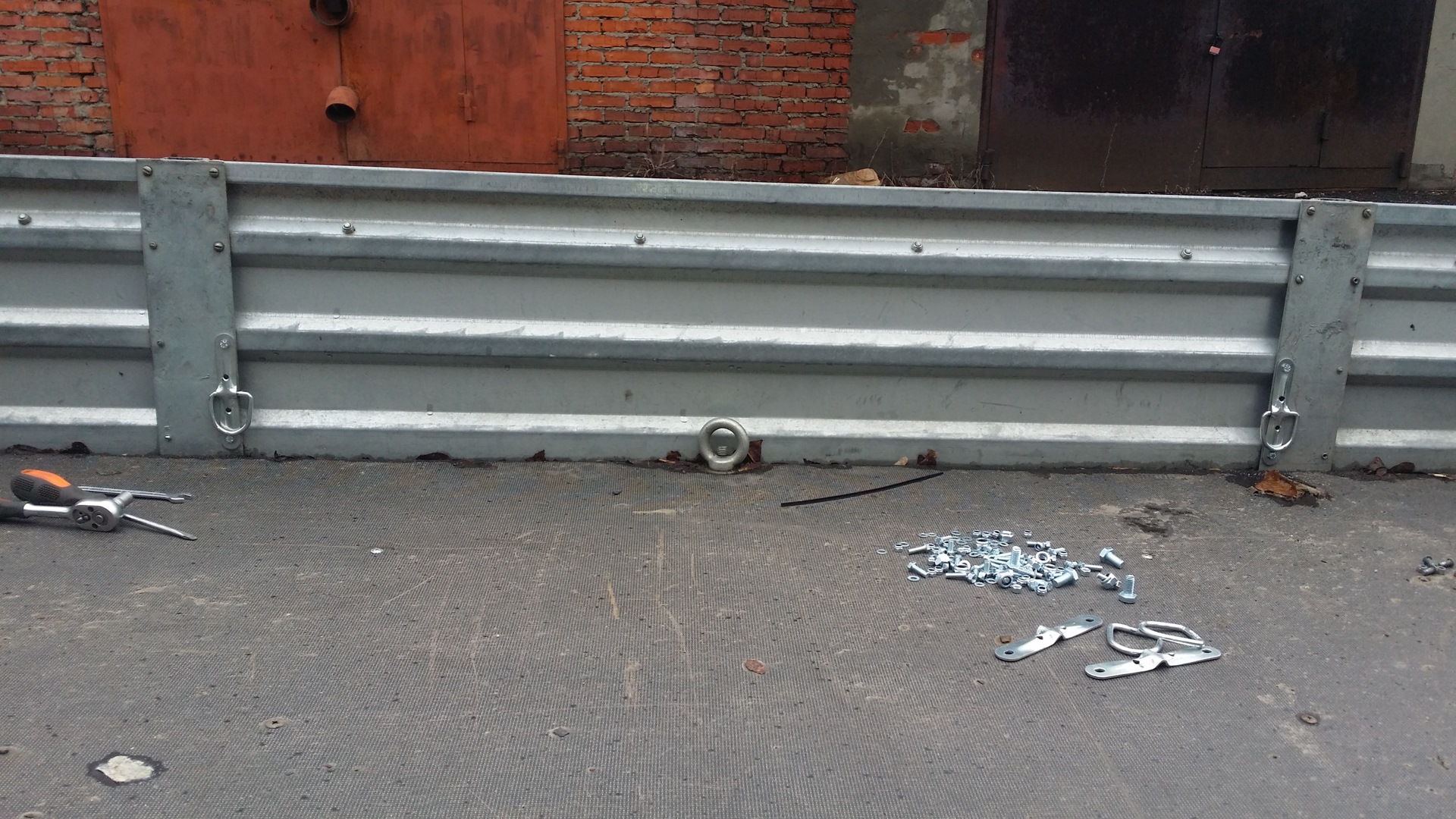

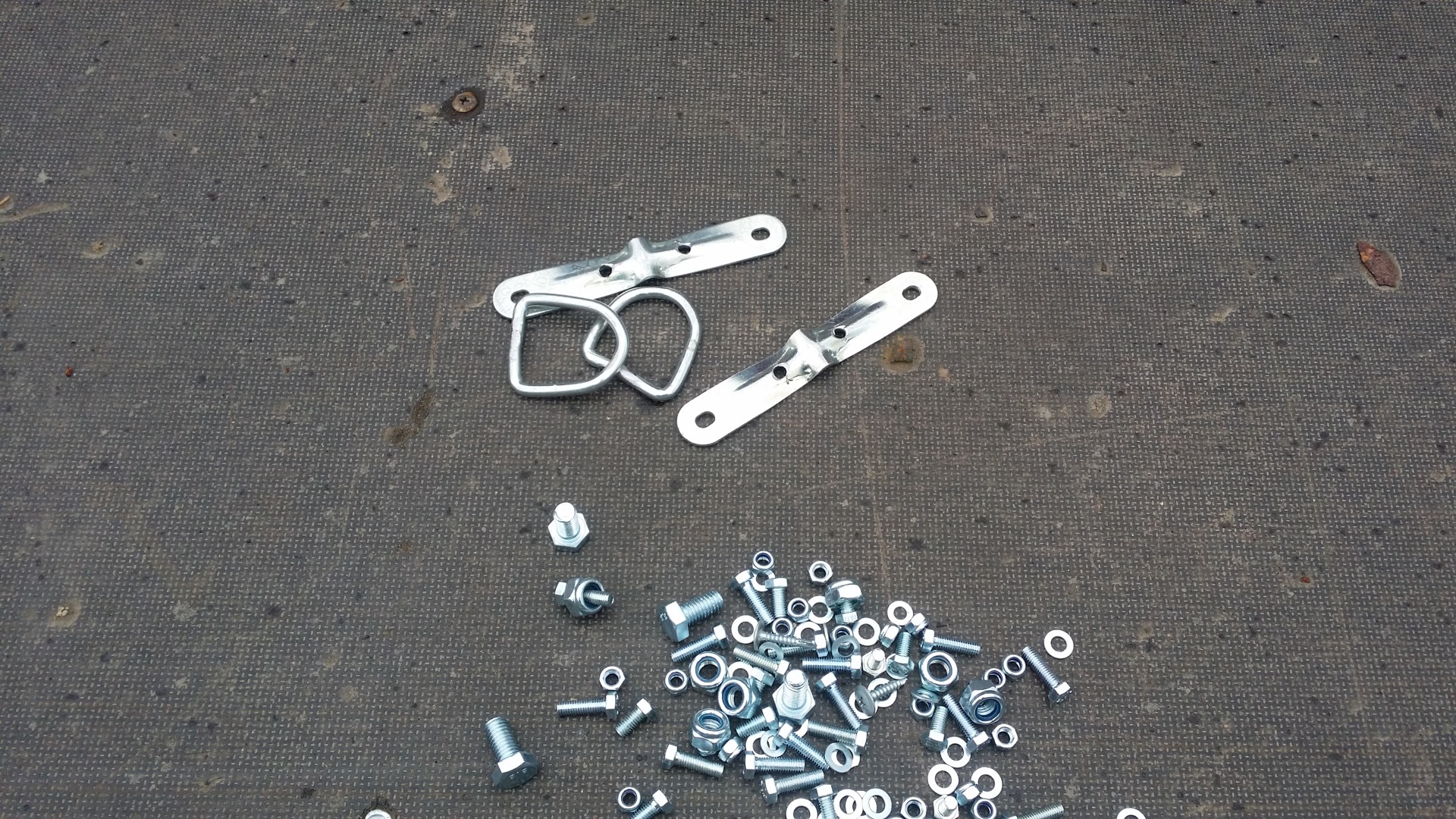

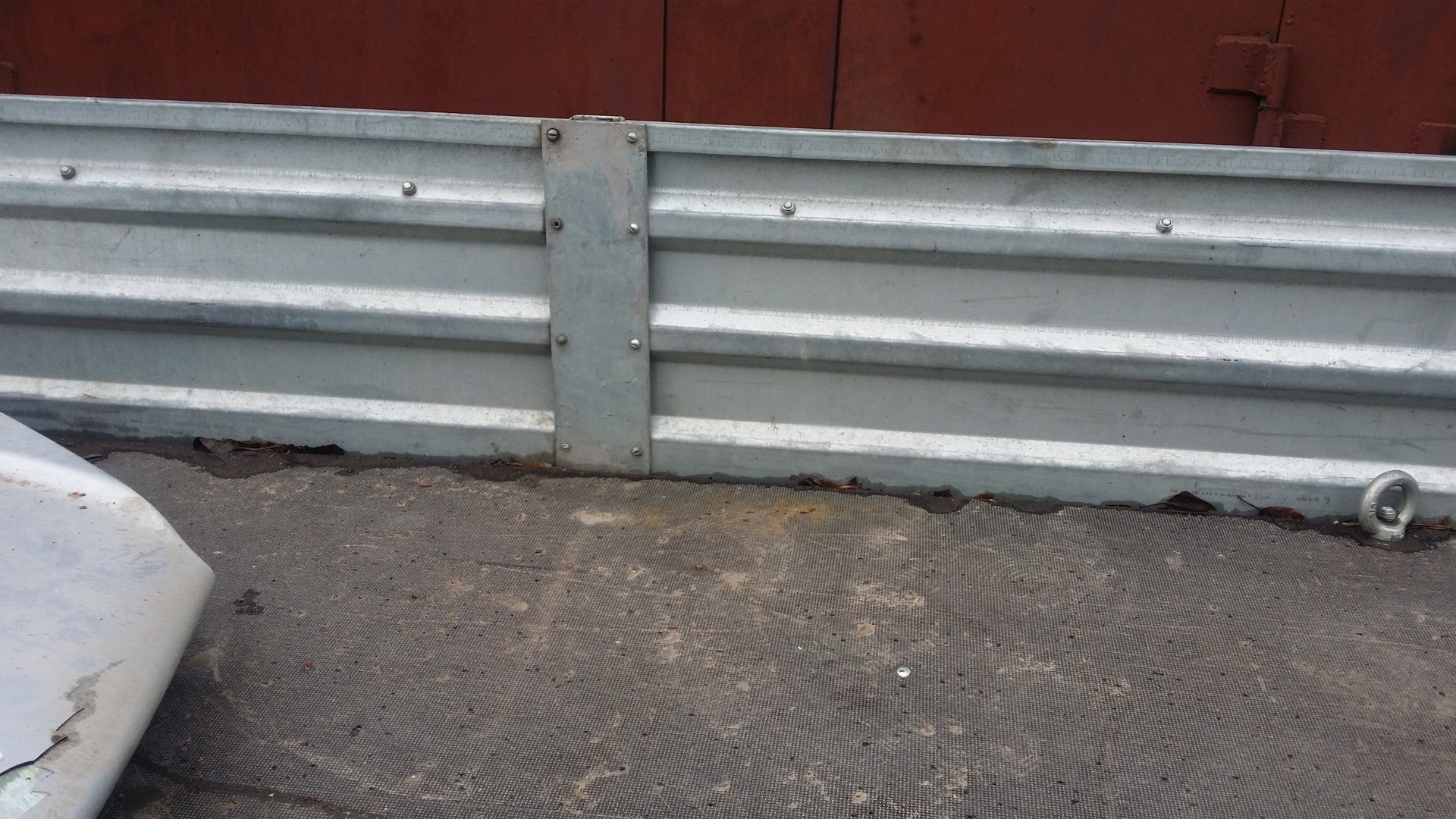

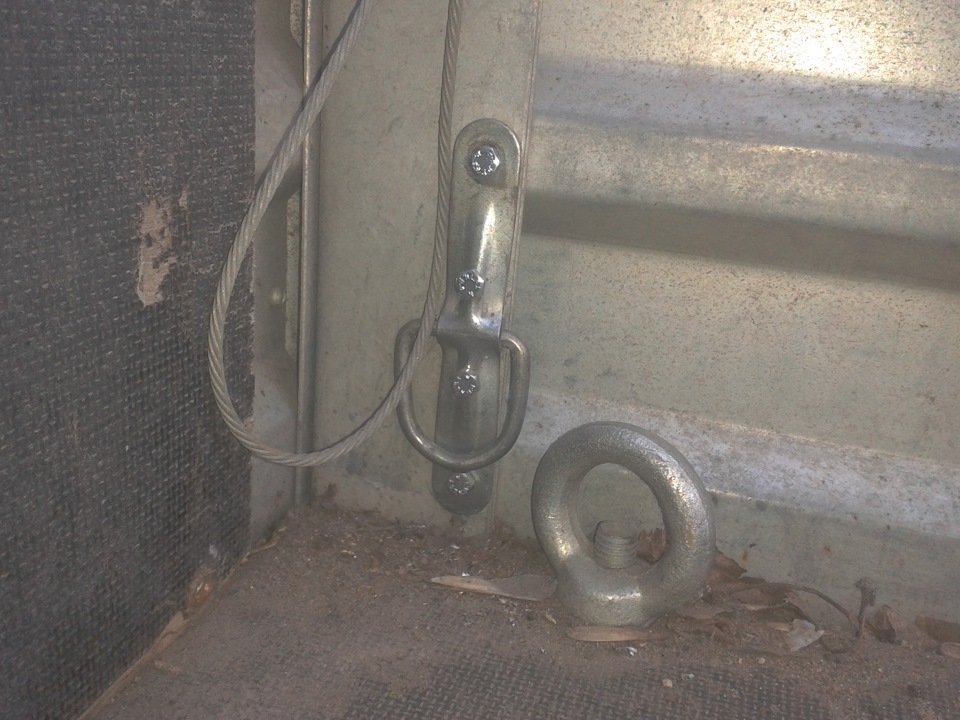

— потом доработал штатные петли крепления груза родные были гнутые я их поправил и добавил по два отверстия, но мне показалось этого мало и я отправился прямиком на завод мзса чтоб докупить еще 4 петли, они также были доработаны и установлены=)
— а также перенес катафоты под габариты на крыло =)
купленные запчасти:
— цепь 1м. 250р.
— два карабина 110р.
— штатные петли груза мзса 4шт. 720р (1шт. 180р)
— метизы 120р.
на сегодня все благодарю что заглянули=)

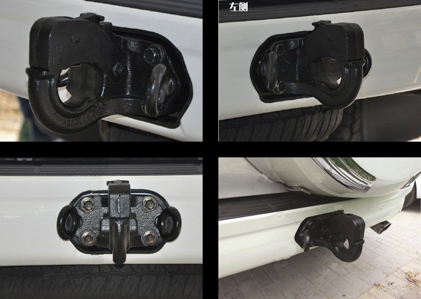

Добрый день. Какое ваше мнение в отношении замены сцепной головки МЗСА на сцепную петлю МЗСА. На машине установлен крюк как на фото. Прицеп как на фото. Спасибо.
Добрый вечер! сказать нечего так как не пользовался ни разу таким видом сцепных головок . еще не довилось =)
у меня усиленое сцепное, и карабины на резьбе…
я уже заказал себе новую сцепную головку на 1400 кг. жду когда мне ее привезут!

Выглядит, извиняюсь, смешно. Там нет таких нагрузок, какие Вы насчитали, а вот длина? Требование чтобы в случае если замок слетит с шара, дышло не должно упасть на асфальт. В Вашем случае, при правильном расположении груза этого может и не произойдет, но повышается вероятность выката прицепа с траектории движения автомобиля и последующих резких рывков, влияющих на управляемость. Постучим по дереву и сплюнем чтобы подобное не случилось, поэтому ставим короткие цепочки с креплением крест на крест
новые цепи я сделал короче родных сантиметров на 5. поверьте есть там такие нагрузки=)
был бы он с тормозами я бы так не парился=)
Не думаю что на цепь нужно было тратиться.Во первых прицеп со спаренной осью, а во вторых нагрузка на дышло, даже на одноосном, не должна превышать 75 кг.
А вот доп.петли для крепления даже очень хорошо.
