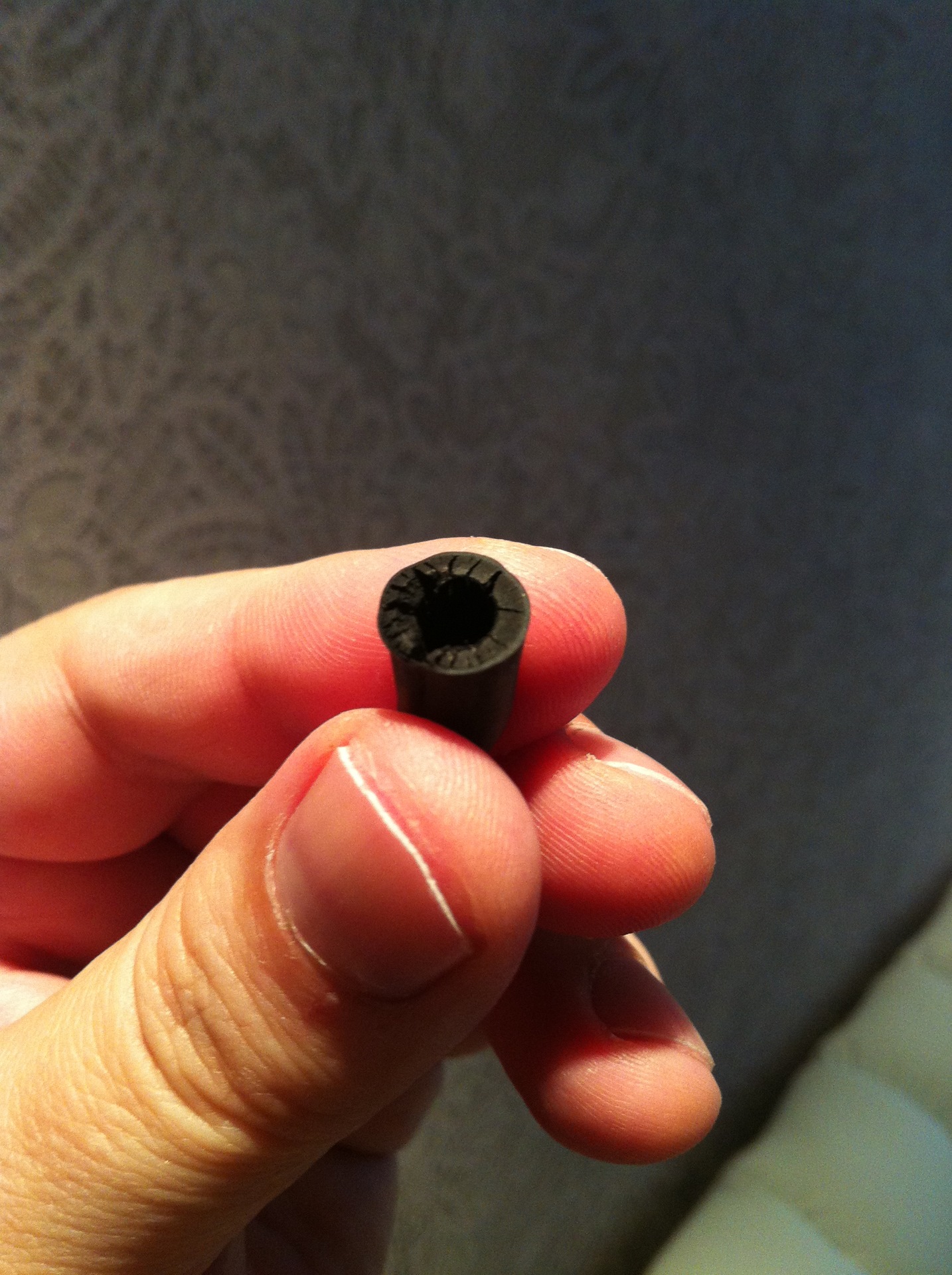

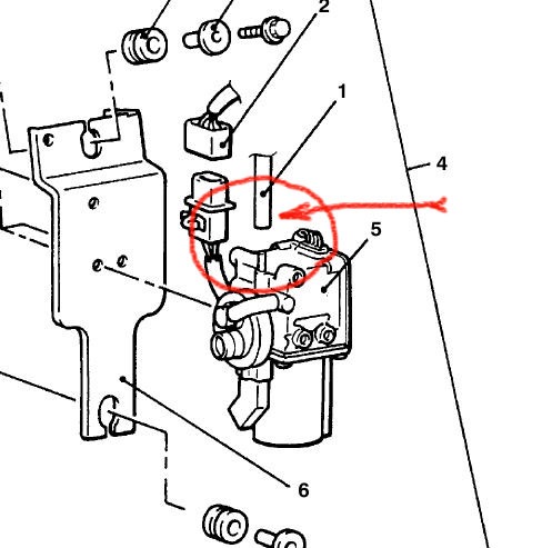

Не так давно обратил внимание на то, что перестал работать круиз-контроль. Причем лампочка загорается, а вот скорость не держит. Не особо расстроился, ибо пользуюсь им не часто. Кто-то тут, на Драйве, предположил, что идет подсос воздуха и посоветовал проверить целостность шланжика между дроссельной заслонкой и вакуумной помпой.
И оказался абсолютно прав. Шланг на срезе должен быть таким:
А он оказался развальцованным и растрескавшимся:
В итоге конец шланга был похож на рупор, через который шел подсос воздуха.
Отрезал этот кусок, надел шланг обратно на помпу и, о чудо! — все снова работает!
Спасибо Драйвовчанам (к сожалению, не помню кто именно) за дельный совет )))
