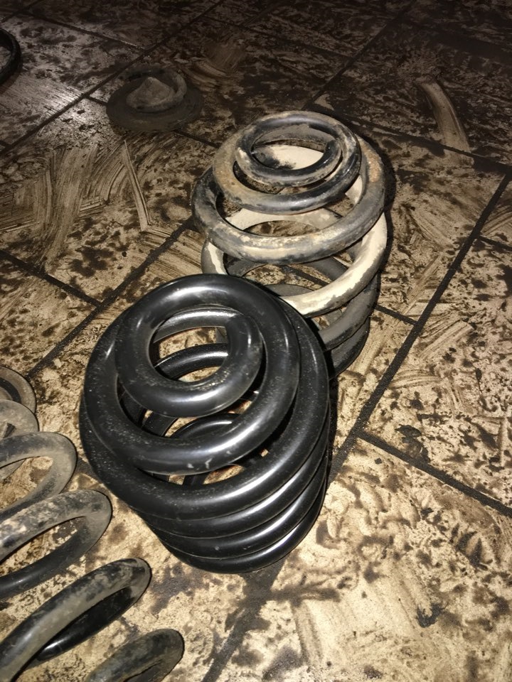

Поменял задние пружины, так как правая лопнула. Новые пружины короче, но имеют равномерную толщину витка. Машина поднялась ра один сантиметр. По ощущениям — жопа стала жёстче, хотя брал сток. Может просто кажется.
Цена вопроса — 8 рублей за пару.

Это усиленные пружины, есть и такие, есть и обычные, как у тебя раньше были.
Разница в высоте до м после 1 см.
Я боал бильштайн с виду как оригинал
На новых пружинках нет ни каких отметён в виде краски или чего нить, я свои снял, они у меня целые к счастью но на них есть краска синего цвета, вот думаю заводские они или уже меняли
У меня тоже на старых были отметки синий краской, так что видимо это родные
Ок, спасибо !

Что-то они на мои похожи:)
Ага, такие же
Что ж ты так не аккуратно то, взял и сломал пружины)
Самосломалася)))
Т.е., нынешний оригинал доработан для нелопанья тонких витков? Любопытно)
Ну это не прям оригинал — это то что идёт в оригинале. Если интересно могу уточнить бренд и номер
У меня 9й год, считай последний, витки переменные, замена в 2013м, оригинал, переменные. Ничего там не дорабатывалось.
Мож мне спорт версия досталась? Жопа стала жёстче
Жестче потому, что тонкие витки работают на мелких неровностях, а не вся пружина. А теперь у тебя вся пружина работает. Может это и спорт, но я сомневаюсь. Думается мне, что спорт тоже переменные витки имеет, только в принципе жестче.

Марка пружин? цена заманчивая.
Lesjofors 4208450
