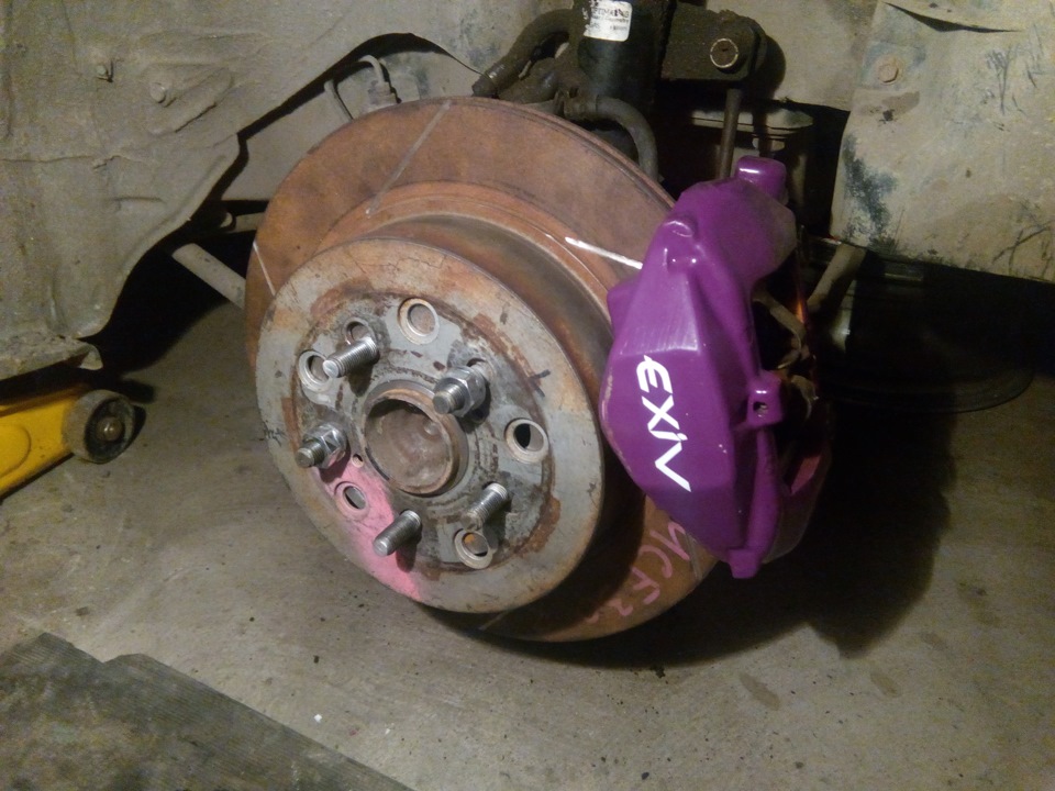

Работа над установкой тормозов наконец то завершена.
Кратенько расскажу о своих действиях:
ради интереса сравнил прежний и новый диски
Выпилил шарошкой отверстия под нашу сверловку
далее следует установка

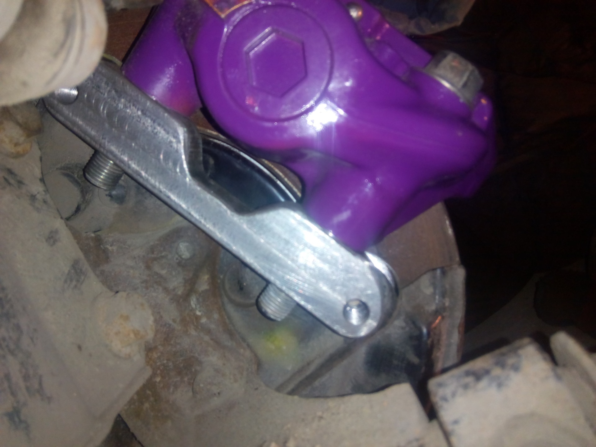

Ну а в конце как и обещал фото удлинённой головки с наружным шестигранником

От чего диски, ручник работать будет?
Диски Celsior UCF30, ручник работать не будет
