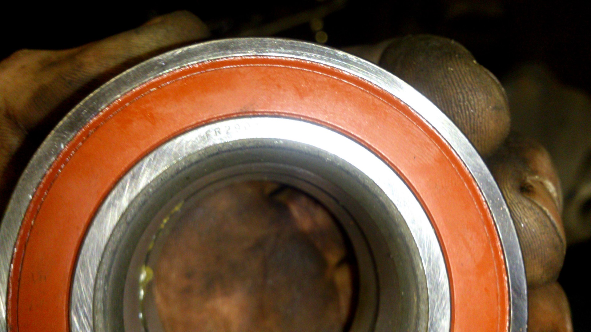

Начал мне надоедать гул правого переднего подшипника, который начал появляться уже с 60-70 км/ч, да еще появились посторонние стуки в подвеске. Подшипник пробежал с момента покупки авто четь более 150 тыс. км, а сколько еще до меня не знаю. С машиной в придачу шел подшипник Flennor FR880529 – решено поставить его.

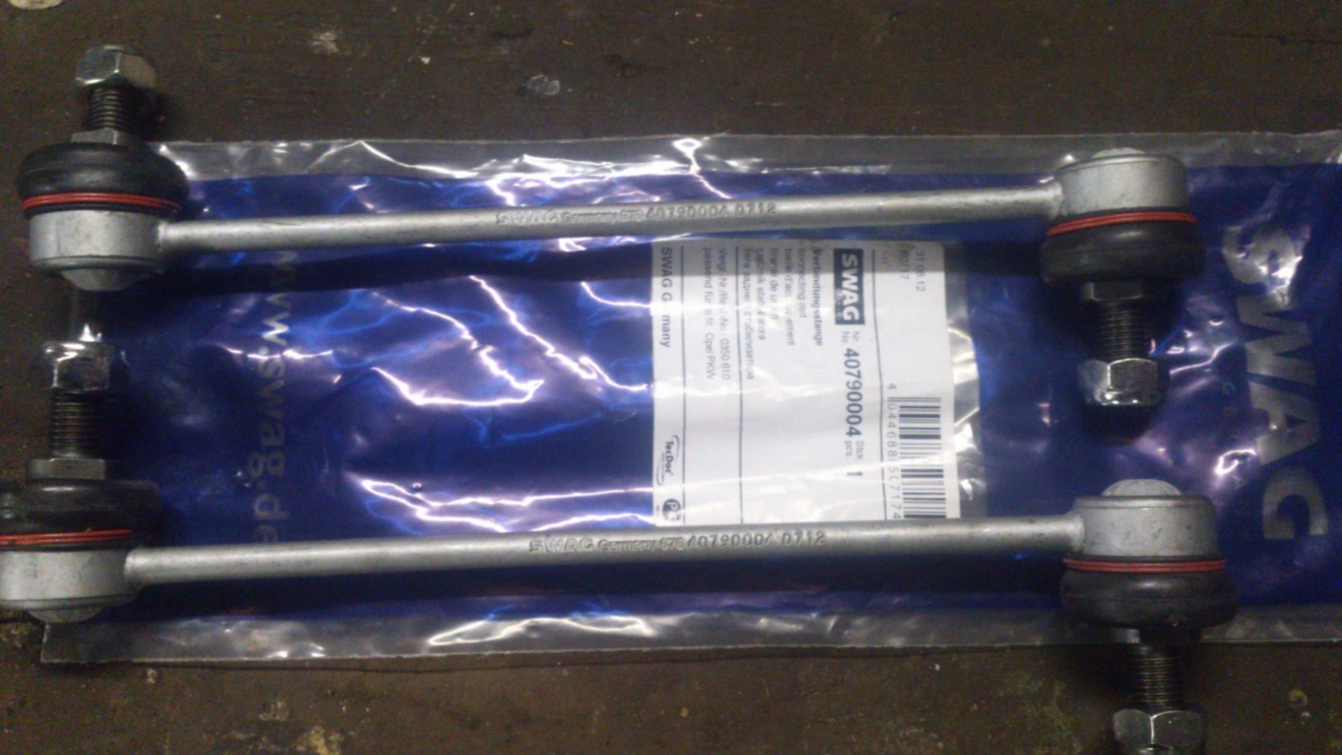

С момента замены тяг стабилизатора SWAG прошли чуть более 17 тыс. км. Купил такие же за 519 руб. за штуку.

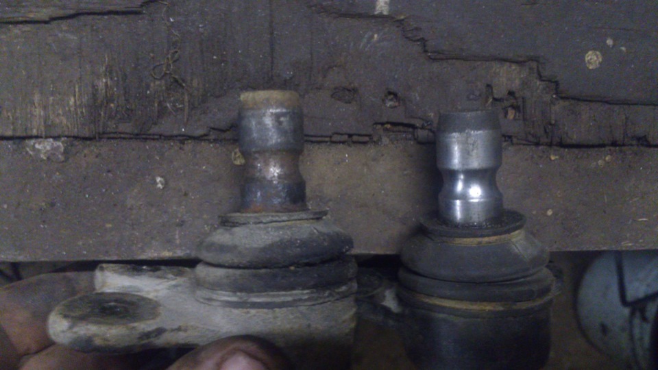

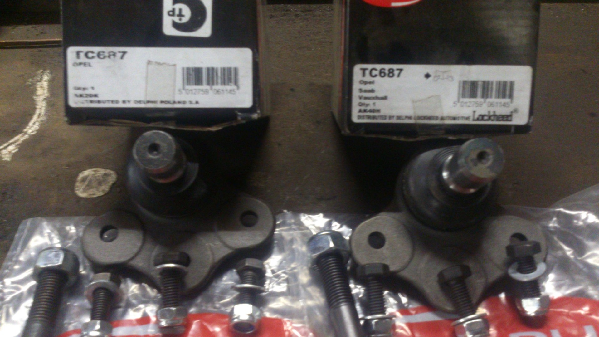

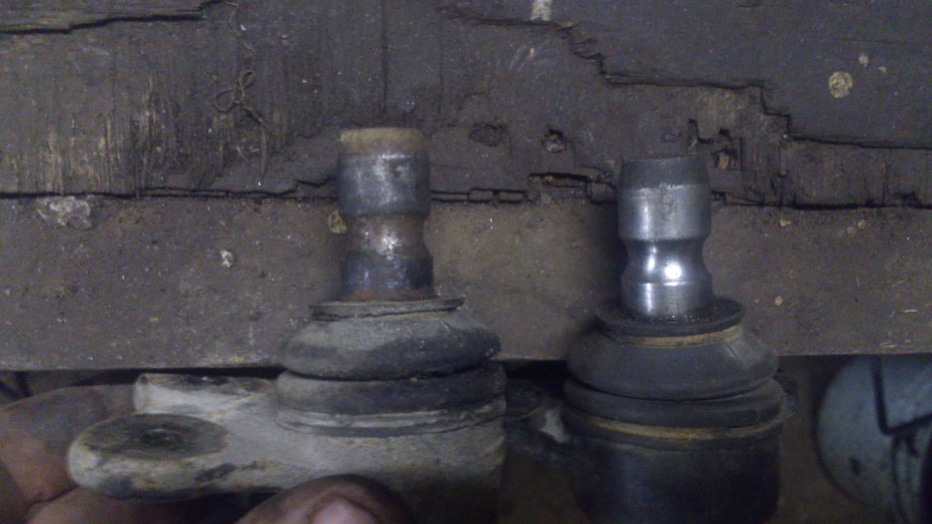

Шаровые опоры SWAG с прошлой замены отслужили 42,5 тыс. км. Узнав о грядущей замене шаровых знакомый за бутылку пива отдал шаровую опору Delphi TC687 (на фото слева) и я купил вторую за 550 руб.

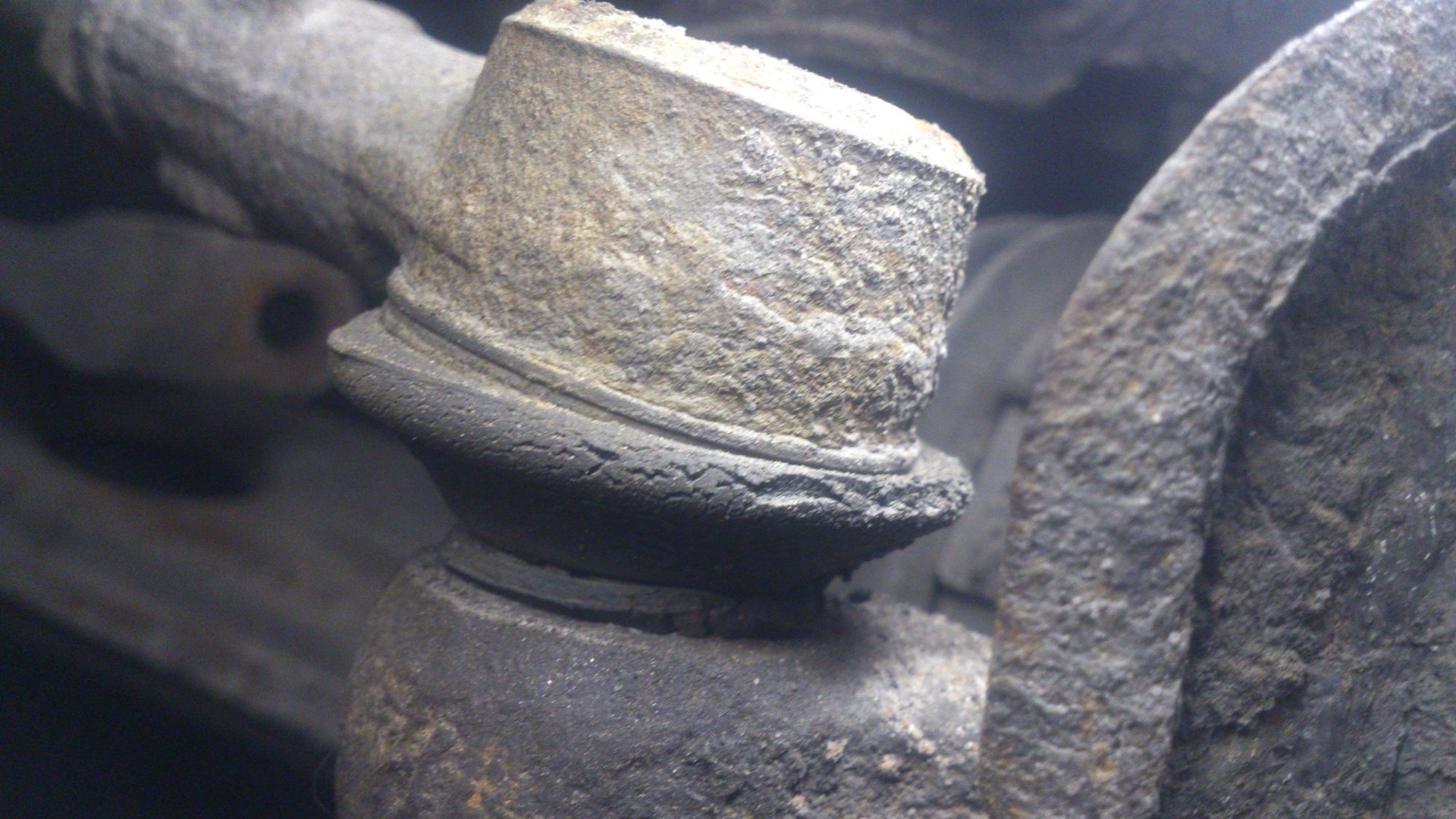

Вывесил перед и снял заменяемые детали. И вот что оказалось. Левый палец шаровой опоры оказался ржавый. Отсюда можно сделать вывод, что палец болтался в креплении.

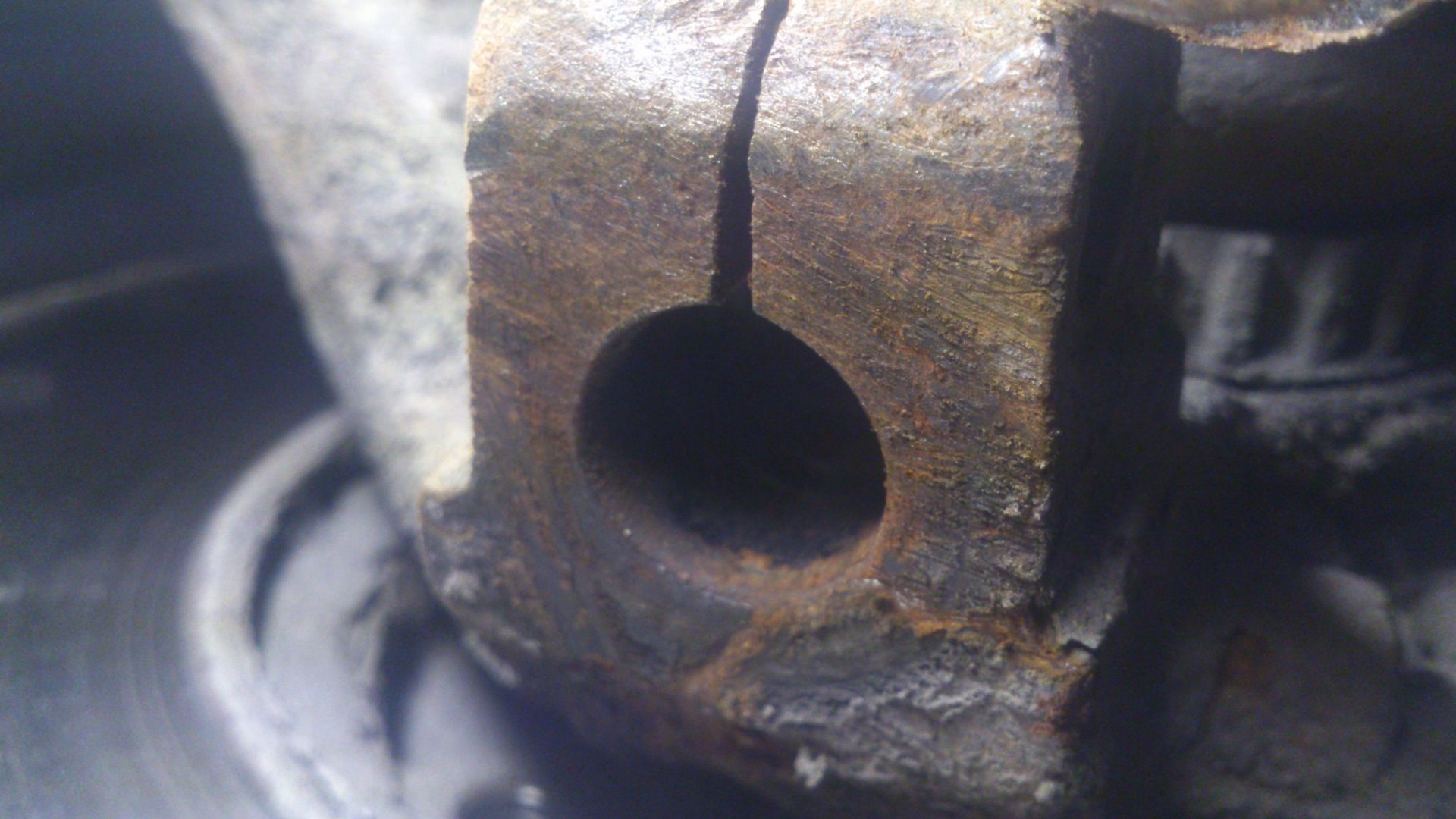

Очистив от ржавчины соединение обнаружил, что зазор составляет 1-1,5 мм. Лично мое мнение, что указанного зазора мало для надежного крепления пальца шаровой опоры.
Взял новый диск для болгарки по металлу толщиной 2,5 мм. Отведя стойку от рычага аккуратно расширил прорезь.

2. При установке шаровых на одной из них выбито АК40Н, а на другой – АК20К. Не могу найти, что данная маркировка означает?

3. Какое качество у подшипников Flennor? Как долго ходят?

Для тяг стабилизатора 17 тыс. пробега – это много или мало?
Я думаю за 500р 17к пробега по нашим дорогам это весьма достойно :)
Спасибо за мнение
