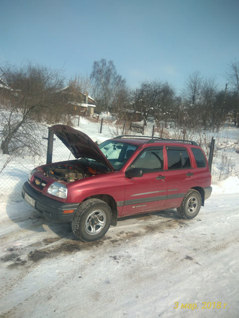

Снимать печку в трекере очень неблагодарное занятие, особенно, если все делать во дворе…а ведб не лето еще.
