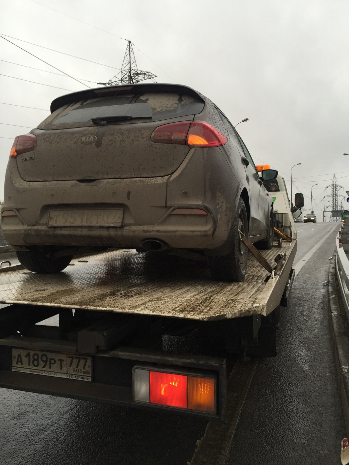

Итак, ехал я по делам по МКАДу ~100 км/ч, как вдруг машина перестала держать обороты (уже печально…), съехал на обочину кое-как, начал думать что могло произойти, потому что пару дней назад проходил ТО (о чем собственно и будет запись) и все было в идеальном состоянии (со слов дилера). После остановки машина не заводилась…
Вызвал эвакуатор по программе Kia Assistance, не без проблем конечно, но главное вызвал. Пока ждал, попробовал завести, и о чудо! Она ожила, ну я попробовал поехать потихоньку, но не долго я радовался, она опять заглохла… и я понял, что все совсем плохо :((( Через пару часов после первого звонка в Kia приехал эвакуатор и быстро доставил до Дилера, взяли машину на диагностику и предварительно сказали что это коленвал или клапана, взяли масло на экспертизу в КМР… теперь нервное ожидание вердикта.

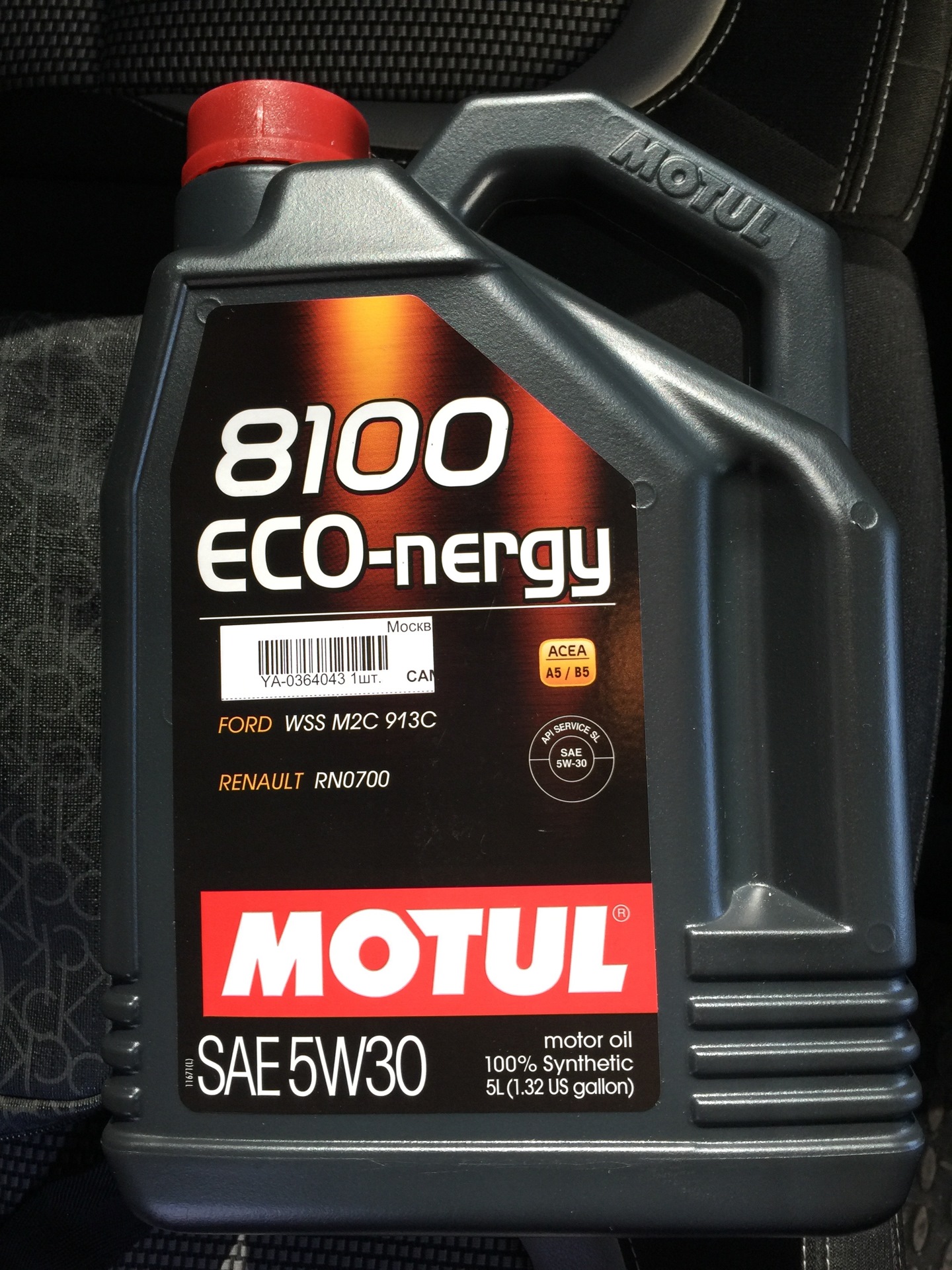

1.Motul 8100 eco-energy, номер 102898
Проехал на нем до этого примерно 7500 км, был полностью доволен, вроде даже расход бензина немного упал.

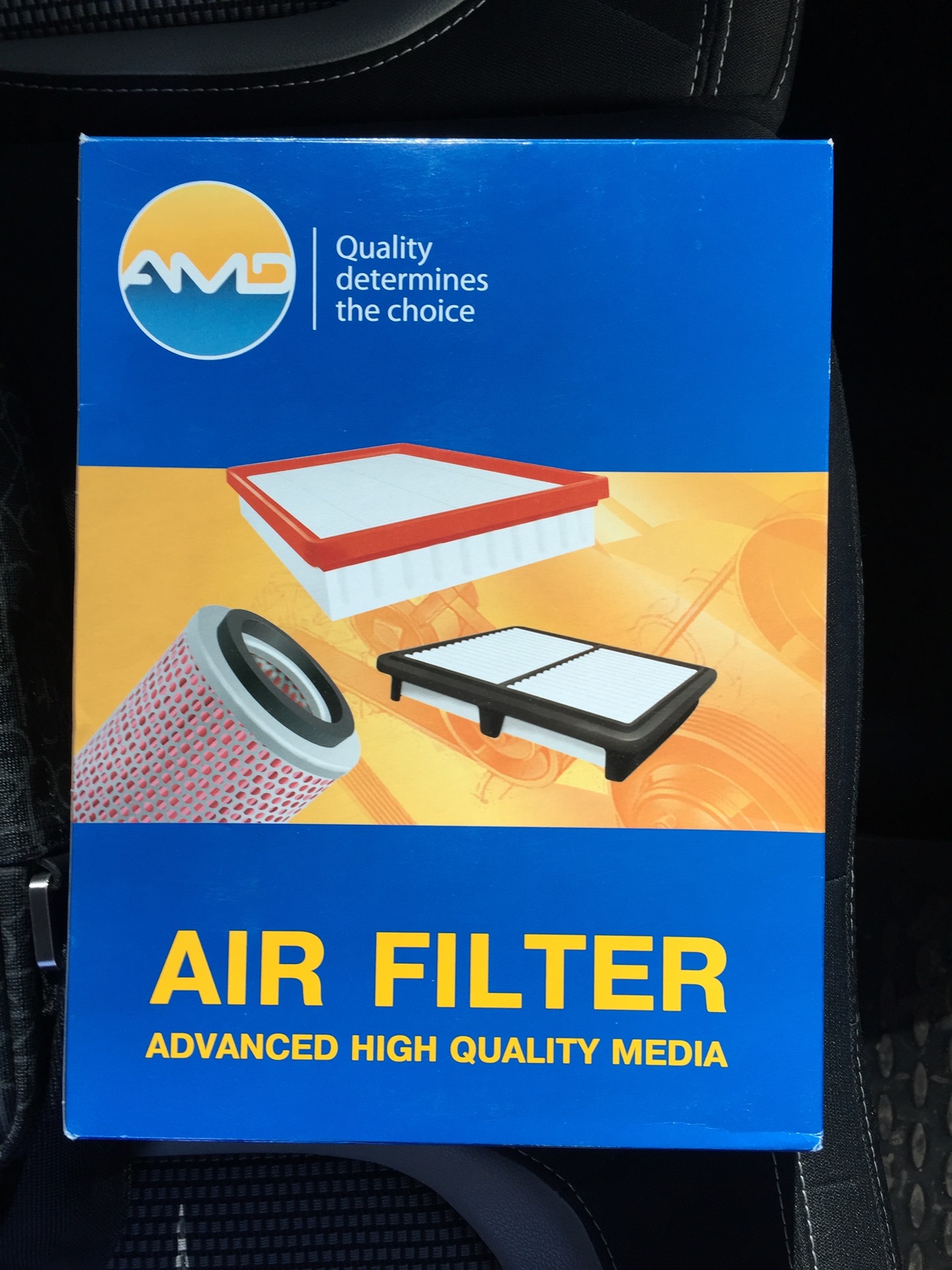

2.Фильтр воздушный двигателя AMD, номер AMD.FA68(поменял его сам, так как в ТО не меняется)
Фильтры меняю каждое ТО и межсервисное ТО, считаю лишним не будет.

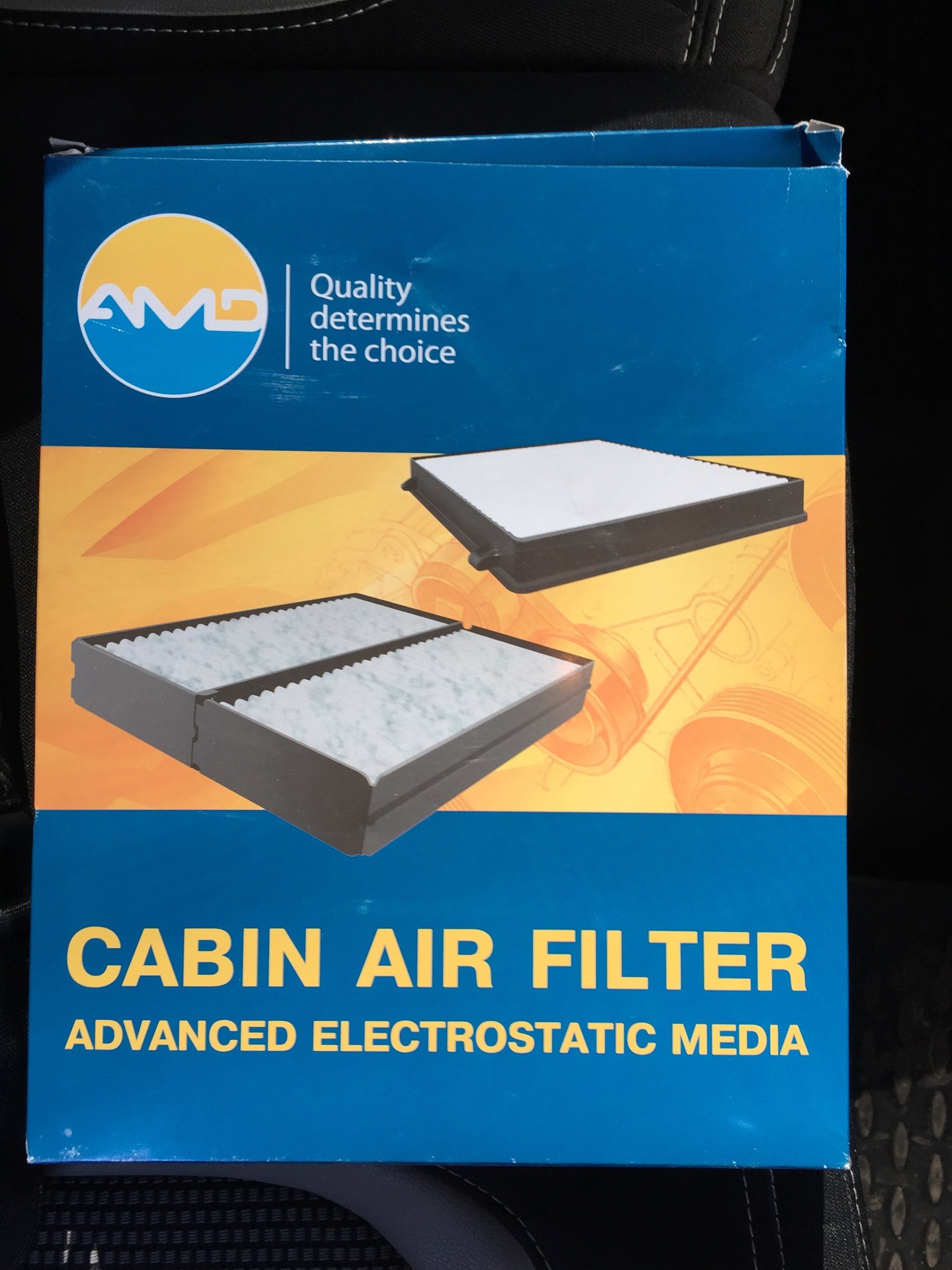

3.Фильтр салона угольный AMD, номер AMD.FC24C
Важно! Данный фильтр чуть больше штатного, поэтому чтобы его установить пришлось ломать рамку фильра (но это думаю не критично)

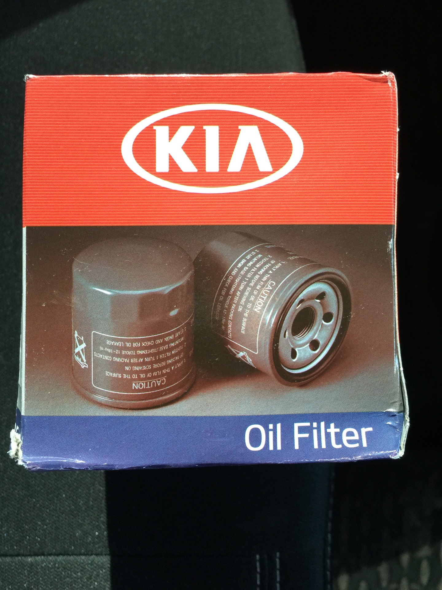

4.Фильтр масляный (оригинал), номер 26300-35530

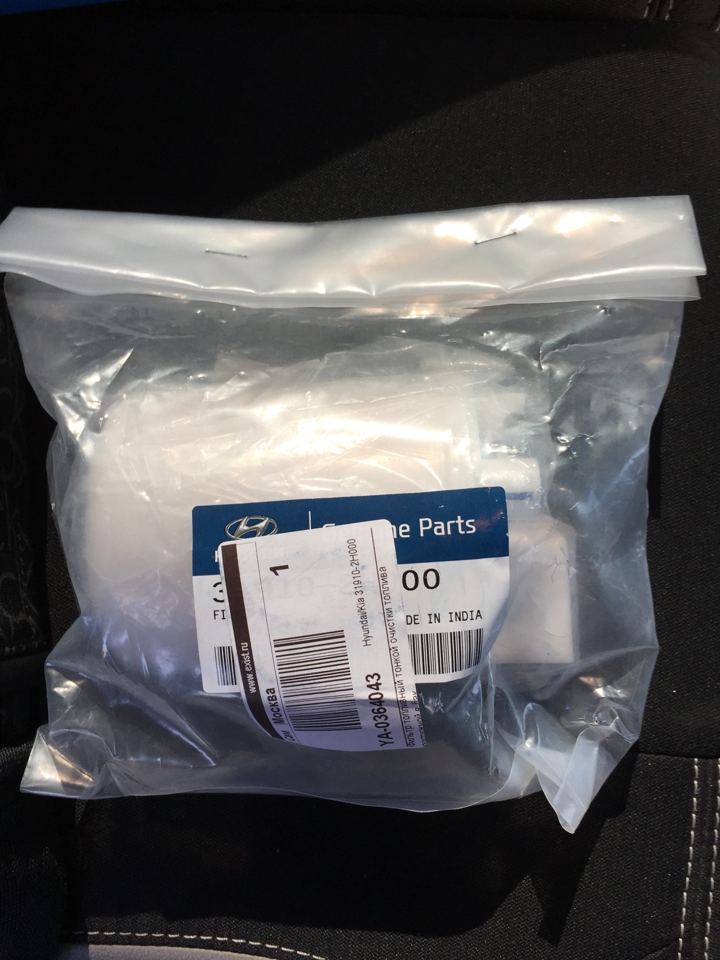

5.Фильтр топливный тонкой очистки топлива погружной в бак (оригинал), номер 31910-2H000

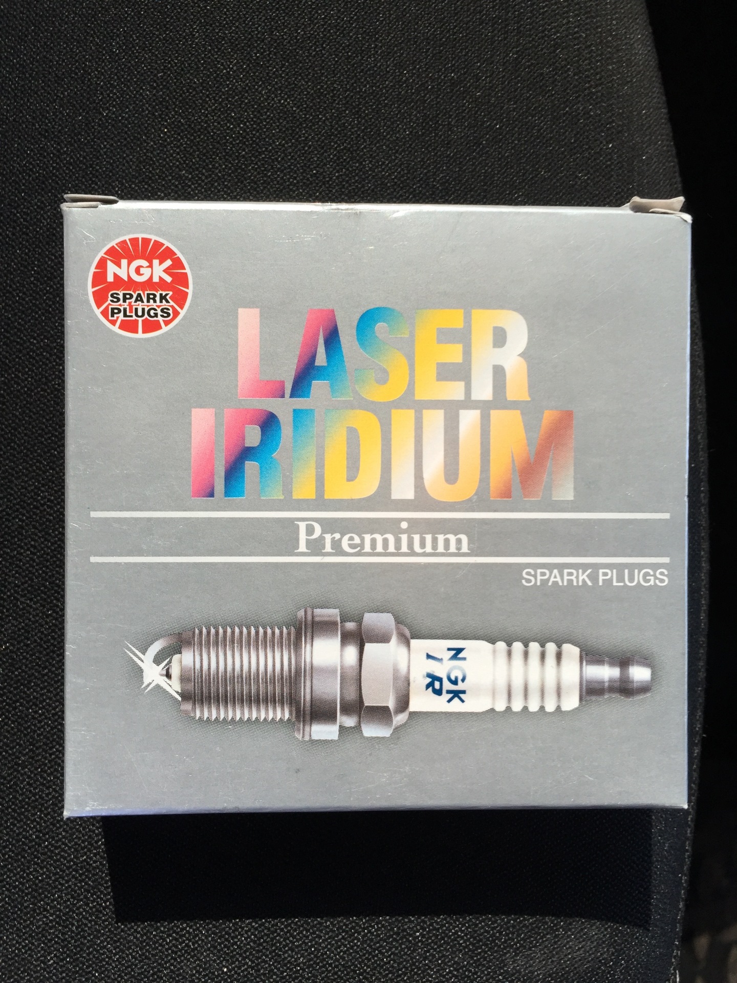

6.Свеча зажигания NGK, номер 93815

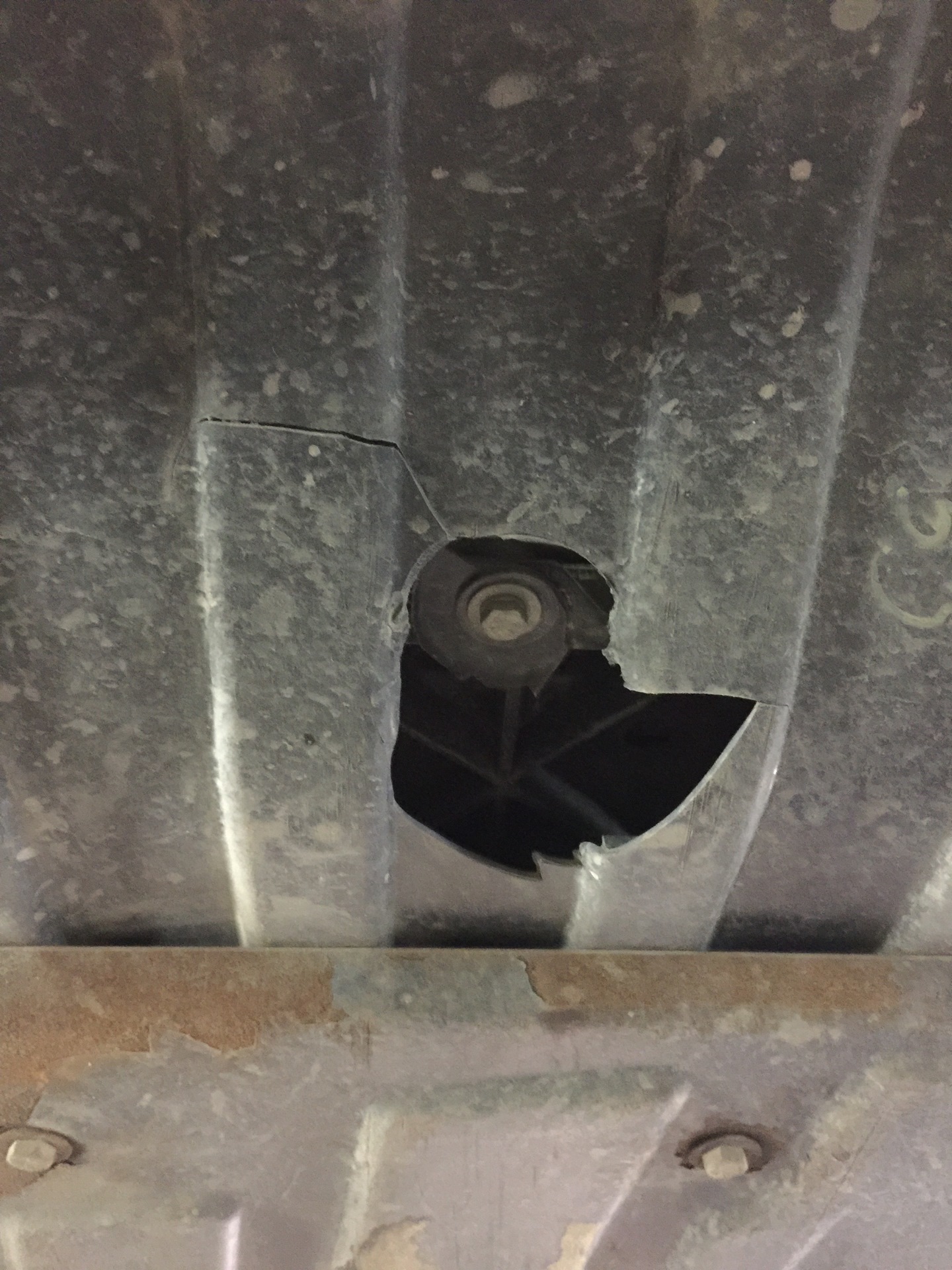

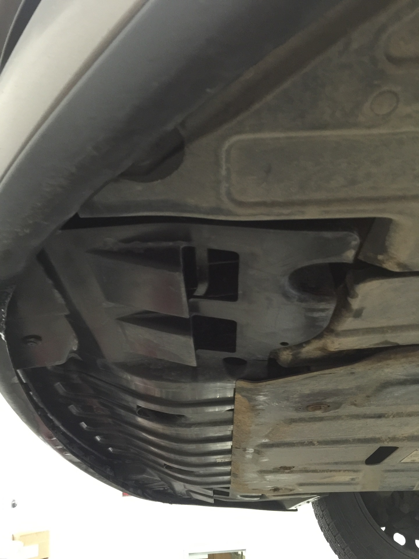

7. Пыльник двигателя передний, он же брызговик, он же дефлектор переднего бампера, номер 29110A2000 Номер искал очень долго, потому что было сложно понять как деталь называется, на каждом сайте по разному

Да, я посмотрел мельком, сейчас прочитаю до конца, я бы ответил по поводу свечей, как раз иридиевые поставил, но… Успел на них проехать всего 3 дня, так что даже не знаю будет ли моё мнение полностью описывать поведение машины. Как по мне, отклики на газ лучше стали

Сказал что масло на экспертизу масло взяли и если оно плохое (ну если уже и motul плохое, и бензин 95 плохой, то я не знаю как вообще машину содержать) то тогда ремонт за мой счёт. Вроде были должны сегодня диагностику сделать и мне позвонить, но не позвонили, завтра сам к ним поеду узнаю что, да как, заодно вещи некоторые из машины заберу.
А ещё я ему когда сказал, что это катализатор умер, он ответил, что мол я знаю как умирает катализатор, и это не он. Предварительно сказал, что это может быть коленвал, или клапана.
ааааааа он про тебя сегодня говорил! я привез свое масло! А он сразу — чувак лучше давай лить наше и масляный фильтр тоже. Разница в цене все равно не большая. а то тут парня тачку привезли. Попал на движ, так как лил свое масло. Я ему сказал что масло меняю 7500, так что приеду и залью ваше типо. он сказал ок
Да я сам менял раз в 7500, вот теперь сижу локти кусаю… Но мне motul понравился, я ещё супротек заливал, не знаю что из них работает, но у меня расход бензина реально снизился. Надеюсь, что не в масле дело, и будет гарантия, иначе долгие разбирательства меня ждут…

Многие дилеры коряво ставят топливный фильтр при то, я бы тут обратил внимание . Не редки случаи когда авто так же себя вело. Они какую то резинку не плотно ставят
Спасибо за совет! Но думаю все-таки дело не в нем… Или в этом случае тоже мог появиться посторонний звук в двигателе?
звук то нет я думаю
Фильтр масляный вроде другой номерок.это вроде шайбы номерок.
Спасибо! мой косяк, сейчас исправлю
