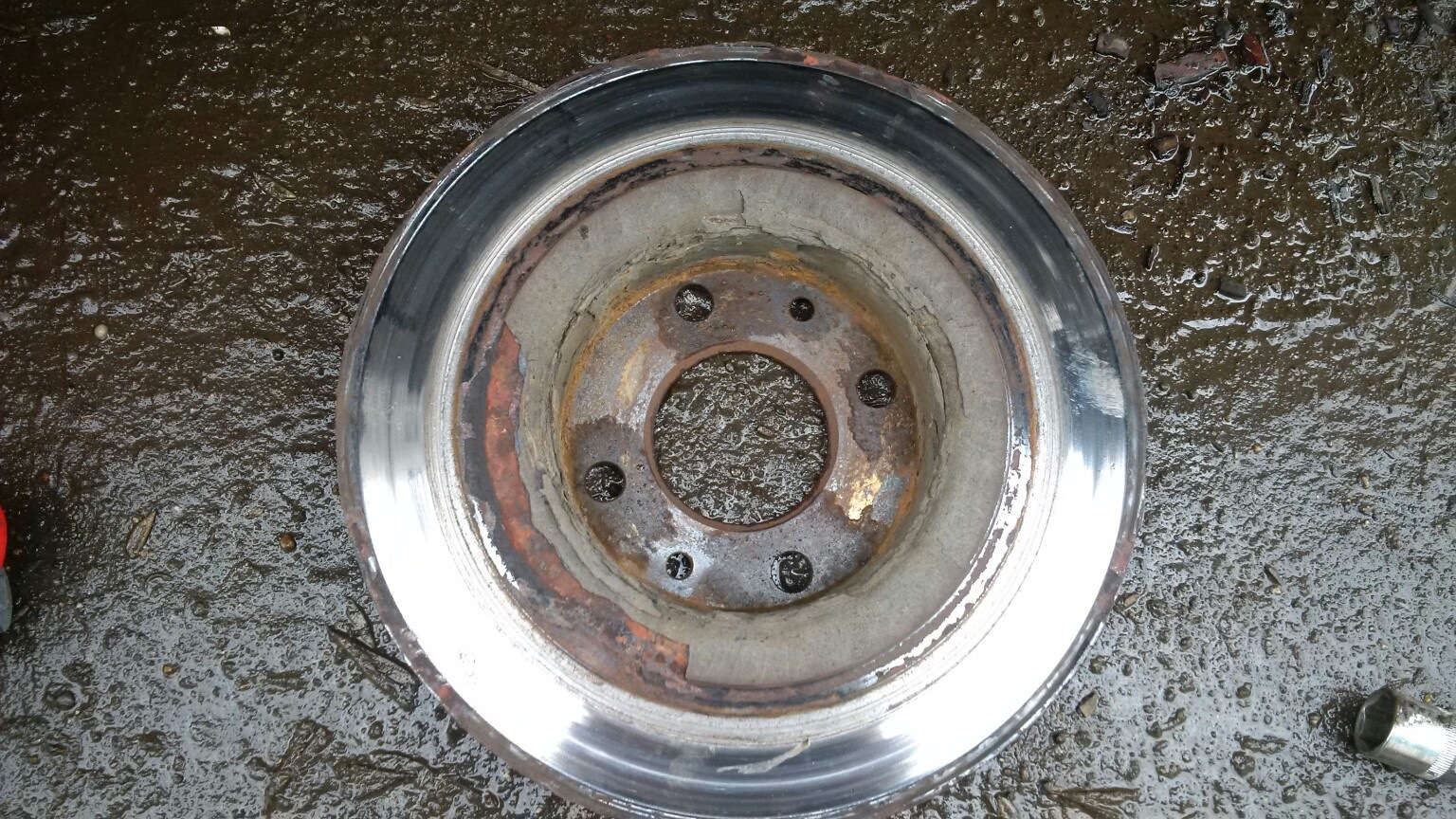

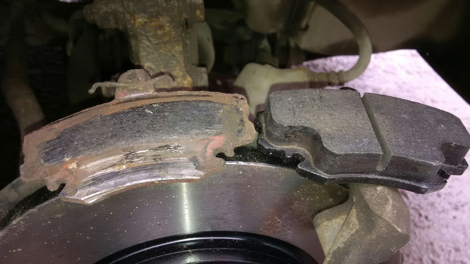

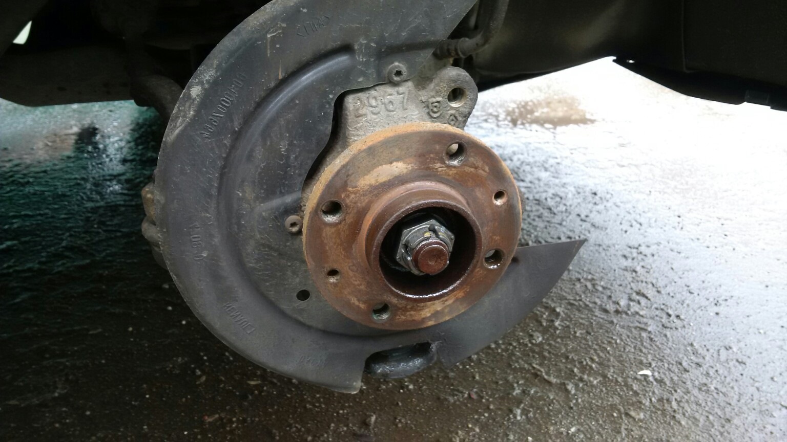

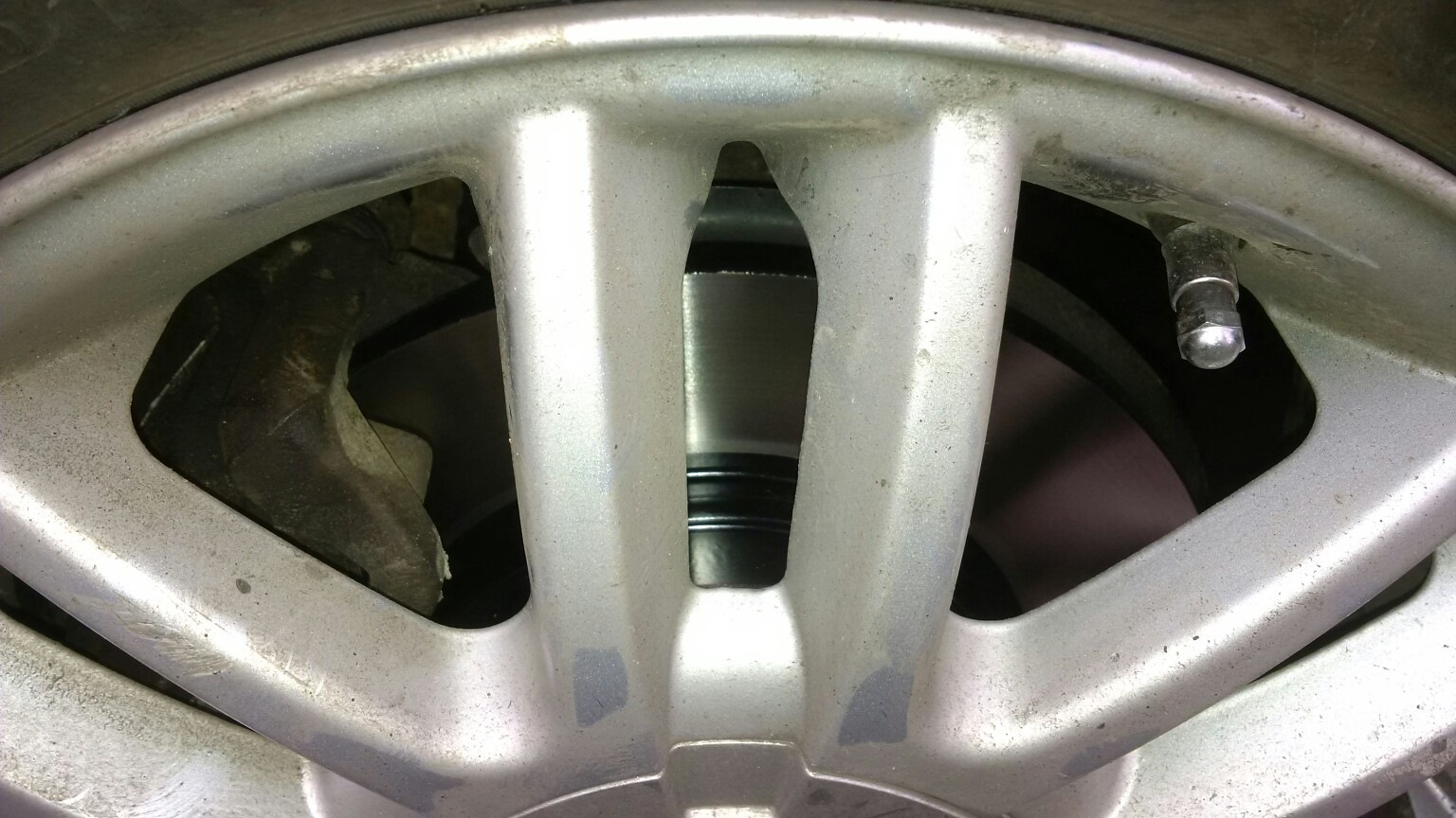

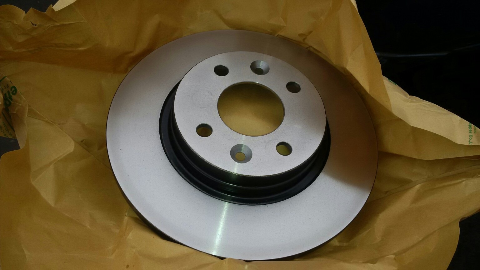

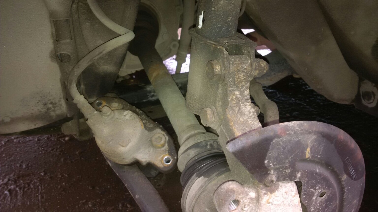

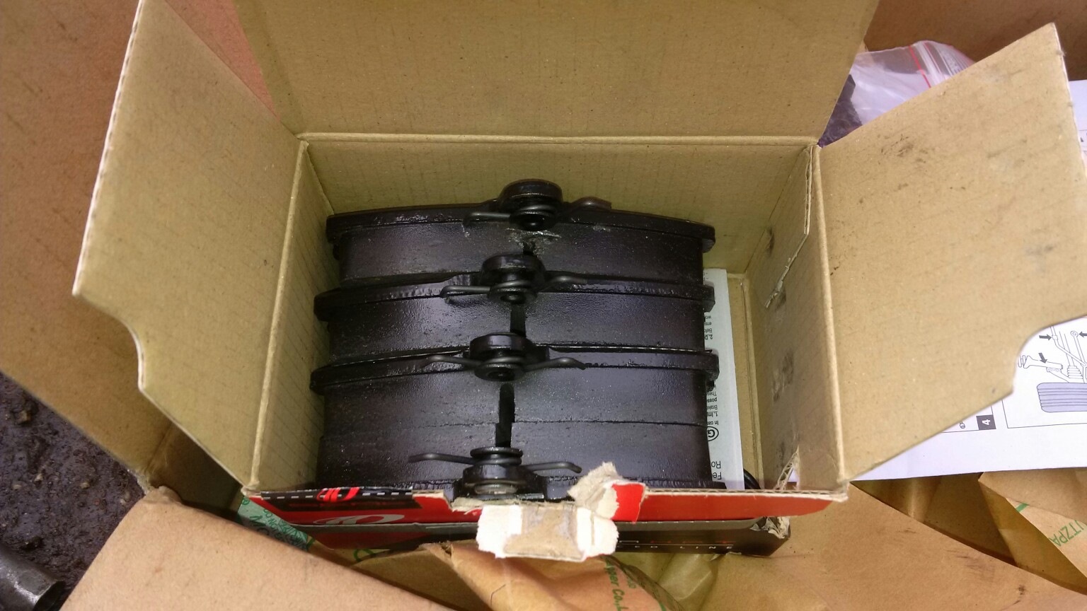

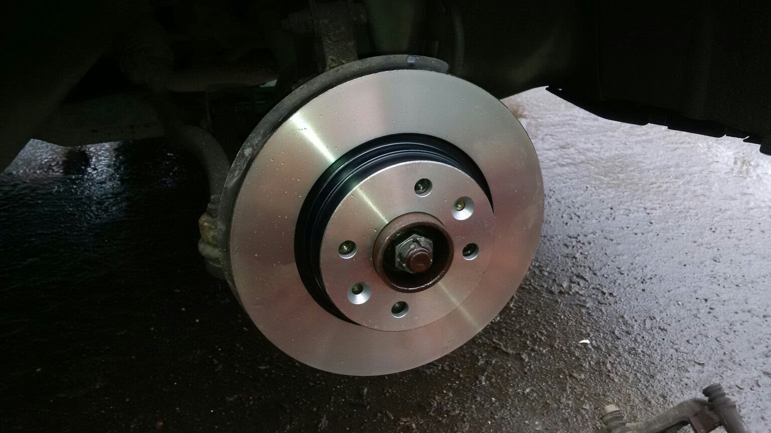

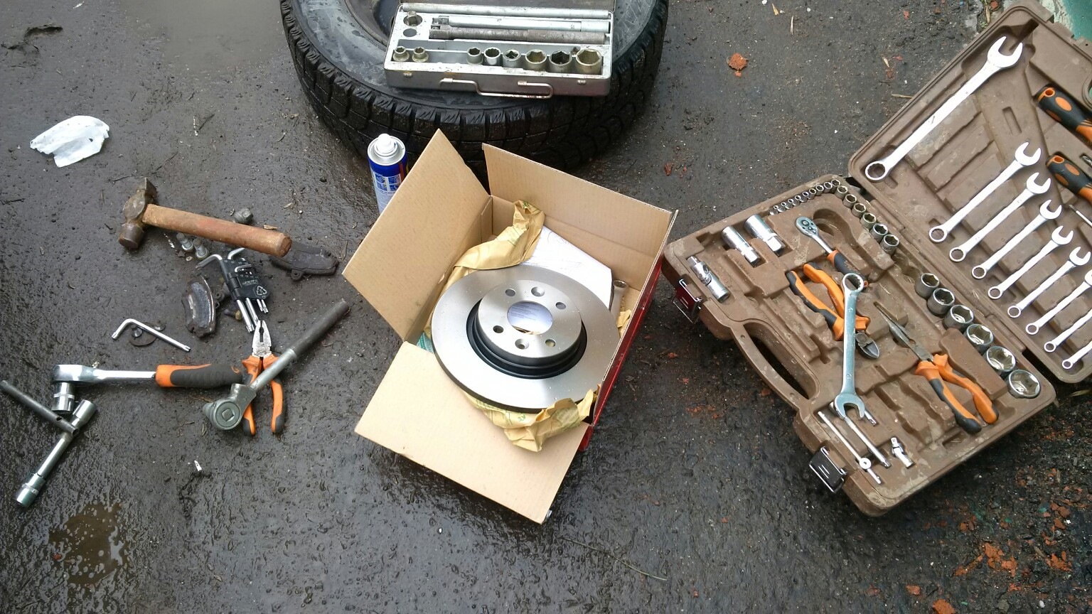

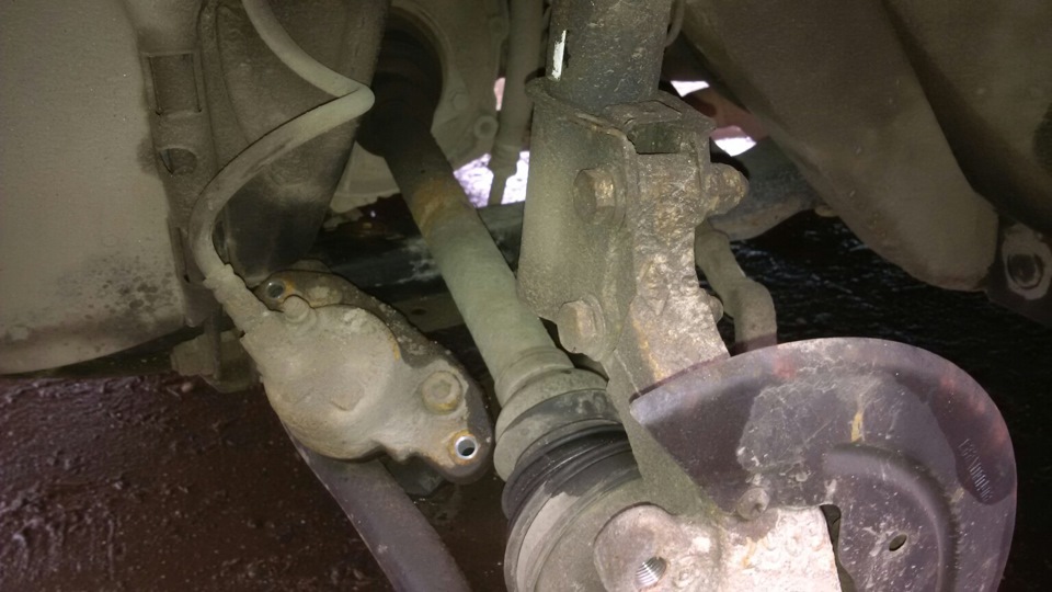

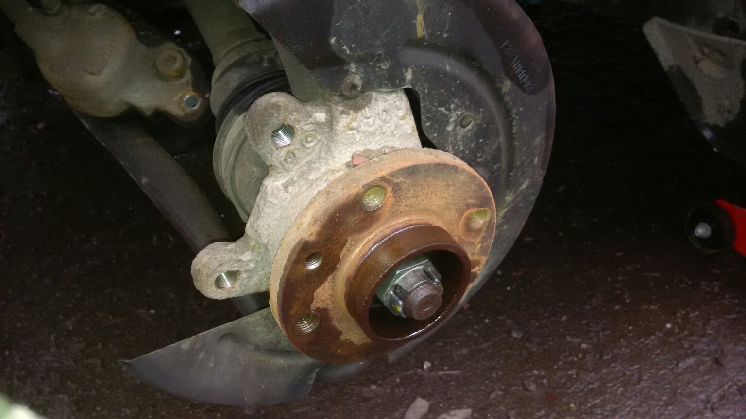

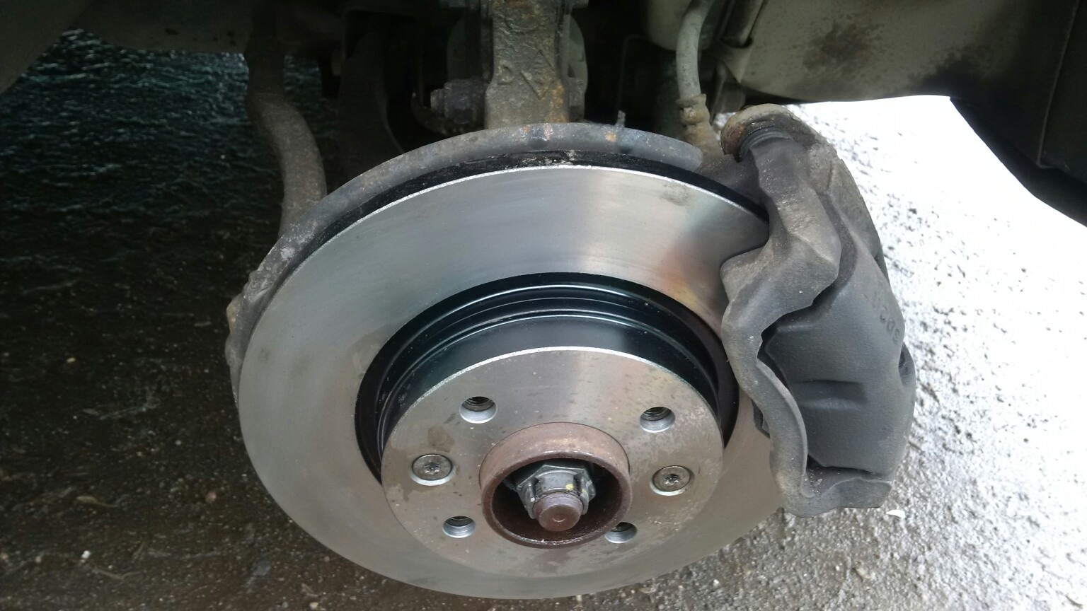

Пришло время заменить тормозные диски и колодки. А так же поставить летние колеса. Были приобретены диски TRW DF4381, D=258mm. При покупке нужно знать какого диаметра и конструкции диски стоят именно у вас. То что у вас логан такого то года с таким то VIN'ом инфа бесполезная. Мне пришлось скидывать колесо и мерить прям рядом с магазом. Тормозные колодки REMSA 0141.32 от Clio '91>
Так же купил банку литола, большую вэдэху и перчатки.
Цена вопроса 5825р. Работа по времени часа два. Неспешно.

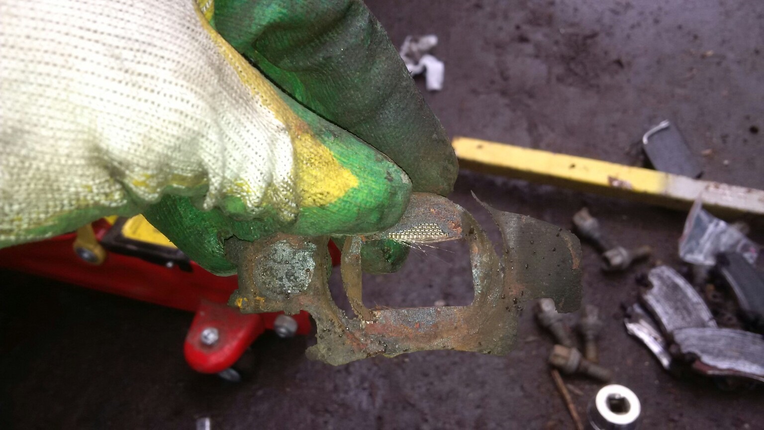

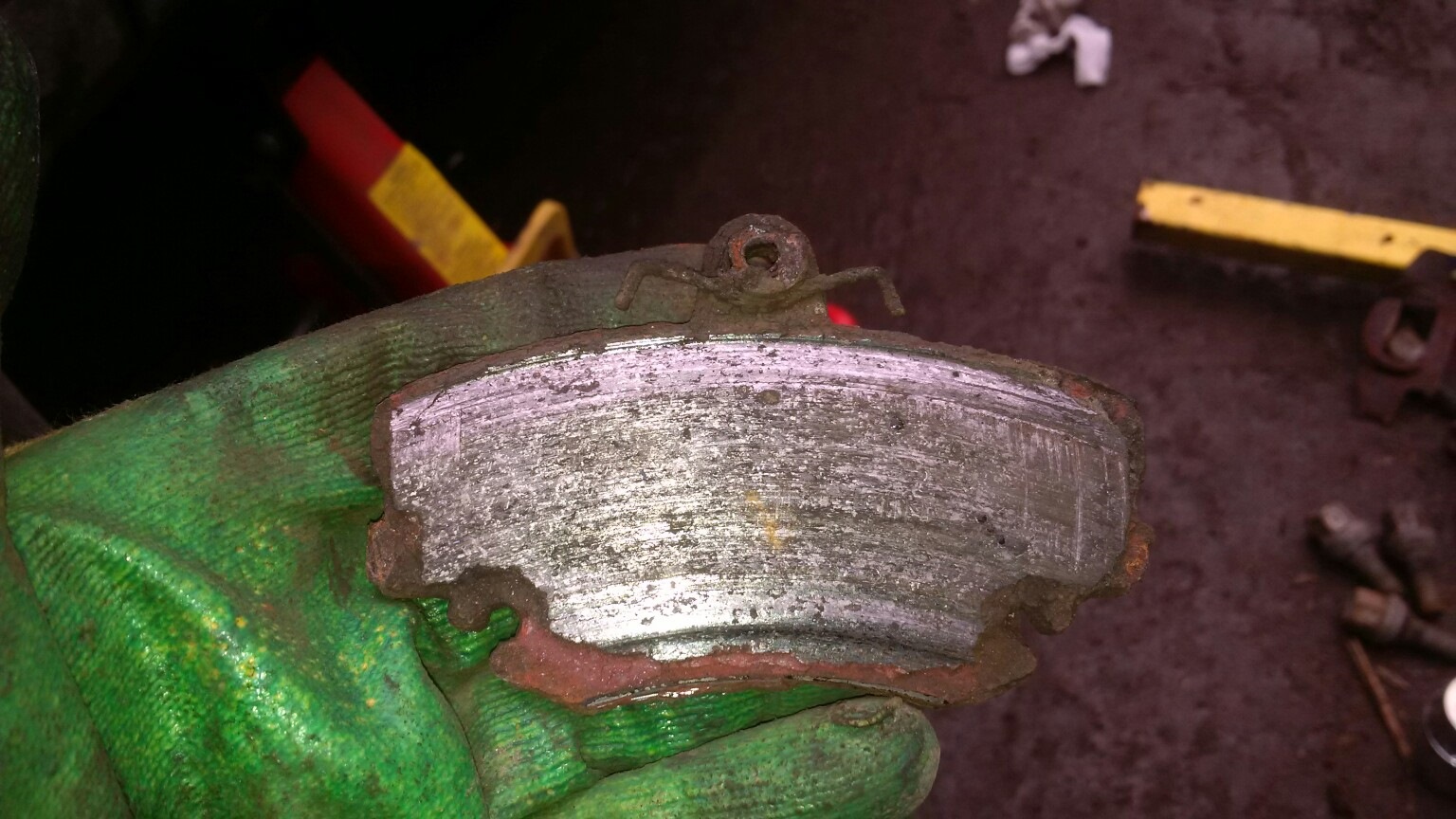

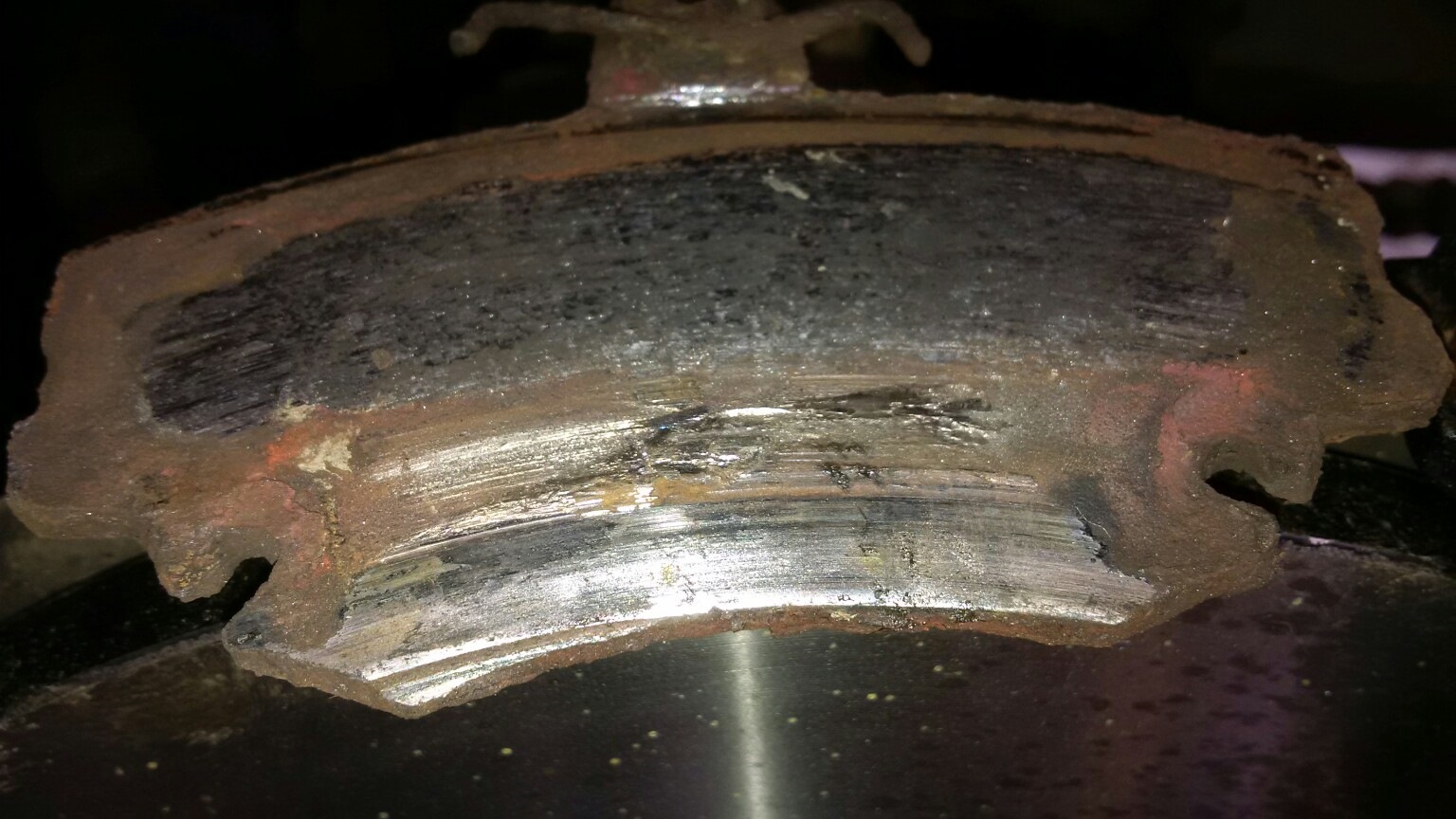

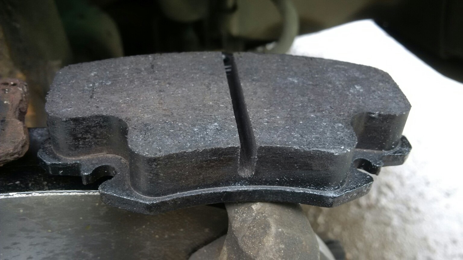

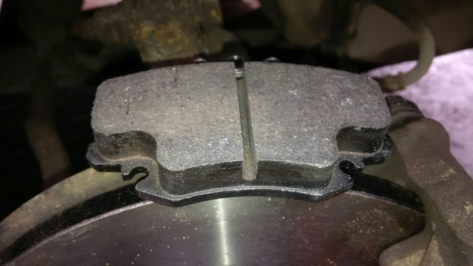

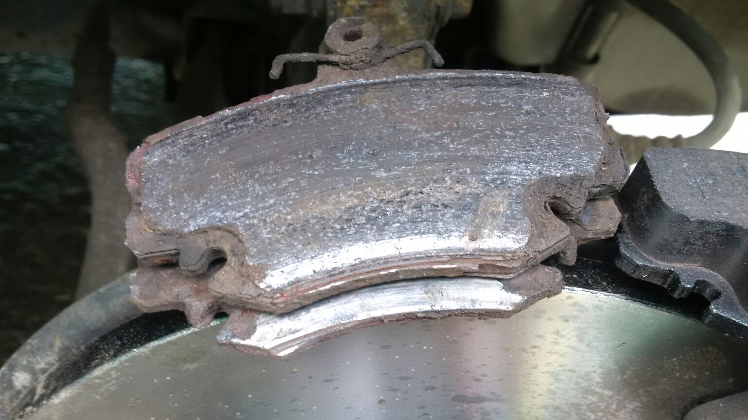

опасно ездиете товарищь у меня так тормоза пропали и супорт выдавило хорошо ручником еще как то успел затормозить
это сколько колодки отходили? или это манера езды?

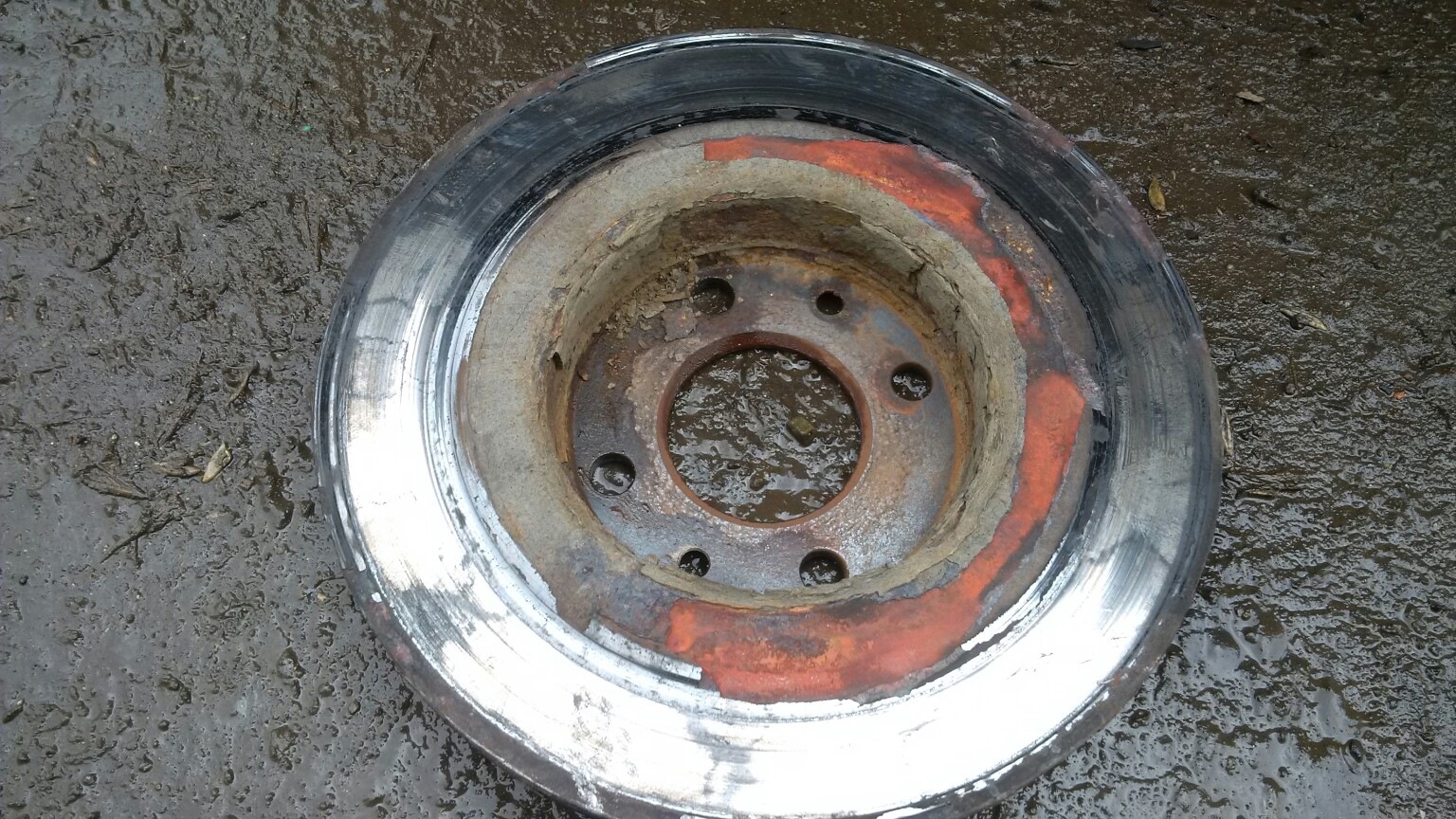

Примерно 30 тыщ. Но тут надо обращать внимание на диск. Чем он кривее тем быстрее колодки изнашиваются. И дольше притираются. Манера езды теперь уже стала спокойной. Это с 15 до 60 я гонял как укушеный.
ясно
Дык колодки то до металла стерлись, от этого и на диске неравномерный износ надо полагать)
Знаю только, что при замене задних колодок (в первый раз), там да, нужно снять барабан и замерить размер колодок.
Покупал тормозные диски около года назад, никто и не спрашивал размер, купил по сказанной фразе "логан, 5-й год" всё подошло отлично. Кто сказал, что нужно знать какого диаметра и конструкции диски стоят именно у меня?)
Существуют 3 варианта. У меня из всех самый дорогой.
Kaizzer
они по размерам разные. на дисках цифры выбиты обычно
