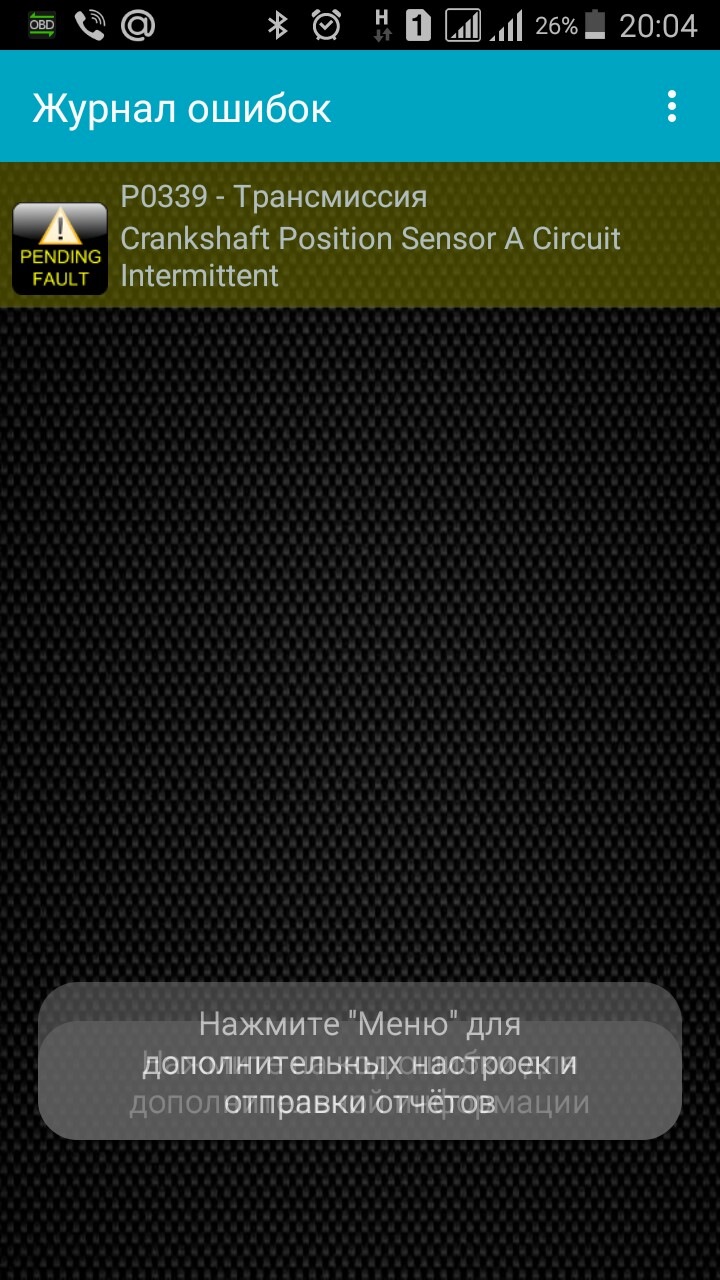

SOS! Драйв Тольятти. Нужен ДПКВ на мою Рио. Пробег 89735. Первый звоночек ДПКВ.
Классика. Тот случай, когда определяешь поломку за 2 секунды.
Две стрелочки ромбиком. Заглохла и не заводится. Это ДПКВ. Полезно читать драйв иногда оказывается
Он у меня куплен.
Вот тут я его покупал.
Но почему то он дома в Самаре))
А я в Тольятти. Вот я … блин.
Заглох на светофоре.
Пока оттолкали к обочине. Пока просканировал ошибку.
Скинул ошибку. Не заводится.
Замерили мультиметром сопрротивление на месте около 900+- было. Обрыва не было. Поставили и завёлся через полчаса. Возможно остыл датчик как тут www.drive2.ru/l/6959155/

08.04.2016 Пробег 89930. Все таки поменял ДПКВ.
Проехал 195 км) или 5 дней. Были жаркие дни, и в пробках постоял. Ожидал, что из-за прогрева датчика, встану где-нибудь.
Да. Встал, но не я)))
В тот день как раз забирали рапид из салона. И отец посадил меня за рапид, ну он в городе не особо любит ездить, волнуется. "И лучше поеду на рио, я ее хоть знаю."
Отъехали километра три от салона.
И на светофоре в горку он встал. Смотрю в зеркало, он на аварийках.
Включаю аварийки и метров 200 задним ходом обратно. (что за это? штраф?)
Он то не знал про траблы с датчиком.
Оттормозил поток, и задним ходом откатился к обочине.
Теперь то я умный, и датчик с собой, и инструменты.
Поменял и поехал)) только болтик уронил на защиту. Нащупал еле вслепую. Купленный force ни разу не магнитный.

После замены датчика, проблема не ушла. Машина плохо зародилась, с каждым разом всё хуже и хуже. Поменял стартер бендекс, проблемы ушла.
Здравствуйте. Не подскажите что может быть. Поменял я датчик, rio jb сразу завелась всё нормально. Через некоторое время, я снова попробовал завести, она завелась, но не так легко как раньше. Поставил старый датчик, симптомы такие же. Когда снял новый, на нем были маленькие кусочки пластика(там где стежень). Автомобиль заводится, но не так хорошо как раньше.
увы не подскажу
Была такая же проблема, заглох первый раз, мучался, не заводилась, потом видимо остыла и завелась. Потом через месяц повторилось. Так же остынет и заводится, потом все чаще и чаще, и как то утром я 3 раза заглох, не доехал до работы, и глох на спуске или в горку, не знаю есть ли связь… Купил за 1100р новый дпкв. Прошел уже 20тыс км. Проблем нет. Пробег 113000км

Попробуй свой новый датчик поставить. А то не дай Бог заводской брак в новом, а ты его с собой возишь. У меня тоже проблема была с этим датчиком на рио1
Померил сопротивление на новом — 922 Ом.
Пульсирующими движениями подвожу и отвожу металлический предмет — сопротивление меняется.
В теории должен работать.
Ну да, в принципе. А вот датчик распредвала просто от нечего делать менять не стоит можно какое то время и без него прожить.
Я еще на всякий случай датчик распредвала поменял, а то вдруг что )) датчик такого же типа, стоит сверху, меняется легче )
Какая ошибка об этом говорит.
Честно незнаю, поменял просто за компанию. Кстати когда дпкв стал глючить ошибок вообще небыло, вплоть до того даж когда машина стала на светофорах стала глохнуть ) тебе еще повезло что ошибка вылетела, мне пришлось гуглить
