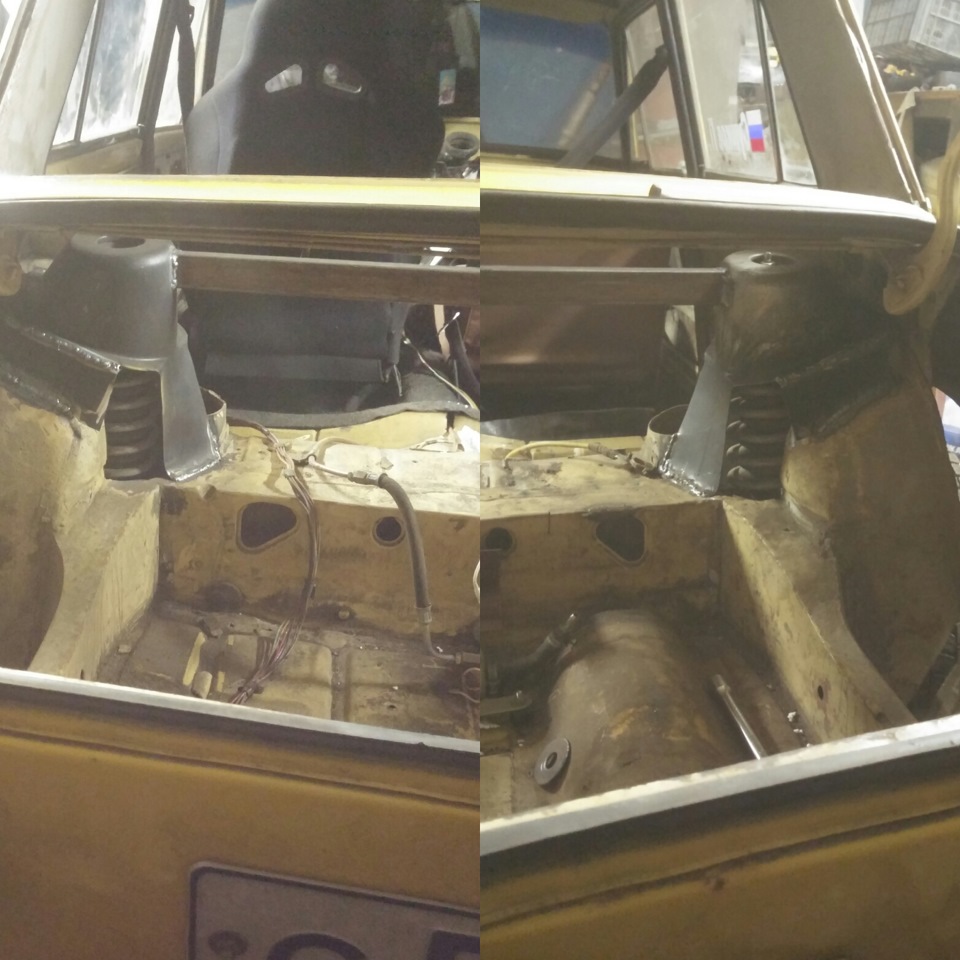

Сб.17:00 обварили лонжерон.18:00 обварили второй лонжерон и выпилили отверстие под стакан.20:00 определили положение и высоту стаканов.3:00 обварили частично стаканы, приварили распорку, поставили амортизаторы, опустили машину на колеса.
