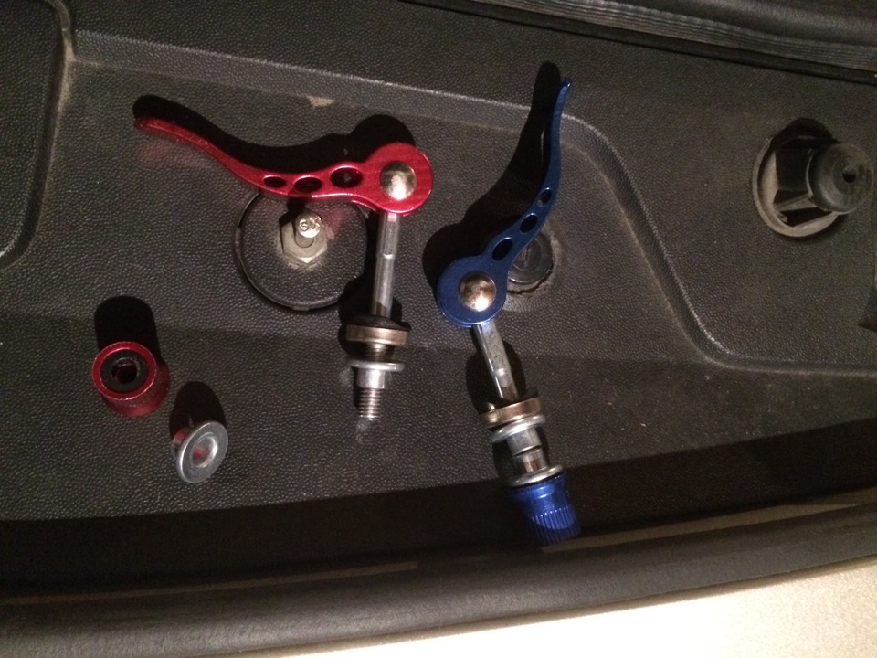

За время эксплуатации сточились грани на гайках клемм, что сильно усложнило их и ез того неудобное откручивание. Создается впечатление, что они сделаны из сыра, настолько они мягкие. Также на + клемме стал прокручиваться болт. В связи с этими событиями на всем известном сайте из Поднебесной были приобретены два велосипедных эксцентрика от сидушек синего и красного цвета. Пришли быстро, встали с небольшими доработками.

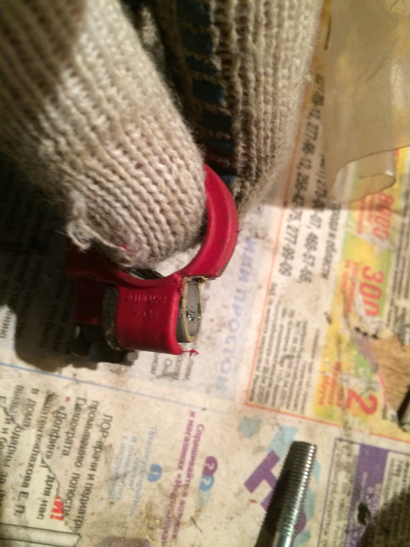

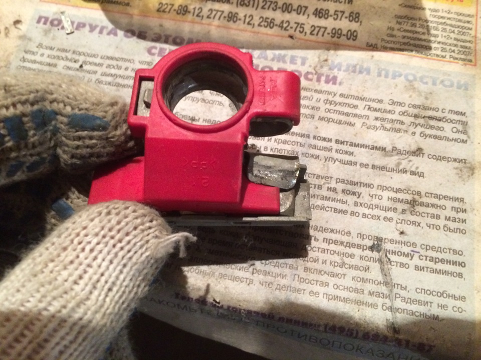

Плюсовую клемму пришлось допилить чтобы с обоих сторон вошли вставки зажимов:

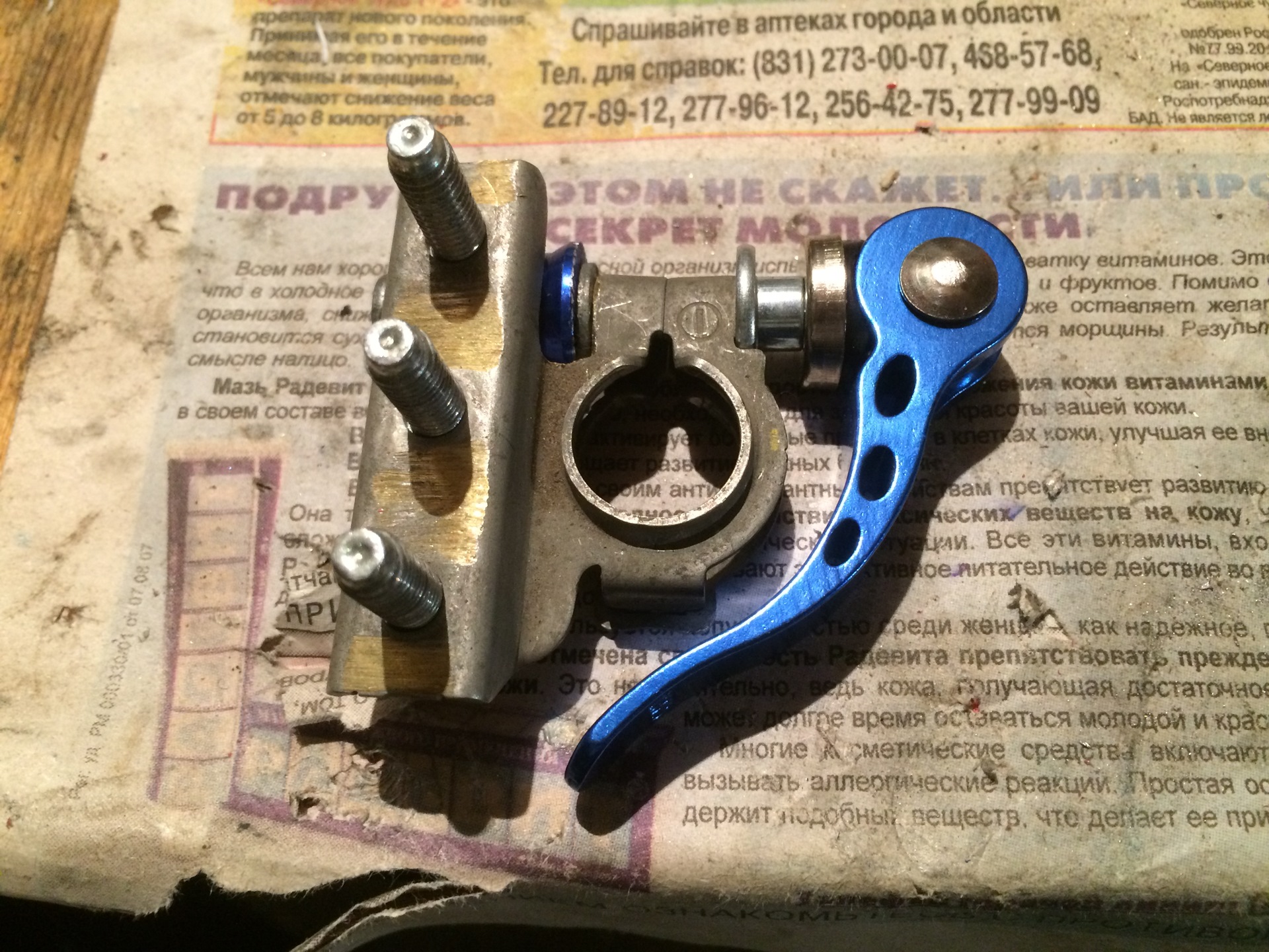

На минусовую клемму зажим встает проще, но тоже нужно чуток подпилить:
Запчасти на фото: 2730007
Гайки на всякий законтрил обычными и на краску посадил. Болты подпиливать не стал, они не мешают и их не видно.

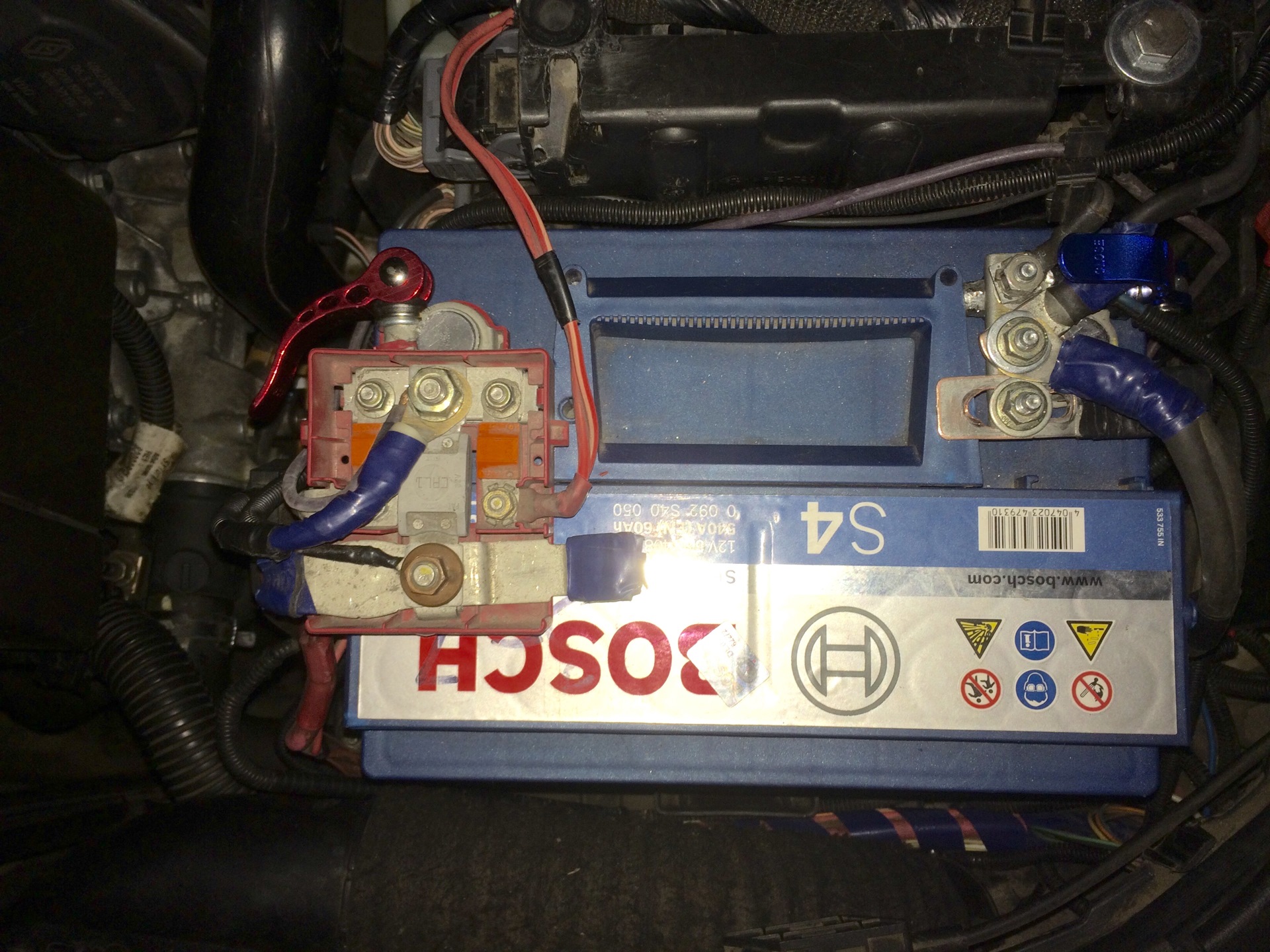

Ну и результат:
Очень удобные штуки))

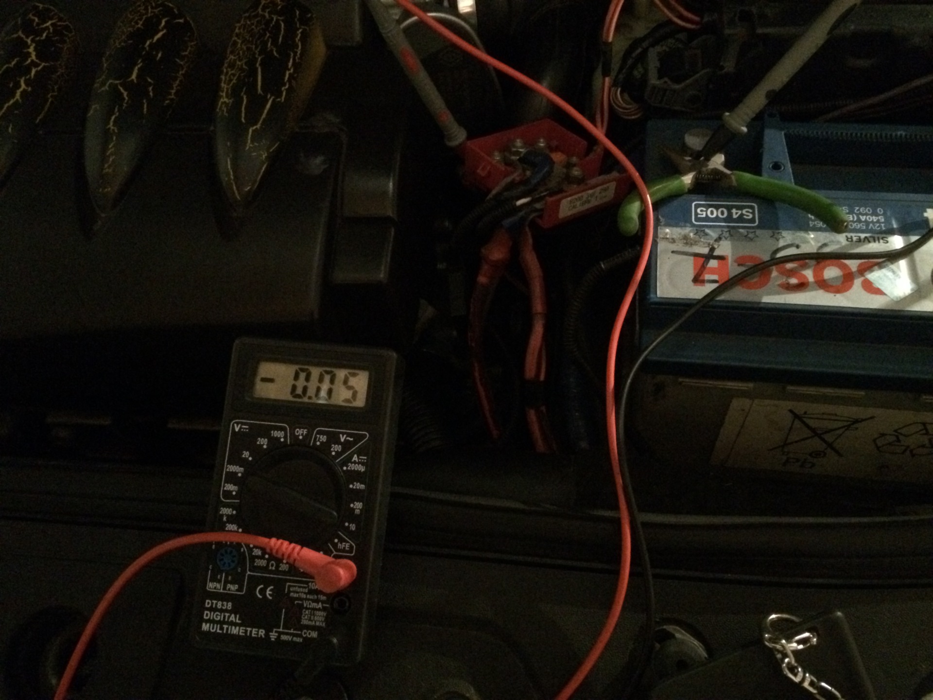

Ну и заодно померил ток утечки:

Стараюсь!) удобства +100500, а по деньгам 120₽
А металл нормальный у эттх эксцентриков. Из китая ведь?
Не лопнут где нибудь на трассе от вибрации?
Написал же: болт сталь, зажим и гайка алюминий. Поэтому гайку законтрил простой. В остальном надежно.
