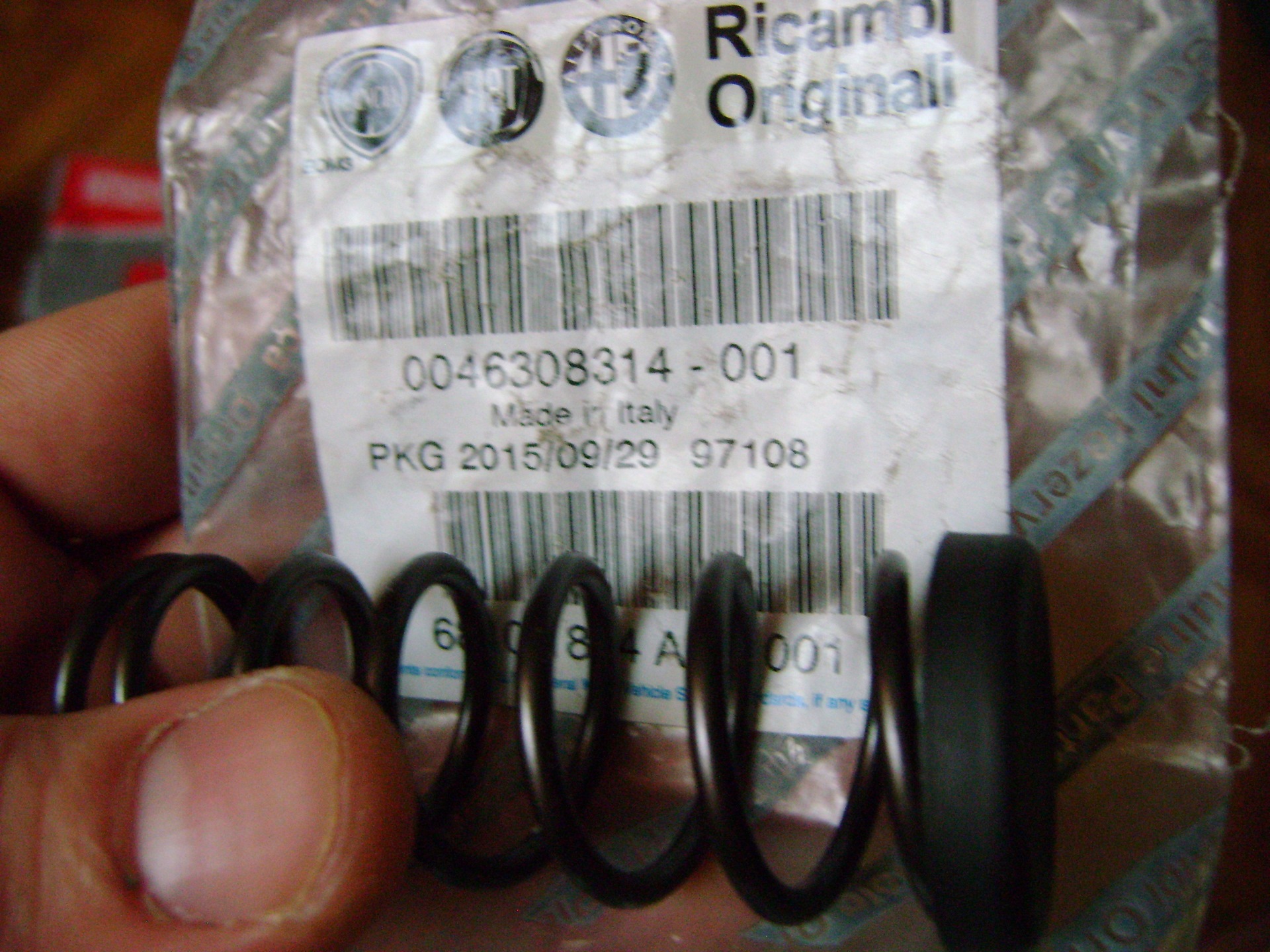

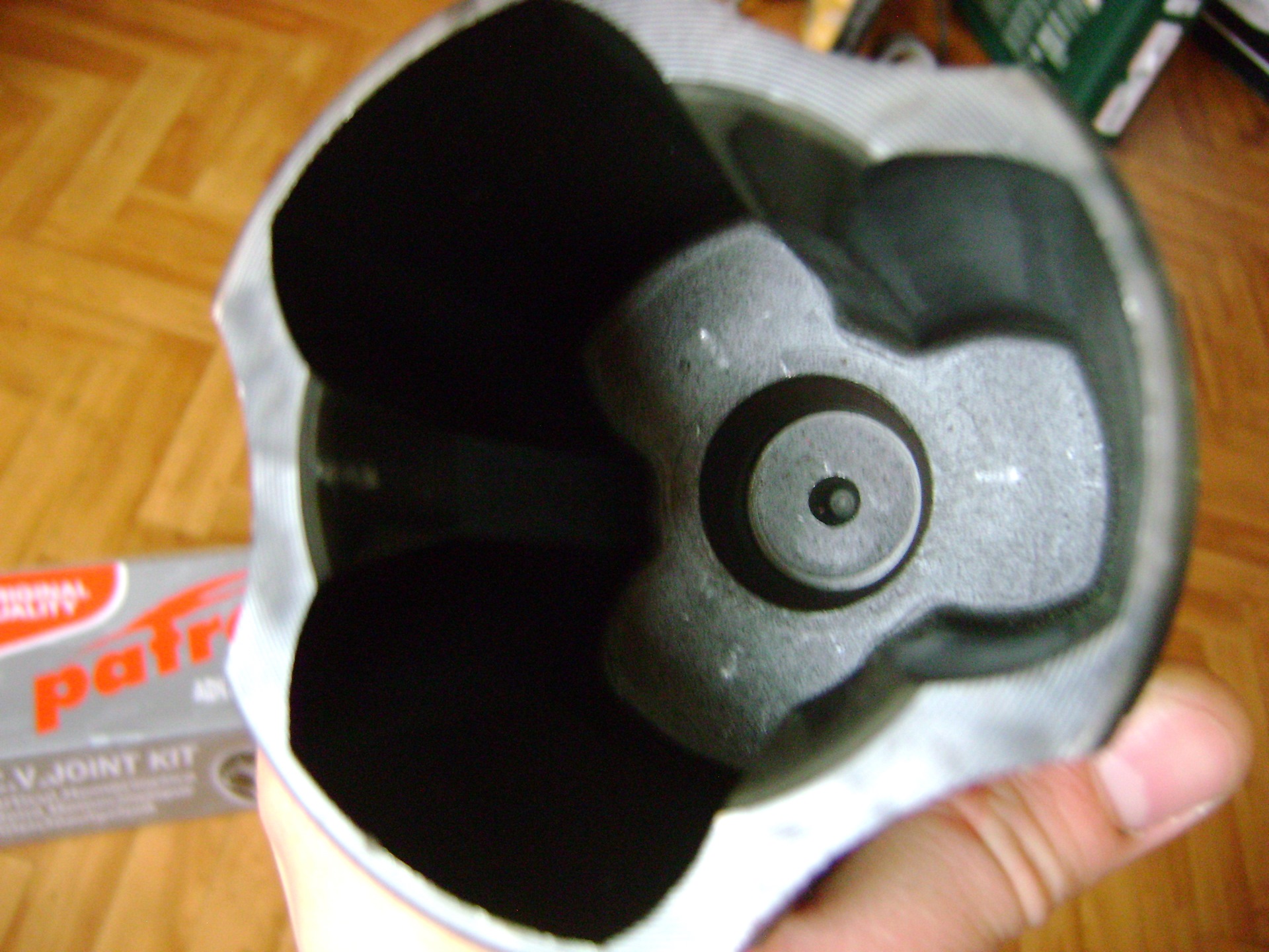

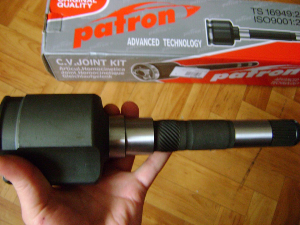

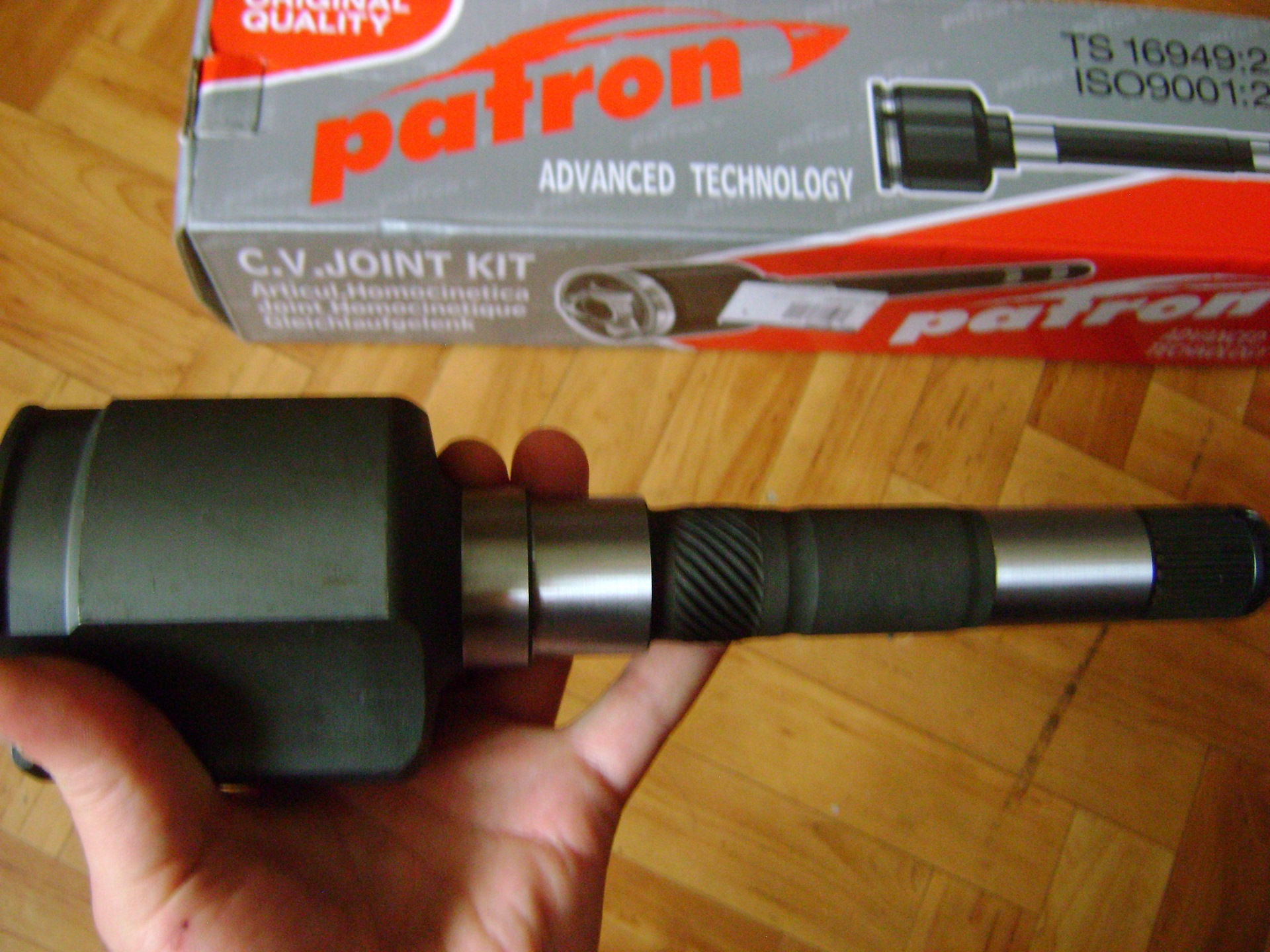

Уже давно бороздил просторы инета и нечего немог найти. Совсем недавно случайно на ткнулся на чертеж шруса с пружиной и размерами. Взял штангель перемерил и алилуя оно. По номеру забил в экзисте цена приемлемая 2400р. заказал. Ждал примерно неделю, прихожу получать, а в комплекте нет пружины. Перезаказал, прошло еще где-то неделя. получаю и таже хрень, пружины нет. Ну думаю хрен сними, забрал. И тут начались танцы с бубном в поисках пружины. По диаметру подошла от боксера приобрел за 280р. Сегодня буду ставить, но испытания пока затянутся, так как потухла приборка. Надо приобрести бубен для электрики и начну делать)))
Шрус- Patron PCV9537
Пружина 46308314
